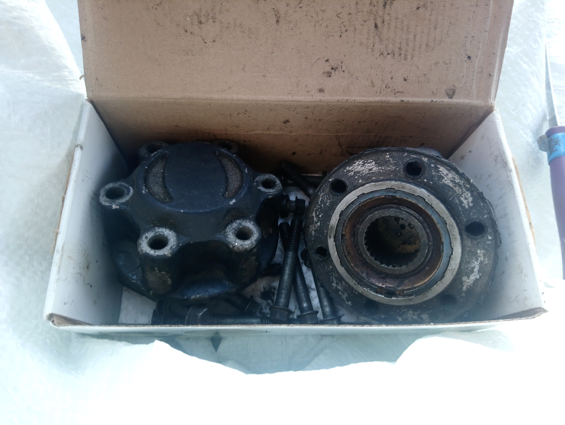

Хочу восстановить систему. Возьму любые. В основном нужны корпуса с целыми манжетами и пружинные кольца.
Отчет по восстановлению с меня!
Основная задача — определить в чем проблема. И как от неё избавиться.

Пока фиаско! Проблема с сальниками остается проблемой. Хабы установлены, но резултата нет. Отчет будет когда будет положительный результат.
Дерзай, конечно! дело хорошее — имею ввиду мастерить и экспериментировать! Для себя сделал вывод: механика и только! В купе с аккуратной ездой и включением мозга, глядя на дорожные условия. Свои вакХабы сначала переделал на "болтики" (в БЖ есть) поездил немного — не возбудило. Купил китаеЦкие "ручки" — доволен. … (тоже есть в БЖ)
Причина, почему решил этим заняться, в том что на машине ездит ещё и жена. И ей с болтиками, которые сейчас стоят, не справиться.
болтики — вообще не вариант!))
Почему-же! Это самый надежный вариант!
Вот они родимые! Даже герметик на них черный возможно родной. Да еще с болтами! Цена вопроса 200р+доставка 490р. Их даже неразбирали ниразу!

Во первых, это интерес! Сама задумка вакуумов давольно-таки интересная. Просто в нашей конструкции есть инженерная недоработка. И я хочу попробовать её устранить.

Нет.На ходу нельзя.В вакуумах можно.Но вакуумы ненадёжные.На автоматах включил стоя и поехал(не выходя из машины).Остановился.Выключил раздатку.Сдал пару метров назад(я и вперёд сдавал) и всё, у тебя ПП отключился.Езжу с 2008года.Один раз только по незнанию хаб сломал.
А вакуумы меня не раз на дороге выручали! Когда едешь по каше под 60, вдруг потащило. Прям на ходу ручку дернул и вытаскивают! Или когда обогнать надо, а посередине наметено! В этом их огромный плюс! А ненадежны не хабы(там ломаться нечему), а сальники ступици. Они начинают пропускать и хабы начинают дурить.
