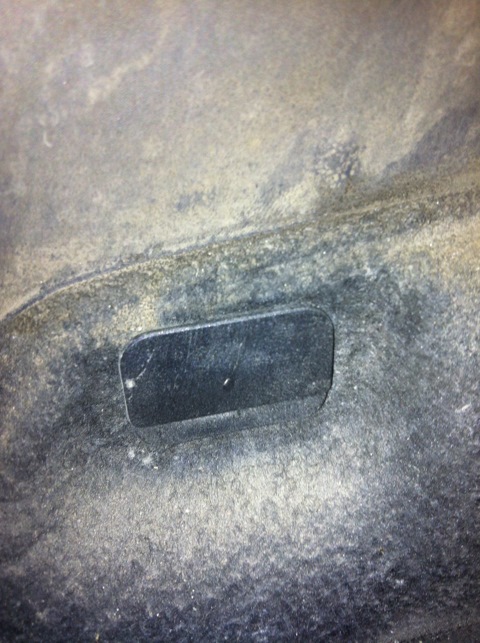

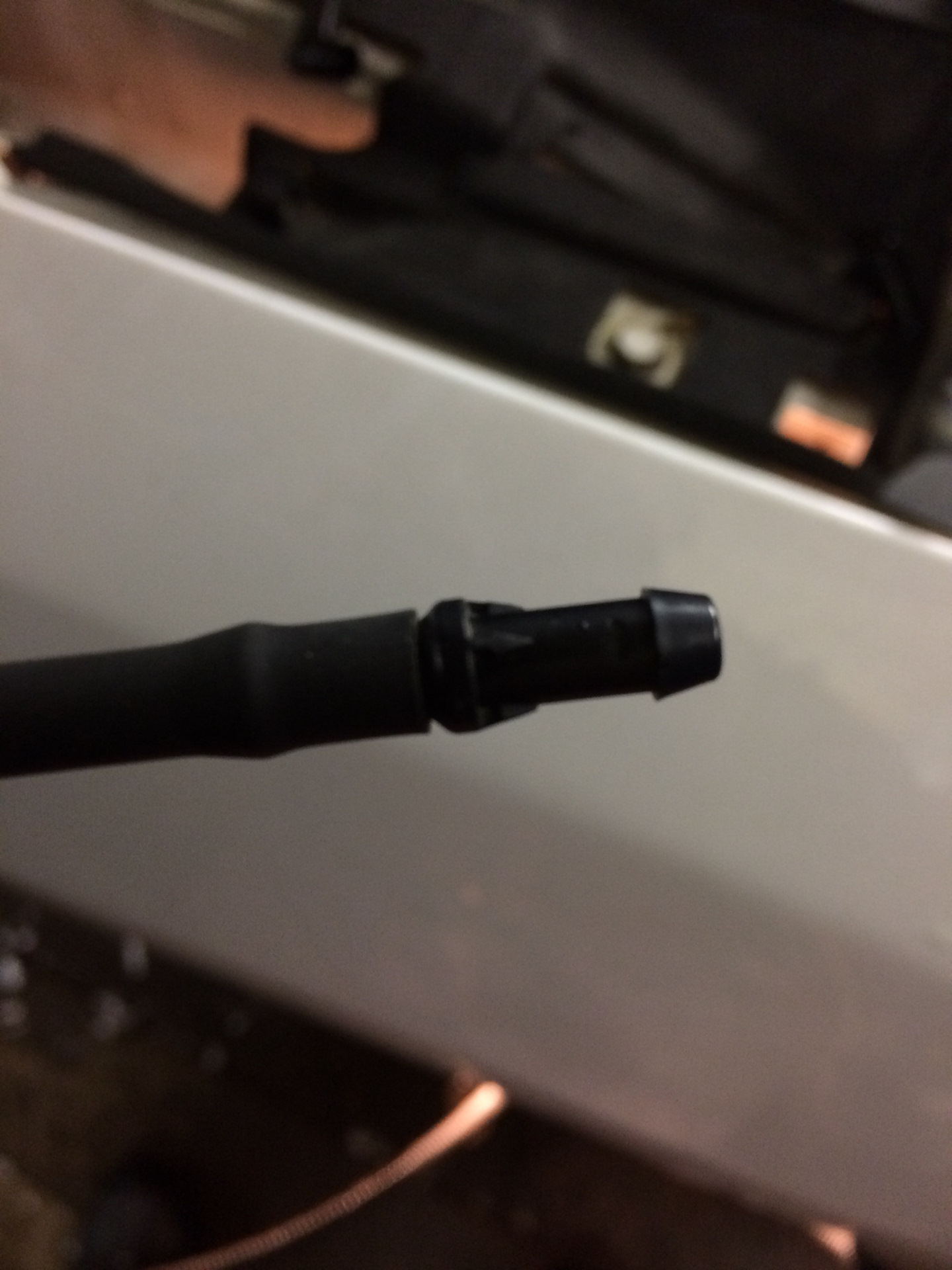

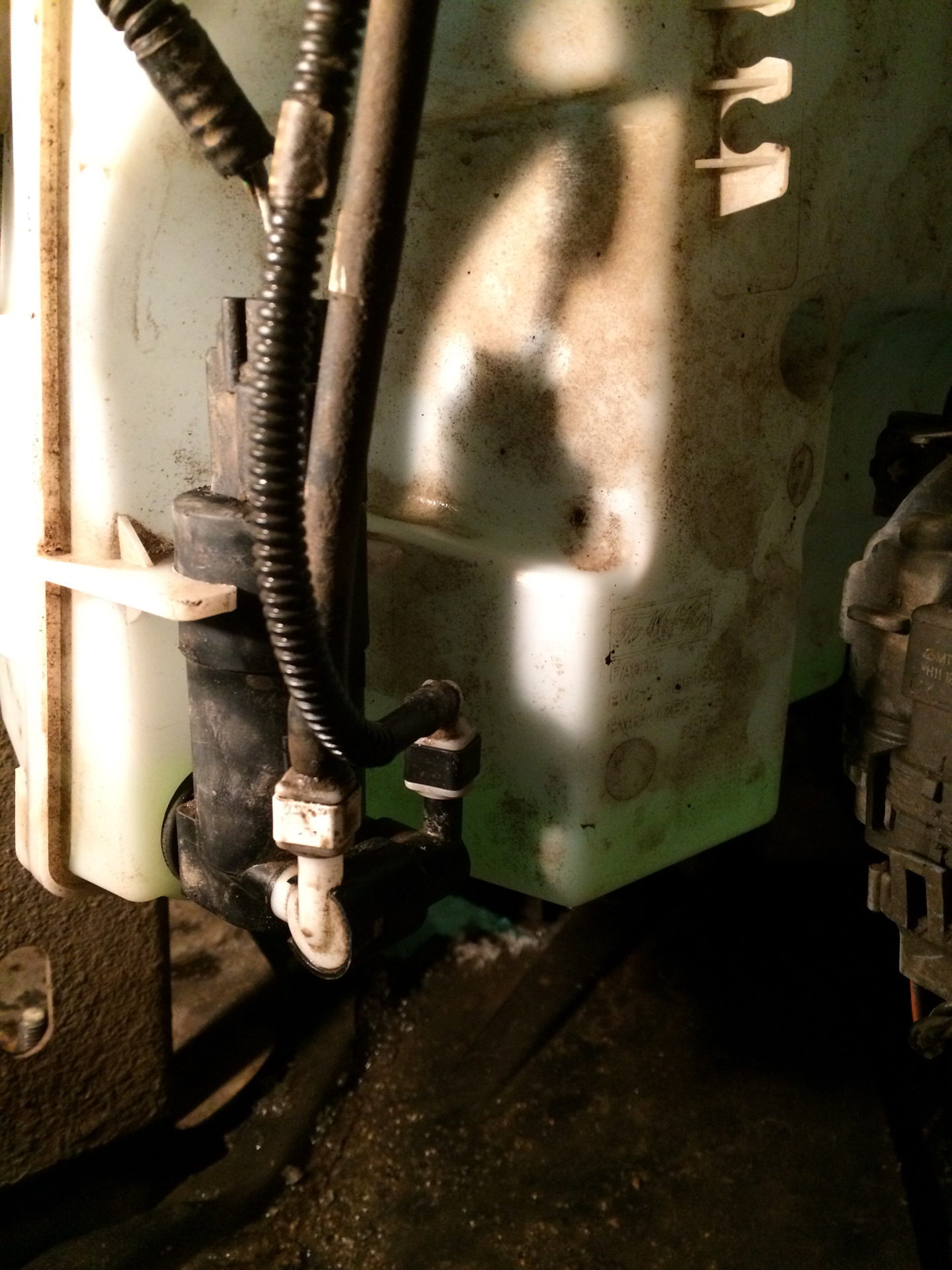

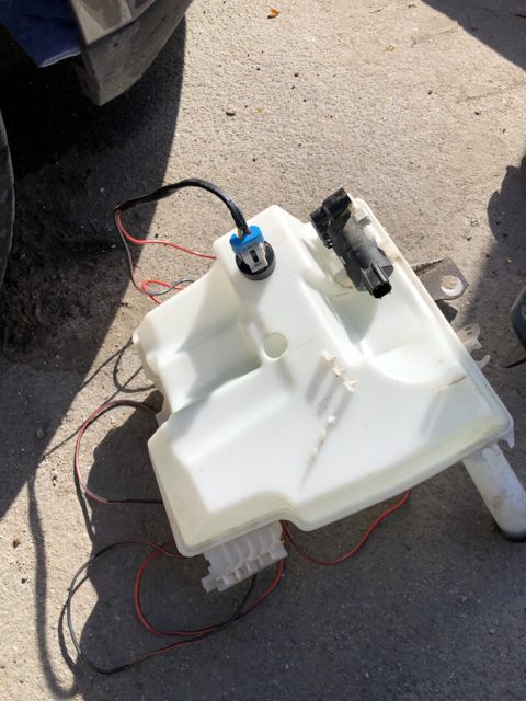

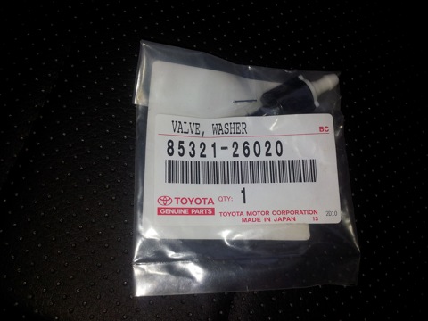

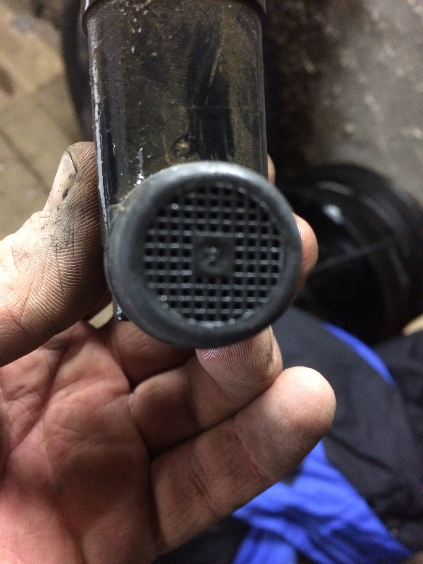

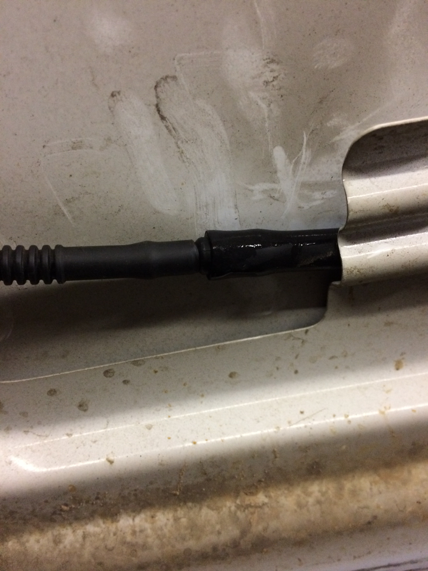

Всем спасибо за Советы, проблема оказалась самой банальной забился обратний клапан, моторчик работает хорошо, сеточка чистая, моторчик один на перед и зад, но вот в бачке песка было как летом на пляже, не зря снимал, промыл все, собрал обратно, работаетотлично
Комментарии 9
Тяжело снимать все это?
Для меня не очень, есть гараж с печкой и инструмент, снять надо колесо и подкрылок правый, и я фару снял чтоб лучше видеть все шланги

Просто интересно, как в бачке мог оказаться песок…
Летом несколько раз была пробка открыта, фиг знает либо сам забыл, либо от тряски, она хлябает у меня, заказал новую
канеш от тряски, одной поездки в Карпогоры хватит )))))
