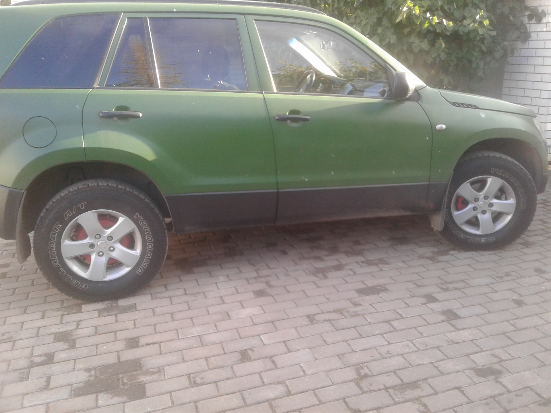

Дурная голова рукам покоя не дает. Как было бы здорово, если б моя машина была выше тогда, в Крыму, я бы меньше цеплял защитой раздатки, подумал я
Есть много рецептов лифта от простых проставок, до тюнинговых рычагов. Так как у меня это первый опыт лифта, и к тому же сэкономленные с отпуска деньги начали заканчиваться, хотелось конечно подешевле…ну и повыше. Купил проставки вот эти www.autodvc.ru/cars/suzuk…ndvitara/iiires/offroad5d
Установил их. Задние в гараже, передние на работе, так как стяжки для пружин в моем арсенале пока нет.
Параллельно поменял сайлентблоки передних нижних рычагов. Поставил от хундая по 300 р за штуку.
С горем пополам сделал сход-развал, приговорив себе сайлентблоки на развальных болтах. Закисли намертво.
Их я тоже поменял, но спустя еще месяц. В оригинале комплект из 4 штук, плюс болты, гайки и шайбы стоит около 2500-3000р. К тому времени мне пришла посылка из Владивостока — развальные болты от Субару — на переднюю ось, после чего окончательно вывел сход-развал.
На фотографии отцовская машина в стоке и моя, уже лифтованная на 45 мм и резина на 1.5 см выше, чем штатная. Итого разница 6 см.
По ощущениям от рулежки — стало приятнее, машина меньше кренится в поворотах. По ощущениям проезда неровностей — жопа стала жестче, стала больше козлить.
В общем я доволен. Под самой низкой точкой — а это защита раздатки, 25-26 см.

Можно подробнее про субаровские болты.
Называются Ironman ICAMBER14. В москве в наличии я не нашел. Заказал из Владика
Для чего вы их использовали в передней подвеске?
Для того, чтоб отрегулировать РАЗВАЛ передних колес. После лифта более 3 см колеса встают домиком как у грузовика Татра. Чтоб вывести их в нормальное положение, нужны эксцентриковые болты.
На фотографии, кстати, видно, что колеса стоят домиком. Фото сразу после установки проставок

Не домиком встают колеса, если только перевернутым домиком. Развал уходит в плюс. Это можно решить бесплатно и за 5 минут, без всяких болтов. Нужно расточить верхнее отверстие в стойке в месте крепления к цапфе на 2 мм внутрь арки, сдалать его овальным на 2мм. При затяжке сместить туда верхний болт.
Развал встает в зеленую зону. Делал так сам, на новых стойках. Езжу второй год.
А не сбивается этот овал? Если динамично ездить по неровностям, а не по городу.
Непонятного происхождения развальные болты, меньшей толщины чем штатные быстрее оборвуться. Все будет более чем отлично. Просьба поверить наслово.
