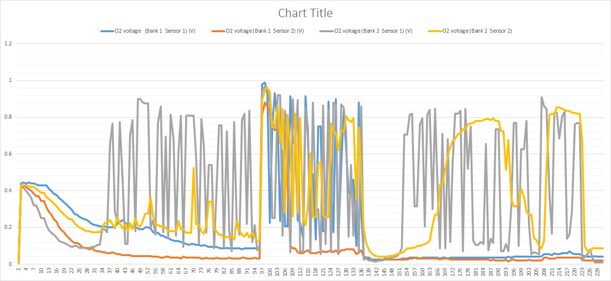

Плавают обороты на холостых, когда на P. Ошбики возникают только на прогретом двигателе.
С разной периодичностью, где-то раз в сутки-двое ошибки:
Самая стойкая P0171 Слишком бедная топливовоздушная смесь банк 1,
вместе с ней иногда P0174 Слишком бедная топливовоздушная смесь банк 2
Так же, если-таки заглохла на P, выскакивает
Иногда P0131 (низкое напряжение в напряжении цепи bank 1 sensor 1)
и P0303 — пропуск в зажигании 3 цилиндра.
Раньше во время этих ошибок выбивало предохранитель бензонасоса, но с тех пор, как я его заменил вместе с фильтром, предохранитель не вышибает.
Настораживает значение разряжения во впускном коллекторе 8-9 hg на холостом ходу, это нормально?
Есть файл с таблице со значениями 4 лямбд, разряжением, данным по дроссельной заслонке и оборотам двигателя в двух режимах. Холостой ход без педали газа, потом холостой с педалью газа, потом опять без.
Есть идеи?

с 0 по 97 педаль газа не нажата, с 97 по 137 нажата на 4%, со 137 и до конца опять не нажата.

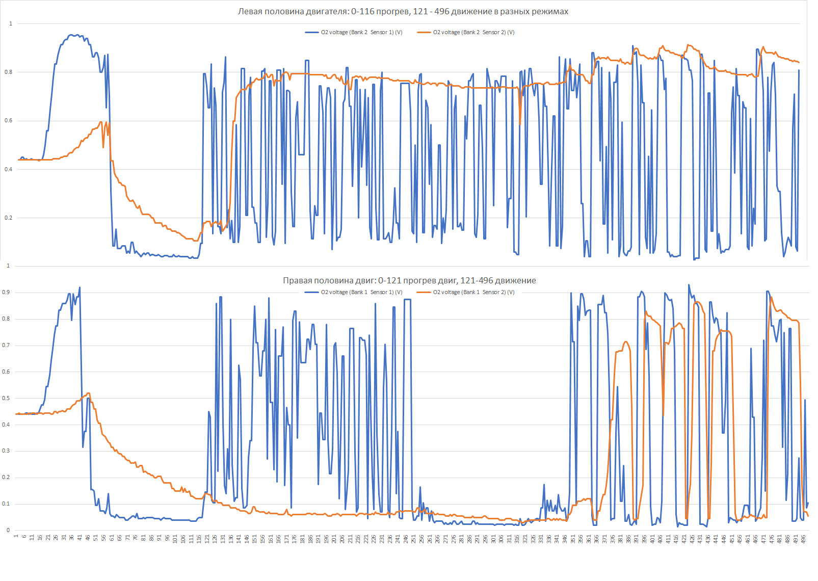

Мне не нравятся показания Банк 1 сенсор 1 (правая сторона, первый датчик). Он на ХХ показывает бедную смесь, такого быть не должно, у меня обе пляшут на холостых. Но судя по тому, что при нажатии на газ показания начинают скакать, то очень похоже, что лямбда всё же исправна и присутствует подсос воздуха по правой стороне впуска (или выпуска). Ещё не мешало бы проверить герметичность правой части выпуска от двигателя до первой лямбды. Негерметичный выпуск между двигателем и лямбдами тоже оказывает влияние на смесеобразование. Если не секрет, каким сканером и программой пользуешься?
(Поправка к рисунку — нажатие на педаль газа с 351. До 351 работа на холостых. То есть провал на ХХ.) Если в правой части двигателя обедненная смесь, но все логично, то что за чехарда в левом? Там sensor 1 ведет себя ок, а сенсор 2, который за катализатором показывает… что? Почему в левой половине показания за катом выше чем перед и смесь там потихоньку насыщается до 0.8 при неизменном положения дроссельной заслонки?
Насчёт второго датчика (слева) — не знаю, это у меня первая машина с двумя лямбдами на одном катализаторе (с каждой стороны), мне самому не совсем понятен правильный алгоритм работы второй лямбды. На моём авто задние тоже по-разному показывают, но ошибок нет…
