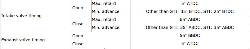

ТОЧНЫЕ цифры можно взять из мануалов по обслуживанию.
там есть полная фаза указанная в виде угла открытия и закрытия клапанов на валах.
в среднем на всех сти в районе 240 полная фаза.
на самом деле этих данных более чем достаточно
Хм. в нескольких источниках (в том числе и у иностранцев) встречал, что на 207ых фаза 256-260
2007 usdm sti например / скрин из сервайс мануала
впуск — 5 ATDC открытие / 65 ABDC закрытие
выпуск — 55 BBDC открытие / 5 ATDC закрытие
atdc — после верхней мертвой точки
abdc — после нижней мертвой точки
bbdc — до нижней мертвой точки
считаем —
впуск фаза полная = 90-5+90+65 = 240
выпуск фаза полная = 90-55+90+90+5 = 220
подъем из мануала же (на рв без учета зазора) — 10.55 / 10.75
примерно такая история
сложнее найти спеки на ждм валы, но по сути история похожая

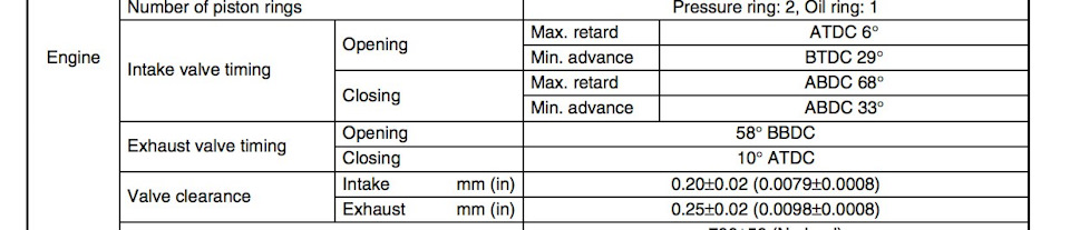

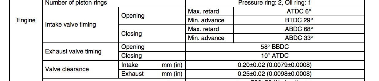

alexprostoy
Так поправьте и можете добавить инфы
на 207 '02
из мануала
впуск полн фаза = 90-6+90+68 = 242
выпуск полн фаза = 90-58+90+90+10 =222
подъем — 9.25 впуск / 9.6 выпуск
все на рв, те без учета зазора
Это по usdm/edm получается?! Подъемы смотрю с jdm 207 не сходятся.
Спасибо, буду благодарен за любую очередную информацию по валам
02 скорее всего мануал это AUDM = jdm
а те данные что у вас, 90% из недостоверных источников
но будьте уверены сильно шире фазы на сти вы не найдете
полнота фазы будет отличаться и это даже визуально на глаз видно ( поэтому jdm валики с твинскрола и ценятся, потому что они "жирнее", у них более злой рамп рэйт), а полная так и будет 240-242
