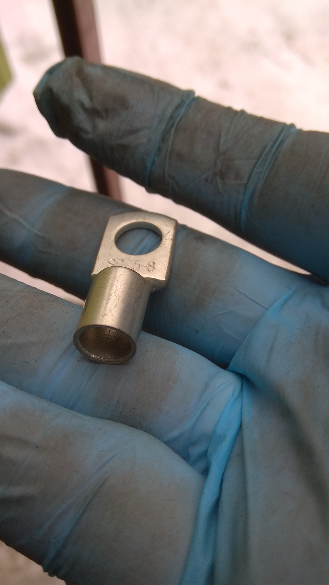

Вынув полностью проводку на генератор, обнаружил ну очень плохой обжим клеммы, более того она я бы сказал даже не обжата была а припаяна.
Разобрал, зачистил и собрал назад все места силового контакта (На клемме генератора, клеммы стартера, клемму на проводе идущем на ТЭНы, на предохранителе ТЭНов на 175А, Массу на кузов, клеммы на аккумуляторе)
После чего собрал машину, завел, выгнал на улицу, включил 26гр на климат-контроле чтобы включились ТЭНы.
Проверил нагрев клеммы на генераторе, вроде не греется, но вот падение напряжения на проводе 0,4В, при работающих ТЭНах, т.е на генераторе 14,1В а на аккуме 13,7В. Как-то дохера. Замерил на лагуне у брата, так у него <0,1В. Вот думаю что делать, менять провод целиком на новый (как новый — БУ), или попробовать еще раз обжать клемму и пропаять? Кто что подскажет?

КГ — 16 с напаянной клеммой — хватит с запасом! 0.4 В. просадки, ТЭН-ы сколько ампер тянут?
120-130А
В таком случае нормально вполне.
Пол вольта при хорошей нагрузке это фигня! И с Лагуной нефиг сравнивать! Там нет такого потребителя! Так что забей!)
А чем тебе клема новая не понравилась?
Тонкие стенки, визуально раза в полтора тоньше
Этого достаточно)
