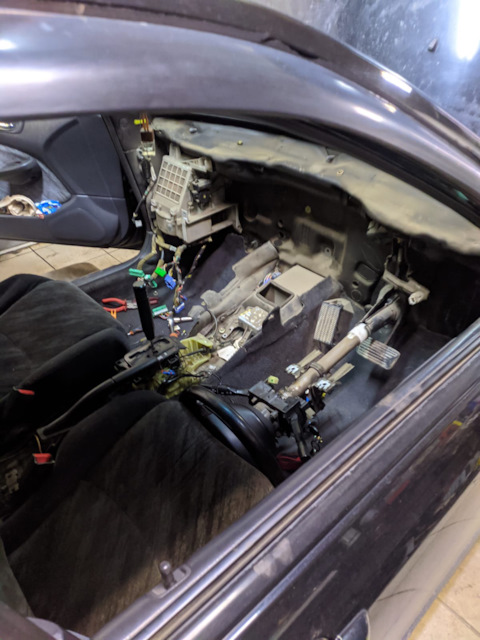

Наконец то в машине жара, рад, просто слов нет. Что было сделано:заменён основной радиатор с крышкой, заменён термостат. Все поменял и ничего из этого не помогло, хотя оба патрубка на печку были горячими, значит это что то другое. А дело было в мелочи, с сервопривода слетел штырек который открывал заслонку, сервопривод открывал только кран. Снял сервопривод повернул заслонку и подул долгожданный тёплый воздух, короче отрегулировал сервопривод и на этом все, ТЕПЛО😀всем тёплого воздуха)

Трудно ли снять сервопривод или можно не снимая отрегулировать?
Нет, надо снимать. Снять не сложно только вынуться надо буквой З.
А где этот сервопривод находится и какую заслонку открывает?) С печкой все норма, хочу на заметку взять.
В ногах пассажира находится, открывает кран печки и заслонку забора воздуха.
