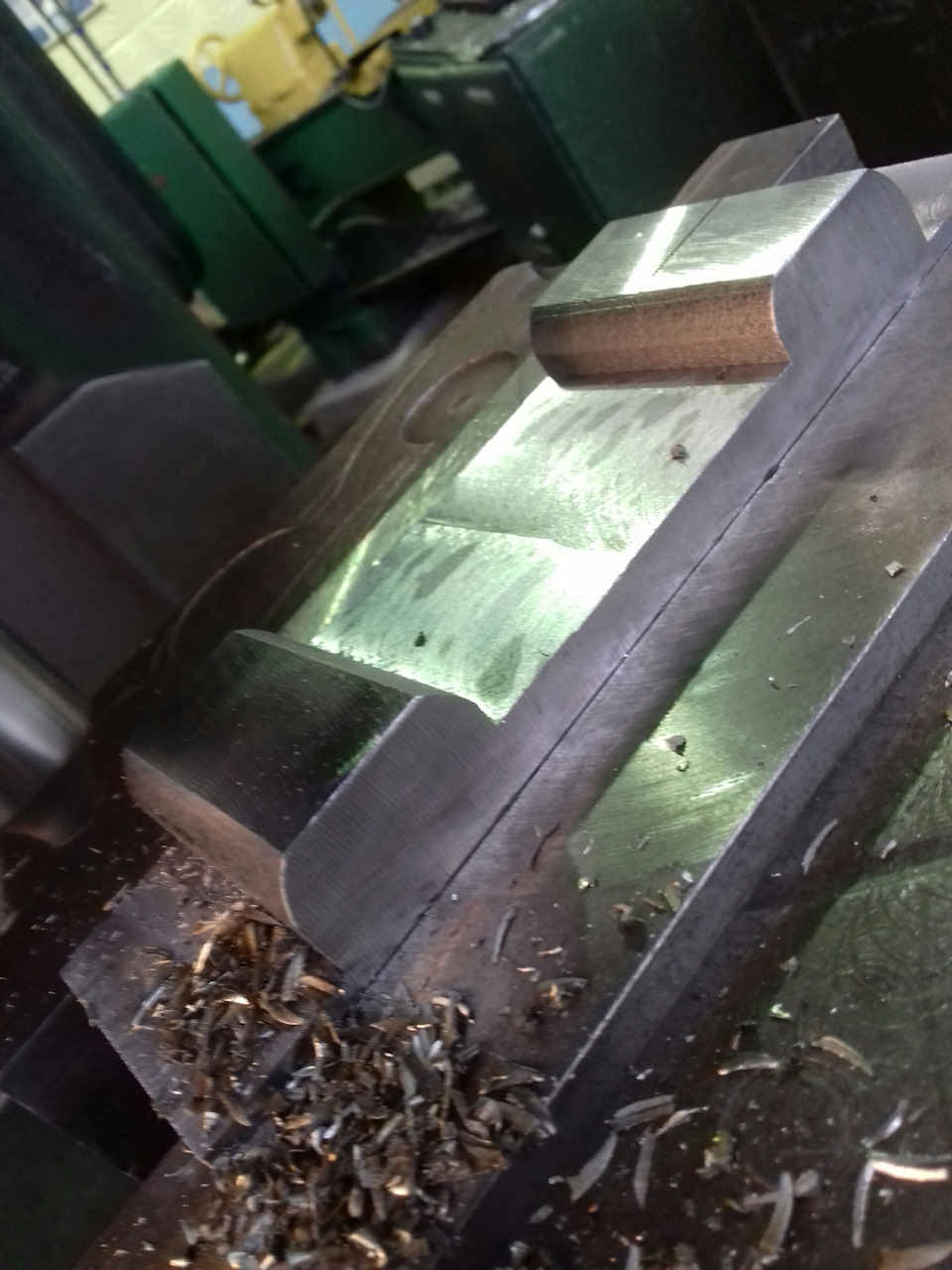

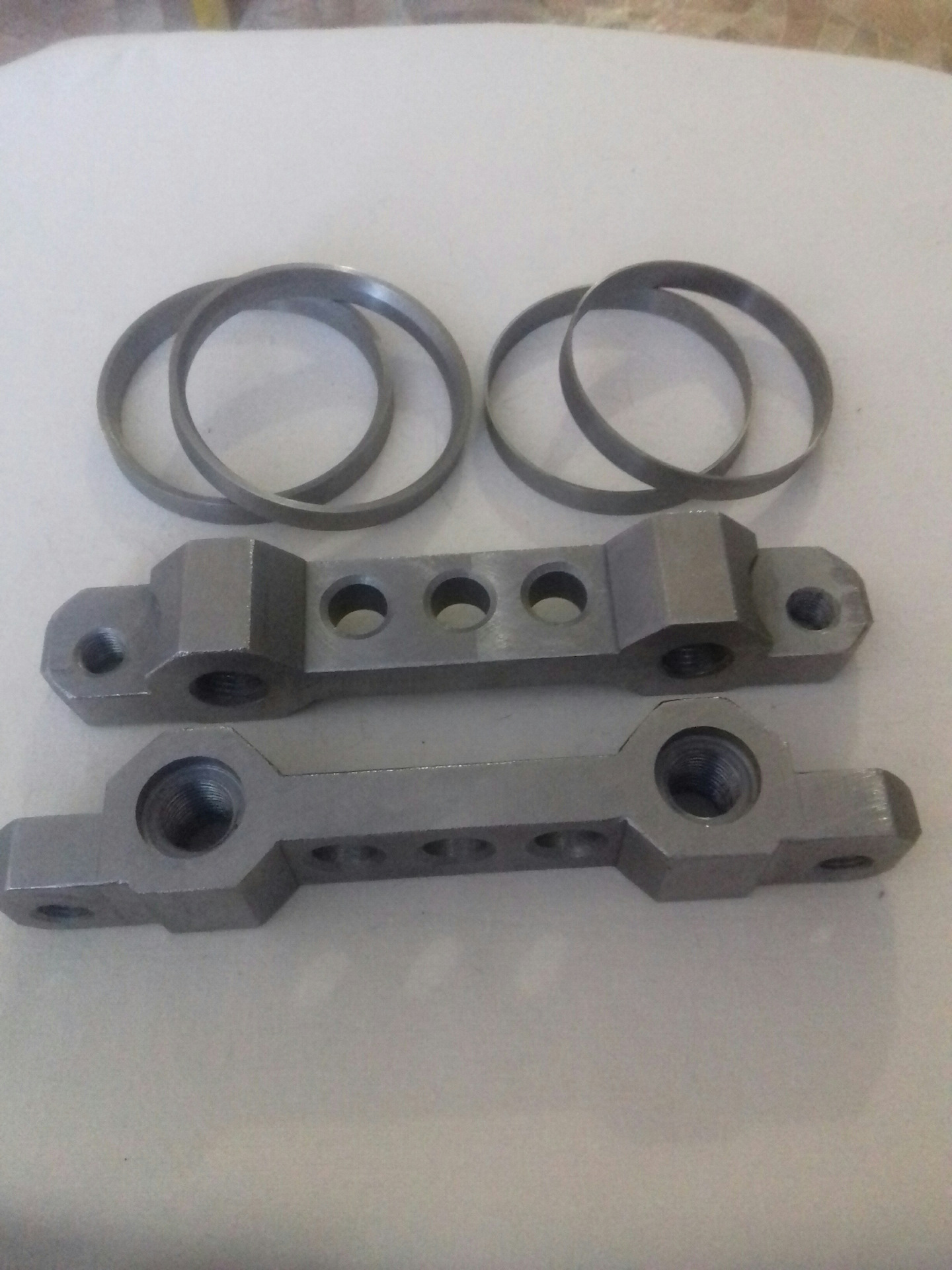

Принял заказ от одноклубника, и изготовил…))
Итак, комплект проставок под суппорты Toyota Celsior UCF30 на задние ступицы Toyota Supra A70 под диск 324мм + центровочные кольца под тормозные диски.
Прошу простить, за качество фото…
Последние 3 фото, пренадлежат заказчику, надеюсь не обидется))

Переходники можно сделать из металла полегче.
Разница в весе, сравнительно со сток скобами, минимальная. Диск да, тяжелее.) Лично для меня несущественно. Запас прочности важнее.
Д16т тут подойдёт, делал из него переходники под гтр32 супорта на 100 Куз 4 года полет отличный

Чем же?Радиальным креплением?
Комментарий удалён
Как без переходника закрепить радиальный суппорт на месте осевого?
Возможно фото сделать?
Вес железки 440гр.
