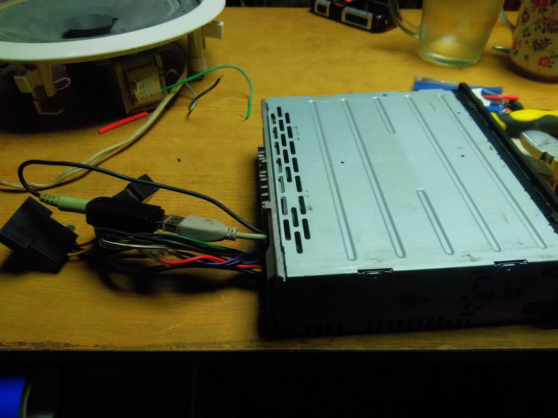

Брат подогнал Bluetooth модуль. Обычный такой за 50 рублей, заказанный на Joom. Все бы ничего, но места он занимает много, в плане разьемов, к тому же торчит и за него задевают коленкой. Решил освободить разъемы, да бы продолжить пользоваться полным функционалом магнитолы.
Вытащил магнитолу и разобрал ее. В радиаторе сделал отверстие для проводов.
С помощью вольтметра нашел ножку на микросхеме у задней стенки с которой выходит 5В, это будет "+" питания модуля. Взял шнур-удлинитель для USB, отрезал разъем с проводом и припаял к ножкам.
Далее с помощью того же вольтметра и 3.5мм джека, были найдены ножки выхода Aux с фронтальной панели
Взял 3.5мм джек и припаялся к ножкам. Слева на право 3я ножка верхний ряд, это "+" правого канала. Нижний ряд 3я ножка, это "+" левого канала. "-" взял с крайней правой большой ножки.
После пайки закрепил провода термоклеем.
В процессе
В итоге получилось вот что:
Сначала хотел, расположить модуль внутри магнитолы, но был риск экранирования от металла и возникновение помех. Поэтому сделал выностной. Внутри панели не мешает и качество звучания сохранено.
В итоге в магнитоле появился Bluetooth, работающий в режиме Aux с сохранением всех настроек. Функционал магнитолы сохранен, при желании можно подсоединить провод Aux к магнитоле или пользоваться флешкой.

Это и был готовый модуль. Суть в том что бесят висящие сопли на фронтальной панели. С так все стоит в панели прикреплено к iso-колодкам и абсолютно не мешает снаружи.

Так он и стоит внутри панели, привязан к колодкам и ничем не мешает.
Я имел в виду внутри майфуна. Места там думаю хватит, в крайнем случае от корпуса избавить. В общем то если тебе так удобнее.
Так там стоит дисковод. Плюс я же написал, что возможно экранирование от металла и возникновение помех при воспроизведении, зависание.
На другой магнитоле делал внутри корпуса, все так и получилось. Переделал так же как сейчас и все работает нормально
