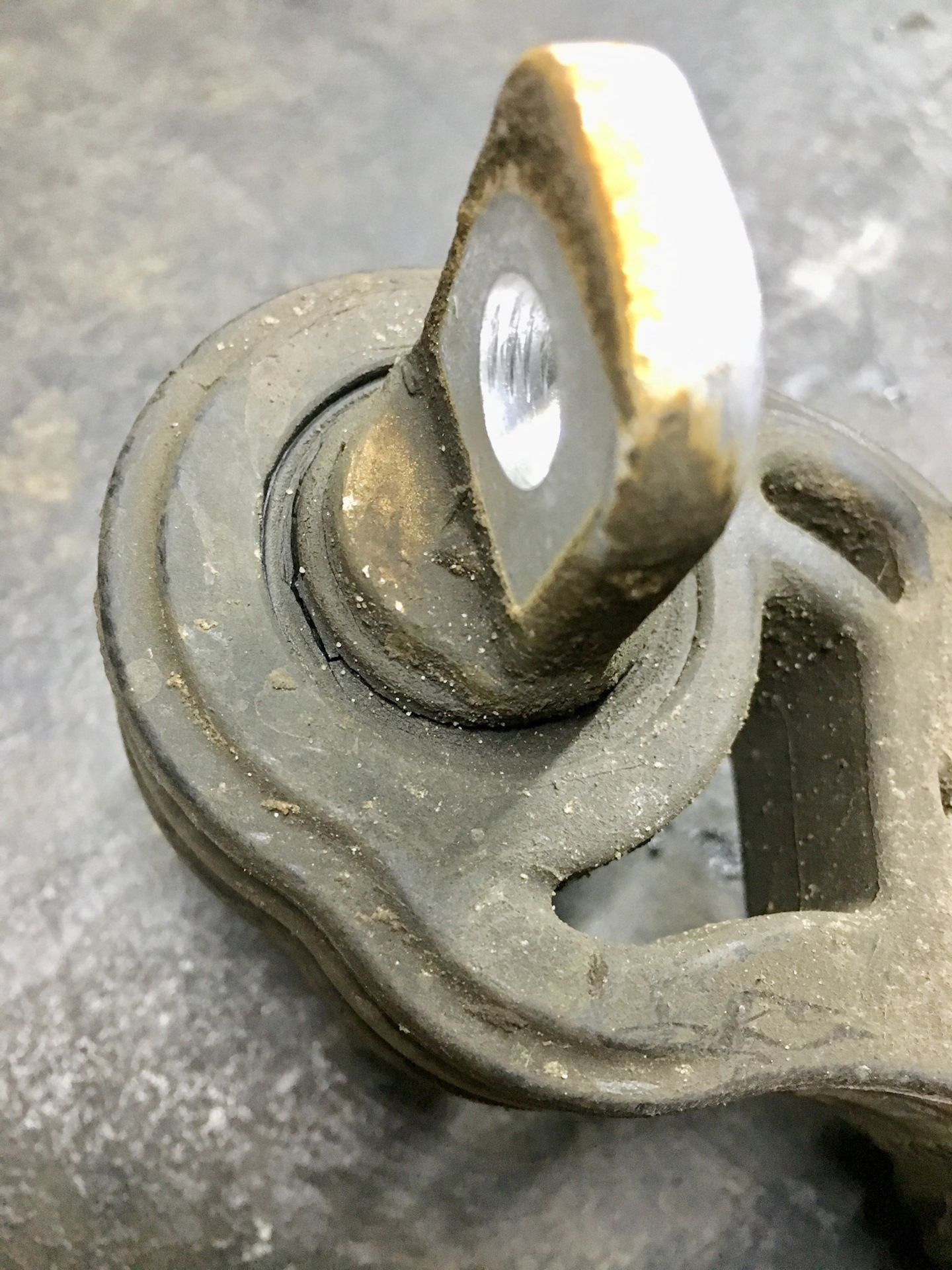

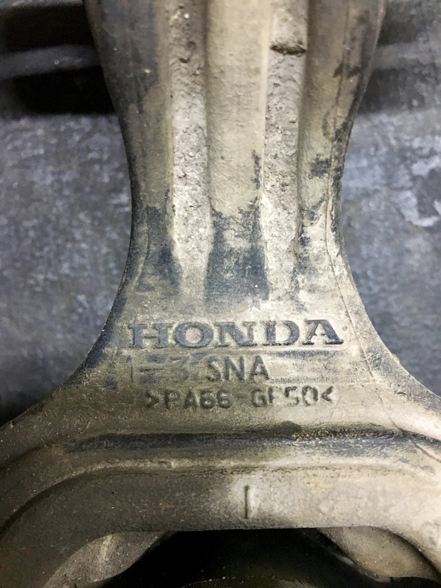

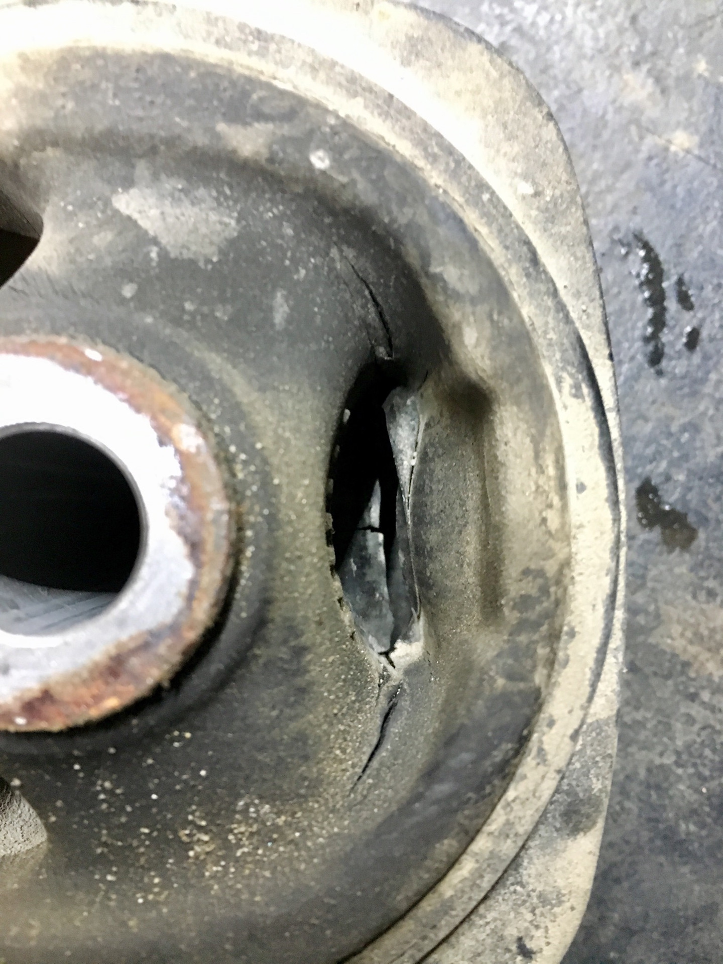

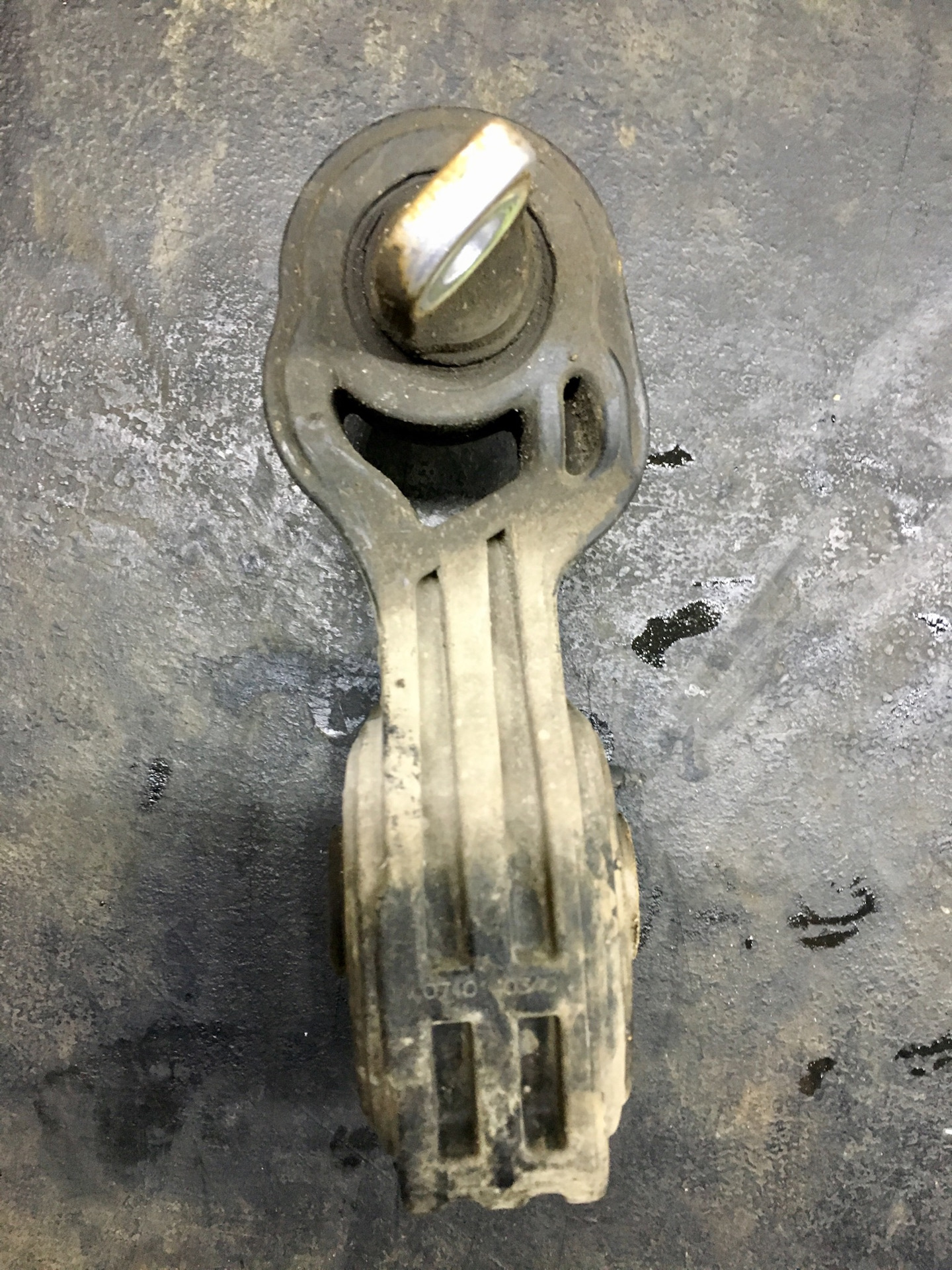

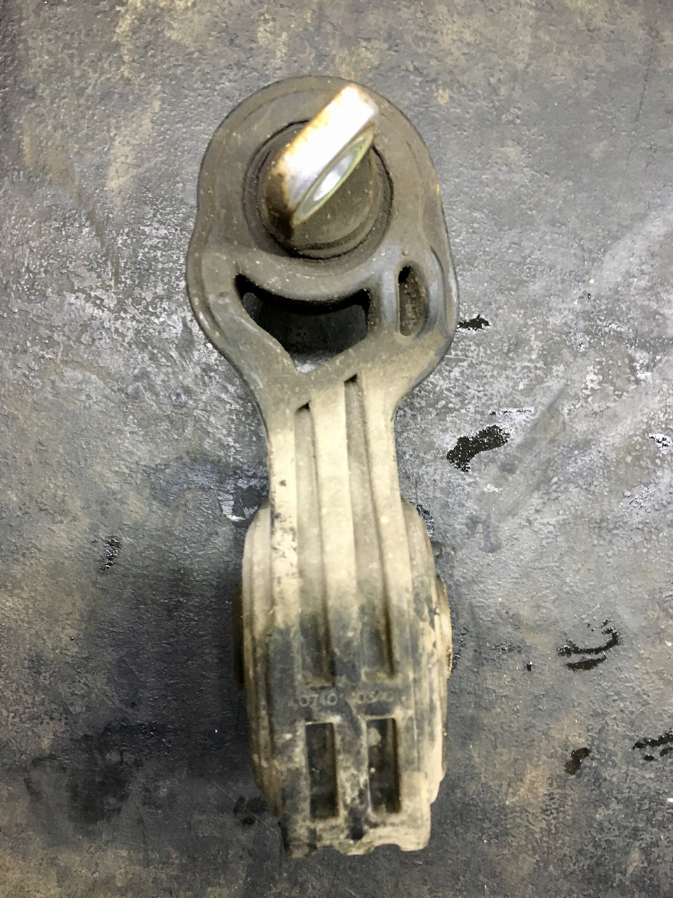

После замены термоса, решил сразу махнуть и нижнюю опору ДВС!
Устала она видимо уже все же давненько…

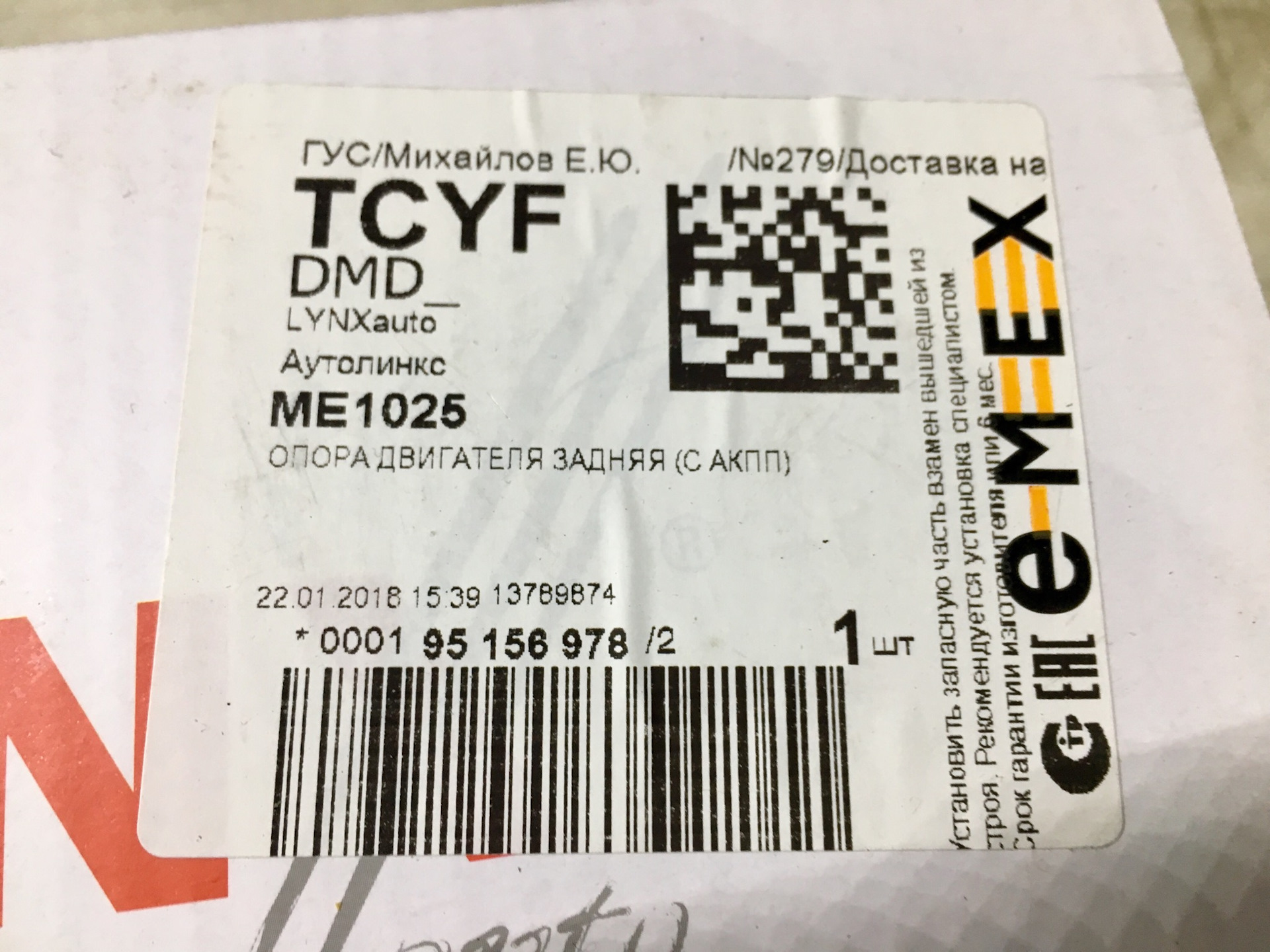

Прикупил всем не безызвестный LYNXauto ME1025, цена 2402₽, у многих наших братьев они ходят уже по 70.000км и это не предел я так пологаю, будем тестить))
По замене проще простого! Ничего домкратить не нужно! Просто открутить/закрутить три болта на 17мм…
Итог: ещё меньше вибры теперь, а это не может не радовать!

Я думаю у меня мертвая гидроопора убила нижнюю опору…((
Как гепотизу поддержу полностью! Но мне кажется пробег решил
Возможно, но у меня на спидометре нет и 110 даже, хотя возможно смотан…
Ну вот и ответ)
Я же говорю у меня 120 и норм все
Главное что теперь этот недуг устранён…))
