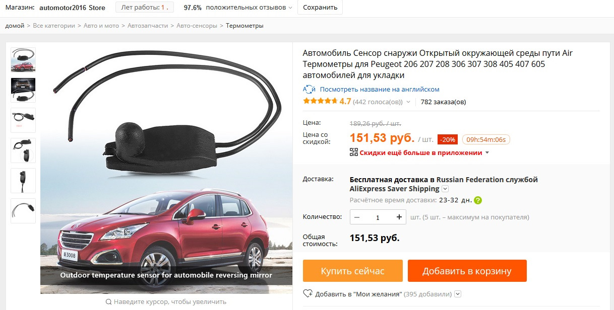

4 января я заказал датчик по следующей ссылке: ссылка на товар на AliExpress
В отзывах у данного лота много положительных оценок от владельцев Renault.
Цена на момент заказа составляла 160 р.

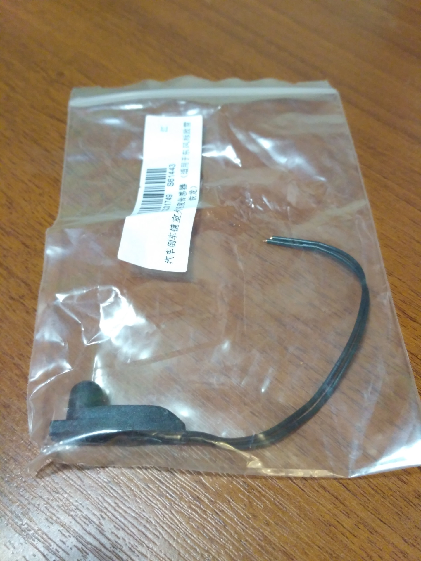

16 января он был уже у меня на руках.

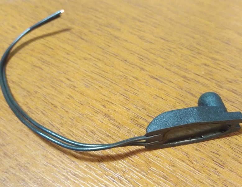

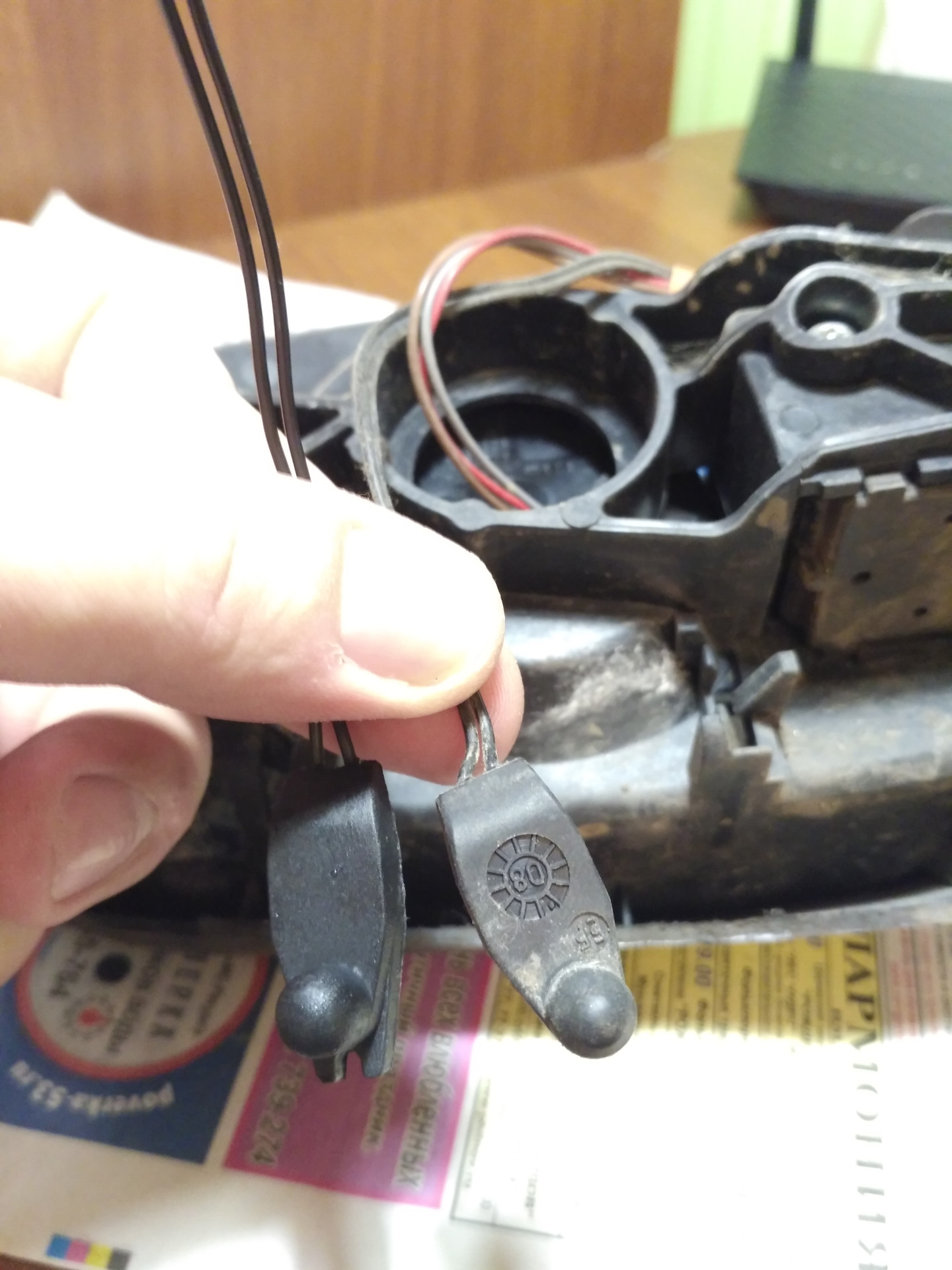

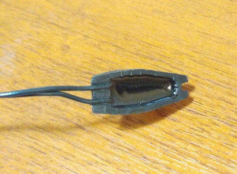

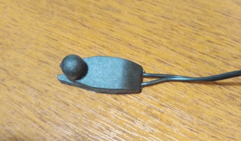

Распаковал, осмотрел.
Качество отличное. Корпус из качественного крепкого пластика. Клей-герметик залит без изъянов и щелей.
Есть несколько отличий от оригинального датчика:
1. Наличие на корпусе отливов в виде "ушек".
Проблема решается за несколько минут напильником.

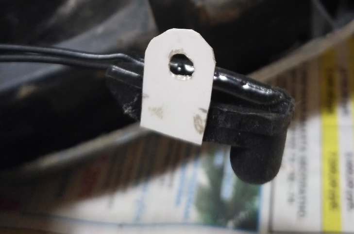

2. Отсутствие на корпусе датчика планки с отверстием для крепления датчика в корпусе зеркала.
Можно обойти эту ситуацию двумя способами: приклеить к датчику "ухо" из пластика (я так и сделал) или поставить датчик без уха (на самом деле он и так сидит на своем месте очень плотно).

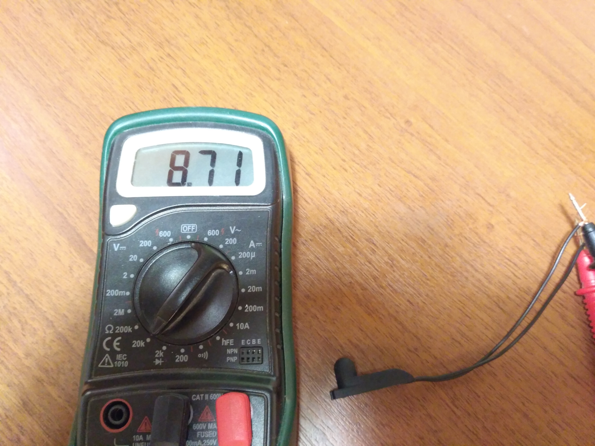

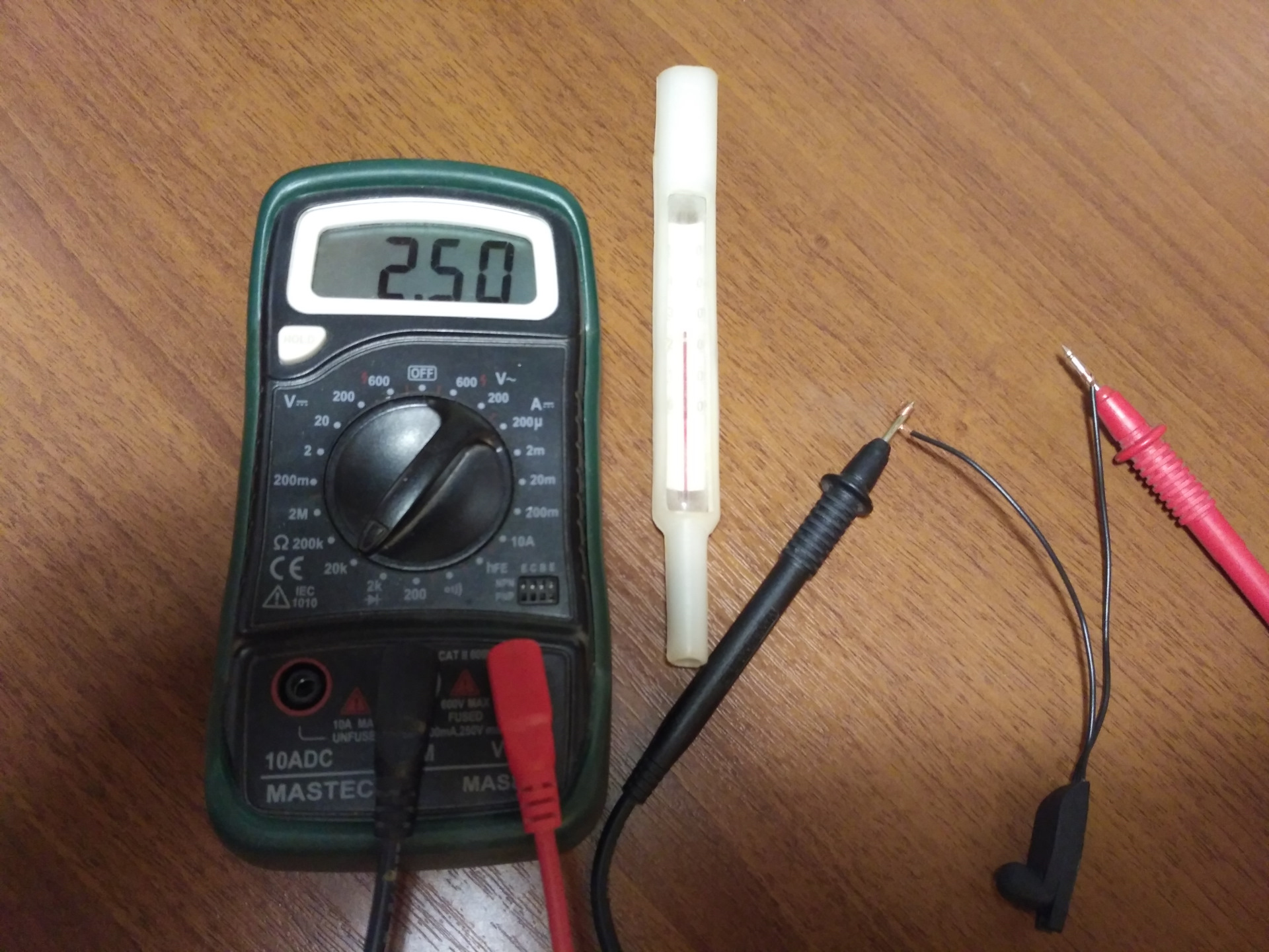

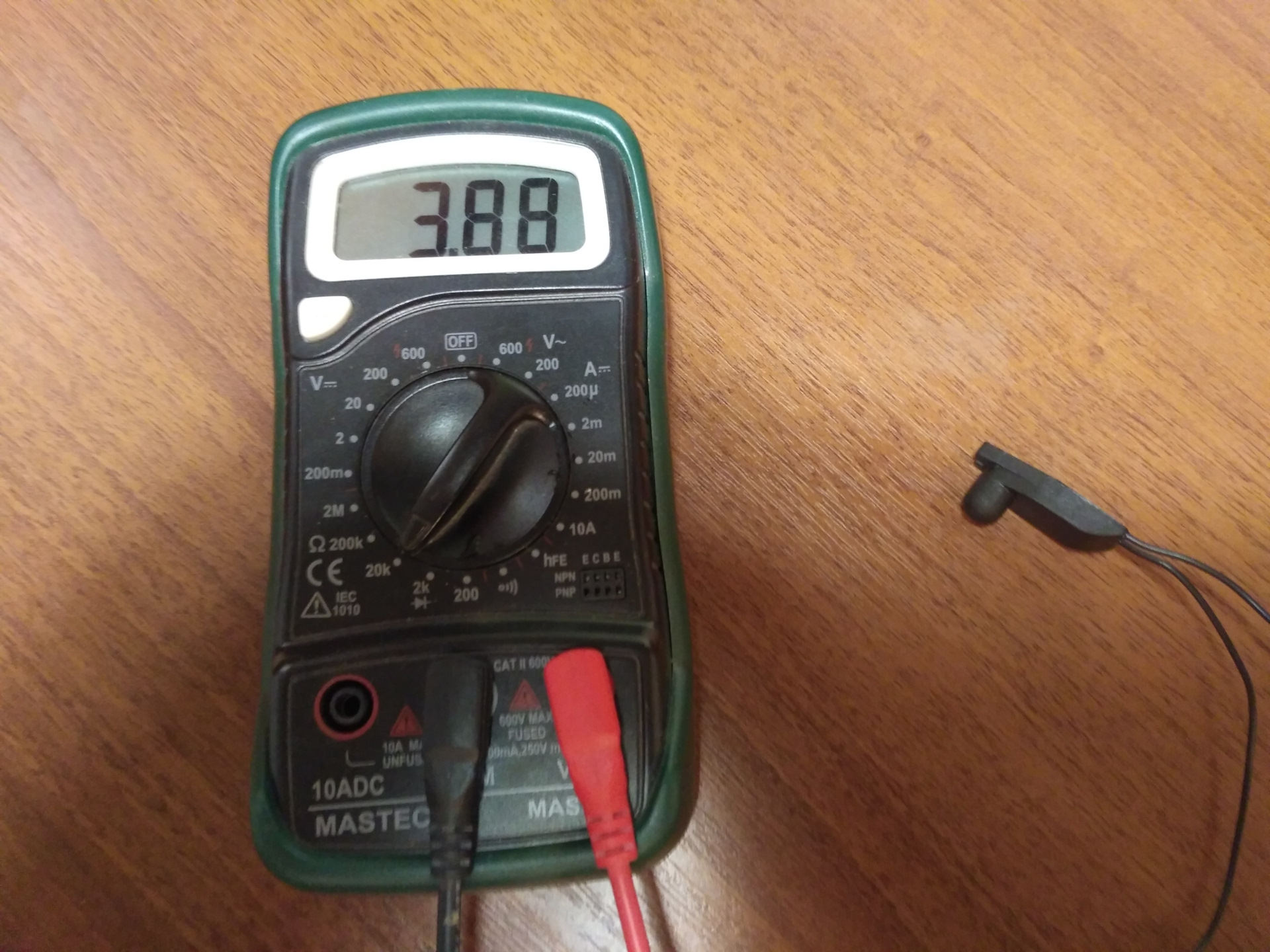

Ради забавы проверил сопротивление датчика в зависимости от температуры:
1. Сопротивление при комнатной температуре.
Исходя из описания параметров датчика их реношных технот, при температуре в +25 градусов сопротивление его должно быть 2.5 Ом.
Совпало, что на момент проверки у меня дома было как раз +25 градусов.
Все совпадает с эталонным значением.
2. Сопротивление при температуре 5 градусов
Положил датчик в холодильник на 15 минут. В холодильнике выставлена температура +5 градусов.
3. Сопротивление при температуре -22 градуса
Положил датчик в морозилку на 15 минут. В морозилке выставлена температура -22 градуса.
Измерения проводил, чтобы сравнить с показаниями датчика из термистора+резистора, который тоже хочу сделать (детали уже закуплены, будет отдельный отчет).

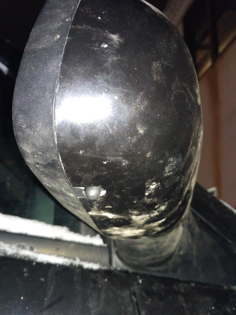

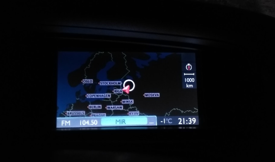

После установки китайского датчика на машину, температуру начало показывать градус в градус с электронным уличным термометром. Внешне от родного не отличается.
Процедура замены датчика — в отдельном отчете.

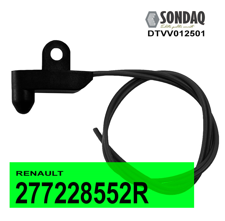

sondaq.ru/2772285.html
Русский вариант реновского датчика. Работает точно. Есть гарантия.
Спасибо за информацию! Дополнил статью про пути решения проблемы этим вариантом.

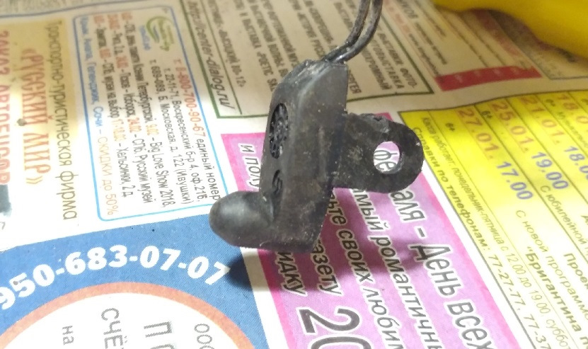

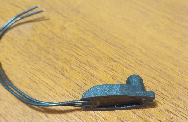

Отлично, а родной никак не залечить мойкой и сушкой?) попробую аккуратно спилить ушко с родного датчика и приклеить на новый)
Родной уже вскрыл и избавил от клея и внутренностей. Скоро сбацаю отчет по восстановлению его с помощью термистора+резистора.
