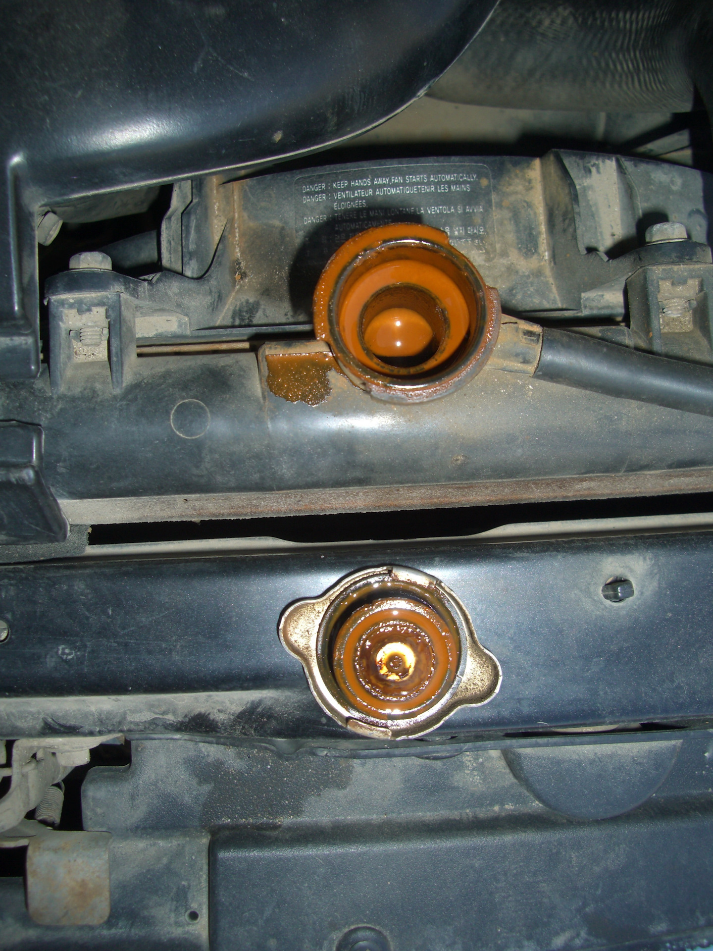

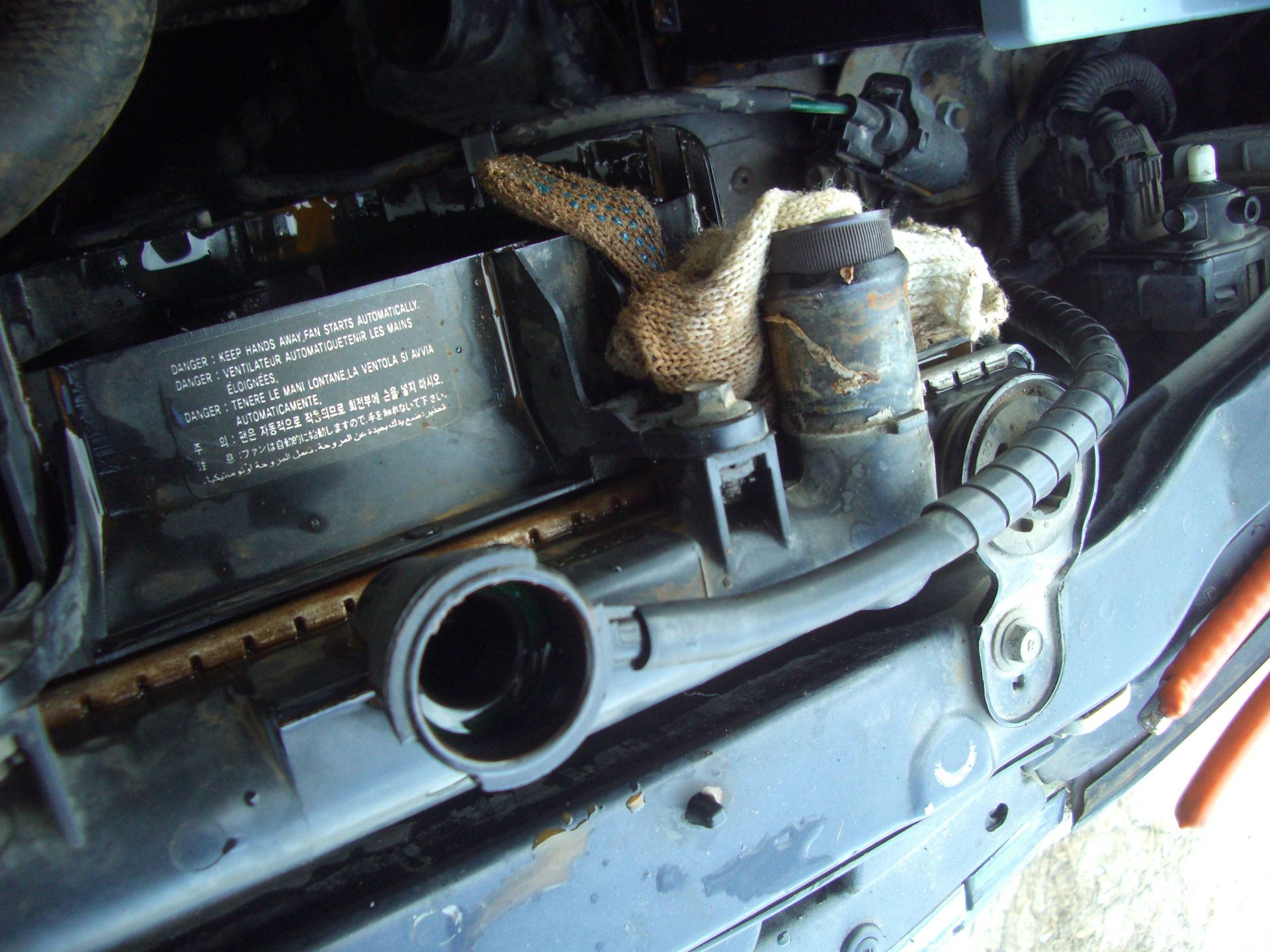

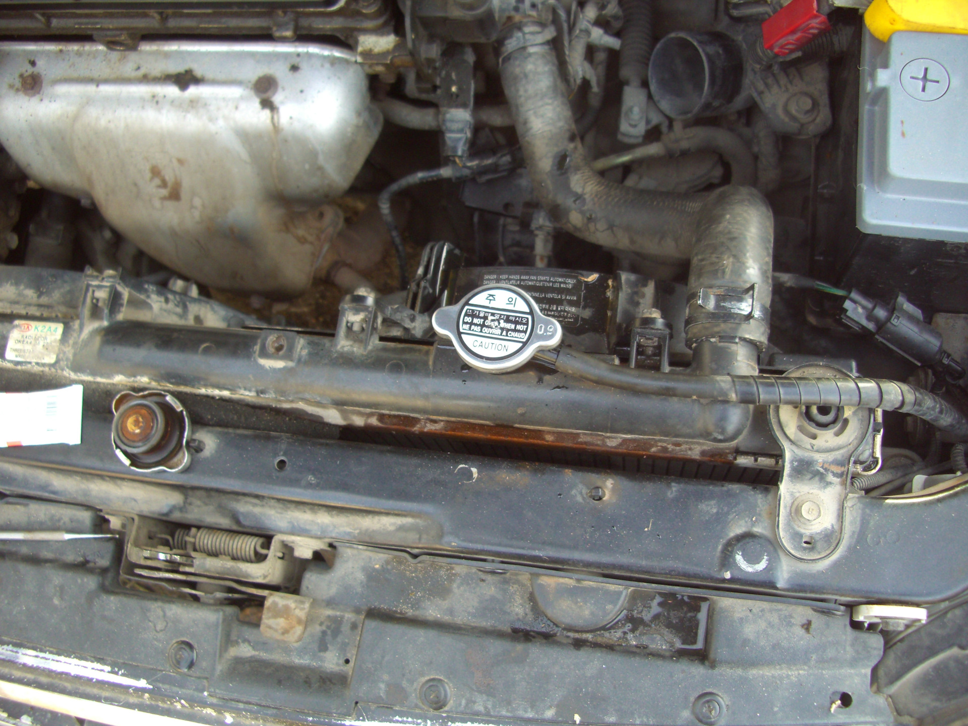

При покупке авто обратил внимание на рыжий налет на крышке расширительного бачка. На вопрос откуда такая радость узнал интересную информацию. Не так давно несколько тысяч назад на трассе произошла поломка, потекла помпа и поначалу залили воду, но машина закипела, течь усилилась, дальше на буксире до дому.
Конечно версия вполне рабочая, помпа действительно новая, вот только не вода ли стала причиной ее поломки. Ну да ладно, помпа заменена, антифриз в багажнике «Sibiria» G11 красного цвета есть.
При осмотре подкапотного пространства я и не ожидал увидеть, что-то иное
Какого цвета антифриз? :))
Картина не радостная, но и горевать не стоит, надо предпринимать минимально необходимые меры.

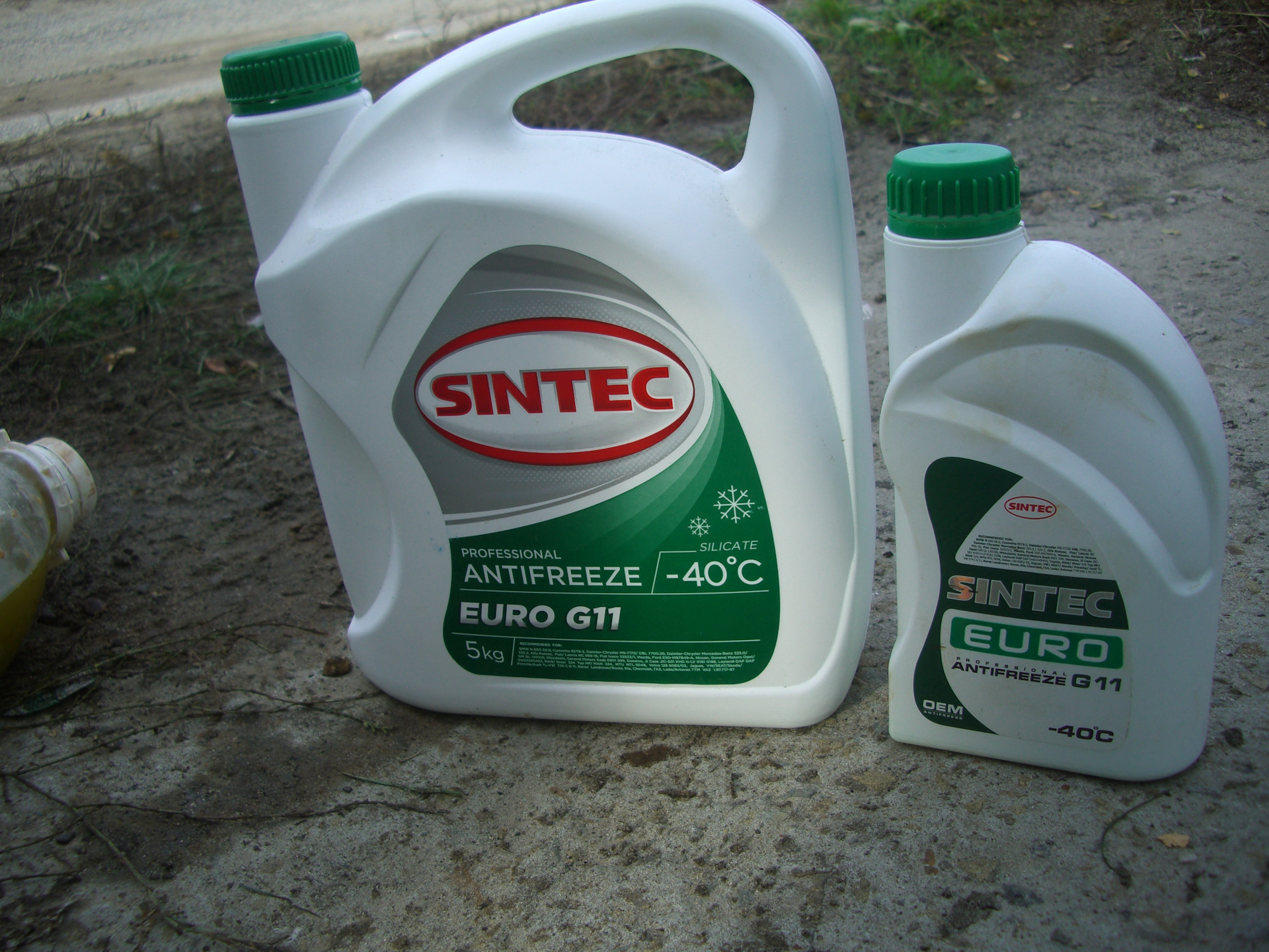

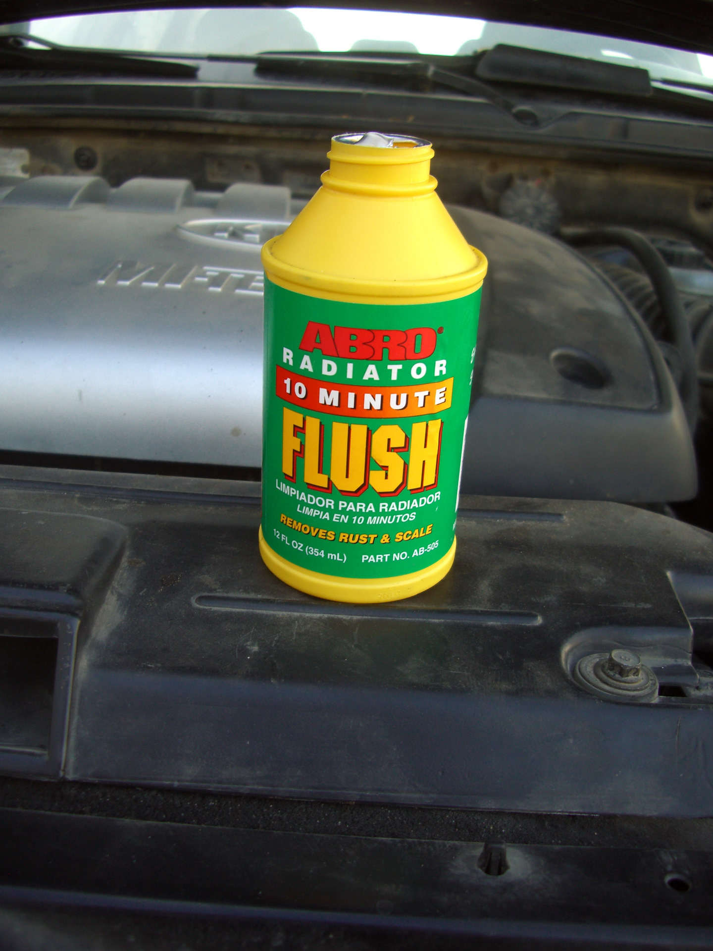

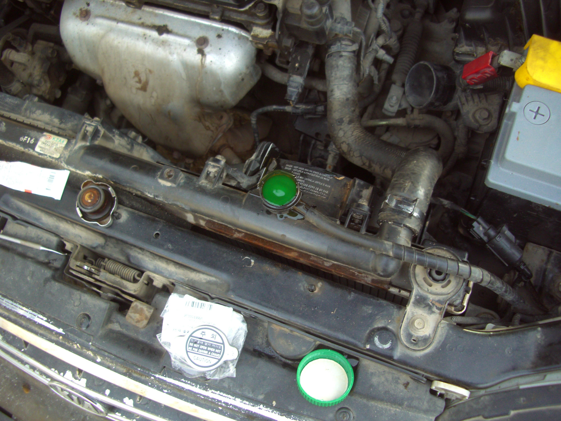

Полистав записи спектроводов закупаем:
~ промывка системы охлаждения ABRO AB-505 – 160 ₽
~ антифриз Sintec G11 – 430 ₽
~ дистиллированная вода 20л – 180 ₽

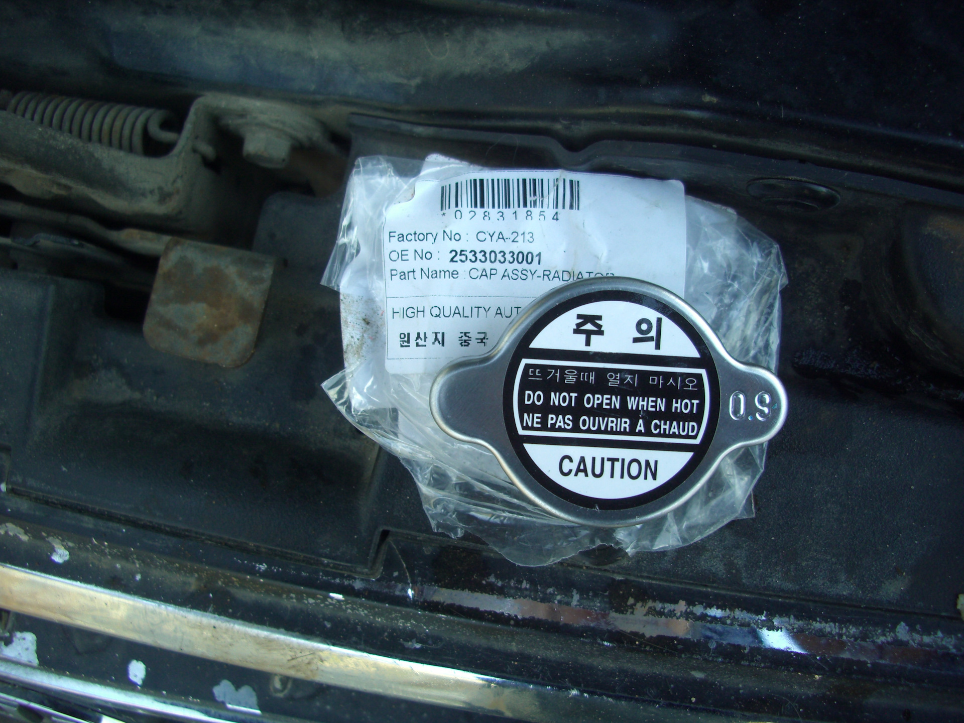

~ крышка радиатора 0,9 bar Raon CYA-213 – 69 ₽
Далее сама процедура.
Возможно я допустил ошибку при промывке, т.к. добавил ее в старую ржавую жижу, но следовал инструкциям указанным на таре промывки.

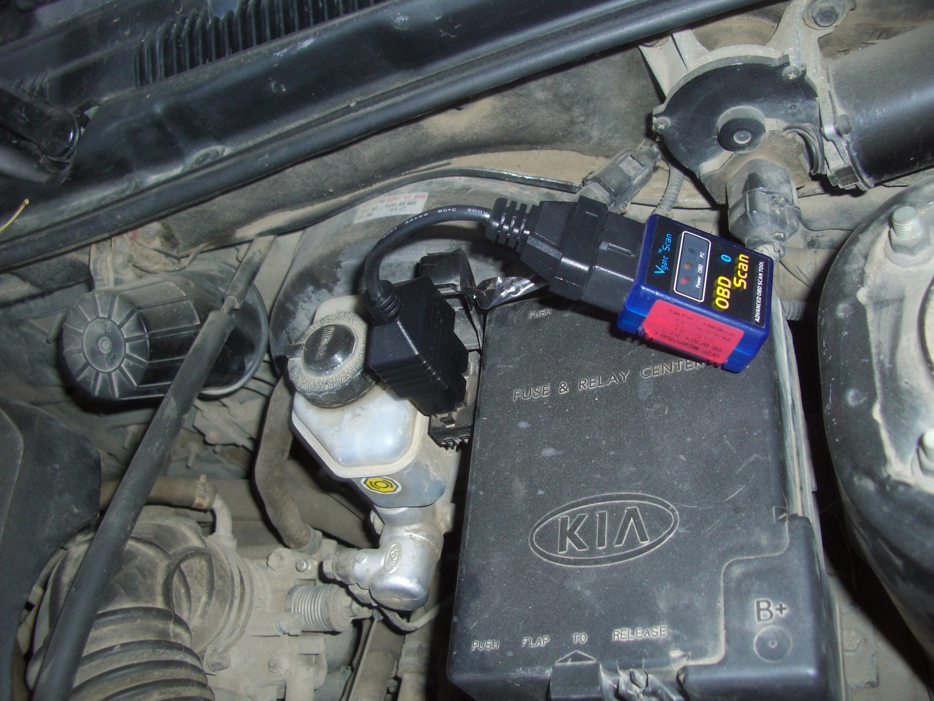

Для определения температуры ОЖ воспользовался давно купленным (аж за 1500 ₽) ELM-327 и переходником купленным у Алибабы за 206 ₽ и ПО для андрюхи OBD АвтоДоктор
Конечно данное размещение диагностического разъема для меня на сегодняшний день полная порнография, в планах перенести его в салон со штатным OBD-II разъемом, но это в будущем.

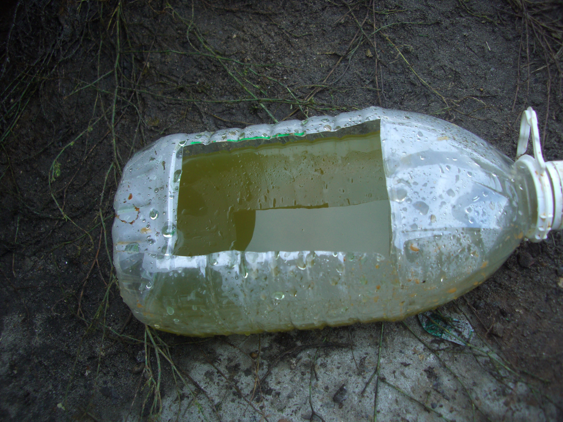

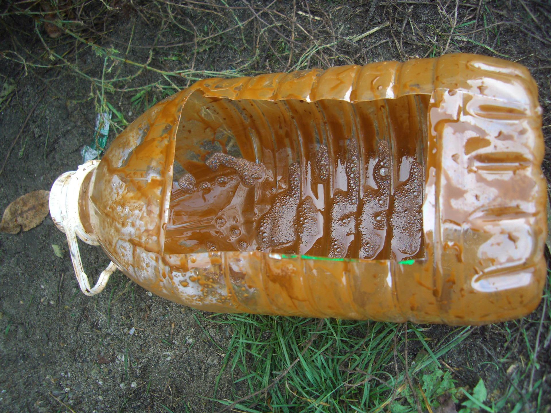

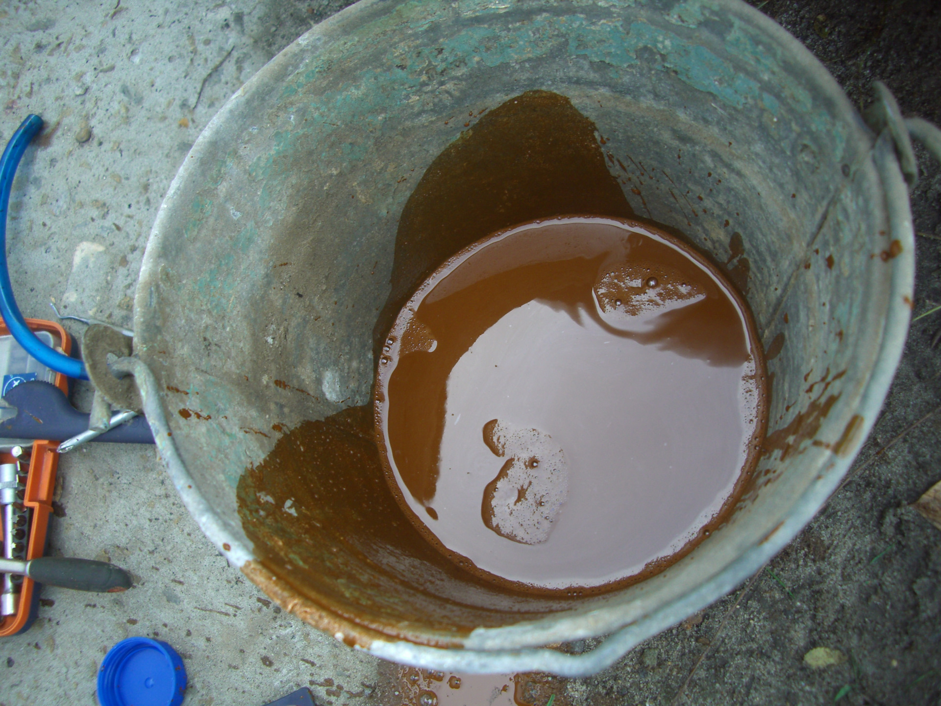

После выполнения всех процедур по промывке аброй-катаброй, слил так называемый антифриз.

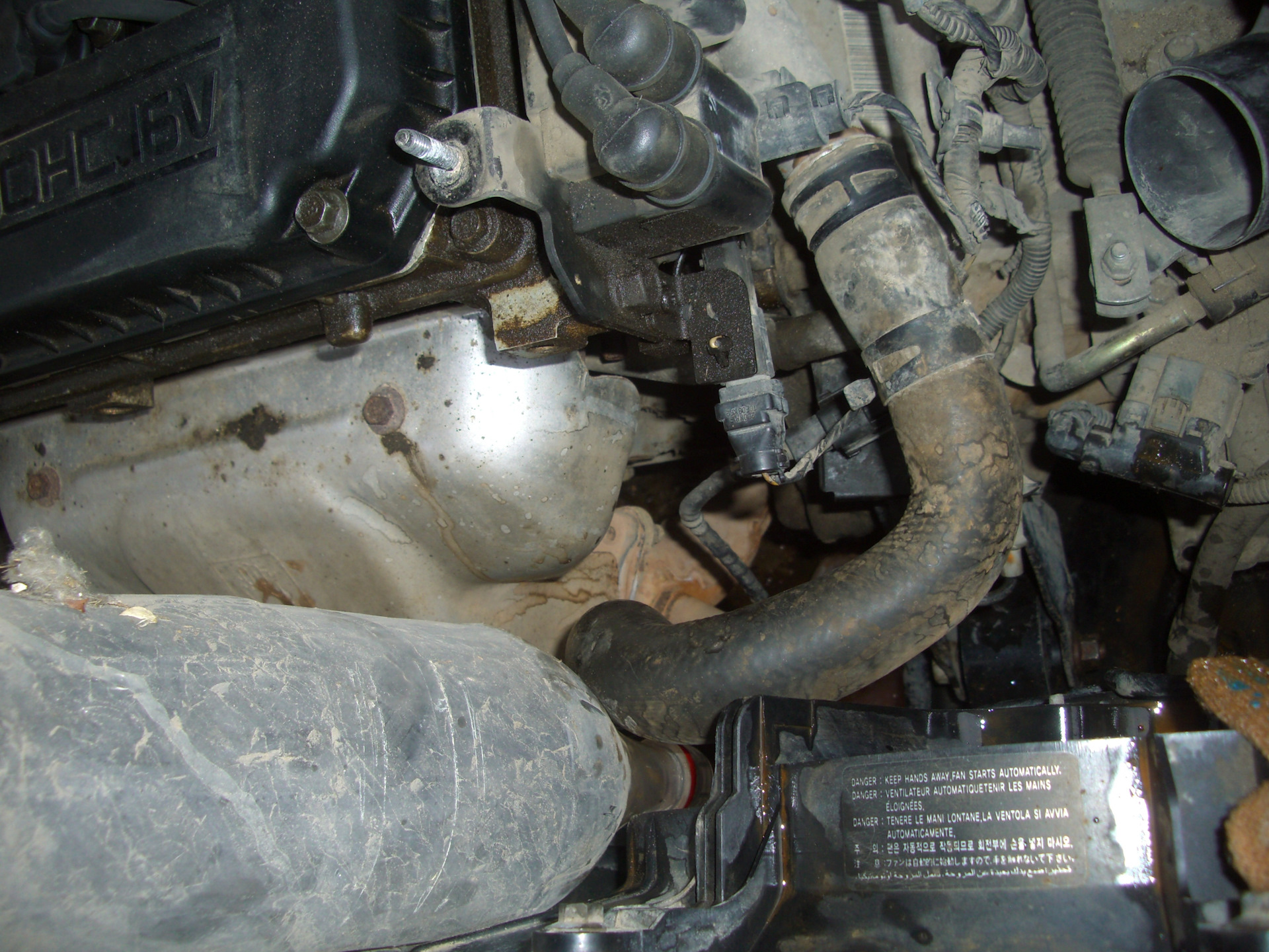

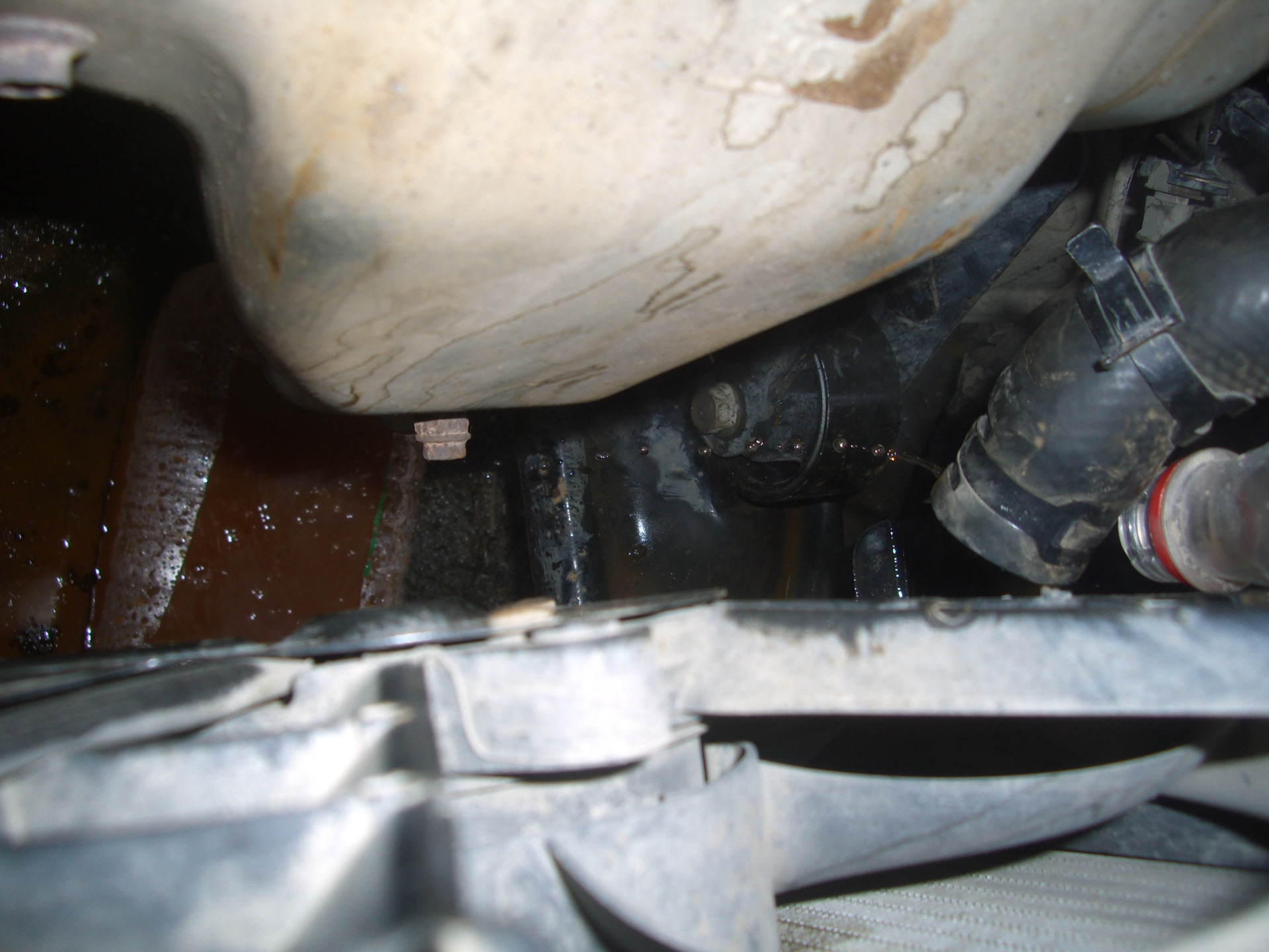

Краник сливной на радиаторе я понял это так до одного места, поэтому слив производил отсоединением нижнего патрубка от радиатора.
Залил 5л дистиллировки и еще раз повторил процесс, но без промывочного средства. Цвет конечно стал более прозрачным на просвет, но все равно не то. Так как количество воды для промывки было ограниченно, и благо еще 5 литров было найдено в гараже, решил изменить процесс промывки.
Промывка проводилась путем прямого долива на работающем двигателе.
Процедура не сложная.
Снял хомуты верхнего патрубка, отсоединил от радиатора и провернул патрубок так, что бы жидкость с него сливалась вниз в заранее приготовленную емкость. Соответственно верхний вход радиатора заткнул крышкой от пластиковой бутылки (почти подошла)
Заливаем в радиатор воду до его заполнения, заводим двигатель и наблюдаем как с верхнего патрубка начинает выливаться грязь, постепенно подливаем воду в радиатор. При достижении температуры открытия термостат и видим опять грязную воду – пошел промываться большой круг.
20 литров воды хватило в упор, хотя по хорошему надо бы еще литров 10. В конце процесса, когда из патрубка шла относительно чистая вода, в радиатор был добавлен литр антифриза, который также сделал круг.
После всех проделанных процедур, патрубки были окончательно посажены на свои места с добавлением герметика, а в систему заправлен новый антифриз Sintec G11
С учетом того что литр был потрачен на промывку, 5 литров ушло в систему и еще 0,5 л залил в расширительный бачок, предварительно промыв его от ржавчины.

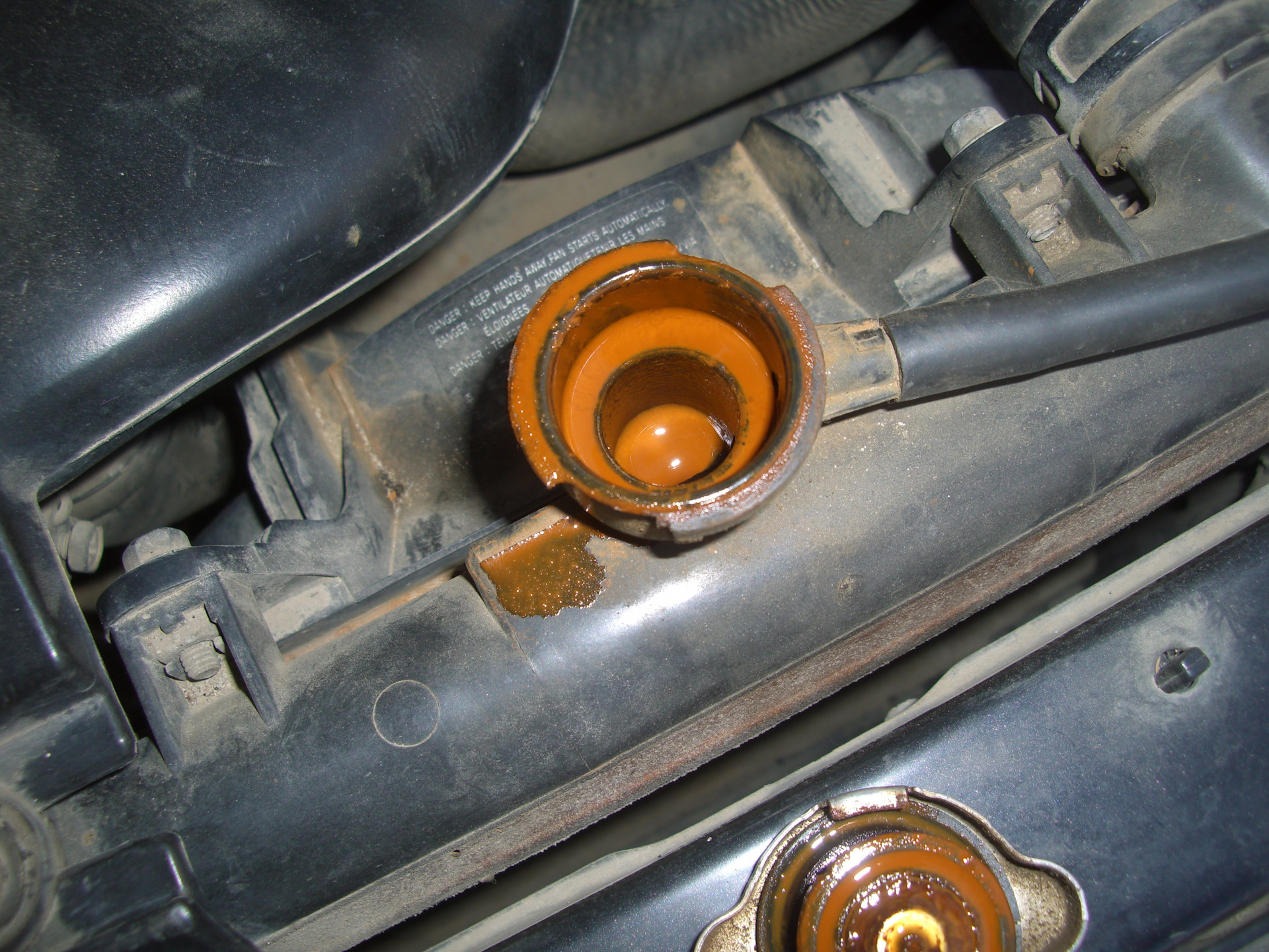

Вроде бы и все хорошо, но проездив неделю (около 60 км), решил заглянуть в радиатор.
Фото нет, но и антифриз потерял свой цвет, опять внутри образовалась коричневатая, похожая на чай жидкость.
Следовательно для себя сделал два вывода:
~ раз антифриз потерял свой цвет, следовательно он потерял и свои защитные свойства
~ я плохо промыл систему охлаждения, не полностью удалил остатки и смешавшись с этими остатками антифриз изменил свой цвет
Т.к. такой же антифриз я заливал в элантру пару лет назад при замене радиатора , то решил заглянуть и туда.
Увидел я там туже картину… Цвет аналогичный
Вот теперь меня мучают сомнения в отношении Sintec…
На сегодня вижу два направления
Вар. А остаться на G11 и залить проверенный Luxe GreenLine, TCL или все же остаться на Sintec
Вар. Б Перейти с G11 на G12

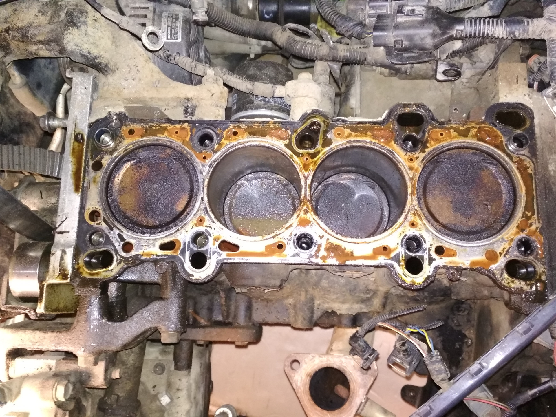

После ремонта мотора залил felix g12
Насчёт кулстрима, тож неплохой, его не только корейцы льют
Комментарий удалён
Да возьмите любую охлаждайку g12+ и нормально будет
Хорошая работа. Я после покупки тачки слил старый ржавый антифриз и сразу залил зеленый Ниссановский, погонял минут 10 и слил. Потом снова залил и покатался недельку, снова слил и залил снова чистый. Сейчас он имеет хорошо зеленый цвет, думаю по возможности еще раз сделаю данную процедуру. Беда в том, что сливается всего 3.5-4л с нижнего патрубка радика
Спасибо. В итоге после замены прокладки гбц, залил феликса g12, но все равно ржа осталась
Жуть конечно. Антифриз Кулстрим не хочешь попробовать, я на акценте менял и на форде, до сих пор все впорядке с цветом. Да и перегрева не было.
Пока хочу собрать мотор в кучу :))

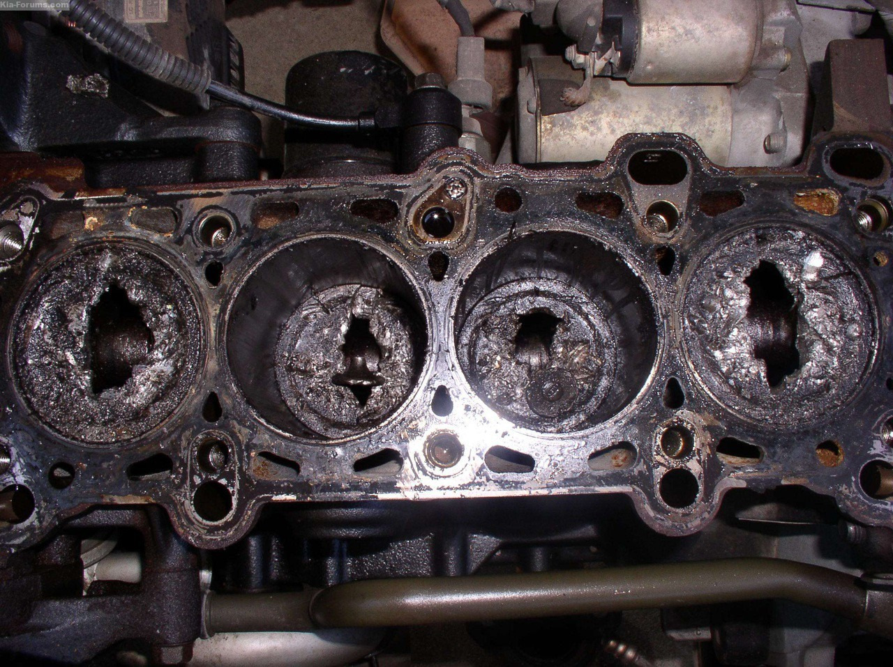

Даа… ну и прошел же он у тебя, поршня наверное под замену)))
Да не это шутка
Да я понял)))
Интересно, буду следить за темой. На моей тачке с завода залит красный антифриз. Кстати такой разъём под капотом есть у всех KIA, даже на новых. Проведи второй OBD под панель и не мучайся.
Это и хочу сделать, а то под капотом это не самый лучший вариант, еще и крышка закрывается плохо
Если тачку не топить и двигатель мыть аккуратно, ничего с разъёмом не будет. У моего знакомого KIA 97ого года и никаких проблем с разъёмом
У меня сама крышка изолентой примотана, если бы штатно защелкивалась бог бы с ней, но лучше перенести в салон, на мой взгляд удобнее будет, тем более в поздних комплектациях, он в салоне и идет
надеюсь синей изолентой =) Да от греха подальше, лучше перенести в салон.
Нее, черная, синий в машине нет :((
Такое ощущение, что вместо антифриза была вода, причём из полевой лужи после того, как по ней трактор проехал. И единственный выход мне кажется — снимать термостат, и циклов 5 прогонять химия-промывка водой, химия-промывка водой. Я такого ужаса ещё ни разу не видел, даже самый поганый тосол так не смог бы насрать, неговоря уже про современные антифризы, которые имеют антикоррозионные свойства. Интересно а печка-то вообще хоть немного грела?

Задача антифриза кроме охлаждения — защита от коррозии. Предыдущий водятел не менял его никогда похоже, он потерял свойства и началась коррозия. Т.е. на стенках блока внутри ржа. Соответственно ввымыть ее полностью практически нереально. Со временем любой антифриз будет "насыщаться" смытой им же ржой. Так что поздно пить боржоми… Постоянными промывками ты минимизируешь концентрацию, но теперь уже никогда она полностью не уйдет. Забей и езди.
Буду надеяться, что еще както можно это победить, а так последний вариант самый оптимальный :))
Я тебе открою тайну, у тебя в системе масло. 90%

У меня знакомый случайно долил масло в охлаждайку однажды, мне знаком этот цвет. В 10% я могу ошибаться, но в 90% это масло, оно дает такую ржу.
Когда мы снимали патрубки, они словно были глиной забиты.

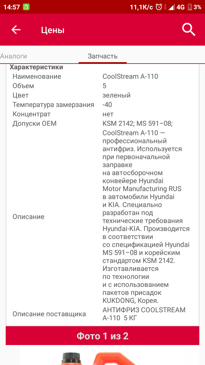

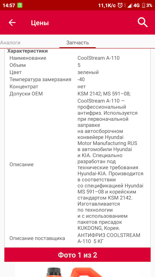

Купи нормальный антифриз коолстрим для КИА зелёного цвета он оригинал, на заводе такой заливают.
На кулстрим смотрел, отзывы не плохие, пока не потеплеет буду думать
Я его рекомендую, потомучно сам уже не раз заливал в свою, горя не знаю и он идёт с концентратом имино для КИА.
А у него каталожный номер есть?
mike789
mike789
SC 010502
Благодарствую. Я его вчера кстати смотрел, только о назначении а110 не читал…

Как тебе крышка 0.9 бар в работе печки не чего не заметил?
Менял по осени в ноябре, особо холодов не было, но в принципе на печку не жалуюсь, нагревает относительно быстро
