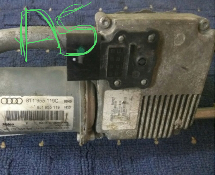

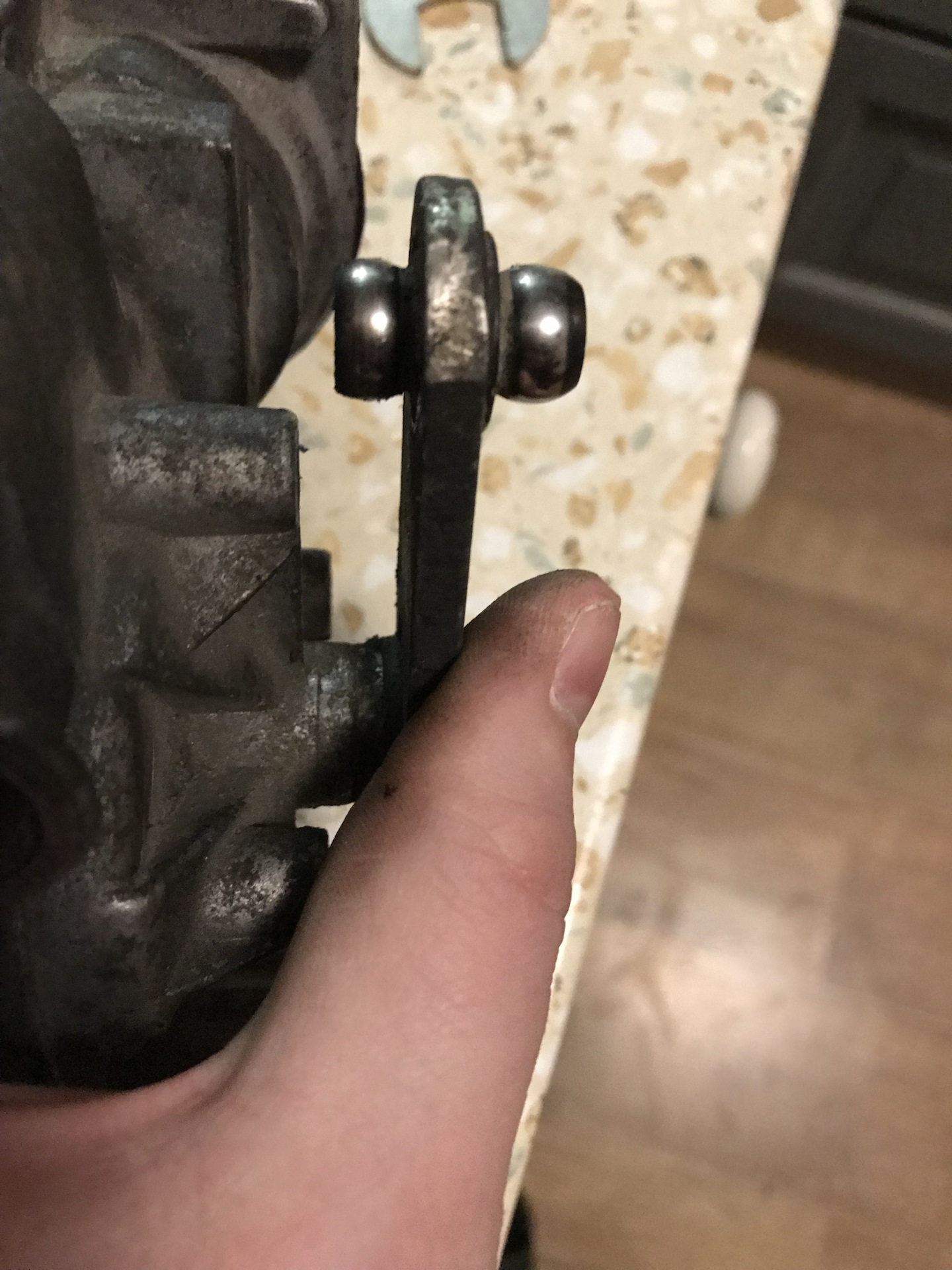

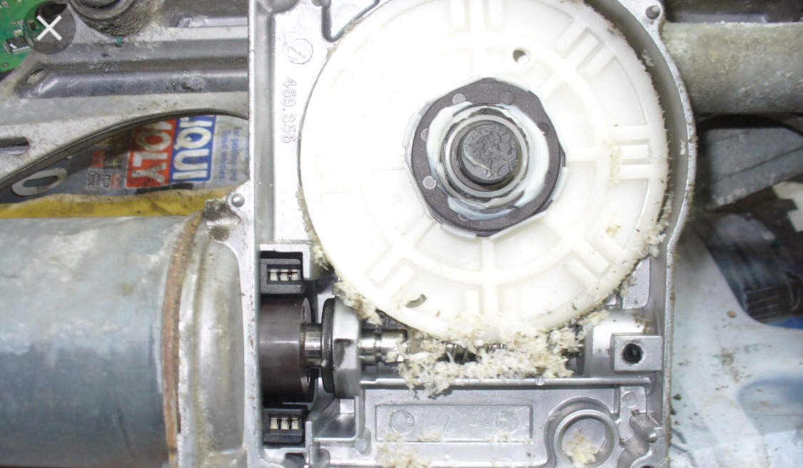

Всем привет.Как обычно у меня происходит, если накрывается печка то в минус 20, ну а тут накрылись дворники само собой грязь, снег и почти дождь.Ну и нет этой заразы не на авито, не на известных разборках.Короче нужен хелп не могу найти.
P.S:Шестеренку крутил на 180 не помогло.
m.vk.com/wall-57876954_1036677

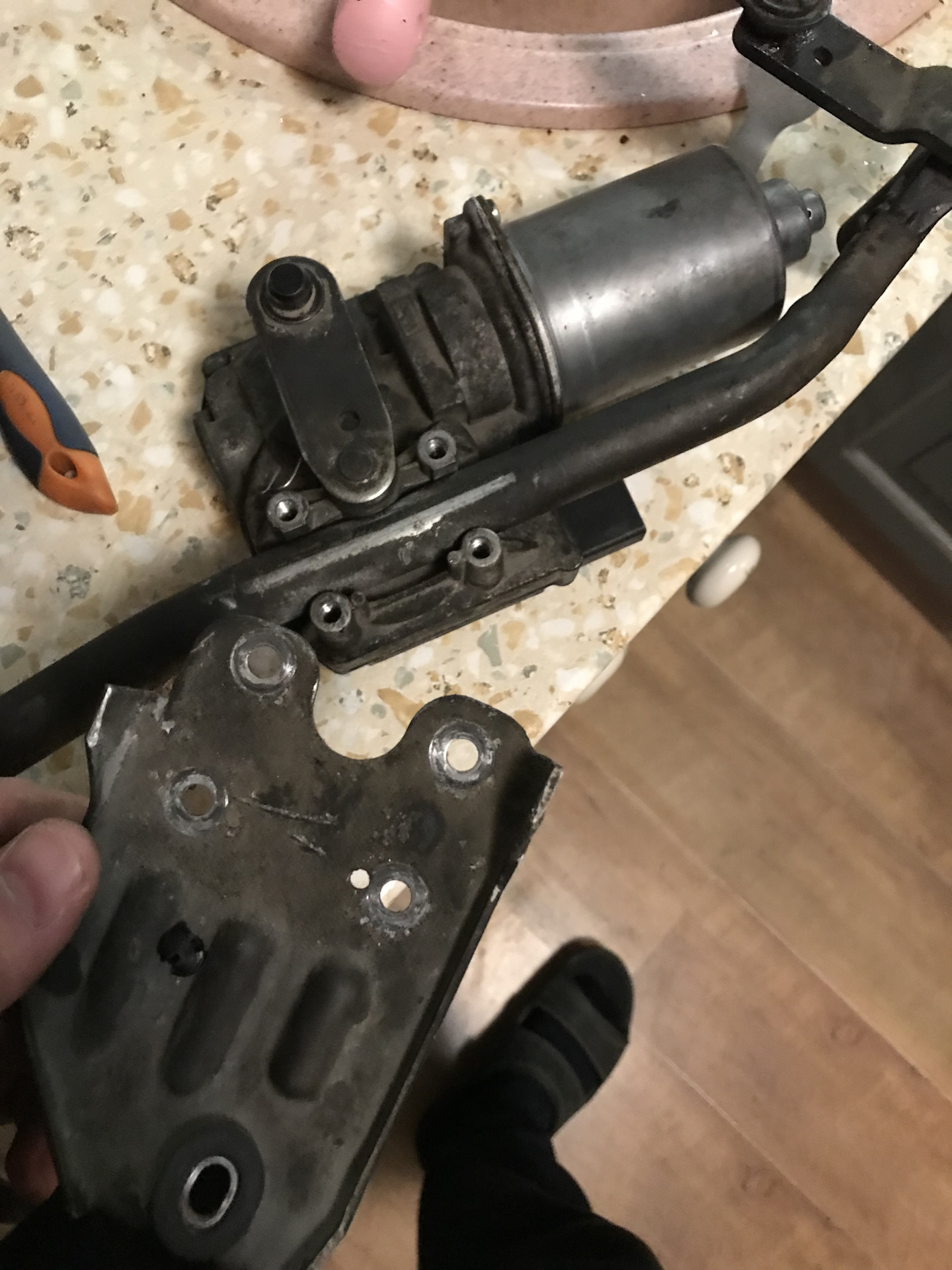

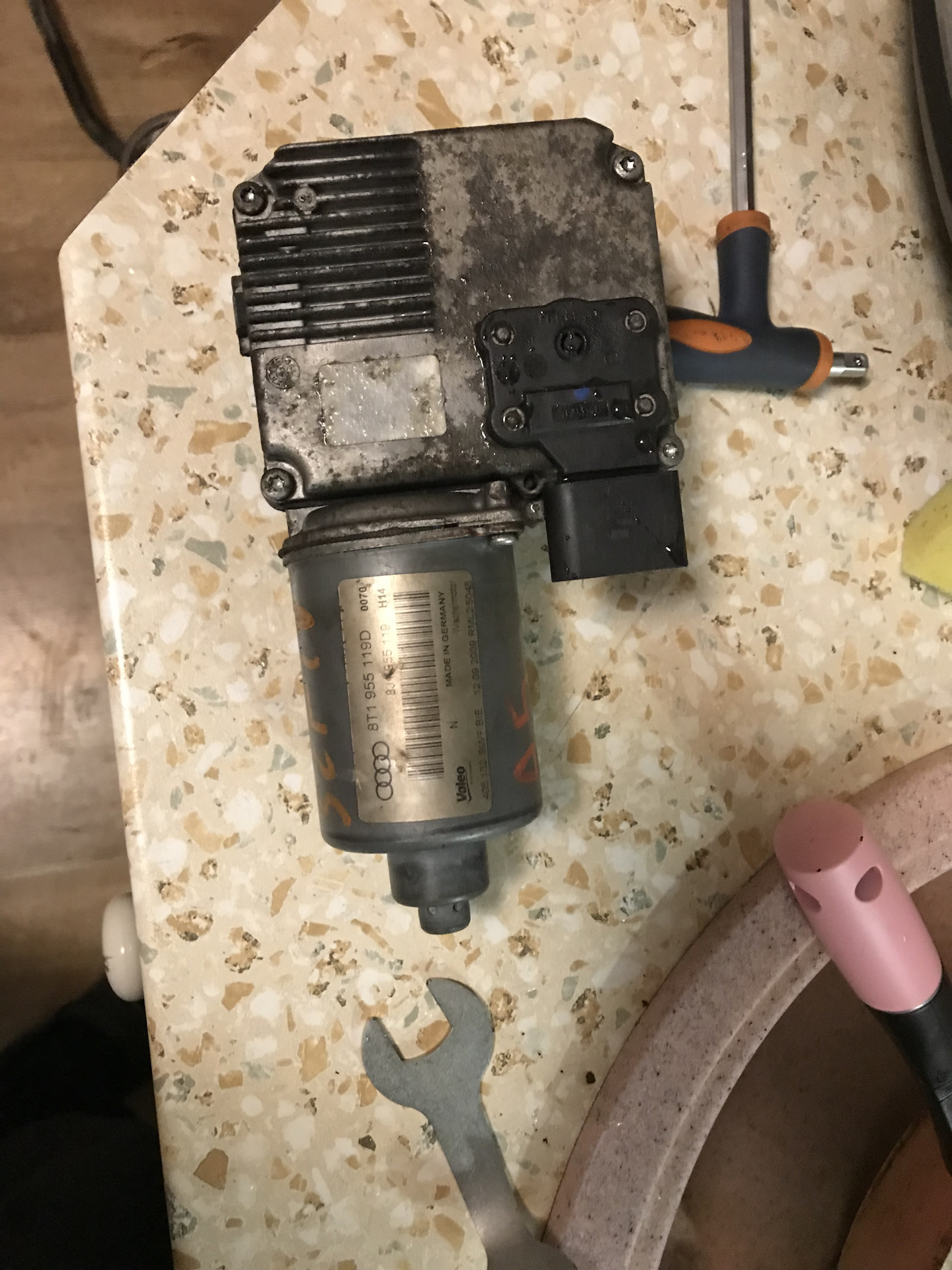

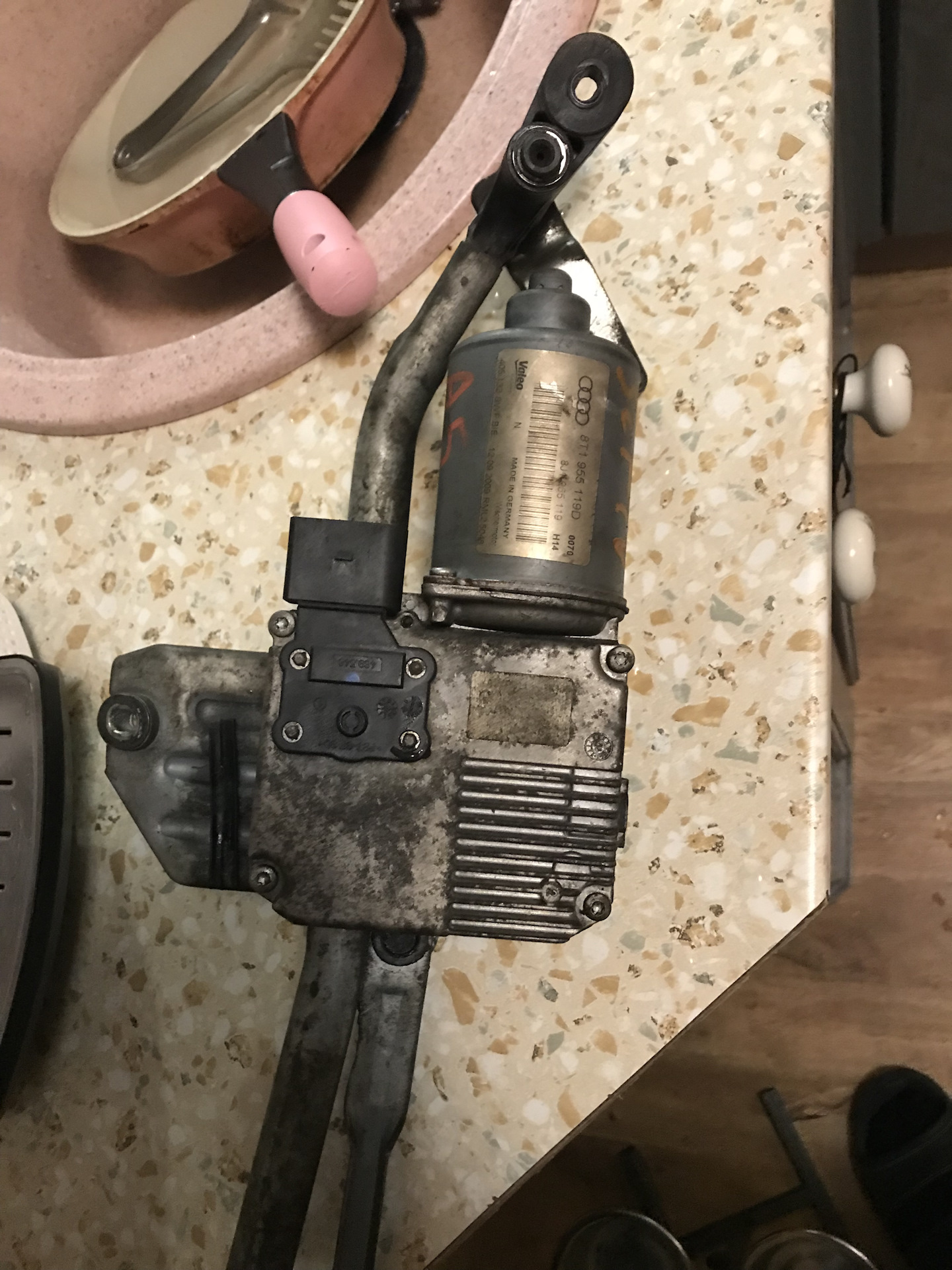

УЖЕ ПОТРАЧЕНО:
а.1000 попытка реанемировать свой(повернуть шестеренку на 180)
б.5500 моторчик от А5, был очень похож-заркальный сука!
в.2000 сбор разбор от А5, перемена местами шестеренки и моторчика в мой.Хер там прокручивается серидина…
Я так понимаю, что это еще далеко не конец.Нужен ТТ механизм.К сожалению у меня наклейка с номером самого мех.стерта, а вот номер моторчика говорит исключительно о МОТОРЕ.Который почти везде одинаковый.Разница в самой этой квадратной штуке и крепеже к самой трапеции(у ТТ она двух сторонняя).

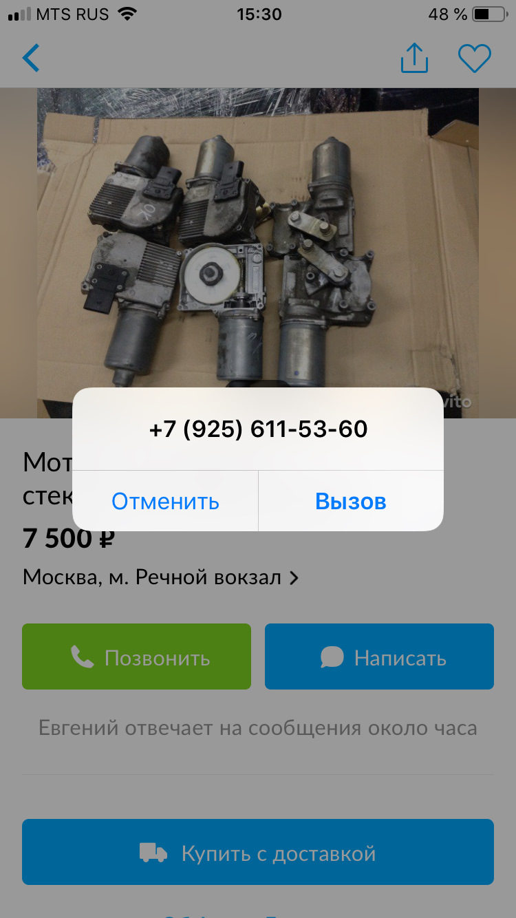

Добрый день!
Подскажите, как решили вопрос?
после долгих экпериментов и покупок на мой взгляд похожих, обратился к человеку который этим вопросом занимается.Контакты его не найду.См. авито зовут кажется Евгений работает и живет в Зеленограде.В основном работает по аууди Q7 у них это болячка.Старый не выкидывайте там есть то что он у вас купит сделает скидку.Бюджет будет около 5000.
