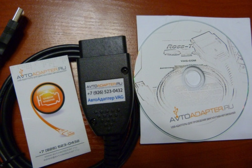

Итак, имея еще со времен passat B6 шнур VAG-com от ребят из avtoadapter.ru (не реклама, просто всегда стабильные обновления на протяжении нескольких лет и гарантия), я первым делом что сделал когда забрал СС, это настроил все как мне нравиться, под себя. Ну и настроил что вспомнил, список того что можно сделать кину ниже может кому пригодиться, так как все работает и проверено
