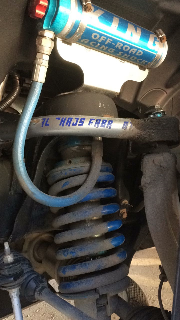

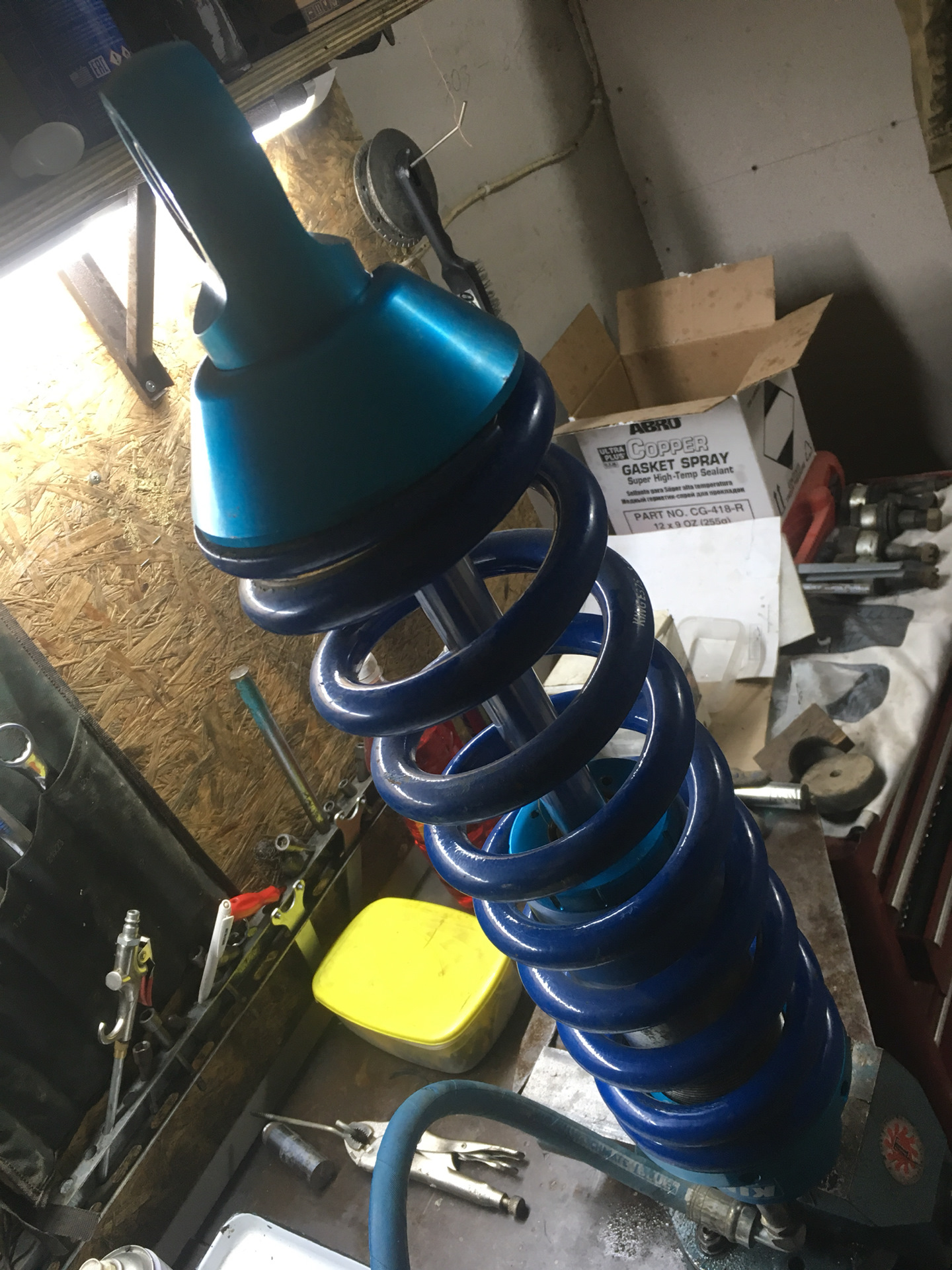

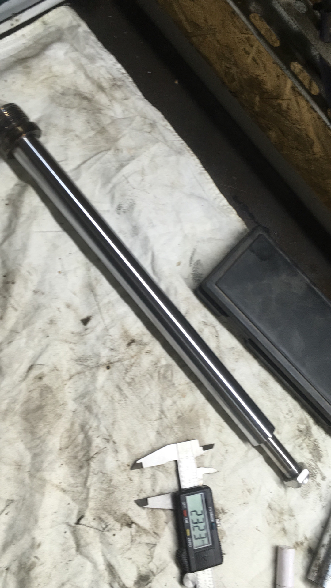

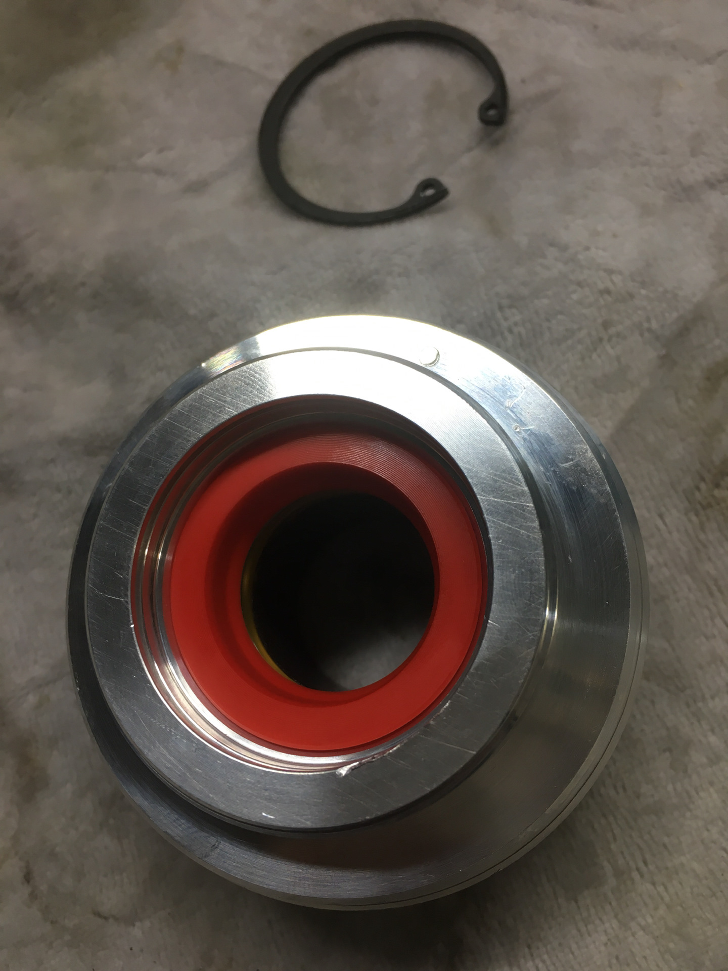

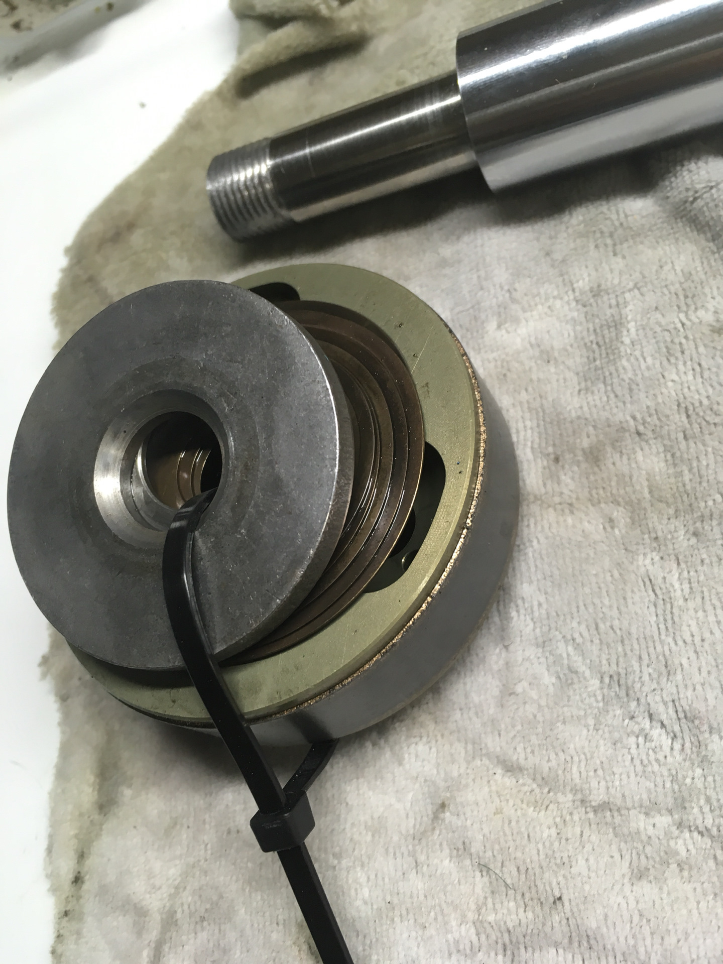

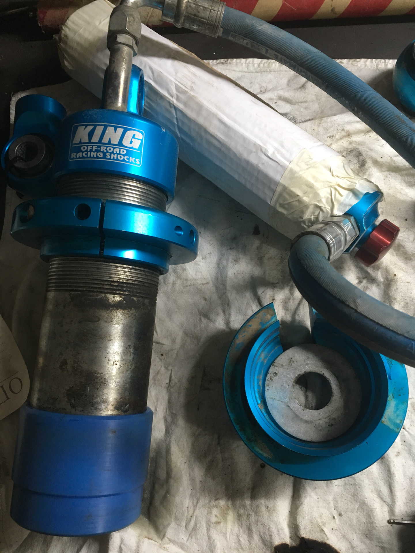

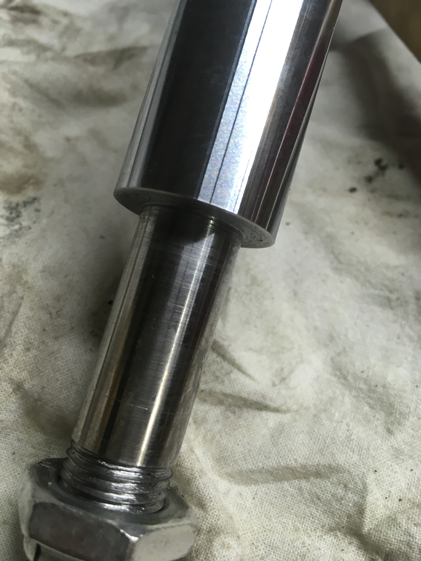

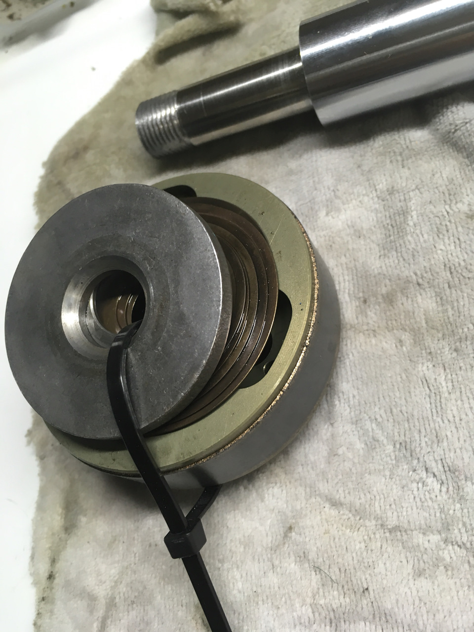

Появилось время и возникла необходимость в лифте. Без этого 37" колеса никак не лезут. Решил добить вопрос с передними койловерами, сменил штоки на новые ( старые были побитые ), сделал ребилд всей нутрянки. Надеюсь я не ошибся в расчетах и уровень комфорта и качества езды не упадет после установки койлов. Вообще это будет первый в Росии RAM с койловерами спереди. Если что, давно уже занимаюсь ремонтом 4x4 аммортов, если нужно починить, обращайтесь.

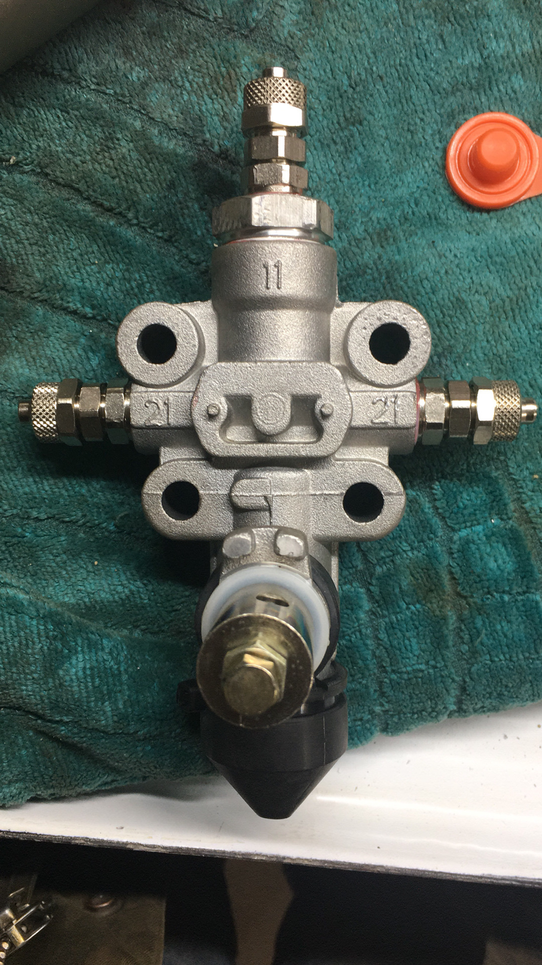

Так же занялся краном уровня задней части авто, при загрузке. Перерезал резьбы под 1/4, чтоб фитинги подходили, поставлю подушки побольше, чем те, которые были до. Маленькие подушки переедут на прицеп. Грузоподъемность рэма увеличится более чем на тонну и будет примерно 2.5т, и прицеп сможет везти две. Для моих задач более чем достаточно)
