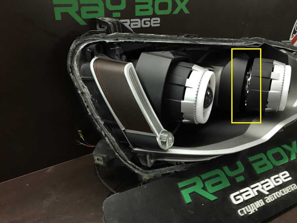

Что же сделали ребята из ray box`a:
1) Установлены led ангельские глазки
2) Установлены дьявольские глазки
3) Заменены стекла фар
4) Выкрашены маски в 3 цвета
5) Притонирован боковой желтый отражатель(как же меня долго уговаривали его притонировать, а не заливать в черный, как я хотел изначально, по итогу, мне понравилось)
6) Бронепленка
7) Горизонт выставлен идеально
8) Затонирован отражатель поворотника

Поскольку первоначальная переделка оптики была своими ручками, то и косяки были тоже. А именно я сплавил кусочек пластика, перегрел феном.
На исправление пошли донорские фары, также из них были вытащены секции поворотника(мои были сделаны полоской, захотелось чего то другого.)

Момент полной сборки, без стекла

Ангельские глазки включаются при включении габаритов
Дьявольские включаются на кнопку, которая выведена в салон под руль, минус постоянный, плюс с блока предохранителей
Ближний загораются все 4 линзы, дальний соответственно.

это получается внутри линзы ставится лампочка красного цвета, вместо стандартной, и когда включаешь габариты, то светится красным, правильно? или там RGB лампочка?)
Внутри линзы стоит яркий красный диод. Он привязан только к отдельной кнопке в салоне авто, на которую я могу включить дъявольские глазки. Функционал линз как ближний/дальний не затронут.
Также стоит отдельная плата, если включены дъявольские и я включаю ближний, то дъявольские вырубаются не зависимо не от чего и включается ближний.
