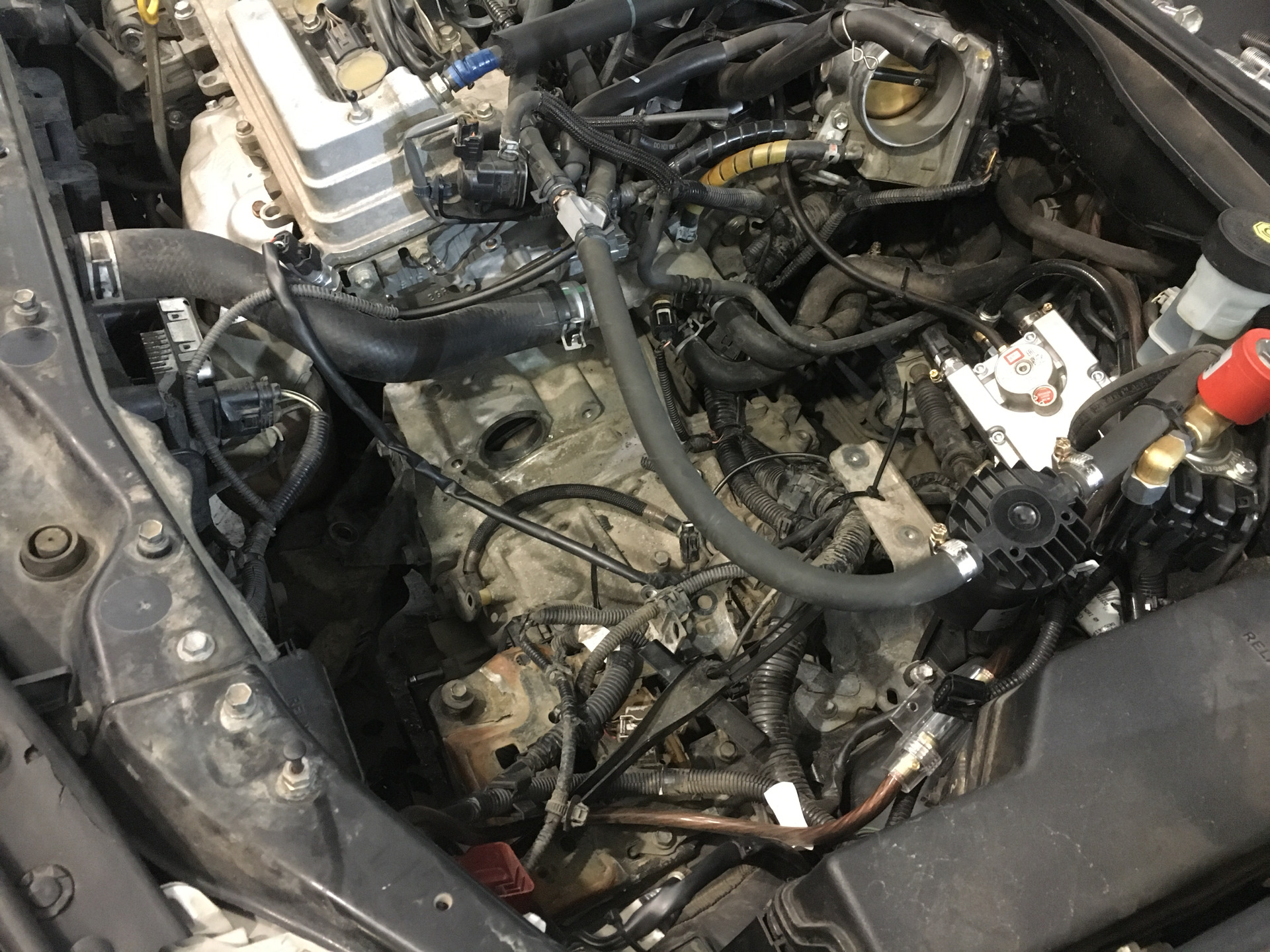

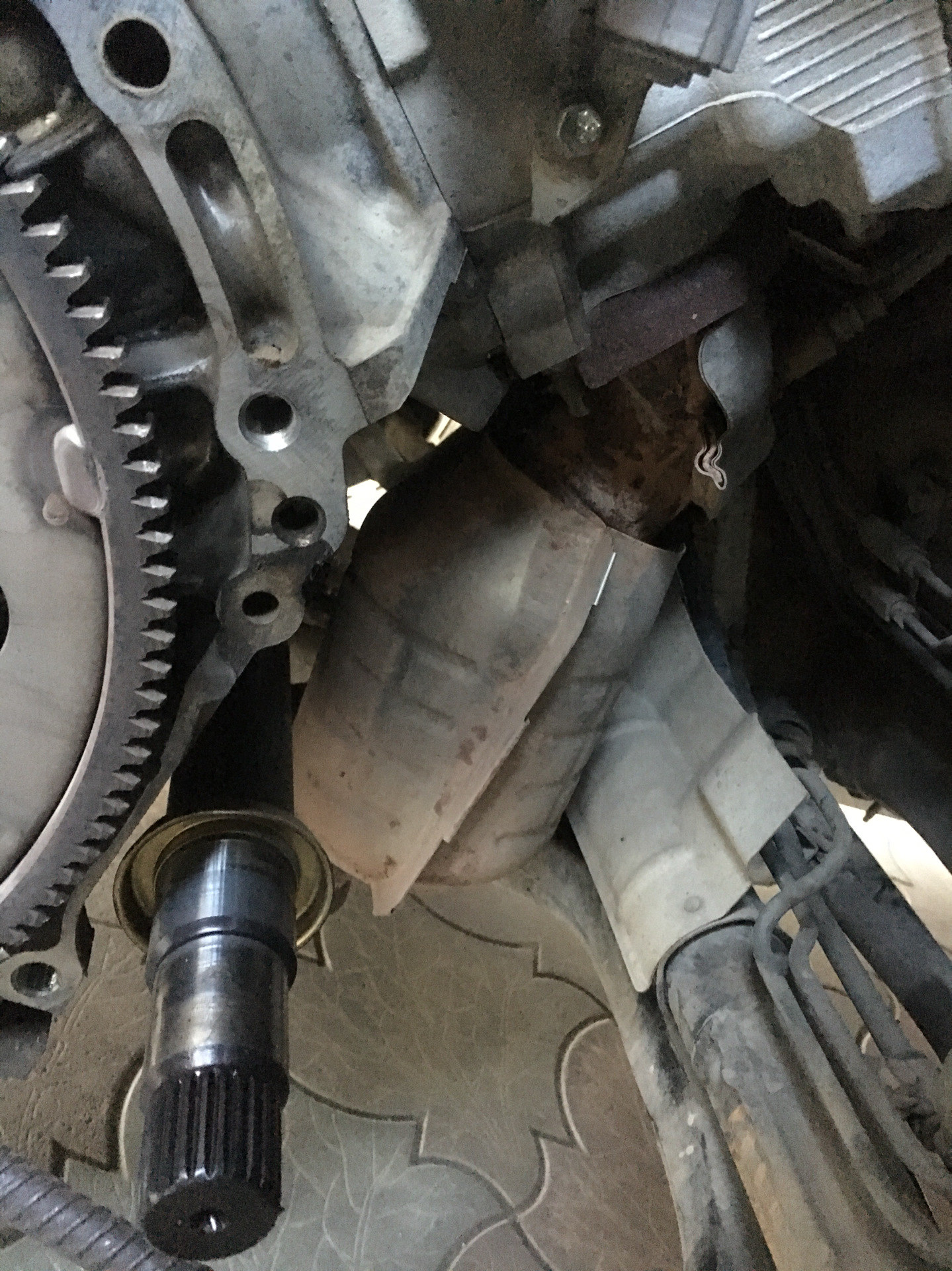

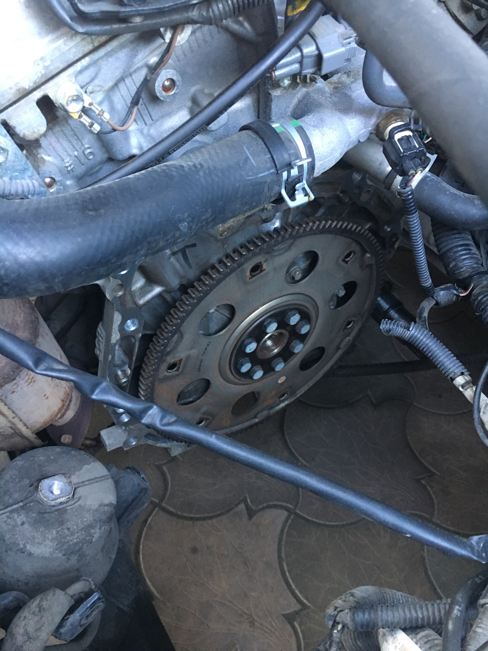

И так товарищи, после замены масла в коробке, не проехал и 800 км…как начала она буксовать((((пропала задняя передача, начала буксовать 3 и 5я передачи…((((
Я сразу позвонил на сто где обслуживаю машину ProstoServis#приехал пообщался с товарищем, он сказал что у него есть хороший коробочник в городе Луцк!
Сняли отправили, ремонт длился почти 2 месяца…(пересыпали пол коробки:новые фрикционы и пару фтулок и одну шестерню)гарантия на коробку после ремонта 100 000 тыс пробега!
Цена вопроса 1200$

Масло ты менял частично или полную замену?
Полную замену делал)
Это и было твоей ошибкой!
И некомпетентность мастеров на сто
Я уже это узнал после того как она накрылась…
И на просторах интернета вычитал, при не правильной замене масла (происходит все то же, что и у меня)
Лишний раз убеждаюсь, что Камри 3,5 с живыми коробками после 150000 это как животные из красной книги!
Вроде у авто сервисная история есть?
Посмотри на каких пробегах меняли масло?
Да очень тяжело…никаких признаков не было, до замены масла)
Но после началось…(
Возможно присадка была залита, мне коробочник так сказал
Наверняка)потому как Мутняк сильный был((
