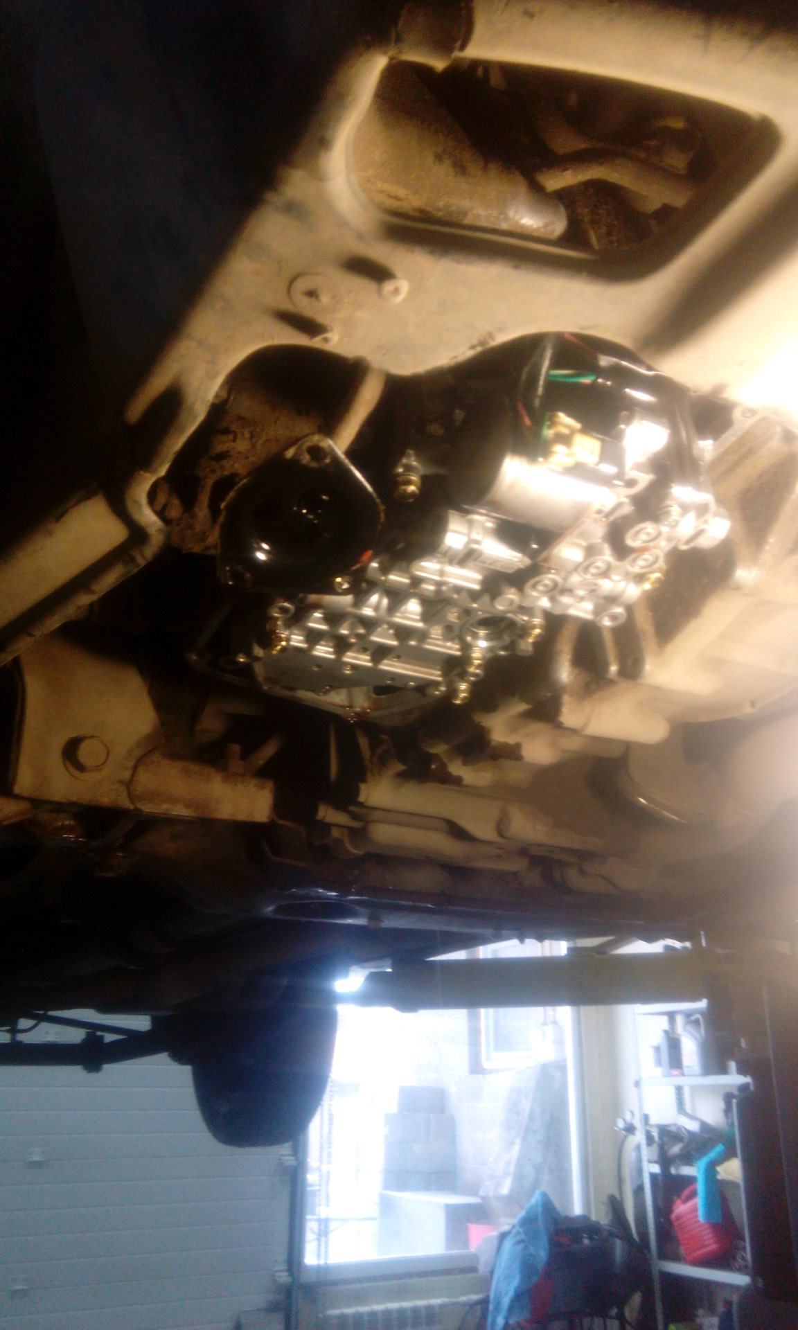

Всем привет! Решил не ждать замены масла в вариаторе по плану и махнул при выдавшейся минутке свободного подъемника.

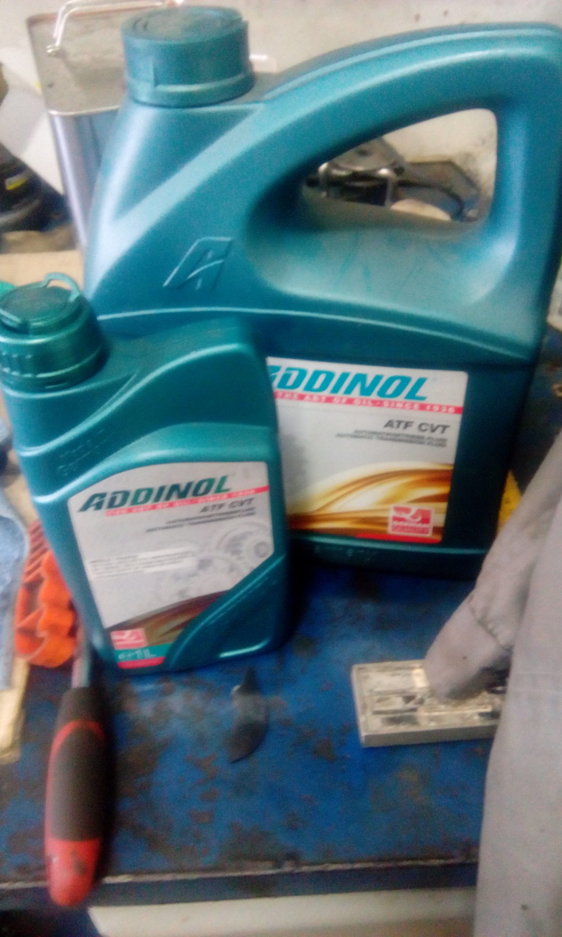

Долго и упорно я читал про масло, и решил пойти на эксперимент не с оригиналом, так как в масле Адинол есть полная уверенность качества.
На сайте Адинола есть необходимые допуски Honda HMMF / CVT Fluid / HCF-2.
www.addinol.ru/index.php?id=19897

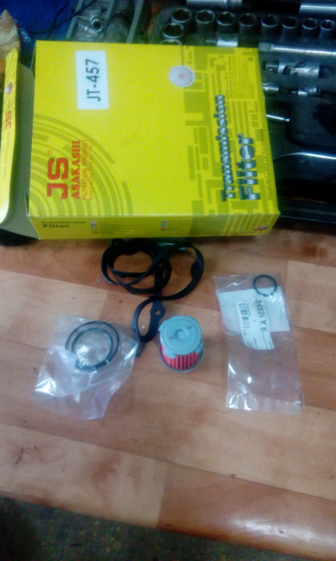

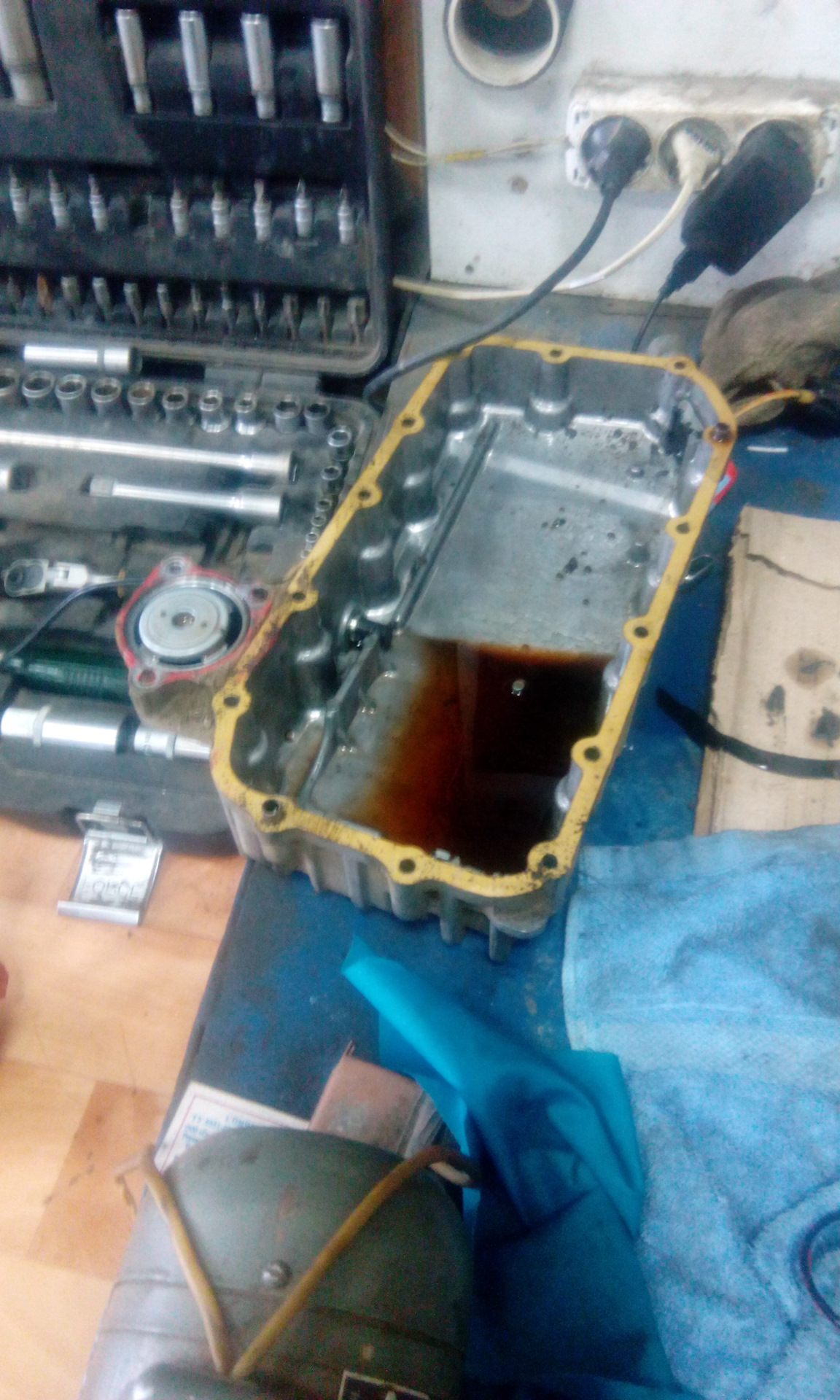

купил фильтра, прокладки и полез менять.

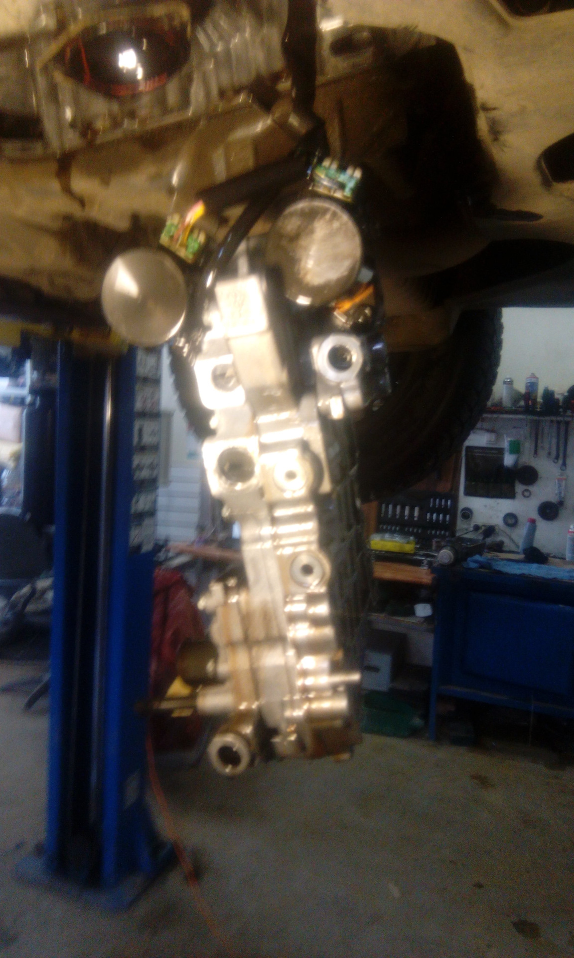

Заодно помыл гидроблок. Особо не фотографировал, так как тема по замене уже давно изжёвана.
Пробег на сегодня на этом масле 800 км. Пока только положительные моменты.
Трогание стало более плавным (хотя и так не жаловался), особенно на холодную и не прогретую до рабочей температуры машине.
Единственное я начитавшись взял 5 литров и мне их не хватило, пришлось добавить 400 грамм оригинала.
На замену ушло 5,4 литра масла.

Могу вас огорчить, на у Addinol'a нет допуска/одобрения, т.к. Honda их ни кому не дает. Скорее всего там написано "соответствие", по мнению Addinol'a.
Я на выходных буду чистить БК, и менять масло, купил hmmf 4л. Не буду утверждать ничего про adinol, дай бог чтоб бегало и не дурила мозг cvt. Как по мне масло меняется раз в 40-50к, можно и ориджинал залить😋😎
Можно конечно) а может все боятся лить что то еще. Я например только и слышу что оригинал, а кто что еще пробовал? И где отзывы что другое масло сломало коробку?
Допуски и спецификации в виде названий жидкостей это что то новое ! И как может жидкость заменять несколько разных жидкостей это тоже что то новое ! HMMF и CVTF это одна жидкость для вариаторов хонды первого поколения а вот HCF-2 это совсем другая жидкость для вариаторов хонды второго поколения и самое интересное эти жидкости не заменяют друг друга а здесь херак и все в одном флаконе очень интересно наши барыги не перестают удивлять меня (полный аллес)
Имелось ввиду спецификации на качество.
Допуски и названия да, например как допуск по маслу на мерседес, называется Mb221… или у тойоты на атф ATF WS. и тд и тп. это их названия также как и с хондой HMMF.
а по поводу заменителей объясню так, это одно масло АТФ с небольшими допусками. Так же как и почему в тормозную жидкость DOT 4 нельзя доливать DOT 3. но можно наоборот. Почему DOT 5/1 можно лить в любую. По антифризу тоже самое G11 G12
Выпускаются новые более универсальные масла, которые имеют раcширеный допуск.
