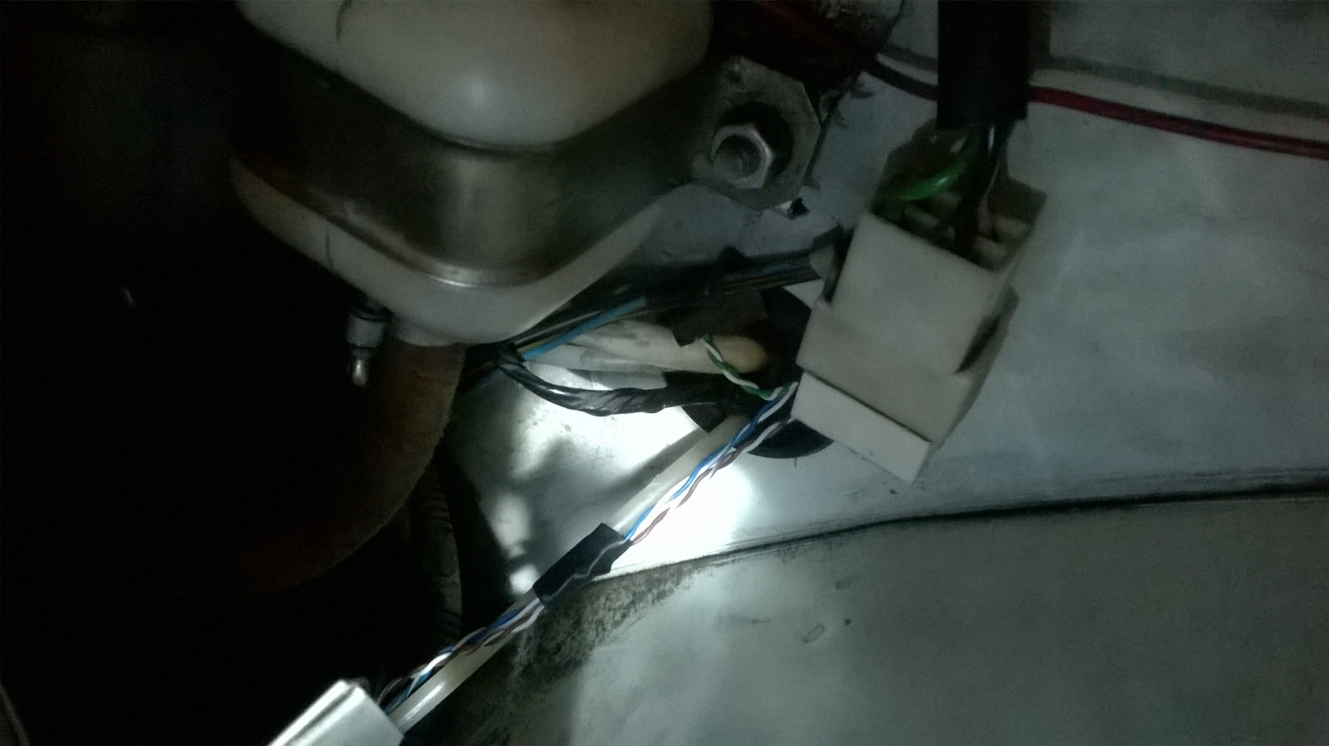

После того, как датчики были закреплены, плюсовые и минусовые провода были подключены, далее я приступил к протягиванию и подключению проводов на сенсоры и установку самих сенсоров.
Данные провода были проведены по шланчикам гидрокорректоров фар и выведены в подкапотку в районе бачка жидкости сцепления через резиновый уплотнитель, предварительно сделав отверстия под провода (фото ниже).
И всё было аккуратно проведено по штатной проводке внутри гофры.
Здесь можно увидеть как с левой стороны выглядывает синий провод, это показывает то, как были проведены и аккуратно спрятаны эти провода. (см фото ниже)
Проведение проводов для сенсоров то же были проведены по очереди, да бы не было путаницы а точнее лишней лапши из проводов, которая бы мешалась под рукой.
Прокладывание каждого провода я расписывать и показывать не буду, тут думаю и так всё понятно.
А просто расскажу как подключать сенсоры по контактам и покажу как это всё у меня выглядит.

В общем, после подключения сенсоров всё стало выглядеть в подкапотке как-то так.

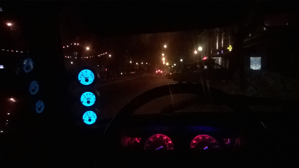

Ну а теперь собственно то, как датчики выглядят в салоне автомобиля и будет пару фоток с объяснениями и показаниями.
На фотографиях ниже, на верхнем датчике у меня показывается температура масла. На среднем давление масла а на нижнем температура охлаждающей жидкости.
Тут машина стоит на холостых оборотах и температура двигателя на самом деле 85 градусов.
Температура масла около 60 градусов
Давление масла варьируется между 1.8 и 2.0 бар.
На фото ниже я поднял обороты до двух тысяч и давление масла поднялось до 4.2 бар.

Но и собственно несколько фотографий, как это смотрится ночью в салоне. Фоткал на домашний тапочек, поэтому за качество строго не судите =)
