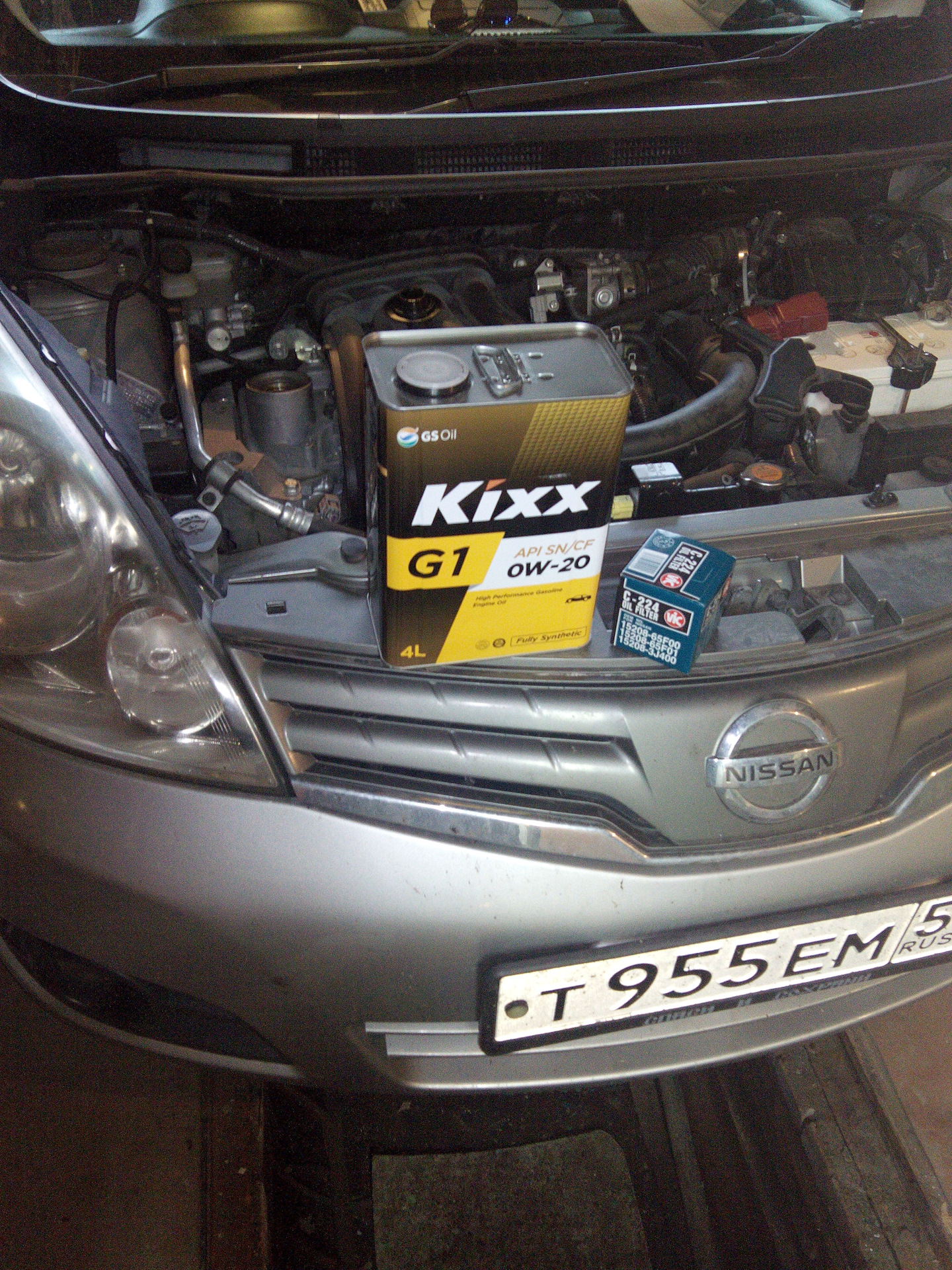

На оригинал 5w30 Nissan в жестяной банке ценник стал неоправданно дорогим, поэтому решил после 3-х лет его использования перейти на что-нибудь другое, стал присматривать масло по допускам "API SN; ILSAC GF-5". Для наших сибирских холодов было актуально залить вязкостью 0w20, благо в японском мануале допускается использовать масло данной вязкости для двигателя HR15DE. Начал изучать форумы "оил-клаб" и выбор мой пал на корейского производителя — масло моторное KIXX G1 0W-20 синтетическое в 4 литровой металлической канистре.
Вот что пишут про него: "Вывод: Хорошее масло ILSAC GF-5. Одно из лучших по запасу моющих/нейтрализующих свойств(такой себе МВ 229.5) среди двадцаток, также должно быть достаточно тихим и экономичным. Должно бережно относится к современным системам доочистки выхлопных газов. Отличный вариант для тех, кому рекомендована эта вязкость."
С корейским масло (пр. zic) сам уже давно знаком, зарекомендовало оно себя только с положительной стороны, вот и решил остановиться на "корейцах". Купил канистру за 1450 р. Фильтр как всегда отличного качества VIC С-224, доступный и с хорошими отзывами.

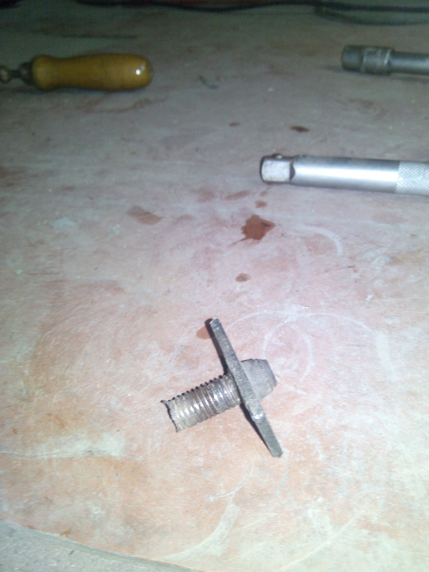

Собрал всё это дело и поехал в свой гараж на яму. Думал поменяю за пол часа, но не тут то было… За летний период защита картера двигателя хорошо так "прихватилась" и один из болтов её крепления начал проворачиваться вместе с гайкой. Но болгарка решает все проблемы закисших болтов))))) Благо сосед по гаражу ею выручил, а то своя была дома, пришлось бы пилить домой(((( Пару минут и ржавый виновник извлечён и защита благополучно снята!

Что могу сказать про новое масло? Ну по вязкости оно конечно вода водой… Из канистры оно хлещет как кипящий чай из котелка, облил пол движка с дуру! Не очень удобное горлышко у канистры, у оригинального ниссановского всё куда удобнее было)

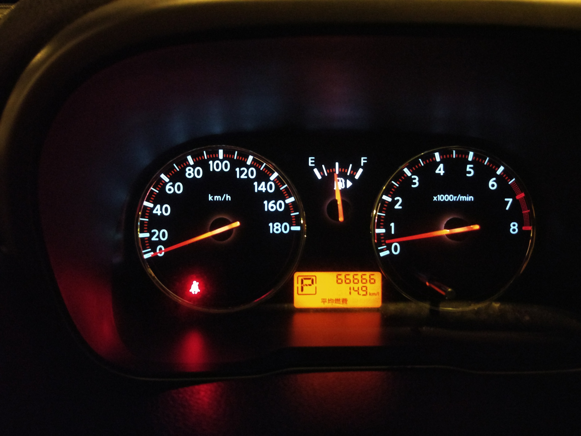

На данный момент на 01.02.18 проехал на данном масле около 4500 км, из них одна поездка в сентябре в Новосиб (1500 км), остальной режим работа-дом и утренние прогревы зимой по 15-20 минут. Масло уже чёрное, пора менять! По угару по трассе за полторы тысячи не ушло вообще! А за весь период с середины щупа немного упало к отметке мин., долил стакан)))) Для нулёвки считаю достойный результат! Из личных ощущений — немного тише работа двигателя, но в повседневке не заметно! Изменение расхода бензина не заметил… Как то так! Но за эту цену вполне отличный выбор с интервалами замены 5000 км… Ах да, совсем забыл! Заводится в мороз на нулёвке просто шикарно! Аккуму третий год, на улице было -28, с автозапуска без прогрева на третьи сутки простоя заводится со второго раза (и то стартер выставлен на очень маленький период вращения)! Очень жиденькое для суровой зимы! Так что рекомендую!
