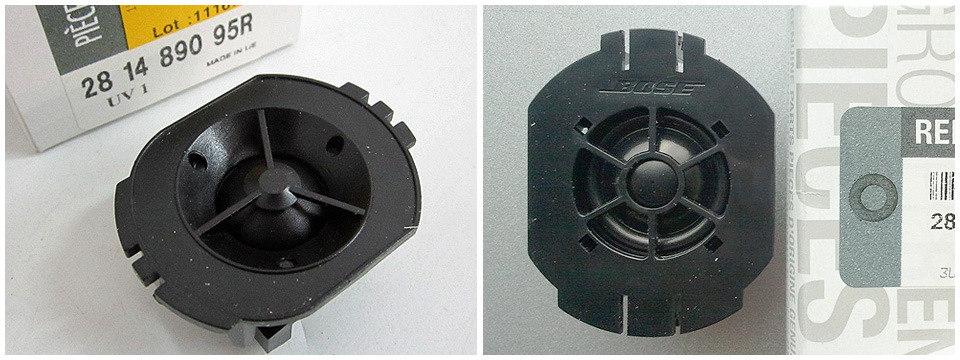

Первоначально, когда задумался добавить ВЧ и поднять звук с пола, хотел ограничится штатными пищалками (281489095R) мощностью в 15W и ценой 2600 за пару, или можно было найти аналог, но уже от Bose (281480008R) с мощностью в 10W и ценником чуть подороже.

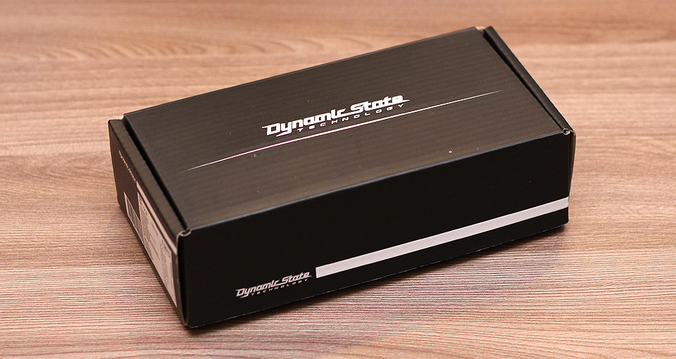

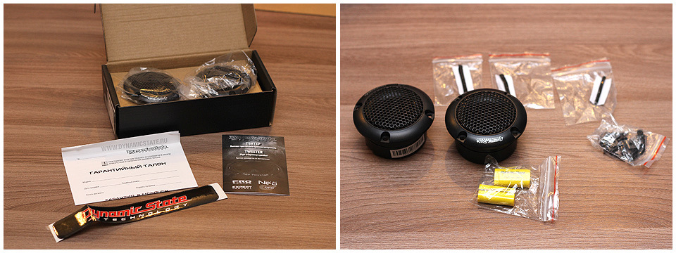

Почитав отзывы остановился все же на рупорных — Dynamic State 7.2 NEO. В Уфе почему-то таких в продаже не обнаружилось, пришлось тащить через родственников из Ульяновска. 2300 ₽ за пару, 5 дней ожидания и 120 ₽ за услуги Почты, в итоге вышло дешевле чем сток при большей почти в 3 раза мощности.
Что имеем за эти деньжища… Красявую коробочку внутри которой:
— Твитеры;
— Конденсаторы для отсечки НЧ;
— Инструкция;
— Гарантийка;
— Рекламная наклейка;
— Уплотнители;
— Крепеж.

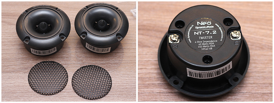

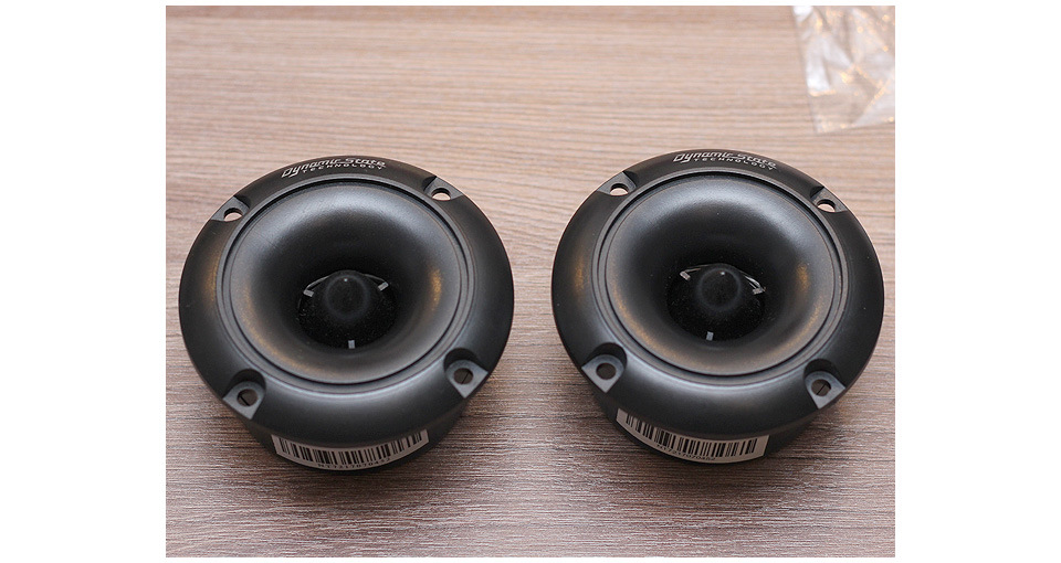

По технические характеристикам все было указано на самой коробке. Удивил разброс в 2дБ по чувствительности. =) Надеюсь не получиться так, что в одной коробке лежат на 103Дб и 107Дб.

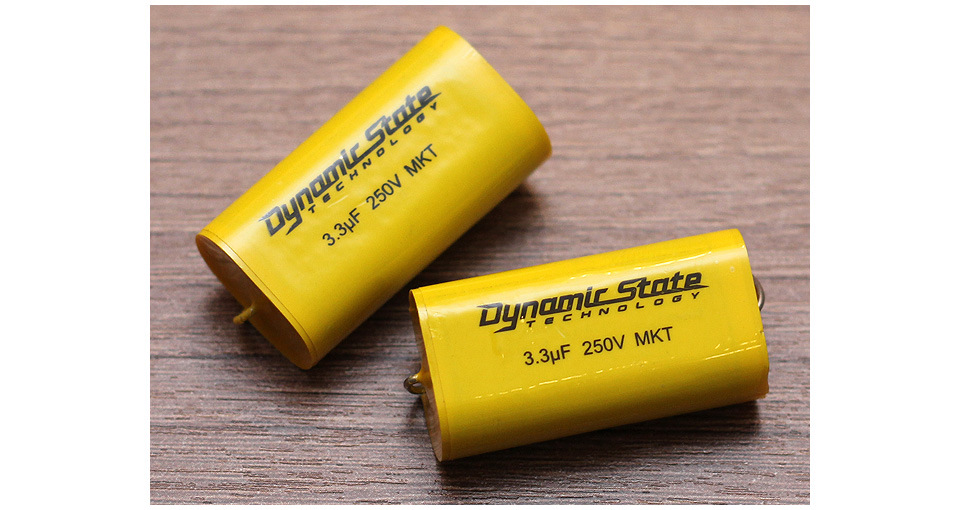

Приятно что в комплекте сразу были конденсаторы на 3,3мкФ для отсечки низких частот. Размер тоже приличный, чуть меньше 9-вольтовой кроны.
Внешний вид самих пищалок внушает доверие, качество изготовления отличное.
Сеточки при необходимости можно снять, к корпусу они примагничиваются сами, но держаться как-то слабовато, посмотрим, если будут отваливаться — посадим на клей.
Подключение сзади за счет винтовых клемм, легко, просто и вполне надежно.

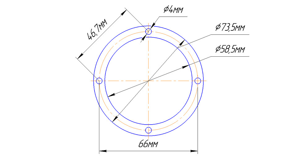

Карты монтажа в комплекте небыло, так чисто для архива и удобства снял мерки с пищалок под крепежные отверстия с габаритами…

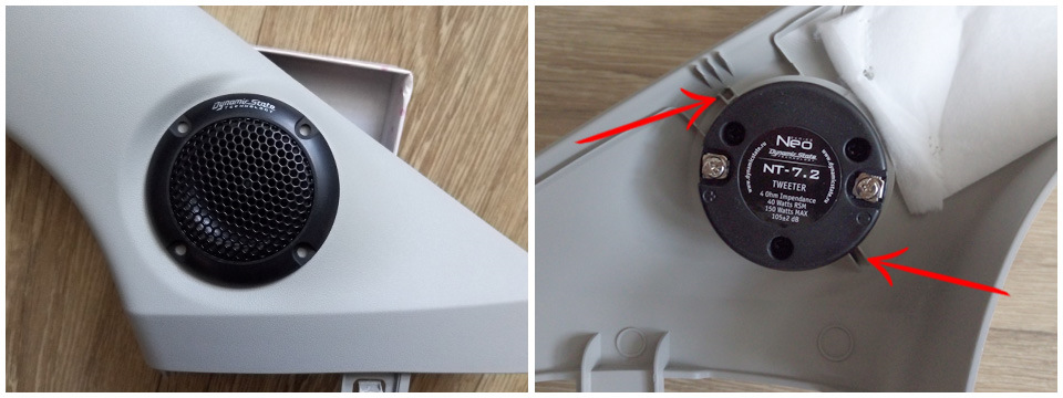

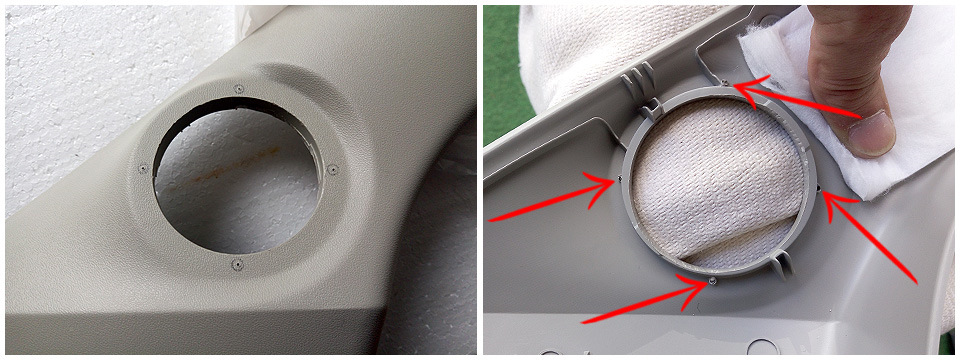

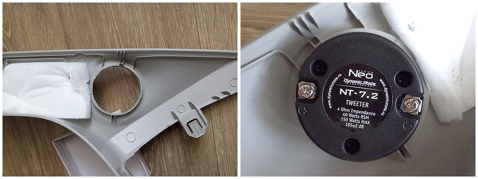

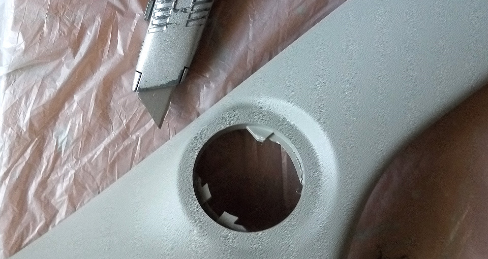

Для установки нужно снять накладки передних стоек, как это сделать описывал тут.
Затем ножом в накладках аккуратно срезал "ушки" для крепления "штатных" пищалок.
Внутренний диаметр стал как раз 60мм и новые пищалки теперь туда спокойно помещаются.

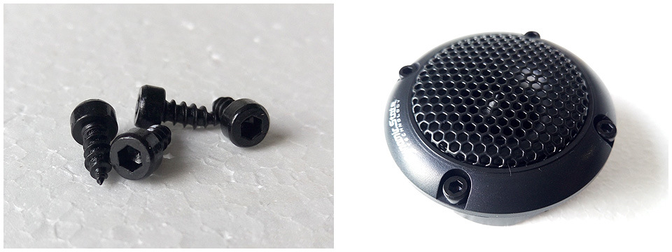

Сначала хотел закрепить надписью вверх, но тогда два отверстия под саморез приходятся на ребра жесткости, к тому же твитеры стоят немного под углом, поэтому ровно ввернуть саморез было бы проблематично.
В итоге развернул надписью в сторону накладок, наметил места крепления и просверлил сверлом на 1,5мм отверстия под саморезы.
Саморезы из комплекта пищалок были длинноваты (25 мм), заказал с Ali черные саморезы M4х10мм под шестигранник. Смотрятся лучше чем крепеж из комплекта.

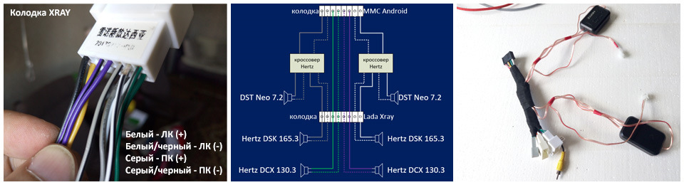

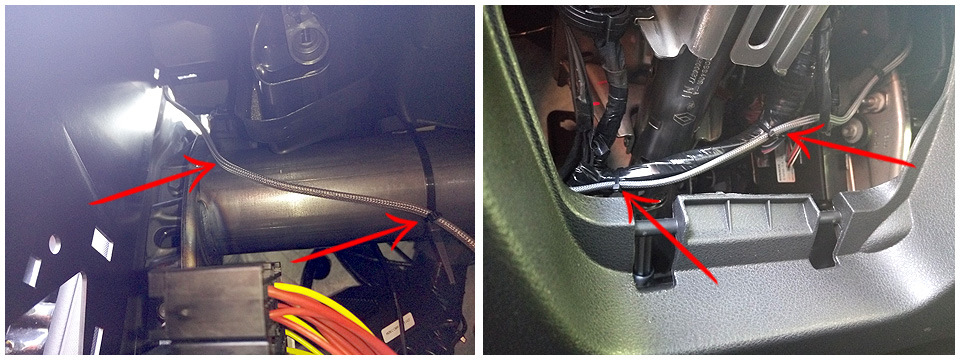

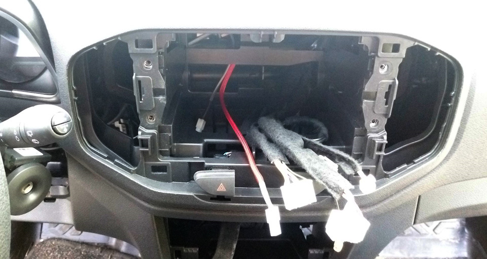

Дальше необходимо переделать переходник между "родными" разъемами и разъемом в ММС на Андройде под кроссоверы. Чтобы не резать "штатную" проводку, припаял провод входа кроссоверов на фронтальные каналы переходника. В переходнике это белые и серые провода. Далее по схеме…

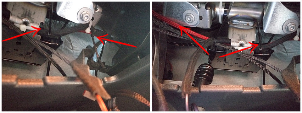

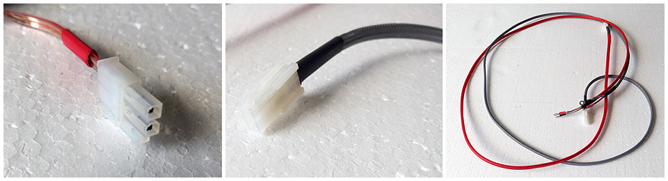

Для подключения пищалок использовал аккустические провода 2х0,5мм, сами пищалки к кроссоверу цепляются через соединительные колодки. Ну и закатал все в "змейку"… Серая для левого канала, красная для правого.
Левую пищалку протянул от входа в панель под накладкой стойки, далее хомутом к балке, потом по основному жгуту под рулевым валом и дальше за воздушными каналами левого центрального дефлектора к месту установки ММС.
Правую проще — от входа в панель под накладкой правой стойки, внутри панели над бардачком, и далее так же за воздушным каналом правого центрального дефлектора.
На выходе провода одинаковой длинны получились разные из-за разности "маршрута" прокладки…

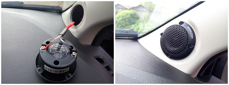

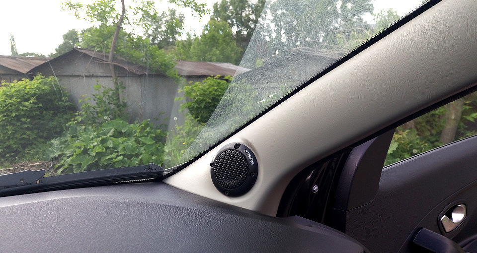

Когда проводка уложена и зафиксирована на стяжках, подключаем кольцевые клеммы М4 (+) и (-) к выводам твитеров. Вставляем на свои места и по намеченным местам закручиваем саморезами.
Готово… Выглядит вполне…

а от куда инфа о мощьности? Босе стоит дороже, но слабее? может наоборот?
В инете попадалось…
ок тоже нашел. в итоге оригинал заказал.
Drummer888
у нас в белорусии бос 22$ за шт, блапункт 18$ за шт
ок. купил оригинал.
оригинал это цена за два для обоих номеров?
За пару, Bose чуть подороже, и найти немного сложнее
