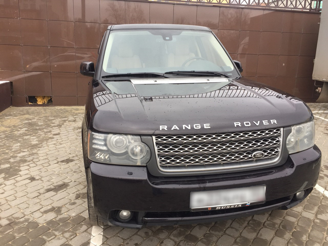

Было плохо моим фарам. Решил восстановить.
Собственно, были куплены стекла в LR Studio, у них оказалась самая низкая цена на рынке, 10 000 рублей за пару. ССЫЛКА, КЛАЦ
Были кулпены BiLed линзы. Были куплены бленды на линзы, ибо штатные не запихнешь на них.
Собственно, как было:
Внимание, хром весьма чувствительный, тряпкой его тереть нельзя.
По поводу подключения диодной линзы, по проводам:
Что идет к блоку поджига ксенона: красный — это минус, черный — это плюс.
На дальнем проводка тоже инверсирована. Такие дела. Индусы.
Все проверяем, крепим, продумываем, протираем. И собираем.
На выходе:
Итого. Что получилось по свету:
Свои ощущения: в 2-3 раза ярче штатных линз и ламп. Плюсом я доработал Bi-Led линзы согласно инструкциям в интернете. Результатом доволен.

привет! молодец! работа -крутая! линзы -огонь! по коструктиву — да, эти линзы светят немного узковато, но концентрация пучка на дороге перед авто — выше всяких похвал. недостаточность широты компенсирует — AFS. Запили, пожалуйста, видео как светят + AFS.
А ты поставил bi led вместо штатных? Почему не поставил их дополнительно в дальний? Света было бы в разы больше!Я в фары дорест поставил такие же диоды в дальний и запитал их с ближним итого 4 ближних линзы и 4 дальних, света хвстает за глаза и он куда шире!

Как расклеивали стекло?
На сколько хорошо стало стекло? Покупал стёкла на фонари, совместимость формы 3/5, пришлось подгонять…
Грел паяльной станцией, поддевал со стороны дальной секции и потихоньку вытаскивал стекло. Встало 1:1, подгонять ничего не пришлось. По тому как быстро помутнеет — не знаю, по стойкости, как оригинал, весьма элостичное и бронестойкое.

работа огромная проделана. респект. а результат по фото не очень.
Если по фото, то световой луч очень узкий, , обочина практически не подсвечена, сорри
Обочина неплохо подсвечена. На фото слабовато видно. Будет время, выложу фотографии "в поле".
Ну практика покажет, покатаетесь, будет лучше видно, наверное …
Неделю уже катаюсь. С учетом того, что штатный свет был практически мертвый — просто шикарно. На уровне света фар D3 (а его свет я считаю эталонным).
