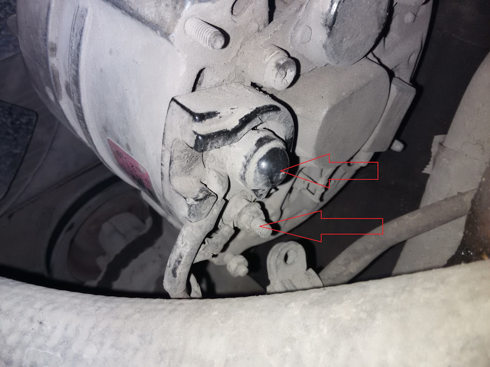

Далее снимаем черный колпачок и откручиваем две гайки. Одну под колпачком другую чуть ниже.
Далее расслабляем гайку натяжения генератора (1) потом снимаем ремень (3) и поднимаем генератор вверх (2) чтобы он нам не мешал.

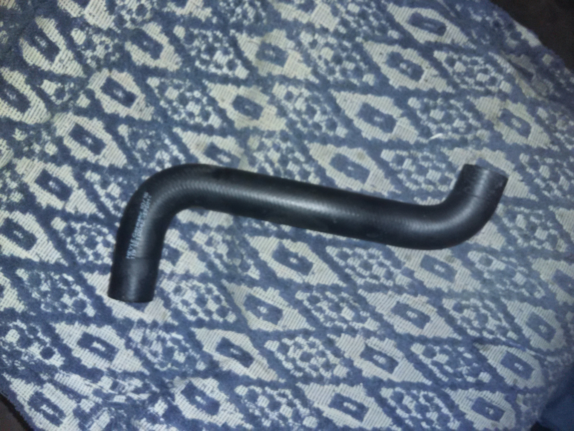

У меня оказалась вот такая шляпа естественно его под замену как и старые хомуты.
Новый патрубок.

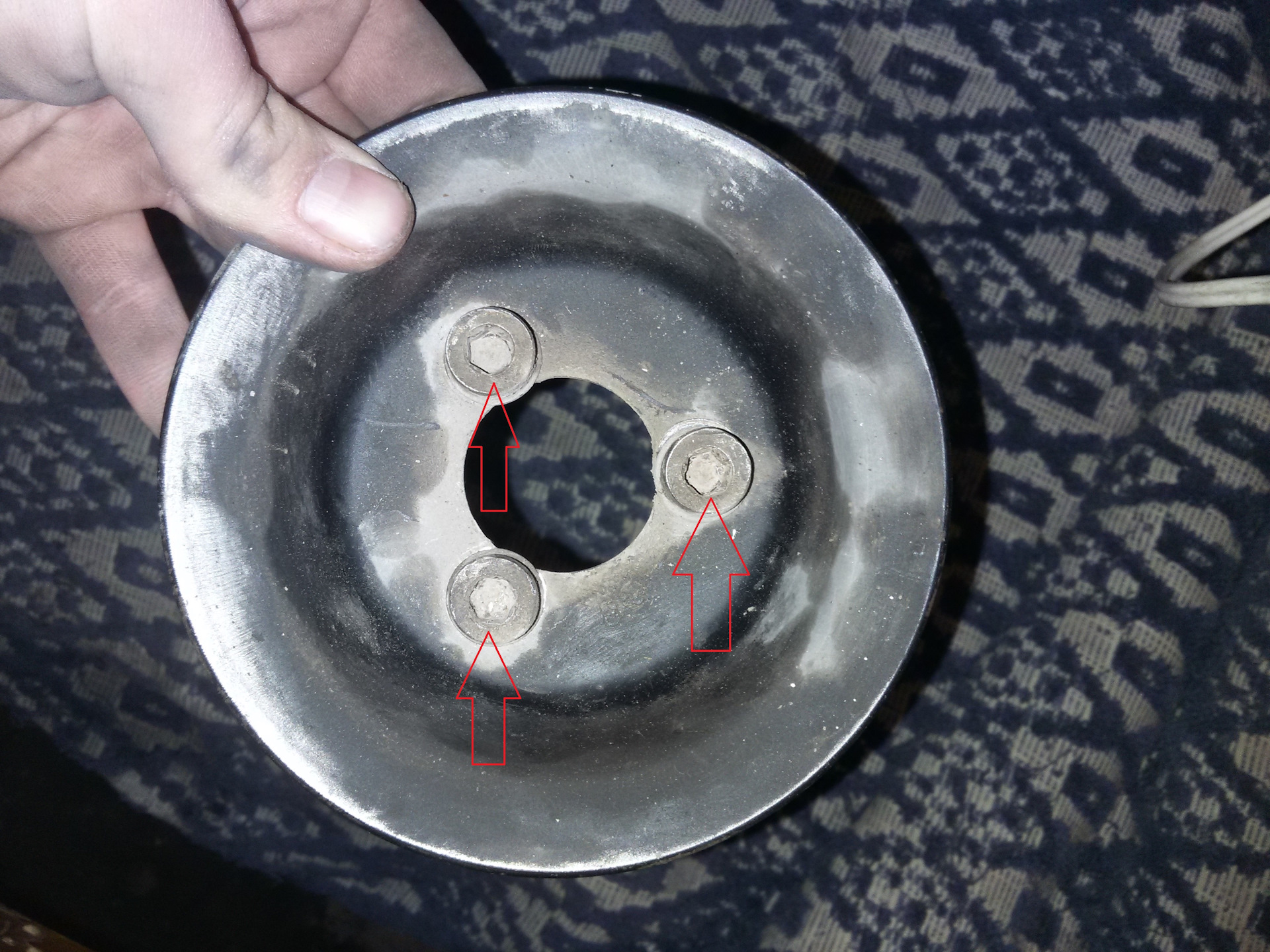

Выкручиваемым три болта под шестигранник и снимаем эту деталь с помпы.

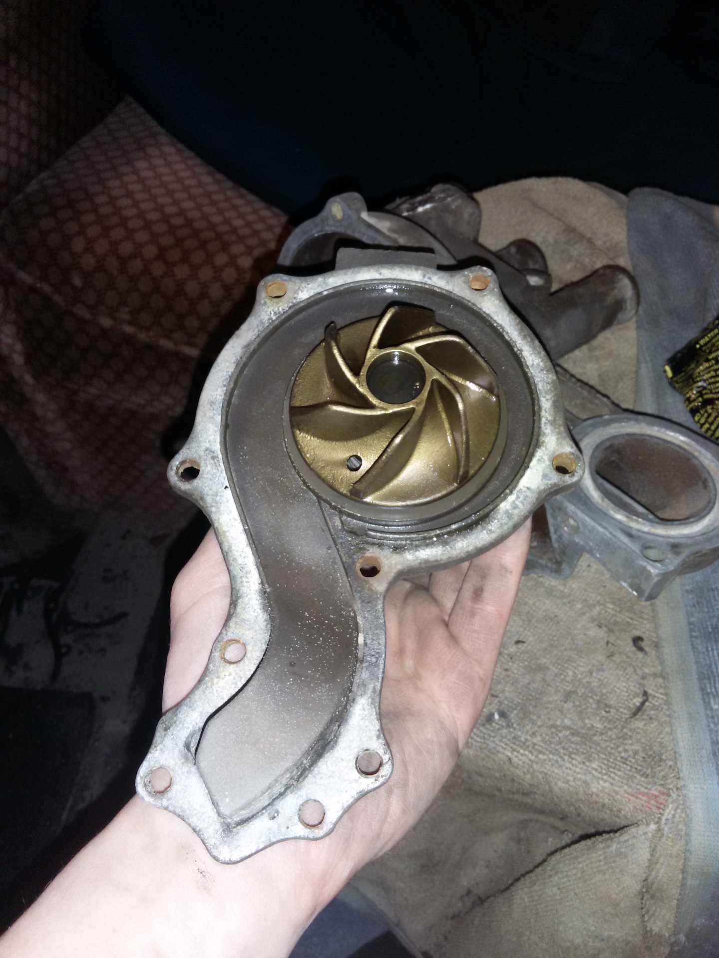

А крыльчатка в долце какая?
Вот такая
Нормальный вообще дольц?
Было два варианта Китай и эта. Когда китайскую смотрел не понравилась упаковка и крыльчатка была с едва малым люфтом. Когда взял эту то качественная упоковка есть инструкция и что то вроде паспорта, люфта вообще не было. Но и цена у неё ощутимо дороже была. В целом покупкой доволен и если честно уверен в ней.
Nikopol2033
у меня 3 года выдержала и потекла, но пробеги небольшие
