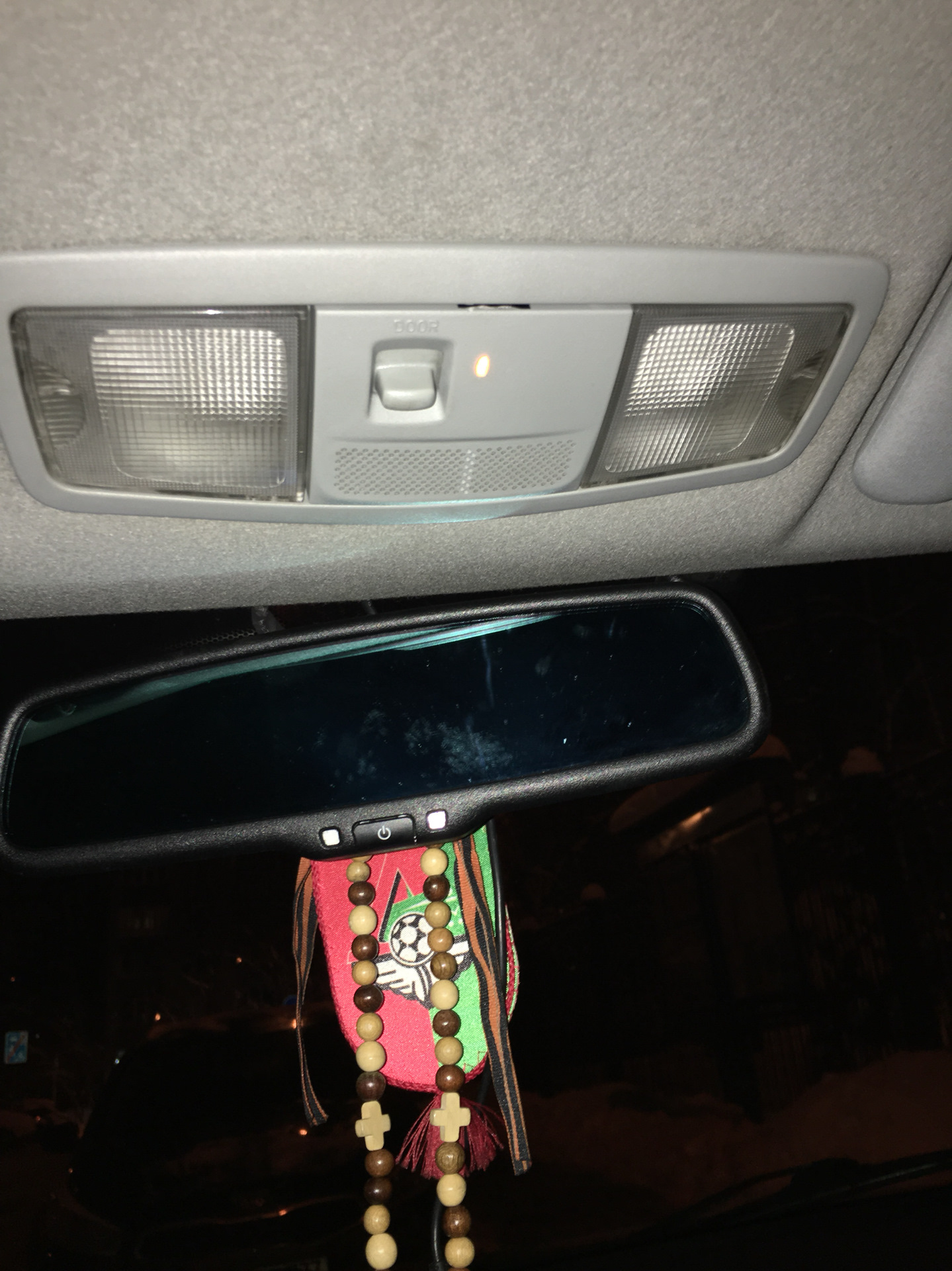

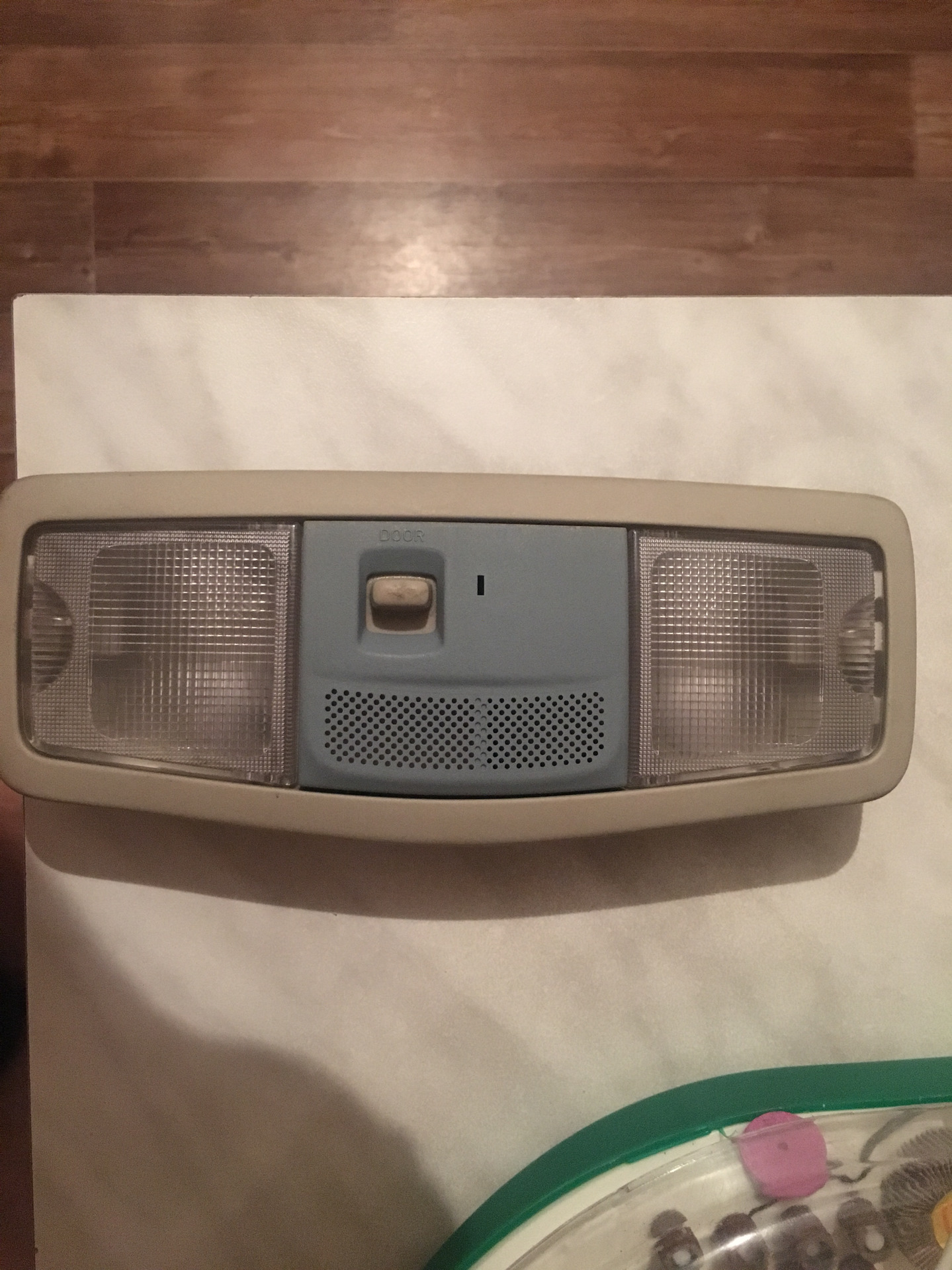

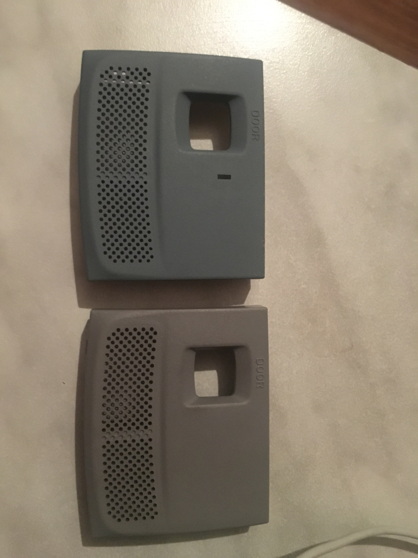

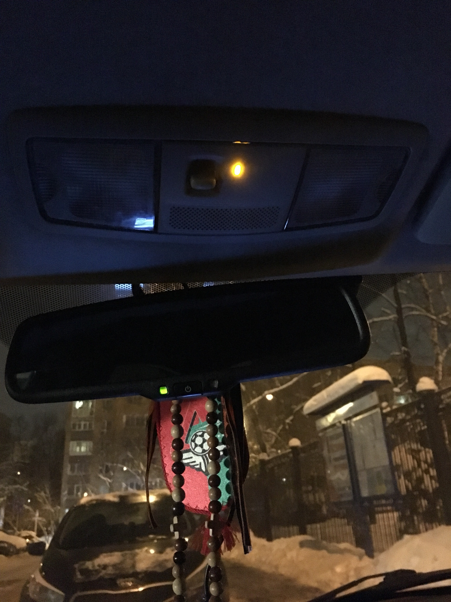

Из заголовка понятно — подсветка салона от Аута. Многие себе уже ее ставили и вариантов для установки немного: перекрашивать полностью плафон или переставлять диод с проводкой и креплением на штатный лансеровский. Я пошёл вторым путём и с этим мне помогла мини — шлифовальная машинка. По времени на перестановку и подгонку всего вышеуказанного ушло 3,5 — 4 часа. Но изначально я с //illest92 попытался перекрасить плафон, но при нанесении краски серого на плафон бежевого цвета получился непонятный цвет с синим оттенком.
Подсветку запитал от етакса с разъема дополнительного оборудования, откуда ранее запитывал зеркало, минус взял с фишки плафона.
Результатом доволен, свет достаёт до подстаканников, но сфоткать этого мне не удалось. Кто-то из устанавливающих на драйве писал, что светит плохо, все возможно, может не под тем углом ставили, но лично мне нравится как светит.

Объясните, что такое вежливый свет? Этот диодик в плафоне?
Да, это диод, который немного подсвечивает кпп и подстаканники
За ответ конечно спасибо, но это бред какой-то. Название еще такое придумали.
Название может и бредовое, но сама подсветка хорошая
Это такой бред )))на старой машине ее небыло . Купил новую она конечно же есть но толку от нее ноль ))как понимаю установил ты ее чтобы фарш был по жирнее ?да ?)))а так красавчик на месте топтаться тоже не есть хорошо ))
За фаршем не гонюсь, ставлю то, что считаю нужным для себя, а толк есть, хоть и небольшой
У меня дорестайл и висит такая же, только без жёлтого диода. В чем разница?
Желтый диод и есть вежливый свет
Что в нем вежливого?)
Точно не скажу, но предположу, что название из-за небольшого луча света, который при езде не мешает водителю
Рассеиватель сними, лучше освещать будет
Не получится, хотя можно попробовать
А в чем заключается вежливая подсветка? Только желтый индикатор на плафоне?
Да, желтый диод и есть вежливая подсветка
