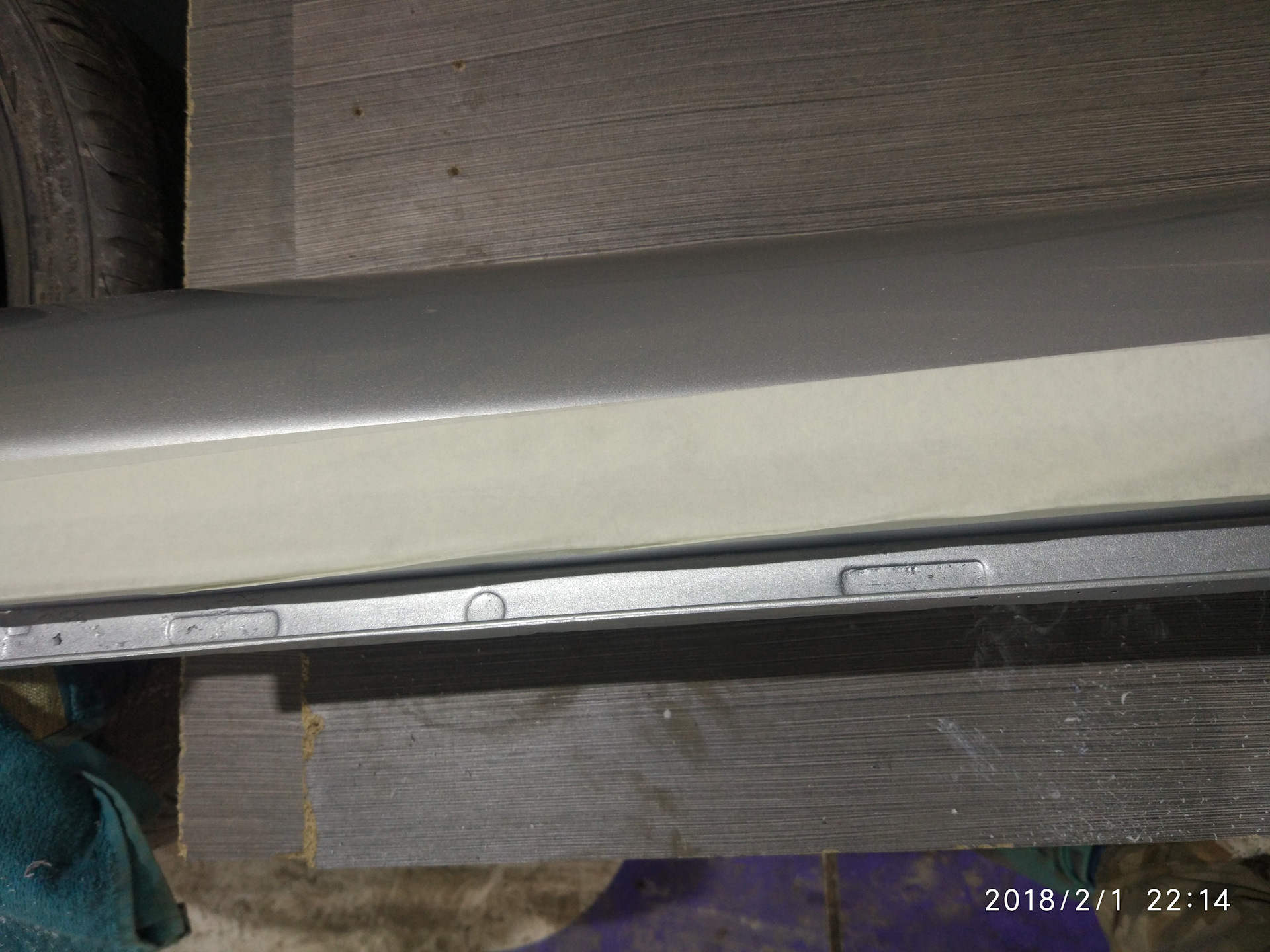

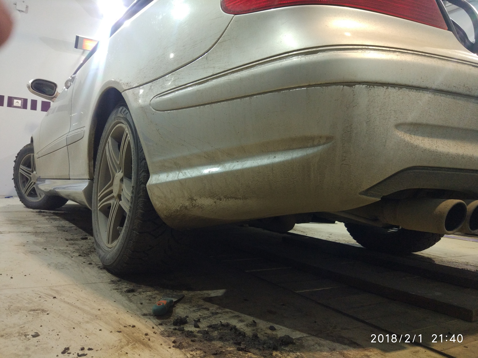

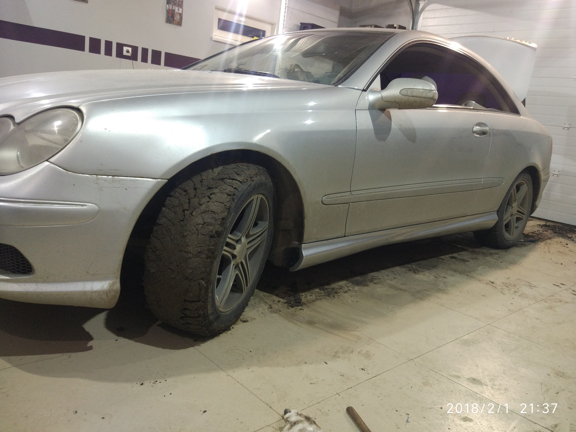

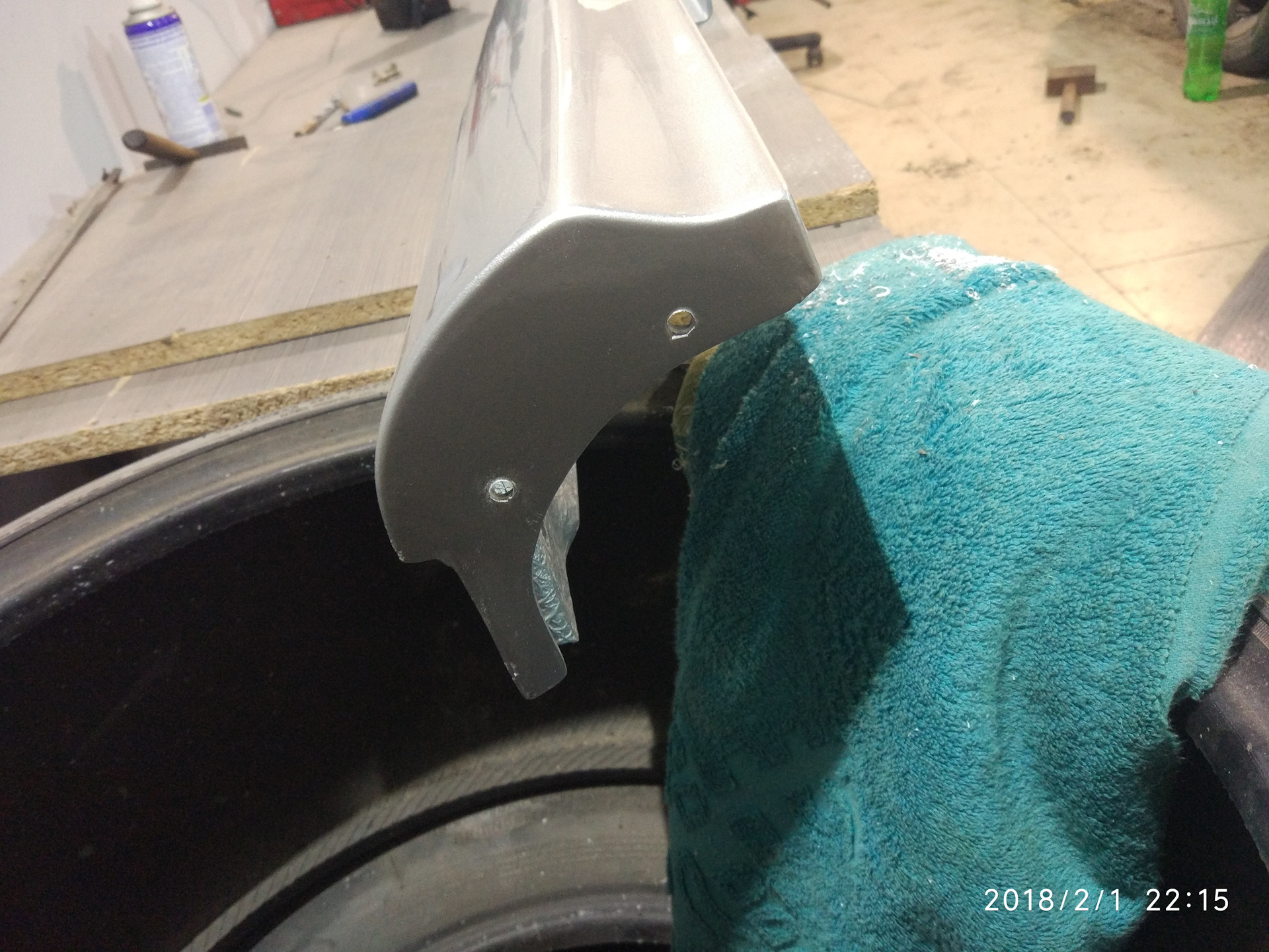

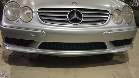

Установка Немного геморная, ведь пороги не оригинал и в них отверстия сверлить самому и крепления сажать на стекольный герметик, но теперь весь обвес установлен, идём дальше.к стати может кому нужны старые пороги ? Состояние отличное.

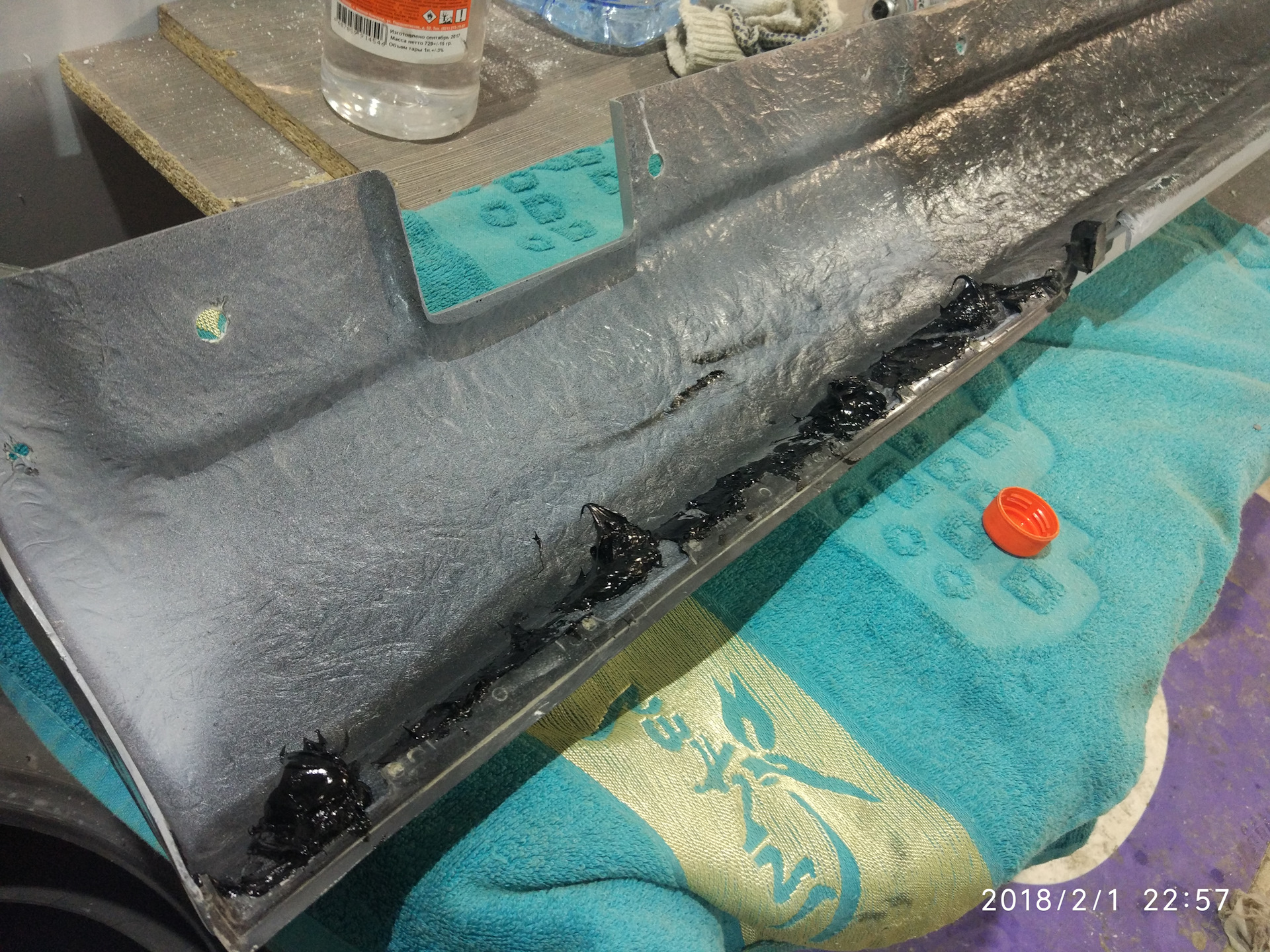

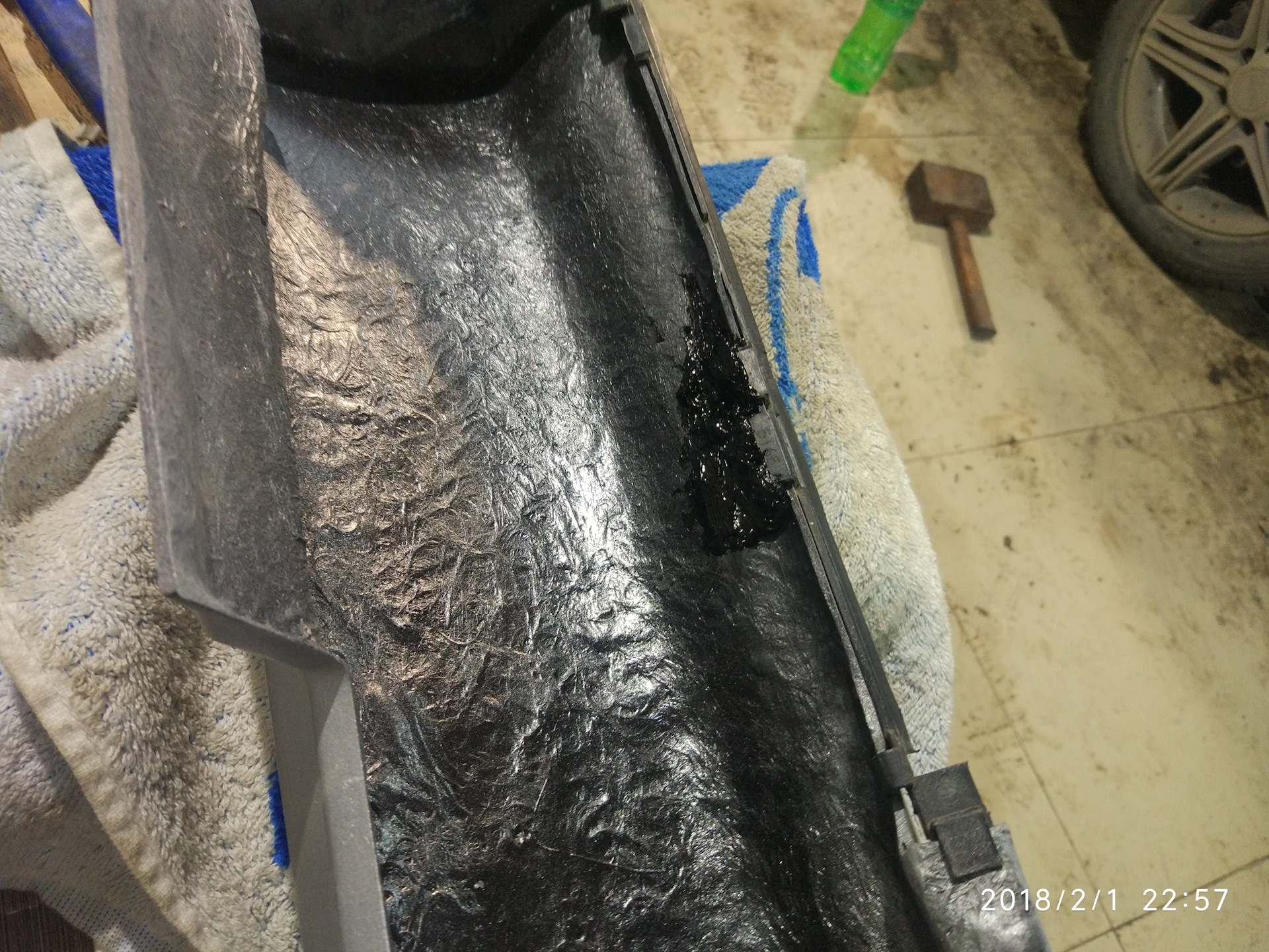

Клипсы приклеил к порогу на ст герм. На фото нету, руки были в герметике ) с низу и с боку на штатные места, а к крылу заднему клипсы на порог приклеил и тоже в заводское место защелкнул.

Для полноты картины планки с датчиками парктроника не хватает
Будем дополнять )
так ты клипсы на стекольный поставил или сам порог на стекольный прелепил?
