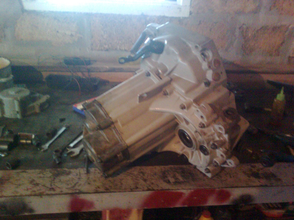

Привет всем вообщем решил я сегодня поменять коробку так как собрал ее давно а поменять все руки не доходили в коробке были заменены все подшипники, некоторые синхронизаторы, новая главная пара, все сальники. Началась работа в 8 утра целый день провозился без лебедки плохо но все же поменял на следующий день залил масло тнк выехал все работает но шумок на хх все же есть может присадку залить, ну посмотрим что дальше будет может при работается.

Ты коробку без снятия двигателя снимал?
снимать не нужно просто наклонить и все и она легко снимется
