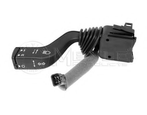

Елементарно, Ватсон ;). Коробка у мене автомат, проводка/фішка є. Придбав підрульовий перемикач (десь біля 300 грн)

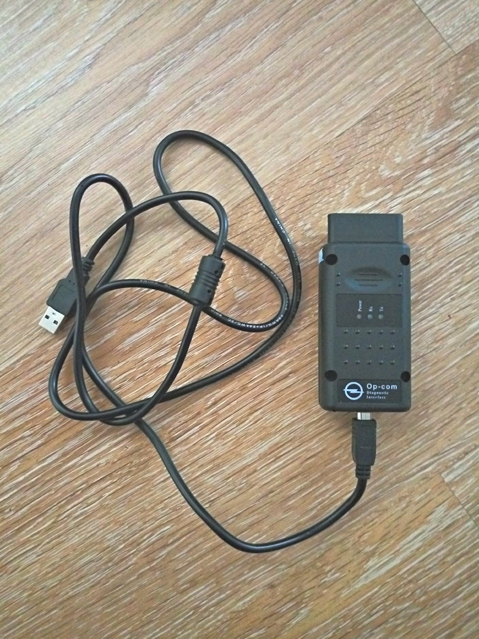

Активував OP-COMом

Это новый переключатель ты брал? Как по качеству? А то на моем забирают контакты на дальнем свете(
Да, новый. Пока норм. Работает четко. Но времени прошло пару месяцев.
Кстати, где-то встречал что родной переключатель комбинируют с новым. Может это решит проблему?
У меня сть даже обычная ручка без круиз, хотел поменять местами овчарки, а они оказались конструктивно разные(
Какая версия опкома?)
1,70))) но чип норм, можно понижать
Чтобы работать с опкомом нужны коды какие либо? Говорят специальные коды нужны сервисные, которые запрашиваются у официалов
CAR PASS. Но это не для всего надо. Диагностика — без кодов. А ключики прописать = уже давайте код
а где этот код можно раздабыть?) Бесплатно что ли)
В Астрах код в дампе двигателя и иммобилайзера. Надо считывать и смотреть. ну или к оффам.
