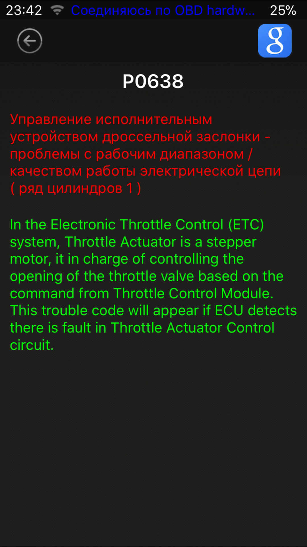

Позавчера появилась вот такая ошибка, после перезапуска двигателя исчезает. Проявляет себя значком EPC на приборке, слегка плавающими оборотами и большим количеством вонючего дыма.
Есть подозрения на плохой бензин, но вчера заправил полный бак нормального (где всегда заправляюсь), при этом остаток в баке был 5-6 литров (плохого).
На выходных планирую помыть механизм ДЗ.
Жду советов бывалых…
Комментарии 6
Привет. Была такая проблема. Возникала после того как попадал в сильный дождь или большую лужу. Симптомы (плавают обороты и машина больше 65 не разгоняется). К лямде по низу идет кабель с разъемом, так вот из-за плохого контакта как в моем случае в следствии намокания идет лживая информация о качестве топливной смеси, потому обороты и плавают. На сервисе все заканчивалось настройкой дросельной заслонки. Желаю удачи.
Не мой случай. Но все равно спасибо!
Приветствую.
Надеюсь отпишитесь, после ремонта.
Здравствуйте. Ок, постараюсь не забыть.
Так же стоит промыть разъём на дроссельной заслонке
Ок. Спасибо за совет.
