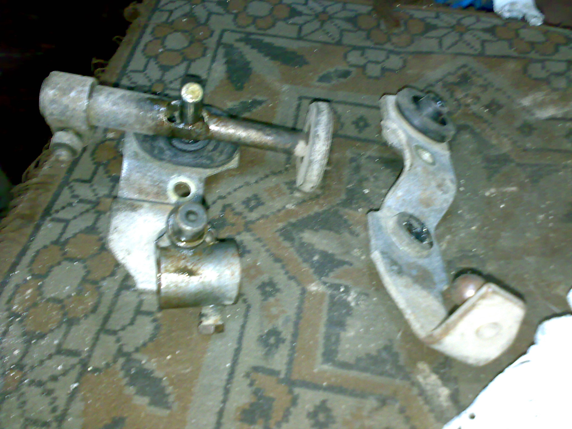

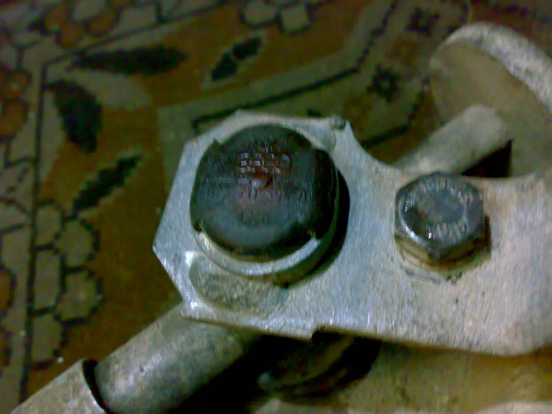

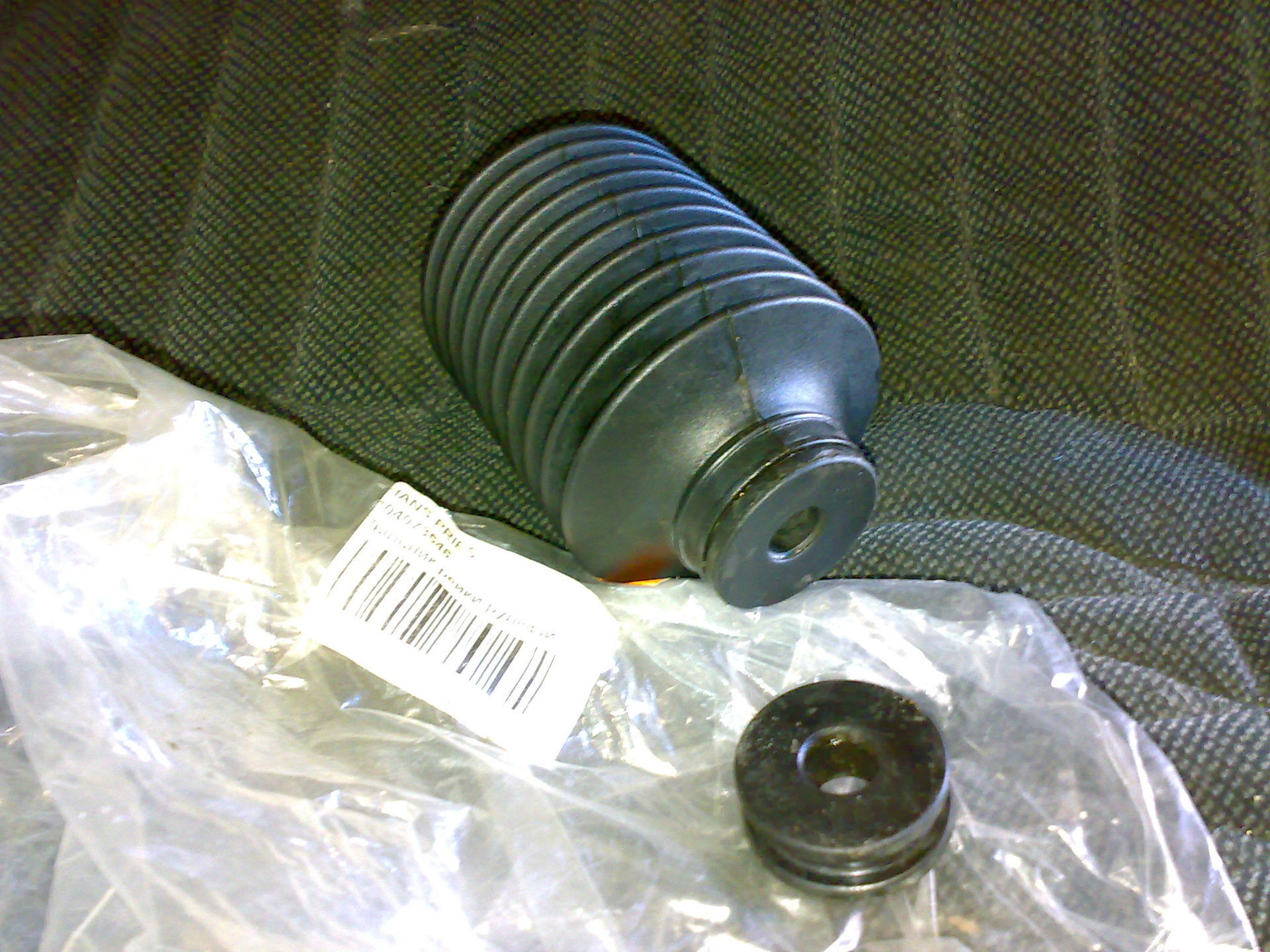

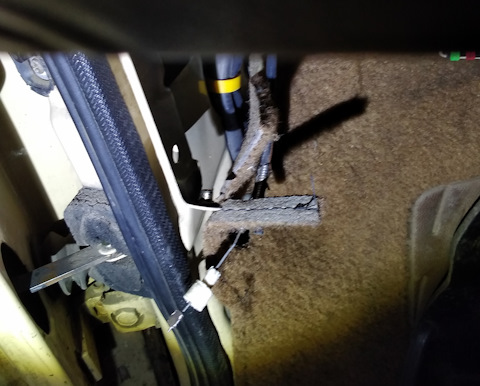

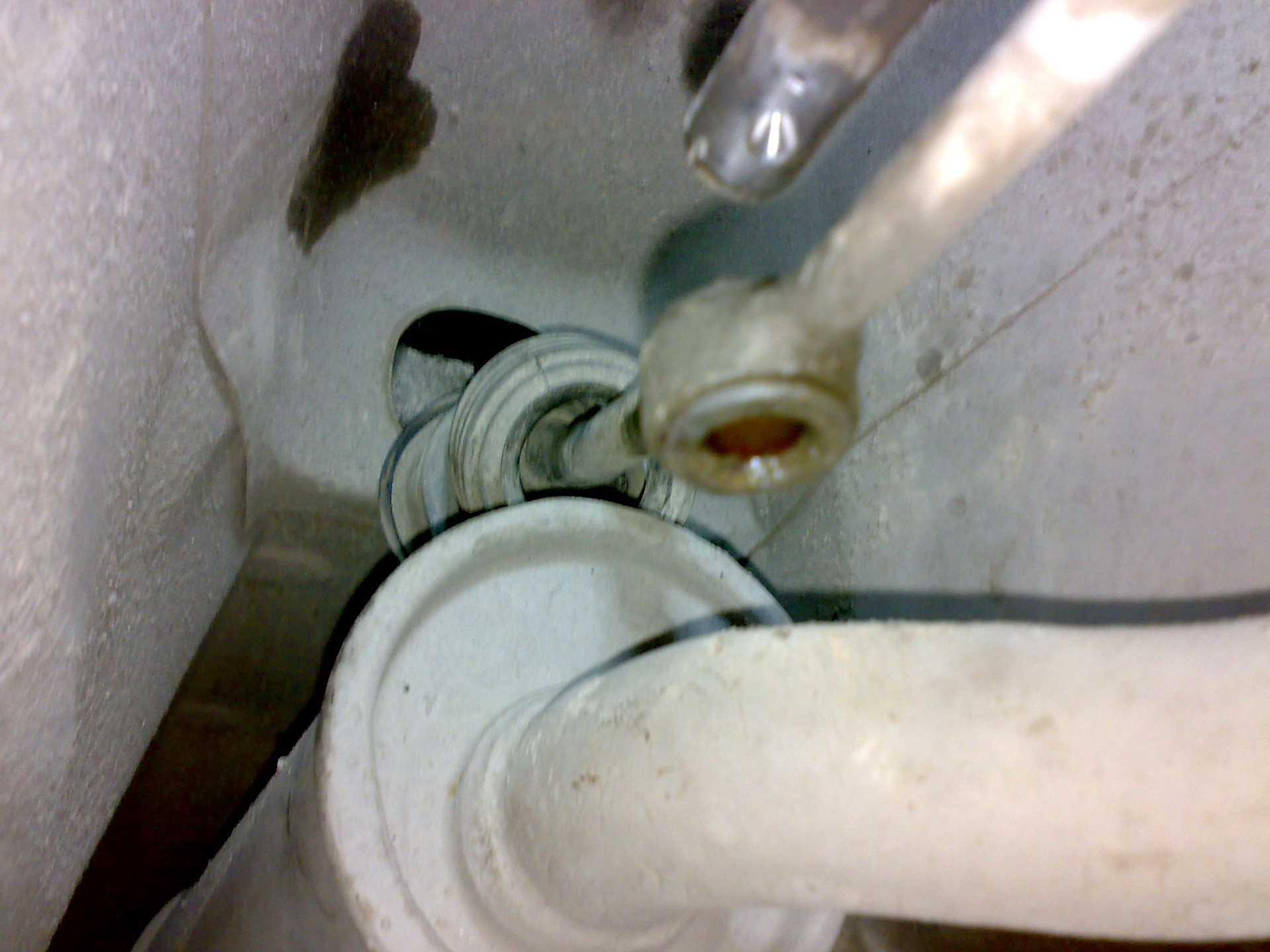

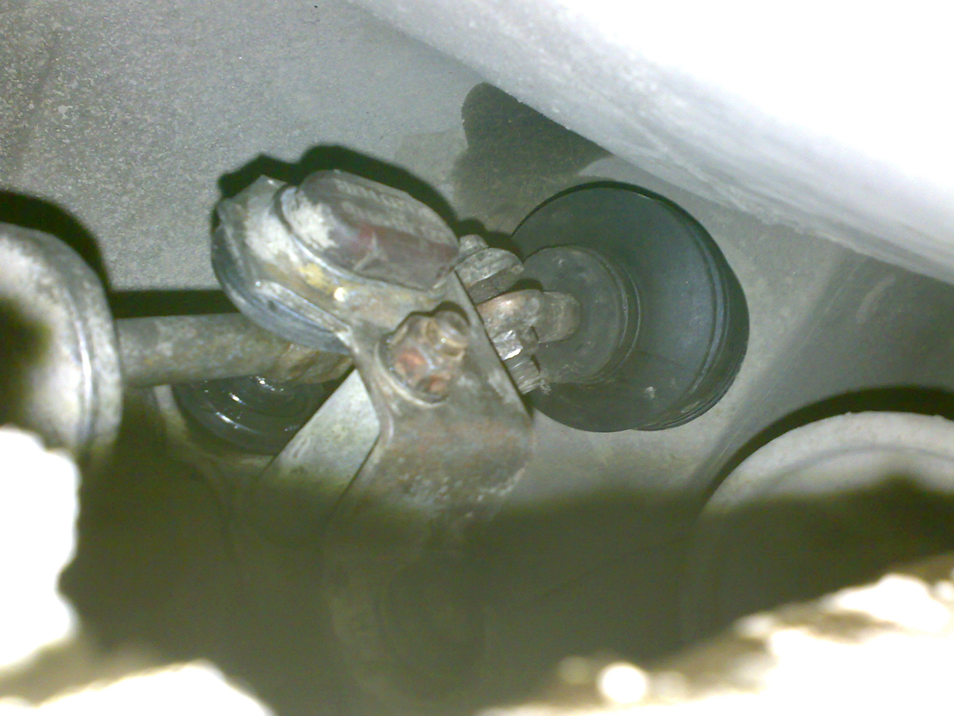

а раз что то развиднелось, заглянем откуда ветер дует через пепельницу на скорости ))

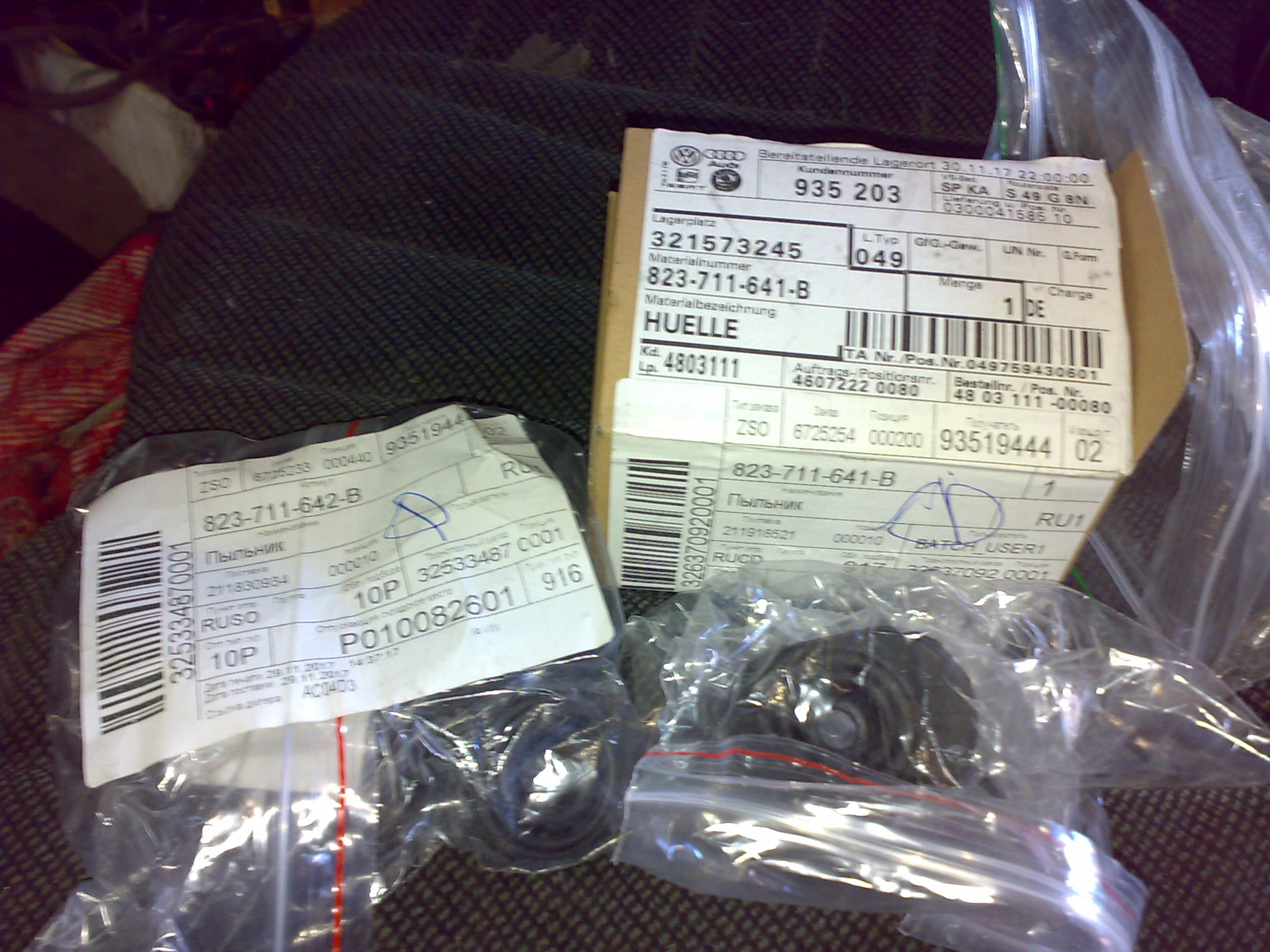

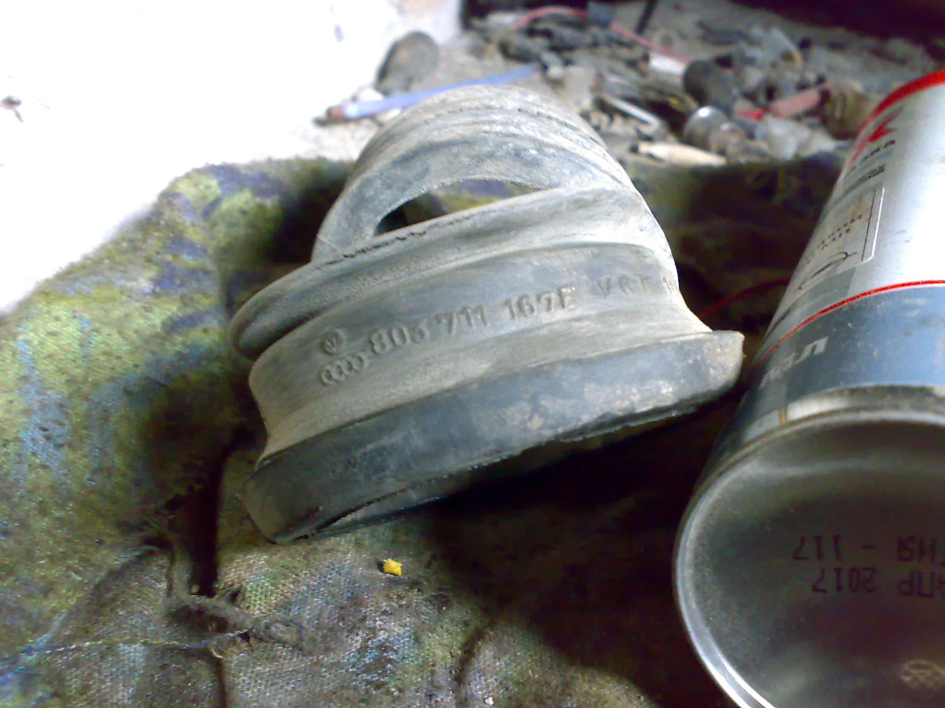

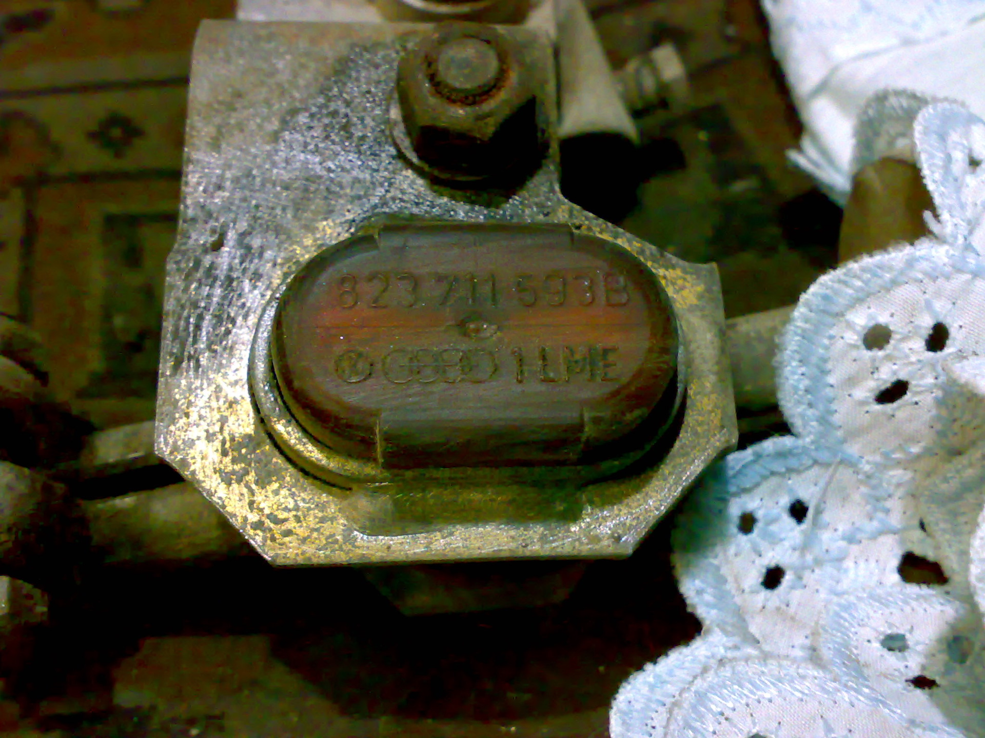

все очень плохо и пыльников больше в природе нет и не выпускаются ((
но вроде здесь все у мамы инженеры ?
Запчасти на фото: 823711642B, 823711641B
Запчасти на фото: 823711593B

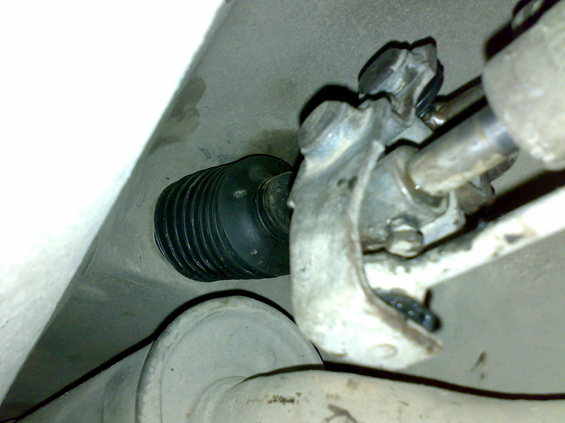

не забываем смазать .литол не нравится, использую молибден от Шрус
а теперь надо закрепить успех !

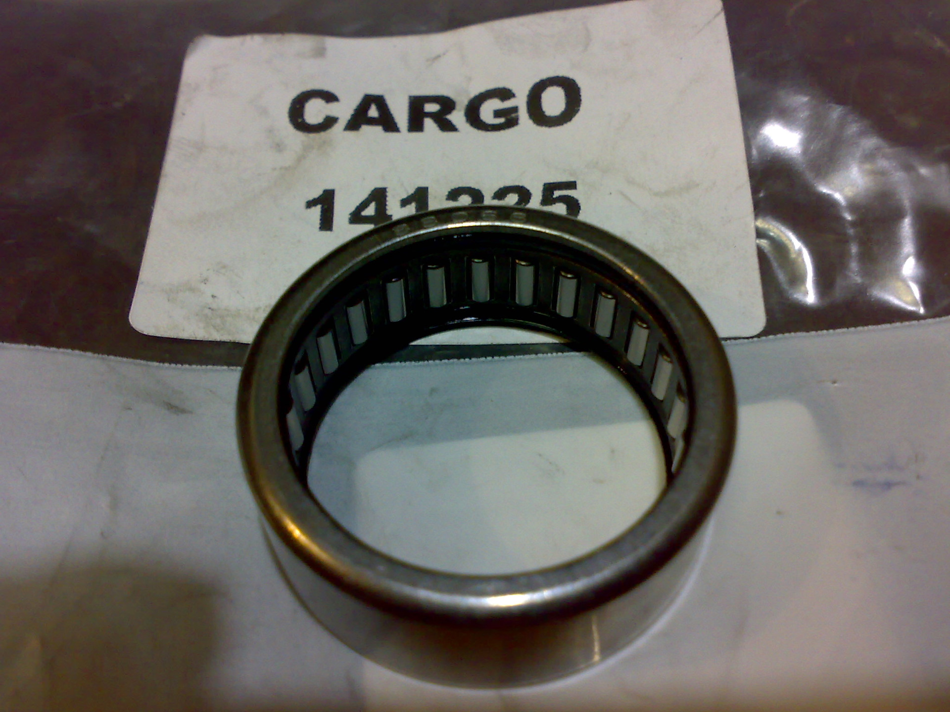

Запчасти на фото: 141225

А я думал что этот пыльник какой то скрытый механизм зашищяет от влаги, пыли т.д.)
так внутри как раз механизм рычага передач стоит .
грязь и пыль ему не полезна
Прикольный пыльник!Это для чего он стоит я непонял? Объясни что и как он закрывает.
тебе не грозит ))
с продольным расположением мотора кулисса — палка на КПП выходя из кузова сильно извивается при переключениях, нужна большая дырка .
а если рвется пыльник то туда ветер задувает, летом горячий от выхлопа а зимой холодный пока не прогреешься .
выходит через пепельницу над шахтой .
не нравится ))
А. Это чтобы дырку в тоннель закрыть да? Ну да мне такого не грозит))))

От чего пыльник-то ? Али родной умудрился достать ? )
а оно тебе надо ? )))
схватил первый попавшийся от рулевой рейки кажись чего то немецкого .
номер плохо сфоткался на упаковке .
резиновое кольцо — точно от рулевой тяги, пассат Б3
Надо, вдруг пригодится ;-)
я дам вам парабеллум ( С)
а номер надо смотреть теперь ( если не выкинул в мусорку )
