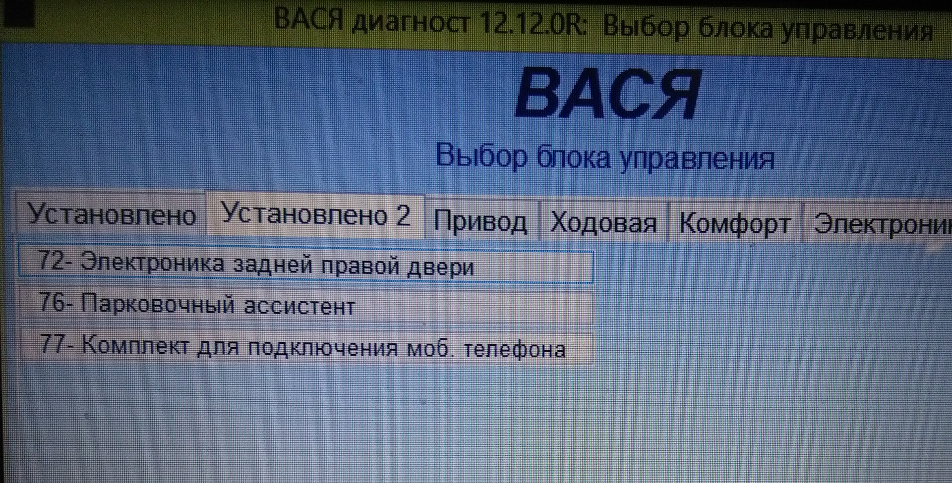

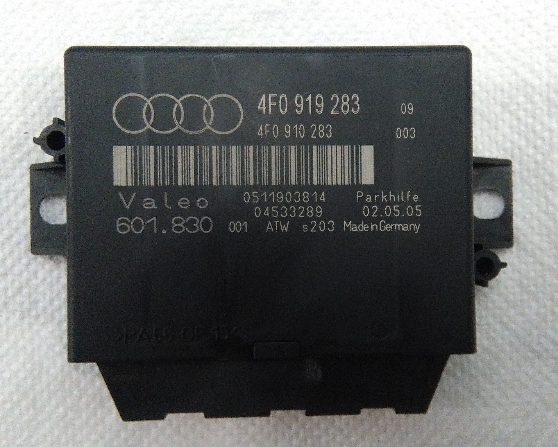

Короче, промониторил какие блоки поддерживают графическое изображение, прозвонил продавцу б/у запчастей на ауди и заказал себе блок 4F0 919 283 F(4F0 910 283 F) — 4 задних сенсора (у него такой был на тот момент в продаже), оказалось он поддерживает еще и камеру заднего вида. Стоимость блока 50 у.е. Приехал в гараж и собственно заменил его, затем соответственно перекодировал блок дядей Васей)). Замена проще простого: — отщелкнуть старый блок из креплений и отсоединить разъемы штекеров. Установка в обратном порядке.

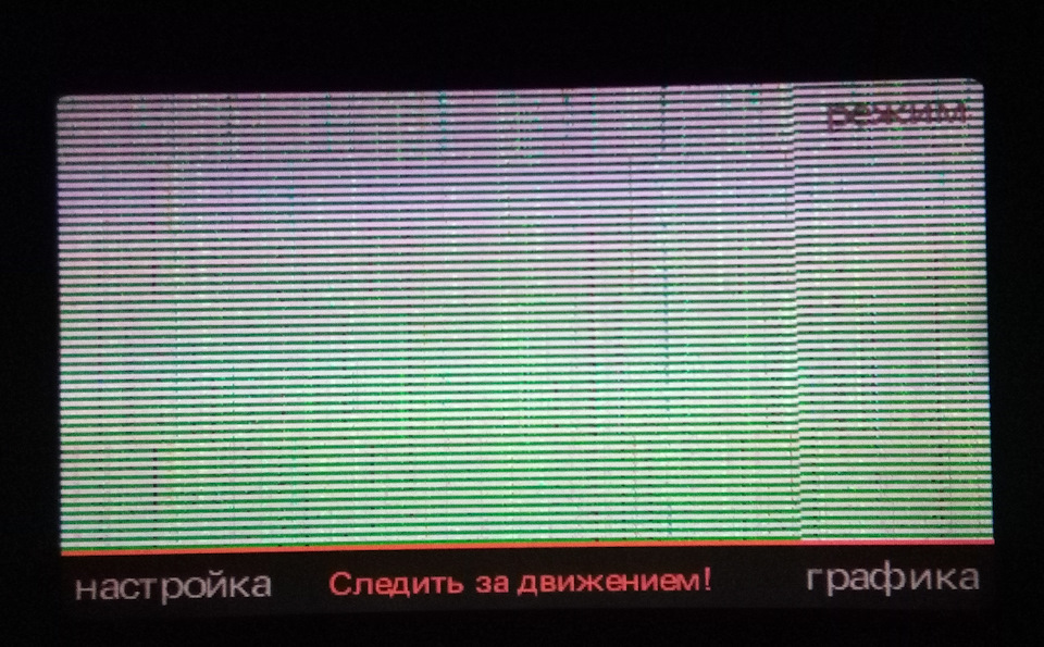

Короче все срослось, парктроник работает, графика отображается и есть режим переключения камеры. Испробовал парковаться в темноте, да и сдавать задом в тесном дворе удобно, на MMI все хорошо видно плюс звук зуммера.

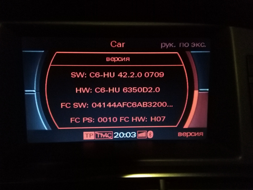

А версия MMI какая?)
Для подключения такого блока камеры в ММI должен быть видео вход F-BAS, тогда все пойдет без проблем. Лучше погугли, там инфы порядком, как подключать и из каких компонентов устанавливать.
Меня интересует какая версия у тебя mmi) Больше ничего
Блин я как то и сказать не могу, ты имеешь ввиду номер блока MMI или самой прошивки?
Прошивка) Блок не важен
Либо 4220 или 5150 сейчас точно сказать не могу, если что завтра гляну. Но точно не последняя.

Моя прошивка.
Спасибо. Тогда не понимаю почему не отображается моя графика от парктроников(( у меня 5150

извиняюсь, а что за блок задней камеры под таким номером? 4F0 910 441D
Этот блок походу от 3 G и ставиться он напрямую без парктроника.

А что на последнем фото?))
Переключено на камеру, если ее поставить будет изображение))
Аааааа) это типо "там могла бы быть ваша камера" :)))
Да, намек, стоит призадуматься, а не установить ли ее?))
Именно)))
