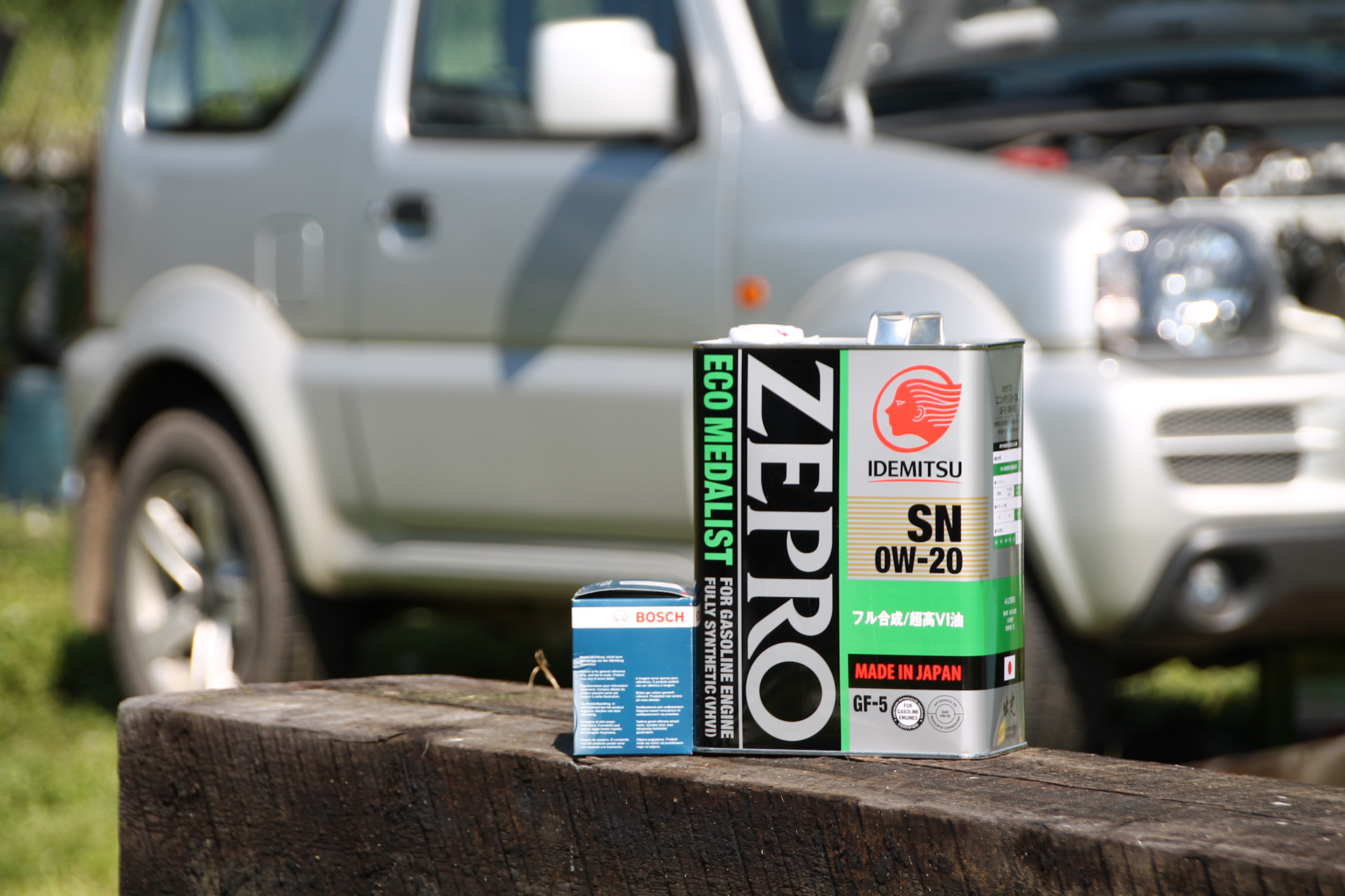

Масло: SUZUKI 5w30
99m00-21r02-001 1л
99m00-21r02-004 4л

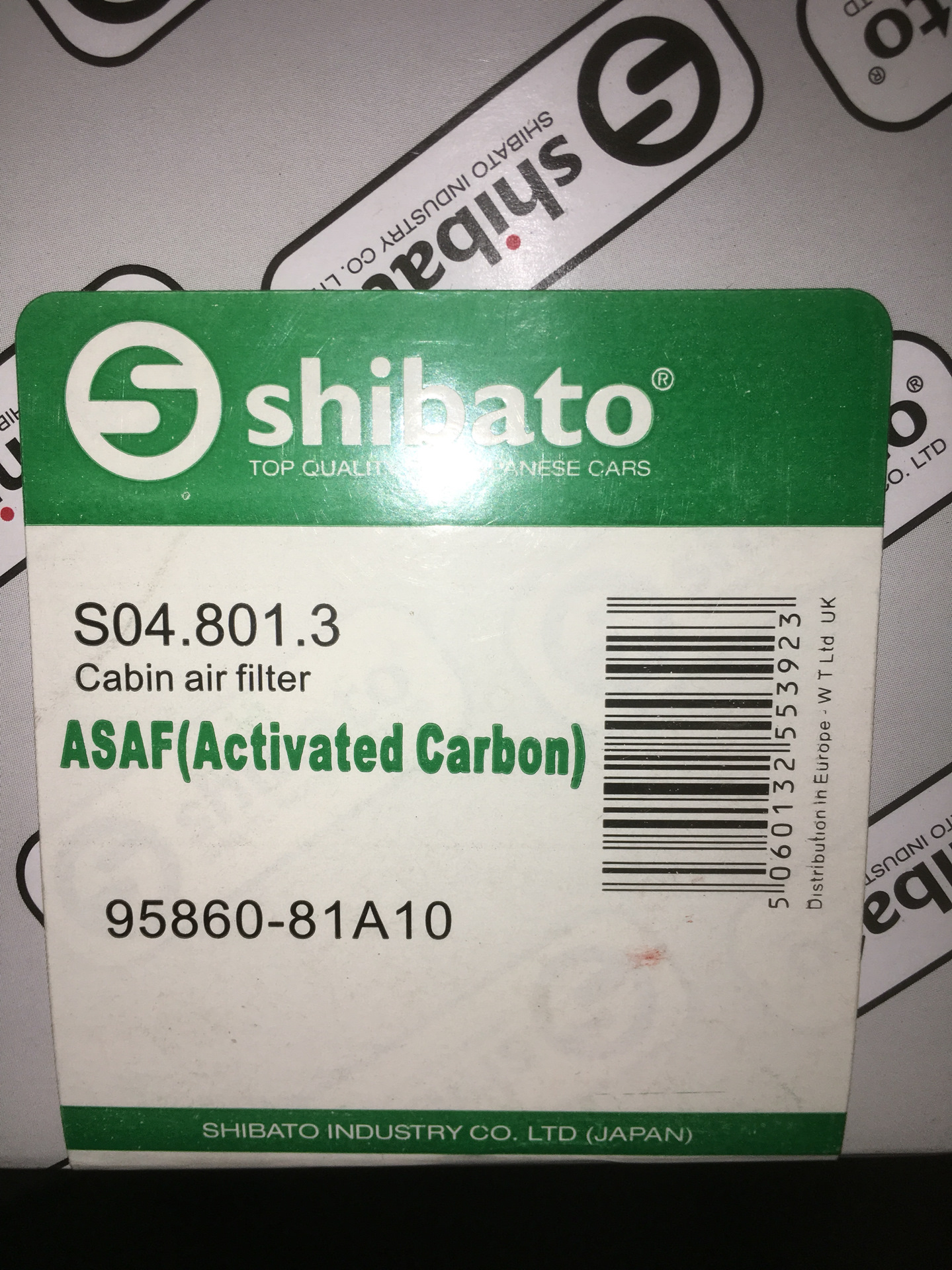

Фильтр салонный угольный:
Shibato S04.801.3

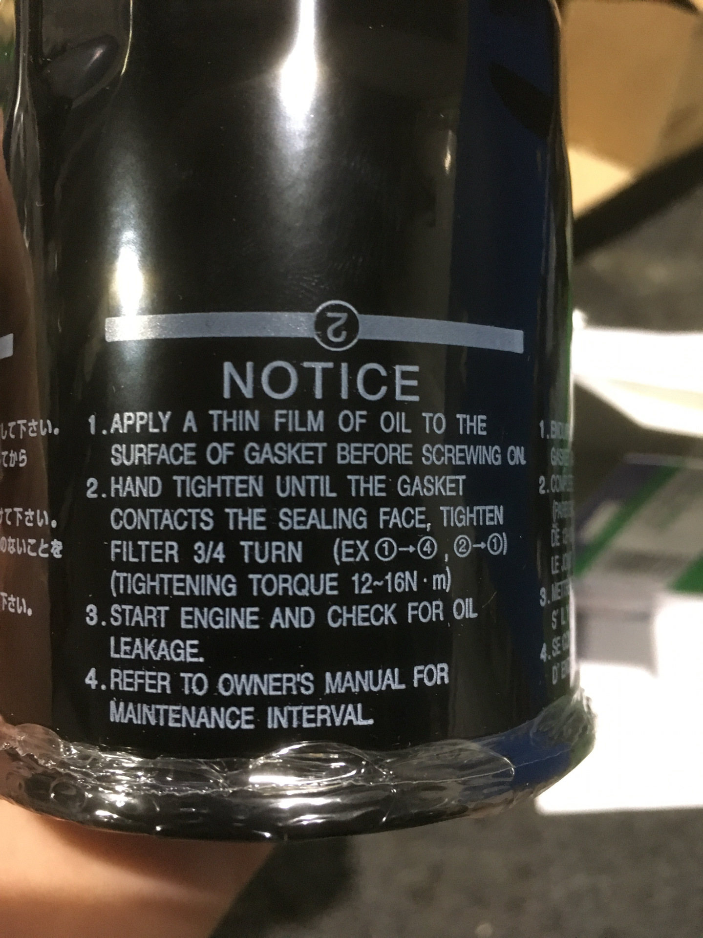

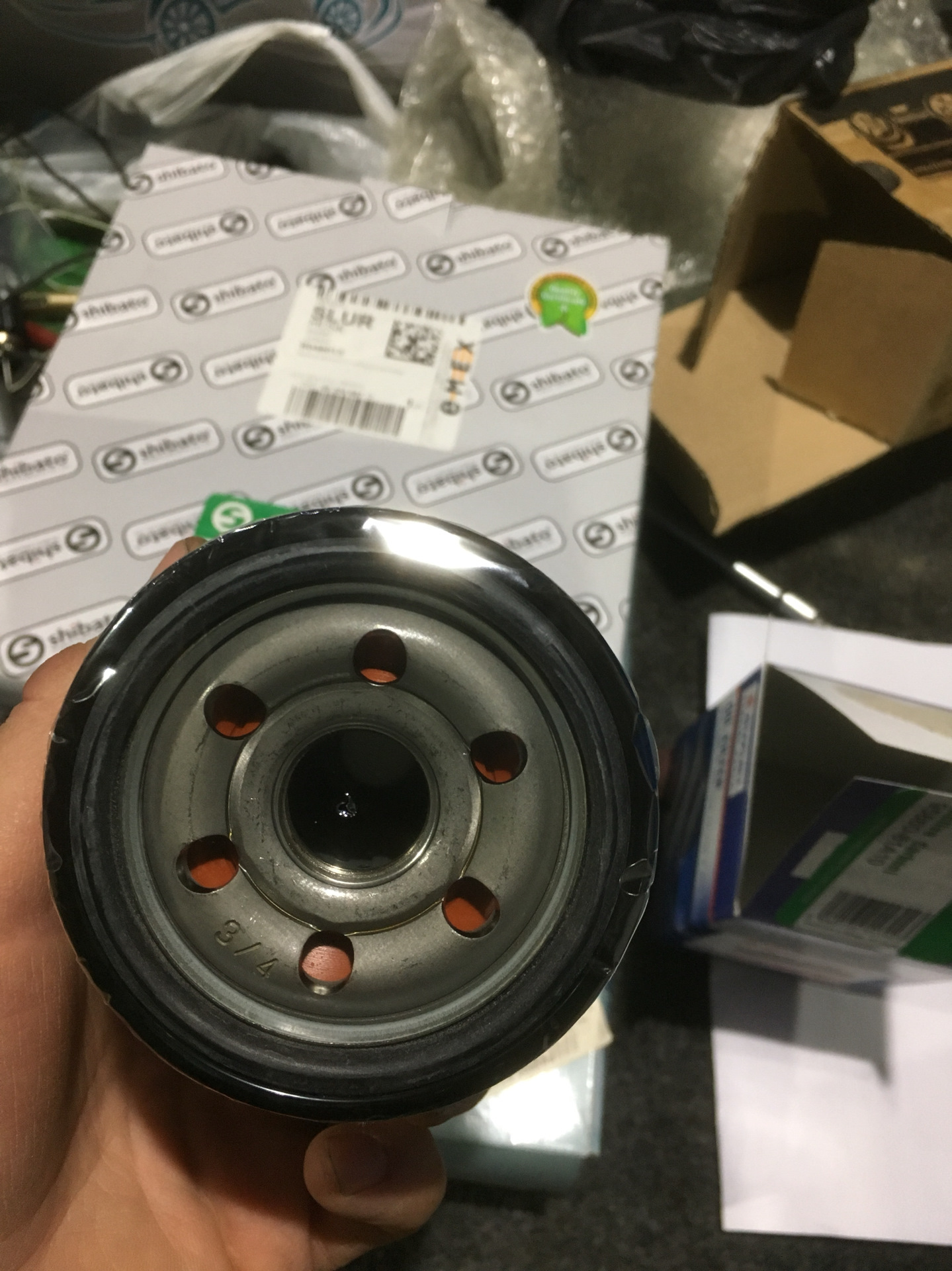

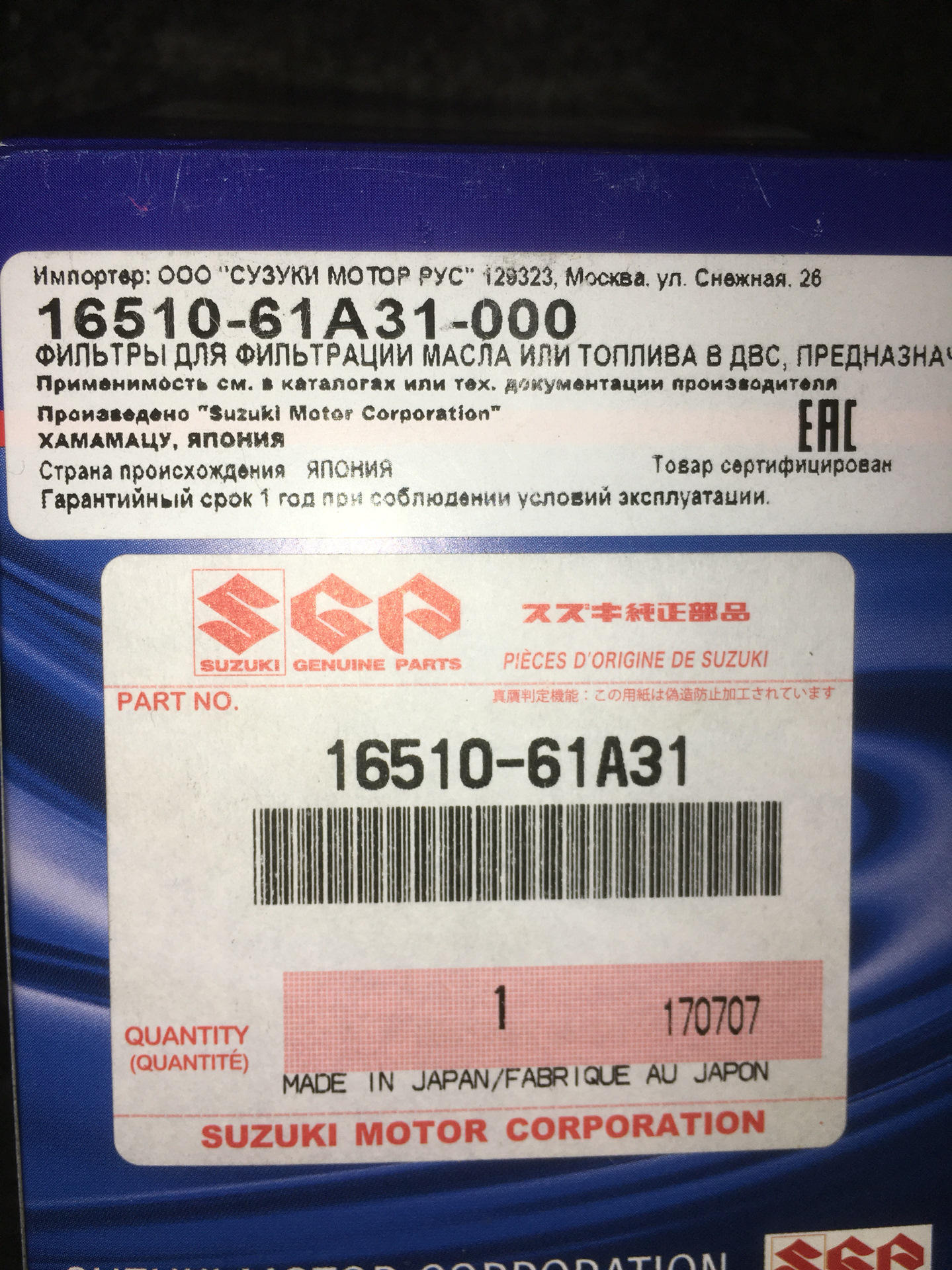

Фильтр масляный:
Suzuki 16510-16A31

Запчасти на фото: 1651061A31000, 1651061A31

Запчасти на фото: 9586081A10, ADK82223

Зачем за бренд переплачивать ?
Производитель масла всё равно Idemitsu.
Угу, а фильтр маслянный он же OC-217 ))
Производители масла кстати меняются периодически )
Может и меняются, не вникал но Сузуки точно не производят, а фильтров можно подобрать не одну дюжину. Я поставил такой:
Я говорю о том, что в сузуковским коробке лежит.
