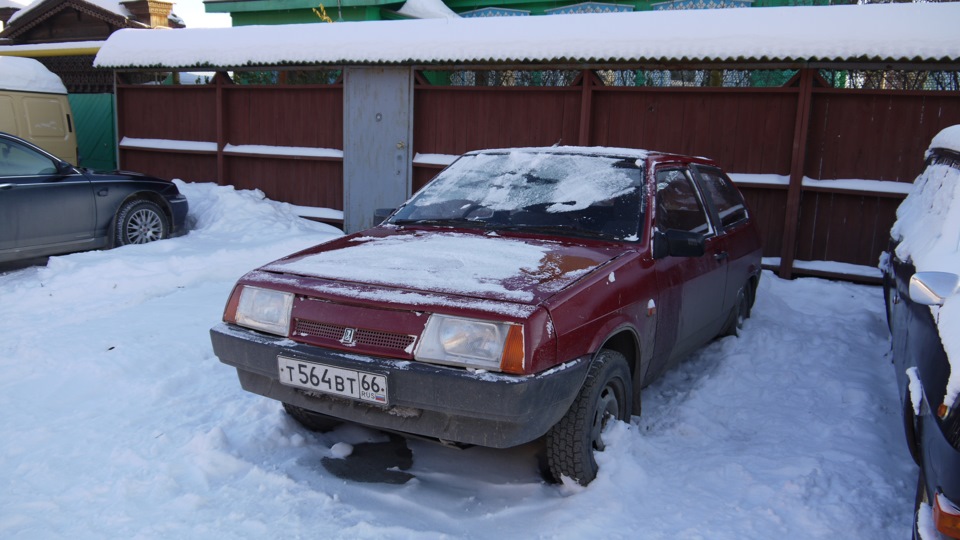

После того как была разобрана задняя часть салона и выявлены первые дефекты, на следующий день в октябре пришла настоящая зима. Из-за этого пришлось отложить ремонт Разведчицы 086. Поэтому пока начал подбирать информацию. Было скачено много различных книжных изданий, в том числе каталог запчастей 1992г. Его и начал изучать. А как я уже писал, что в зеркала заднего вида было ничего не видно, предположил, что они стоят уже новые, а как известно для правого расположения руля должны быть свои зеркала. Это и увидел в каталоге. Из обозначения можно уверенно сказать должны быть: Смотрю сзади, Правое (водительское) 21086-8201050, Левое (пассажирское) 21086-8201051. Вот наглядно видно

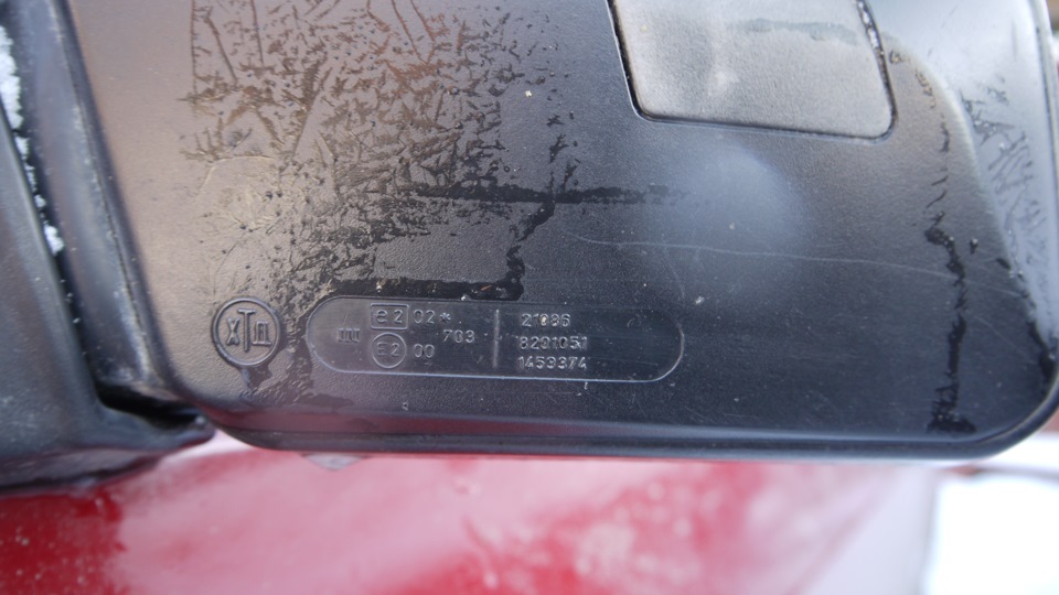

Рассказав это брату "4erepaLLIka", он сказал "У тебя скорее всего они и есть" так как углы поворота как то по другому. Приехав в выходной день, пошел смотреть на зеркала. Как был удивлен и в тоже время счастлив, что зеркала заднего вида стоят родные и на них красуются как раз то обозначение, что надо. Давай те рассмотрим более подробно. Правое (водительское) 21086-8201050. Корпус зеркало, более прямое, имею виду угол от окна.
Левое (пассажирское) 21086-8201051 имеет меньший угол, повернуто к стеклу.
Еще заметил, что на правом зеркале стоит штамп в виде буквы А с чем то внутри, а на левом штамп ХТД и обозначение написано по другому. Грязные зеркала это очень не красиво, но так как был холод, то фотографии получились бы хуже, к тому же обледенели бы. После все же не удержался и помыл зеркала
Так же очистил снег с Разведчицы 086
