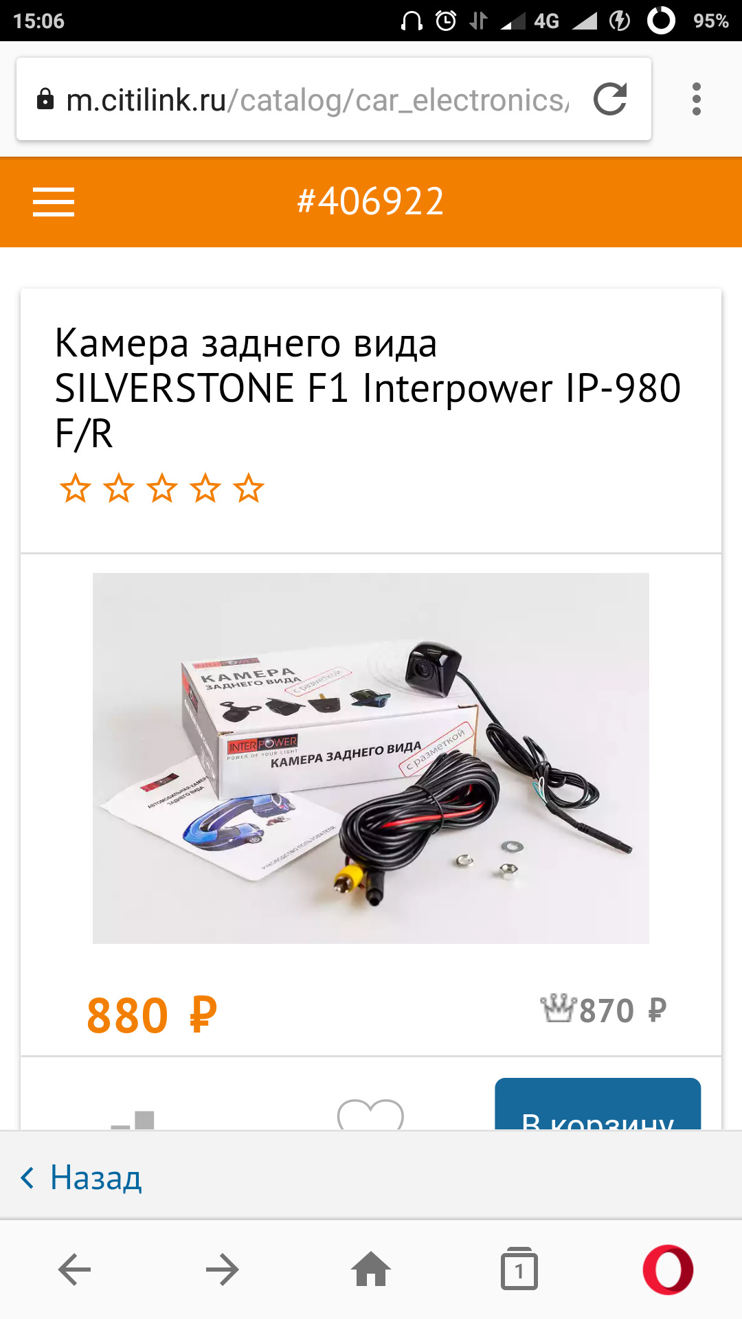

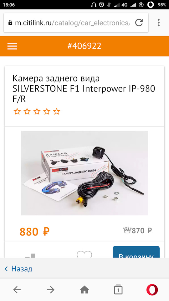

А камеру где брали и могли бы сказать ее номер. Спасибо.
Зашел в Ситилинк и купил)
Спасибо, я думал камера родная уазовская. А динамические линии рисуются?
Линии рисует магнитола, динамические еще не включал.
Смысла платить за такую же китаюскую камеру, но в упаковке с надписью "уаз" не вижу)))
