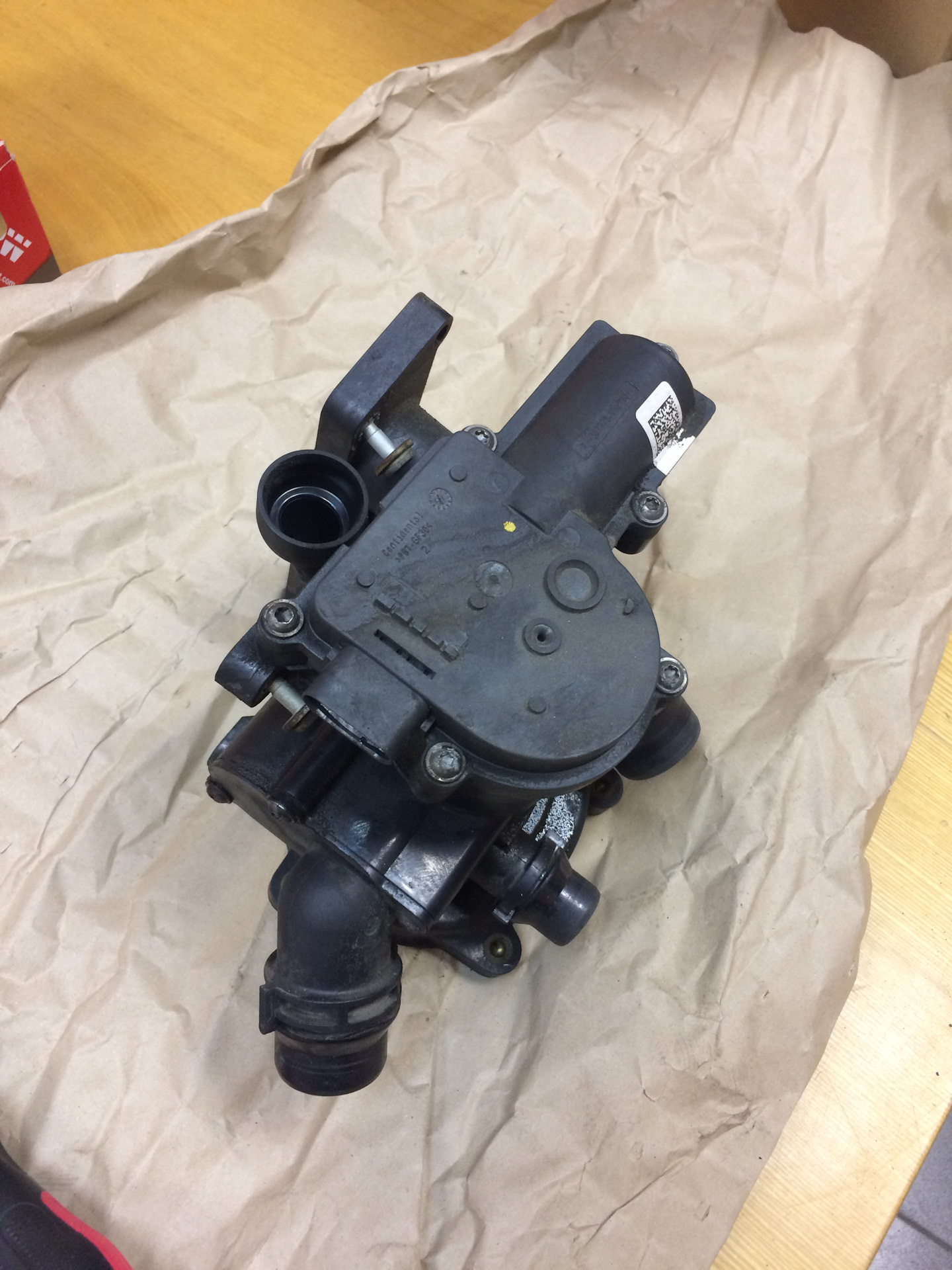

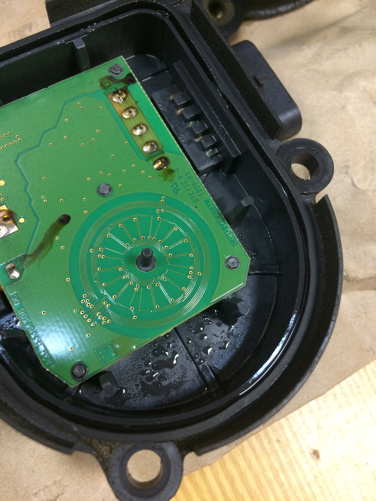

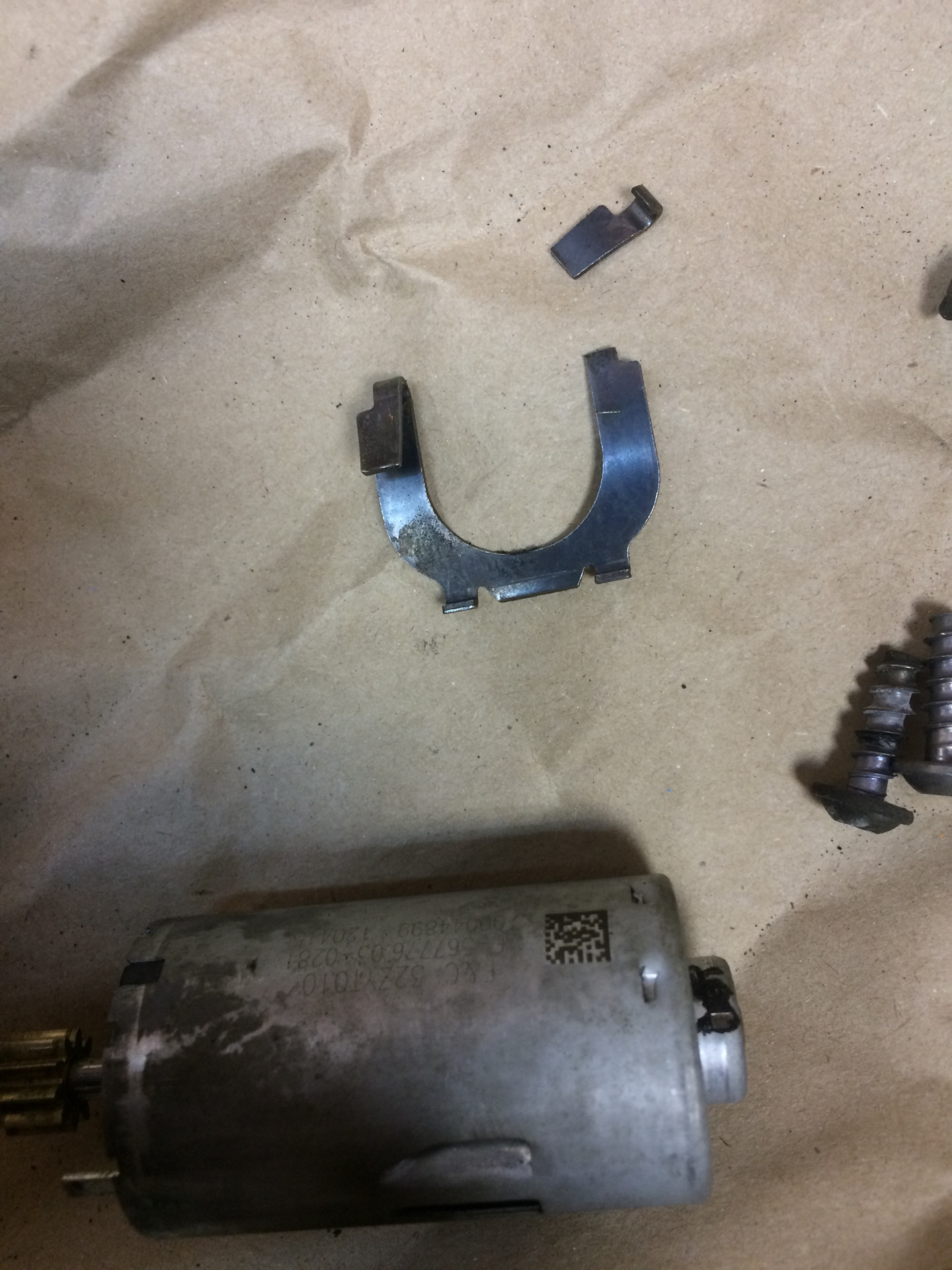

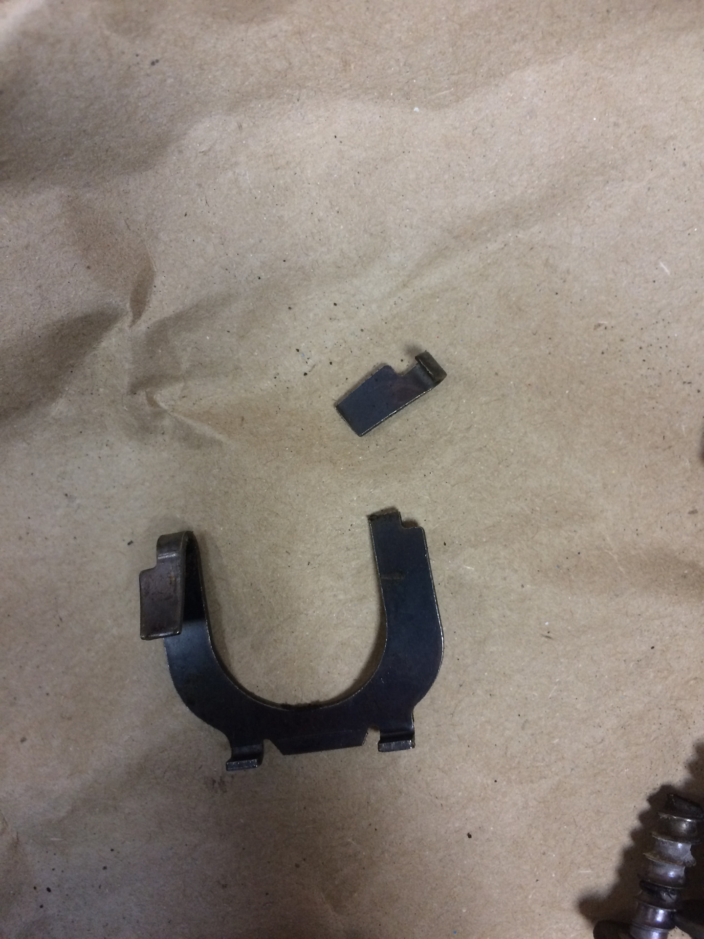

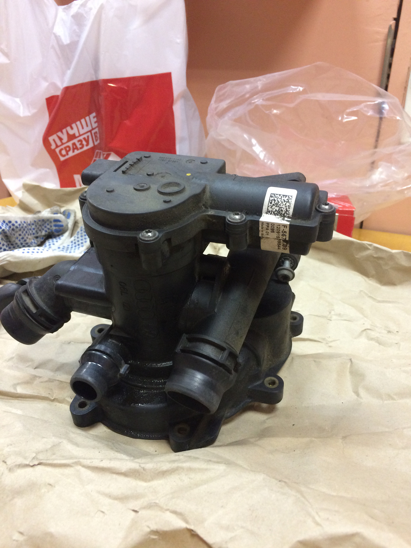

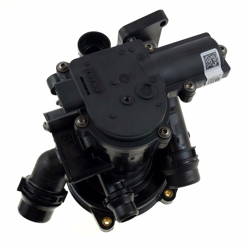

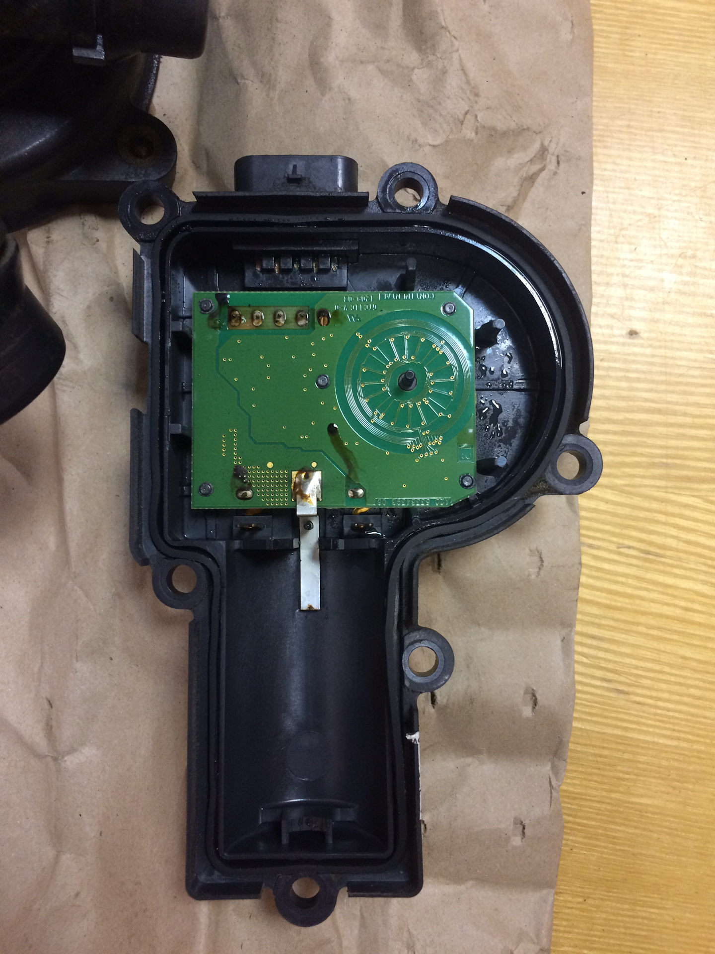

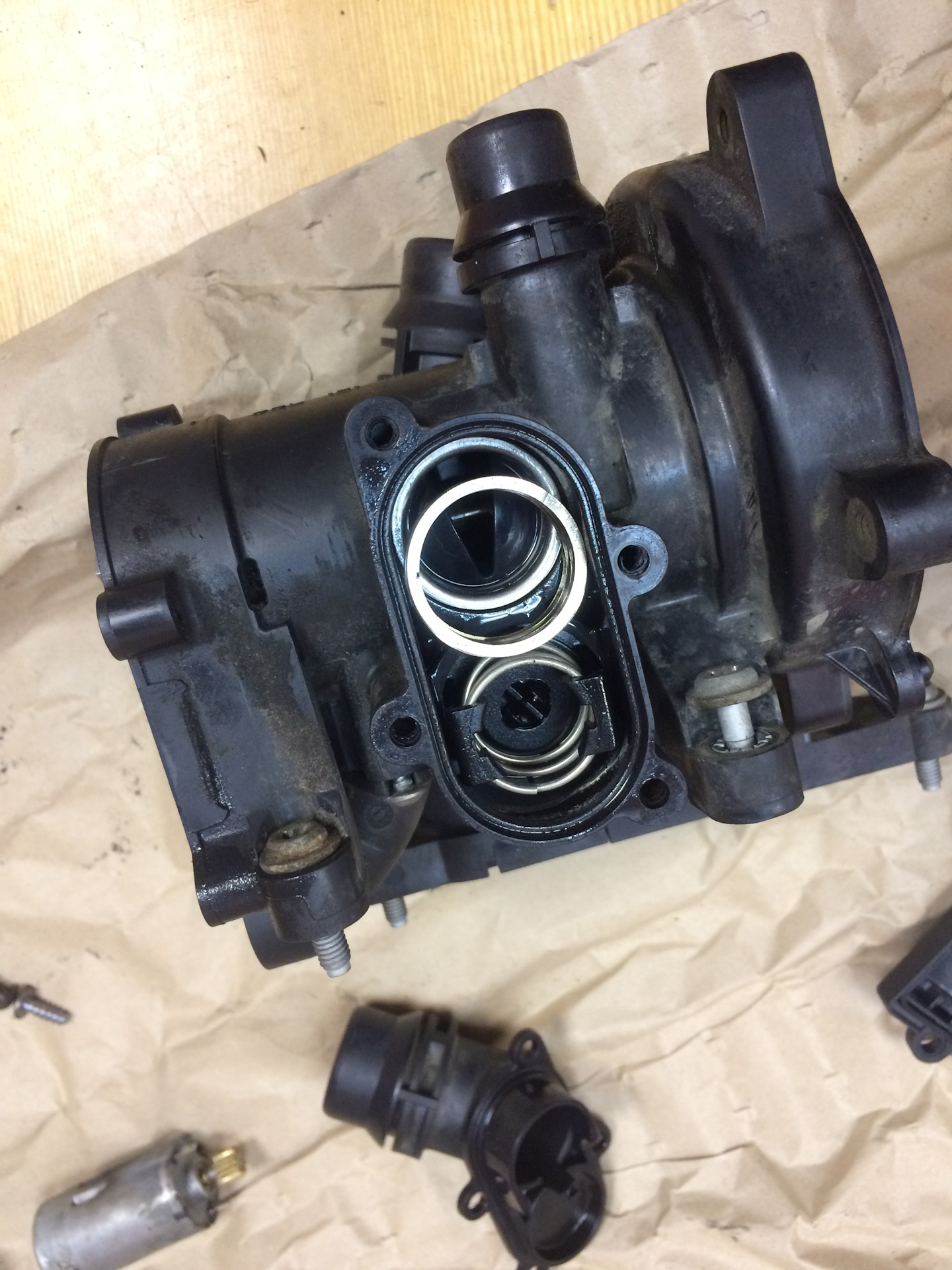

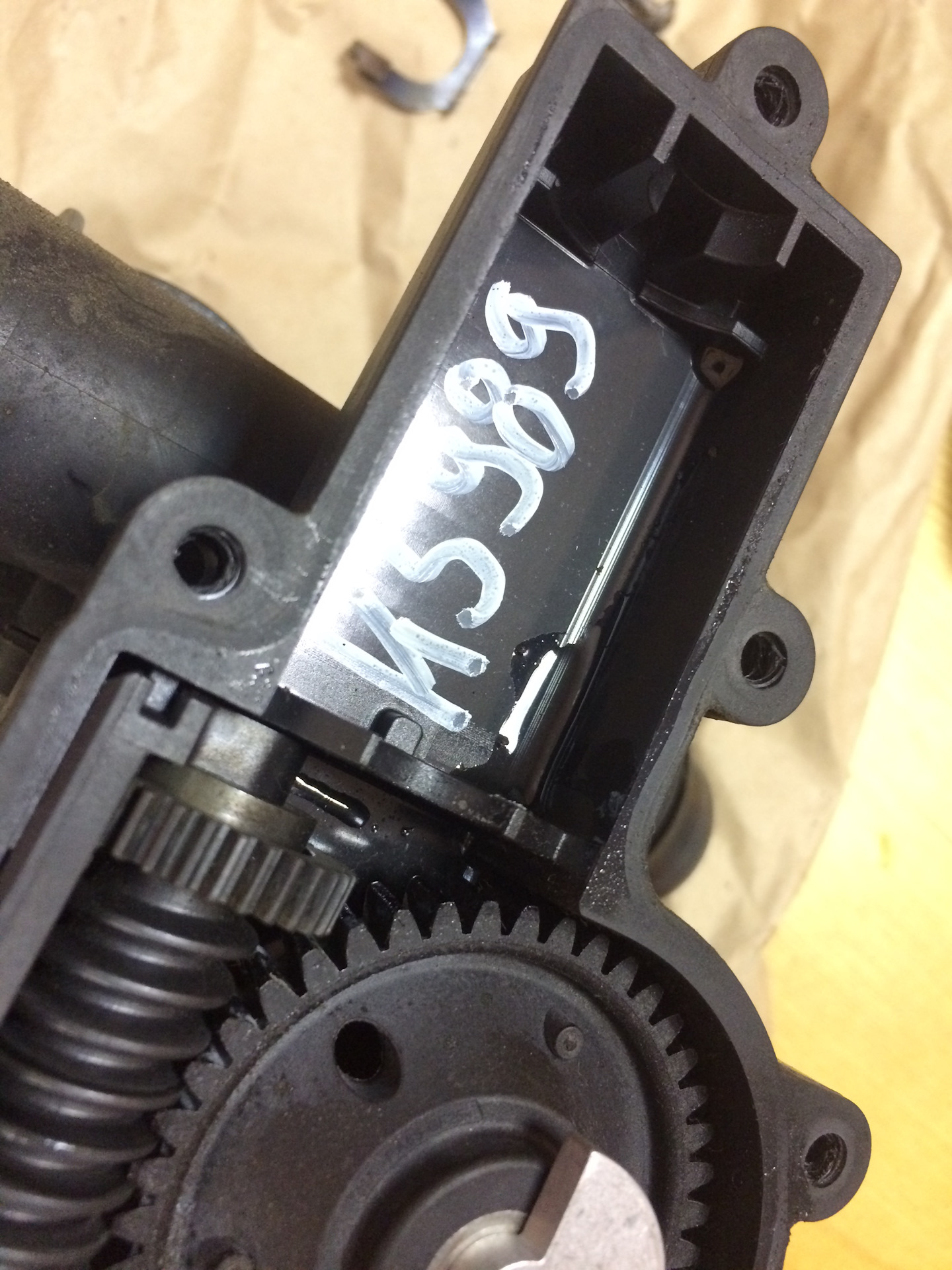

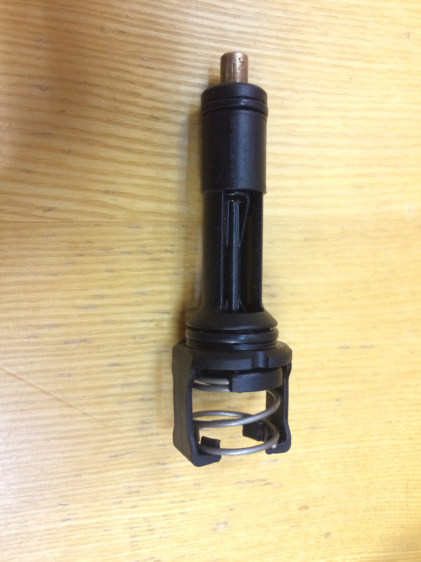

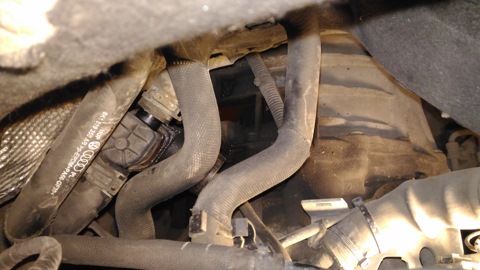

"Вот, наконец, настал тот час, когда"… потёк термостат. Пришлось менять ревизию 06L 121 111 E на 06L 121 111 H. Впрочем, всё как у всех.
И вся эпопея из-за копеечного текущего сальника!
Комментарии 7
К сожалению течёт и H тоже…
Скажи пожалуйста, а антифриз менял когда-нибудь?
Менял, вместе с радиаторами)
Понял) Что тут скажешь, надеюсь, у меня эксплуатация пройдет удачнее)

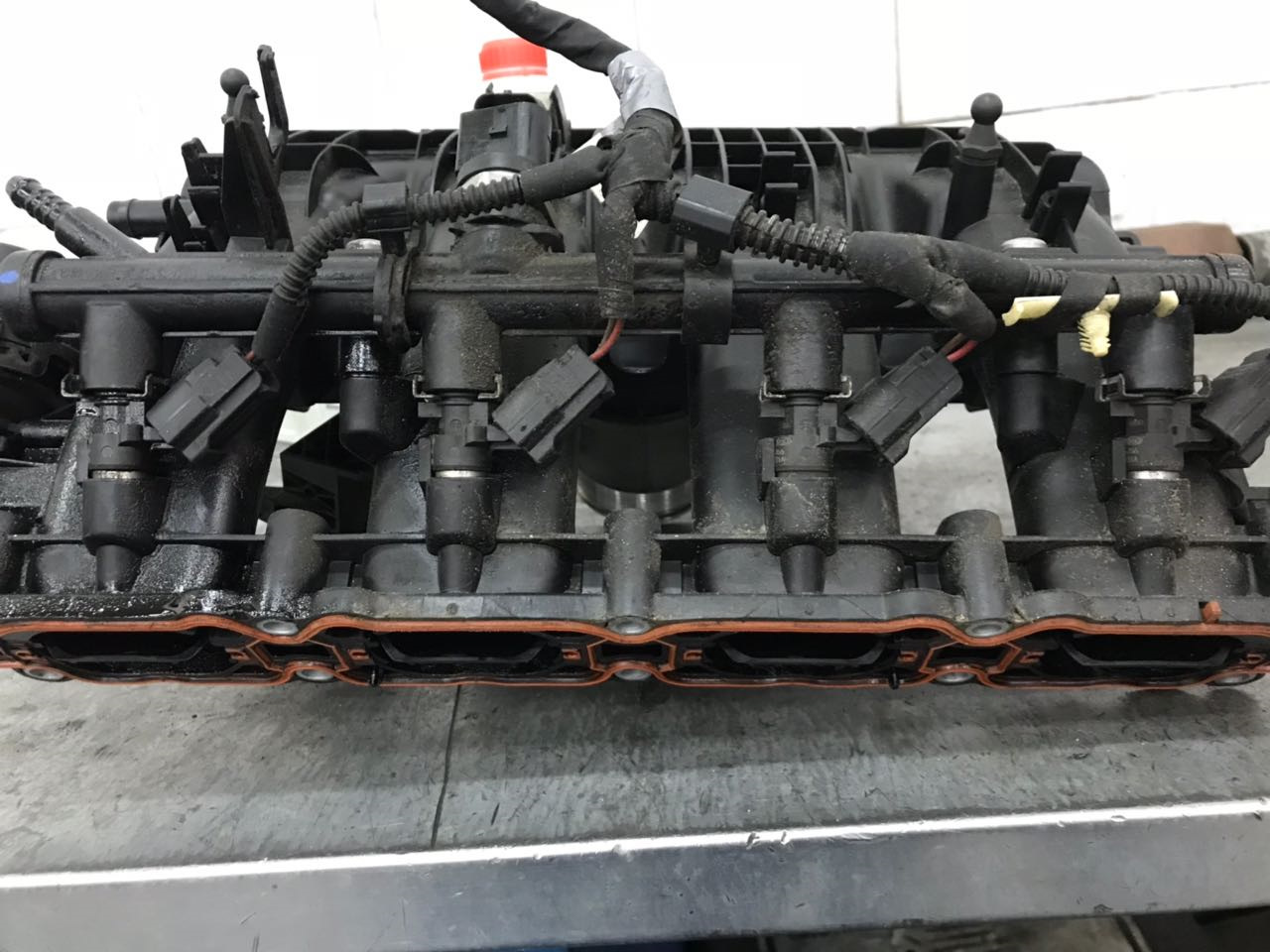

А зачем снимали коллектор? Мне без его снятия успешно поменяли
Дилер меняет без снятия коллектора, но я делал в мультибренде, а там идут по упрощённому пути.
