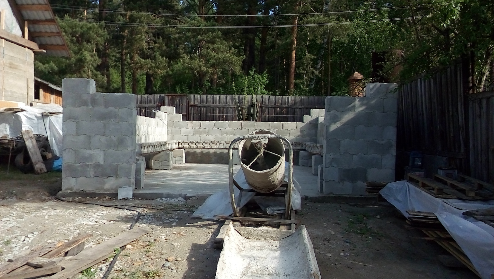

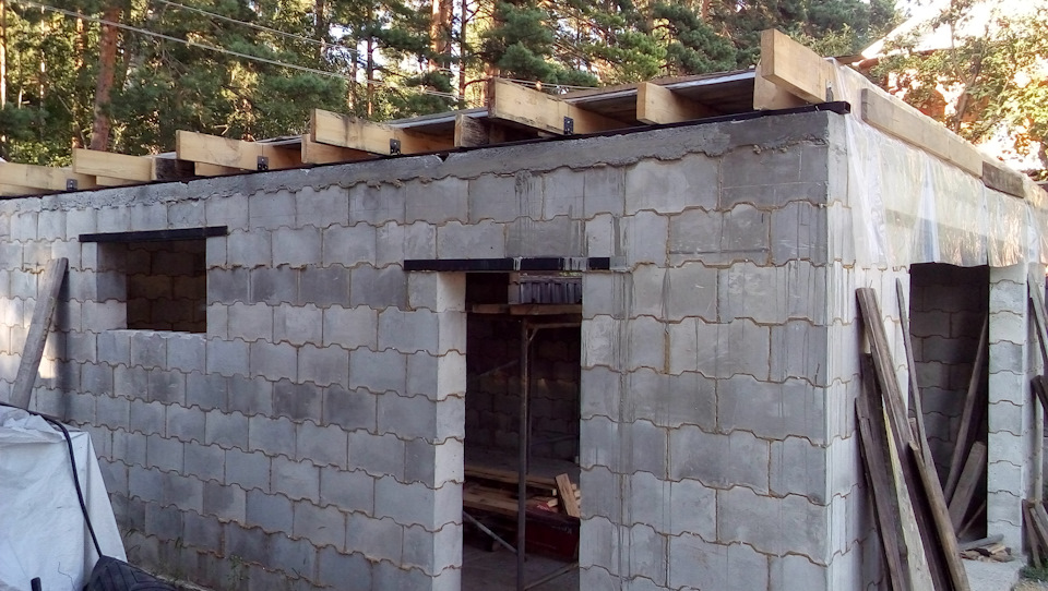

Хоть и живу я на "Юге" Сибири, морозы зимой бывает ох как "закручивают", а заниматься ГАЗиком НАДО. Можно сказать, что из-за ГАЗика я решил строить гараж. Принято решение построить капитальный гараж на два автомобиля размером 6х8м(внутри 5,5х7,5м, высота-2,9м), ворота 2,5х3,5м, три окна 0,75х1,5м, входной дверью, с крышей (мансардой) — где будет место для хранения з/ч и инструмента. Так, как грунт у меня на участке песчаный, то пришлось отказаться от смотровой ямы. Во-первых установка ее существенно увеличит финансовые затраты и время на строительство, во вторых в ней нет острой необходимости -ГАЗик высокий, а легковую, если что, на СТО можно загнать. Фундамент решил выполнить в виде монолитной армированной плиты, которая выполняет роль фундамента и пола гаража. Стены с начало решил выложить из пеноблоков 20х30х60см, но мне вовремя подсказали, что есть такие ЛЕГО-пеноблоки (фигурный блок с наполнителем в виде синтетических волокон). Порывшись в интернете я нашел всю необходимую информацию. В какой-то степени мне повезло, такие блоки изготавливают в г.Белокурихе, у нас в городе такие пока не делают, после нее самый ближайший изготовитель только в Новосибе, а до него около 300 верст. Сейчас знакомый готовит производство таких блоков в г.Бийске, планирует запустить производство в апреле этого года. Изучил технологию, все очень просто, как в детстве играли в конструктор, так и здесь. Блоки 25х25х50см, укладываются на пено-цемент, одного баллона хватает(если хорошая геометрия) на 2куб.м блоков, самое основное-это выложить ровно углы, для корректировки укладки использовал строительные крестики, которые используют для кладки плитки. Выложив стены, совпадающие отверстия диаметром 110мм за армировал, а где-то их использовал для прокладки кабеля. Армирование каналов соединил с сейсмопоясом, после чего все это дело залил бетоном и получилась настоящая "крепость". Плюсы таких блоков: 1 — это простота укладки, выкладывал сам не прибегая к помощи специалиста, чем с экономил около 20целковых, 2 — нет потребности в кладочной сетке, а так же готовить раствор, 3 — отверстия в блоках можно использовать для прокладки проводки, 4 — отверстия армируются и заливаются бетоном образуя с сейсмопоясом монолит. При заливки бетоном желательно использовать так называемую "булаву". Получается, что блоки связаны между собой и конструкция как-бы находится на бетонных столбах. Проливал до пола не все отверстия. В основном проливал это углы, около ворот и окон, стены с пропуском (50%до пола и 50% половина высоты стены). Таким способом можно и дом построить. На все ушло бетона: фундаментная плита около 6куб.м., стены с сейсмопоясом около 3куб.м. А дальнейшее в изготовлении потолка и крыши ничего особенного нет. Строил один, нанимал людей только на заливку бетона, постройку крыши (стропила, кровля) и монтаж ворот производили специалисты. Утеплил, пока частично, потолок. В прошедшие у нас морозы, которые доходили до -47С, в гараже ниже -19С температура не опускалась, гараж ничем не обогревался. К следующей зиме планирую закончить утепление потолка, установить в гараж печь на "отработке", снаружи утеплить пеноплексом и вставить стеклопакеты.

Спасибо за пост. Увидел в статье выше на фото "странные" стены у гаража, но постеснялся спросить. А тут целая статья. Очень интересно. У нас таких не встречал. По идее очень удобно (если геометрия хорошая).
Да, очень удобно. Главное углы вывести, стены без напряжения один за месяц выложил. Повезло, относительно не далеко их делают в Белокурихе, после нее ближайшее место где их изготавливают это в Новосибирске. Знал бы раньше я бы и дом из них построил.

Оплачивал в марте по 3000 за 1куб т.к. брал 15кубов (16поддонов). Гидроизоляцию стен делал наплавляемой кровлей (лучше без посыпки) с помощью газовой горелки, предварительно нанеся на поверхность праймер. Блок весит примерно около 20 кг.

Это верно, 2 лета ушло на стройку. В первое лето был изготовлен фундамент, а следующим все остальное.
