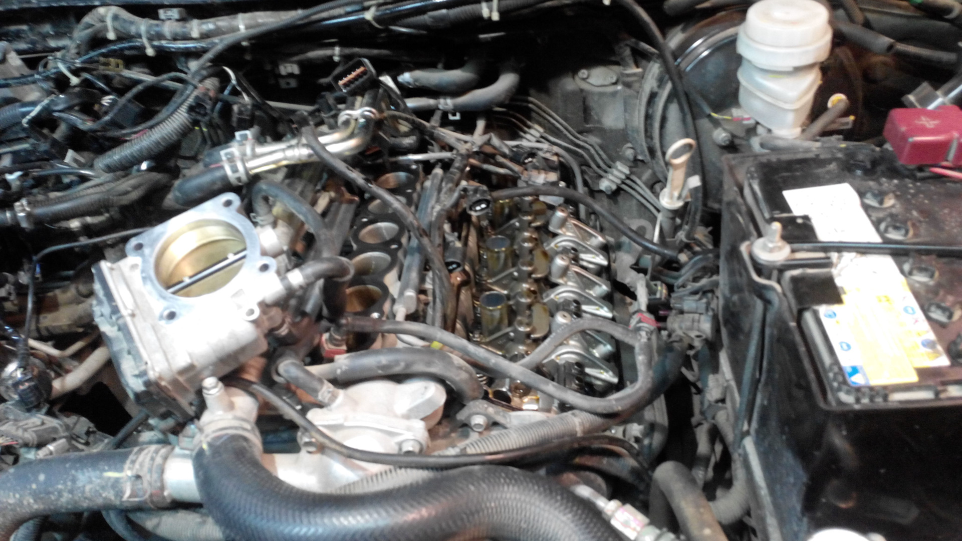

В выходной день попросился в тёплый бокс на работе.Сначала было как то страшновато начинать разбирать движок, но потом пошло-поехало.Расписывать особо подробно не буду. Смотрим фото.
Отсоединил все разъёмы и убрал косу в сторону. Отсоединяем смело, перепутать фишки местами не возможно.
Трещоткой и головкой на 22, со стороны воздухана, прокручиваем коленвал до совмещения меток. Как написано в книге, если поршень 1 цилиндра в ВМТ, то регулируем 1-5-6 цилиндры. Потом делаем оборот на 360 градусов и регулируем зазоры во 2-4-3 горшках. У меня на всех цилиндрах, кроме пятого, клапана были поджаты.Зазор установил 0,1 мм. Всё собираем в обратном порядке. Заводим, машина работает ровно, чека нет. Ставлю рычаг в положение D, вибрации нет. Ура! ошибку устранили.На всю работу ушло 5 часов без перекуров, без чаепития.

P.S. 2 часа мучился с дальней гайкой на 12. Нужен небольшой качественный карданчик.
Да, пожалуйста, очень рад что моя запись пригодилась. Карданчик для откручивания дальней гайки просто необходим.
