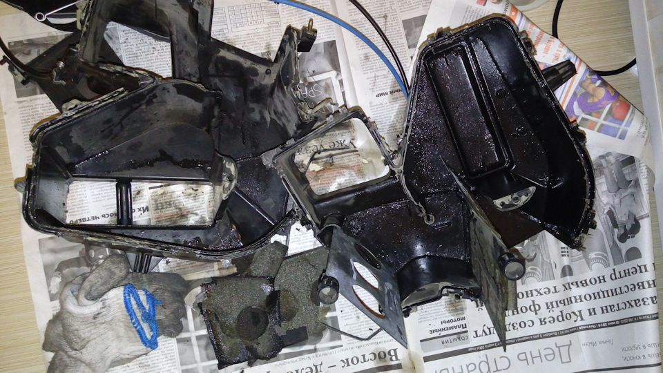

Снял блок отопителя и занес домой. Старый радиатор разъело антифризом также была непонятная каша соли
Все было в антифризе поролон рассыпался.
Чтобы все это дело исправить купил подложку под ламинат и клей момент
Заодно отрегулировал тросики.Все собрал и поставил на место
