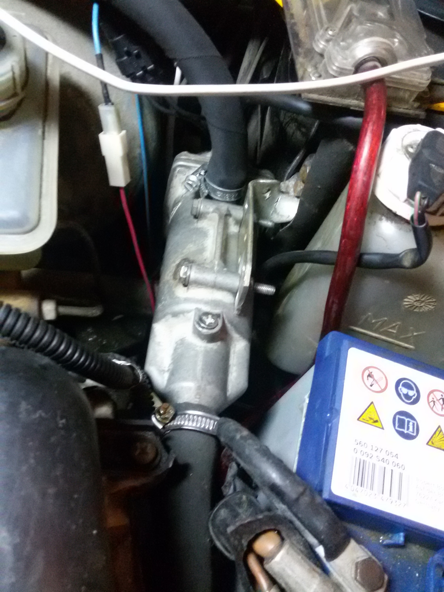

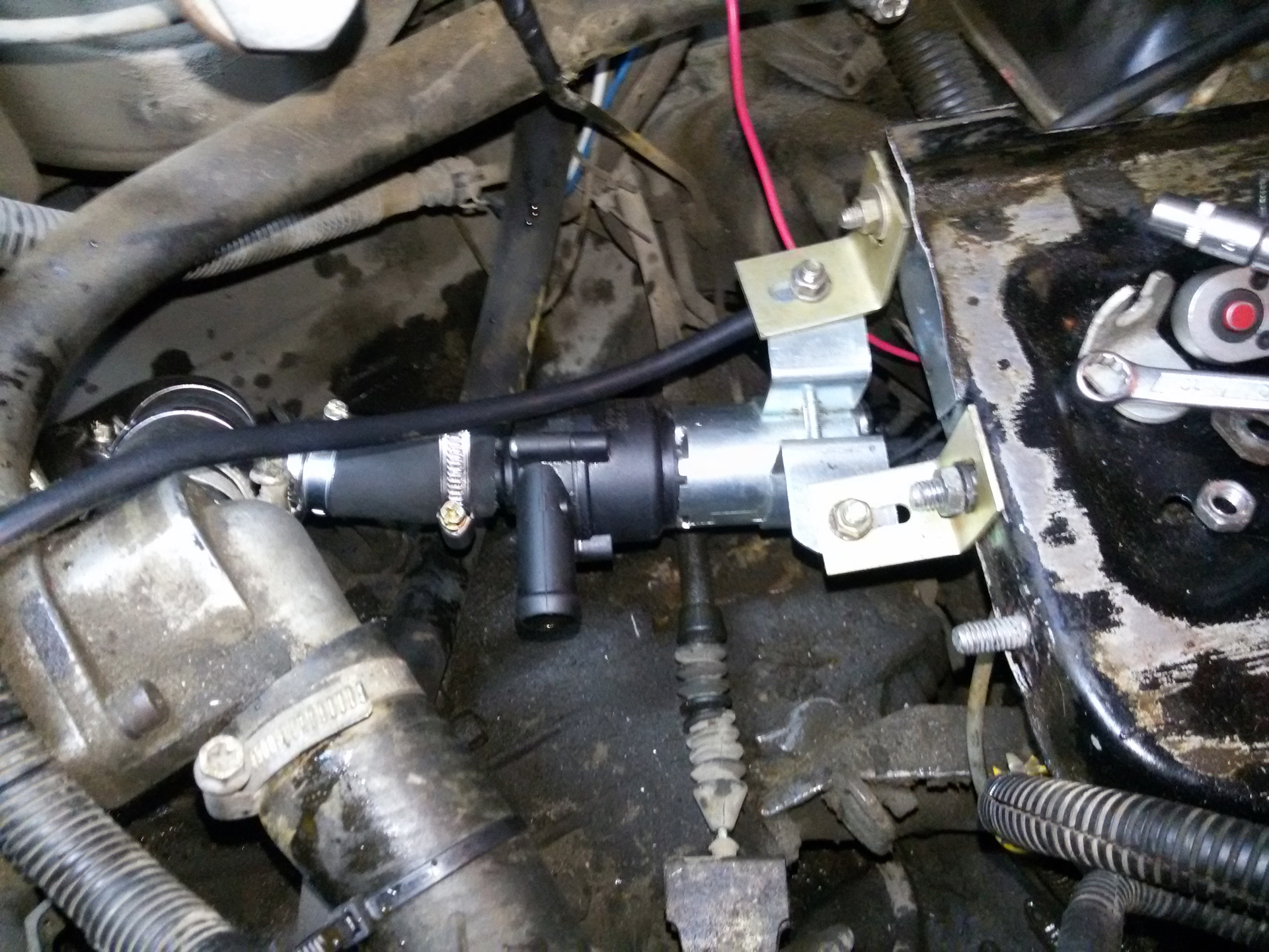

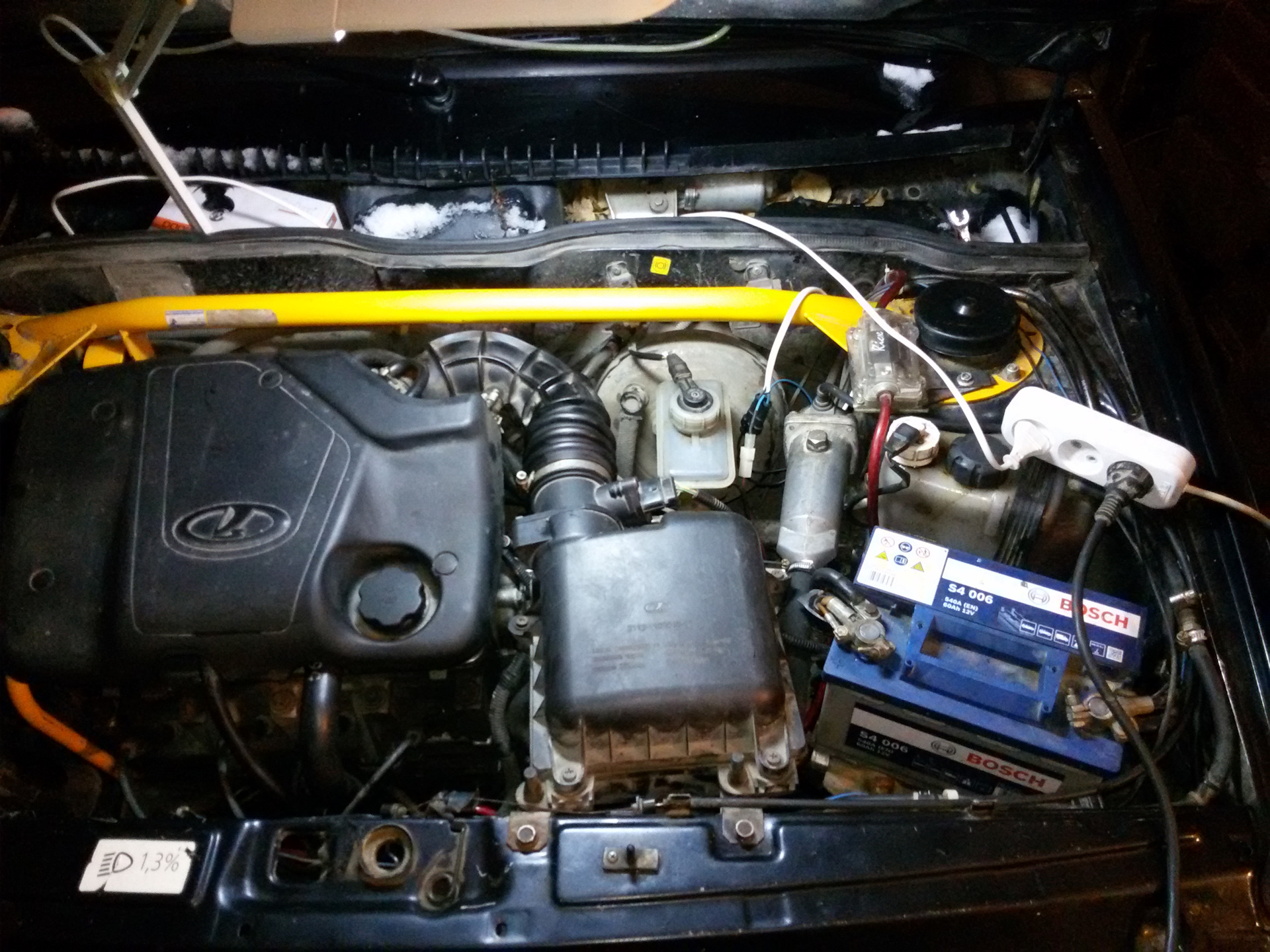

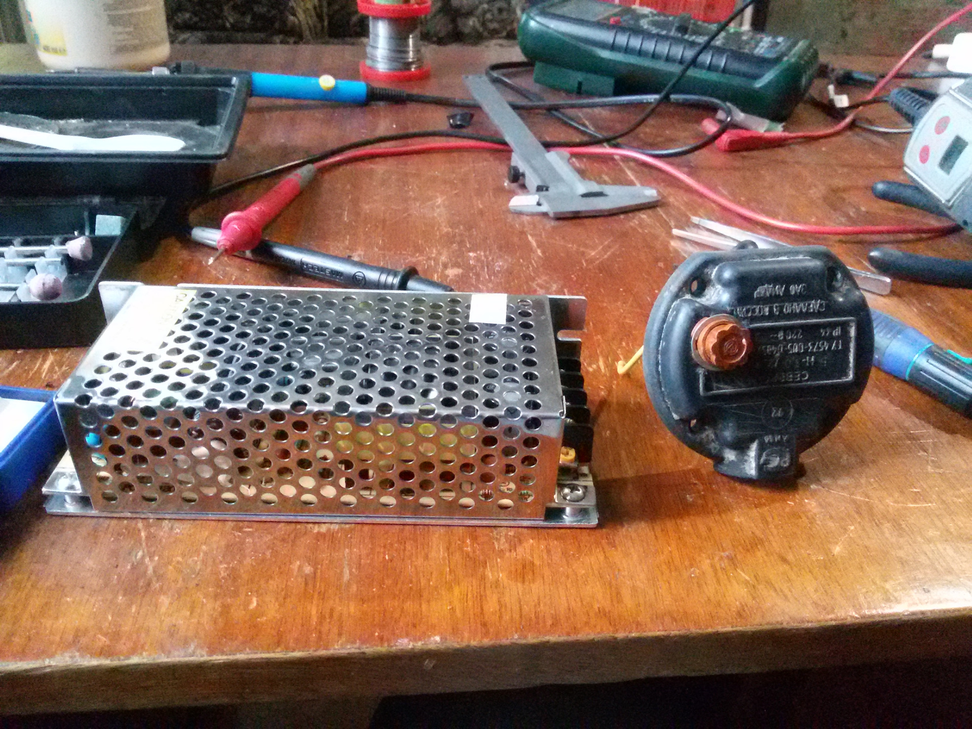

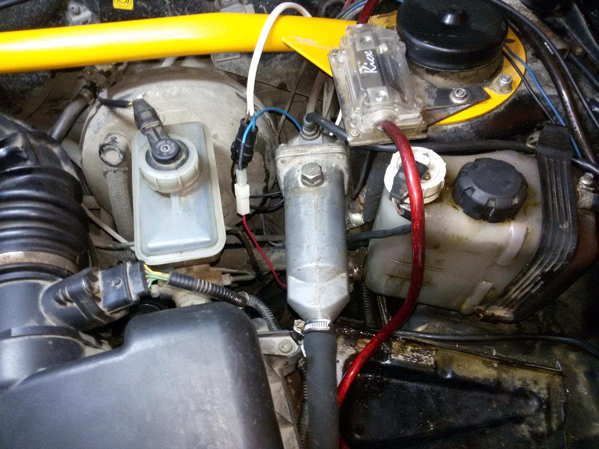

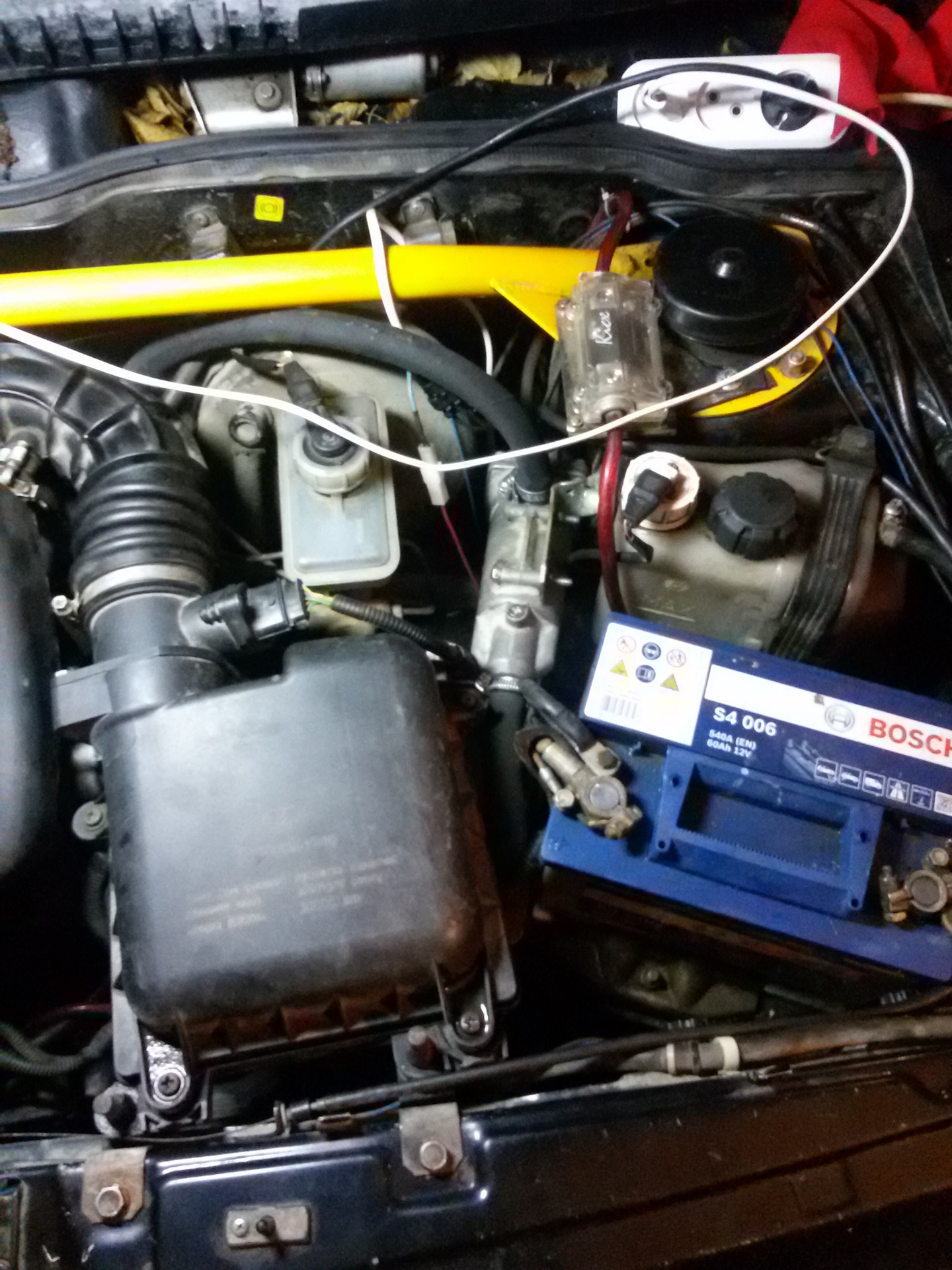

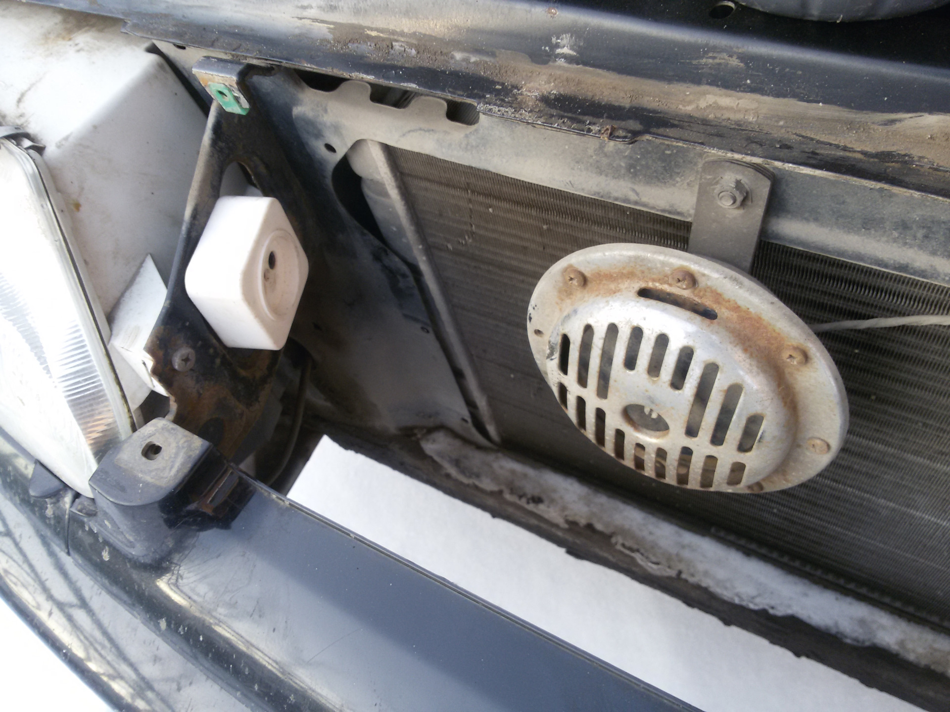

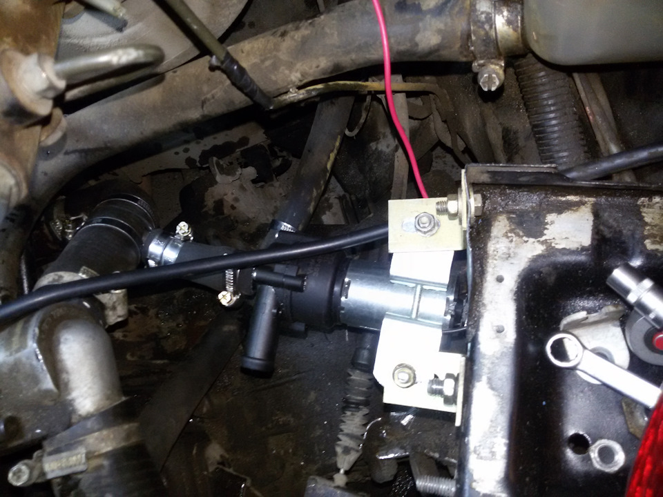

Всем привет ! Мой вариант электро подогревателя двигателя. Начну с того, что у меня было, это сам подогреватель на 3 киловатта, снятый когда то с Камаза. Я его уже давно хочу прифигачить на авто, но он слишком большой для того, что бы его ставить в ваз туда где он должен быть… Да если даже его туда впихать то 3-х киловатники очень быстро горят, это из практики… Устанавливая любой подогреватель я бы его ставил совместно с помпой. В идеале с бес сальниковой помпой с магнитной муфтой BOSCH 0 392 020 034, но она зараза очень дорогая. И тут недавно я натыкаюсь на эту статью www.drive2.ru/b/2784074/, собственно из неё узнаю, что есть китайская копия этой помпы. Долго не думаю решаю взять её на пробу ! И заказываю в экзисте за 2000 руб. Далее у меня без дела валяется блок питания на 12 вольт 10 Ампер. И я решаю замутить это дело так, помпа качает тосол в нагреватель, а из нагревателя ОЖ идёт в блок через штуцер. В салон выведен блок питания который питает помпу отдельно от аккума и подзаряжает сам аккум током в 2-3 ампера. Ну это и было сделано. В заднюю крышку был вставлен предохранитель, и припаяны доп провода к 220, далее я их увёл в салон и подключил там БП на 12 вольт.

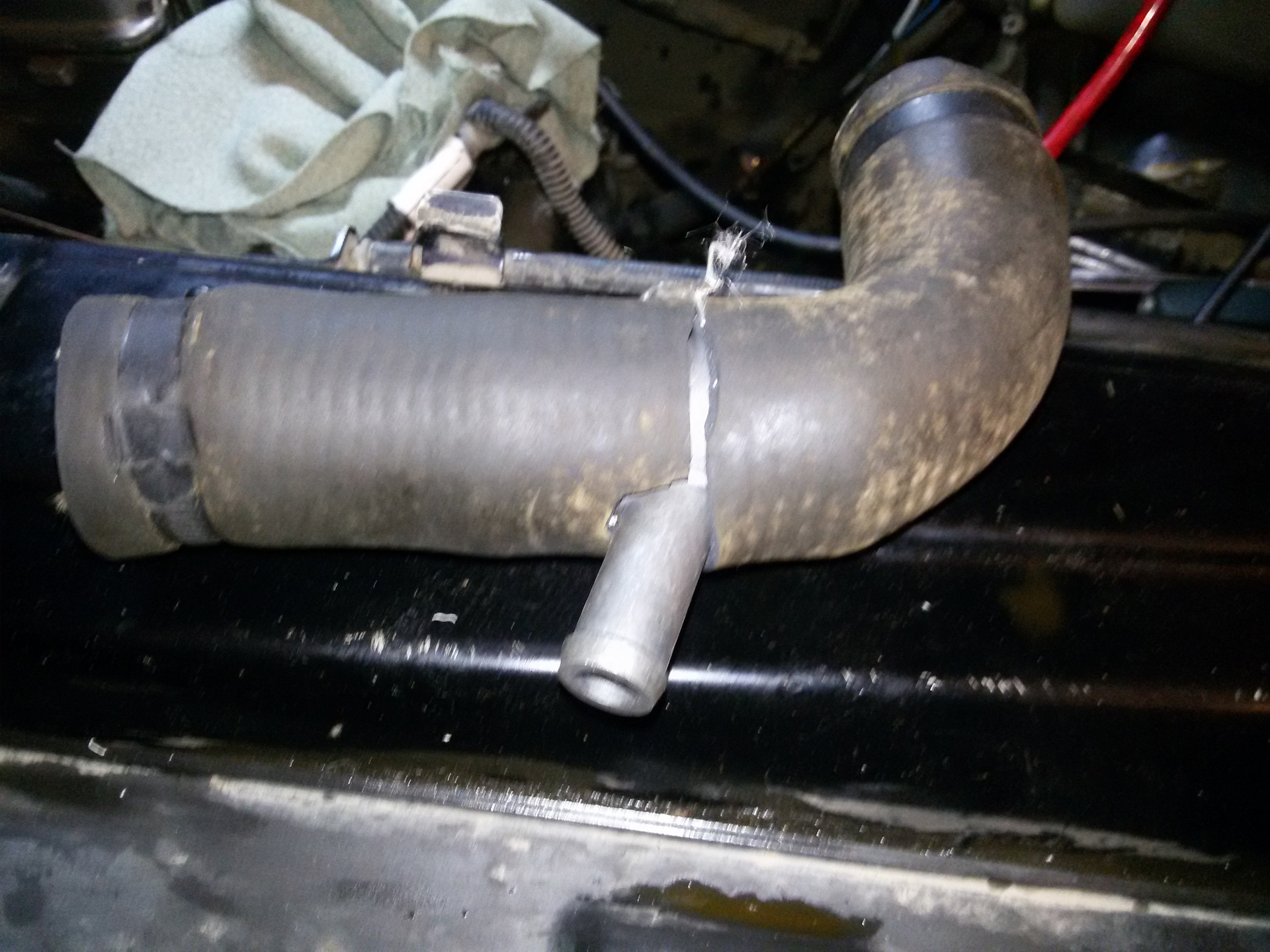

Подводные камни: Первое, в чём я накосячил это место врезки, я хотел поставить тройник в шланг печки идущий от металлической трубы родной помпы двигателя, но он падла был слишком далеко, поэтому я врезался в другой патрубок, который почти к термостату подходит, подумав что и так всё прокачает. Но не тут то было, насос постоянно хватал воздух, а подогреватель перегревался и срабатывал аварийный термо-предохранитель. Пришлось потом переделывать крепление помпы, и врезаться в шланг который указан в мануале подогревателя.

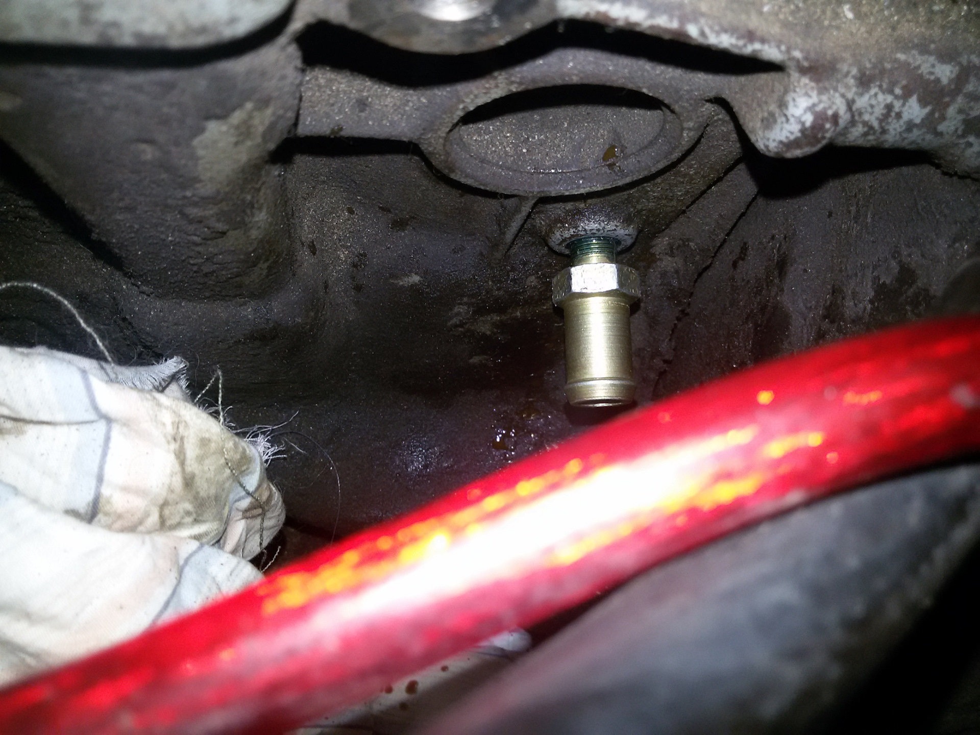

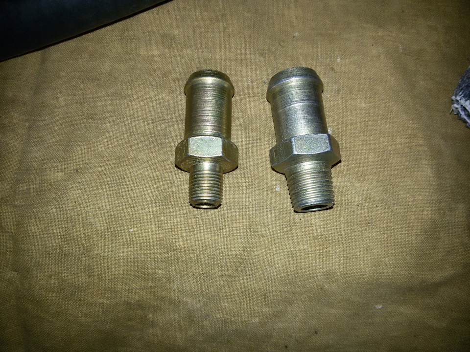

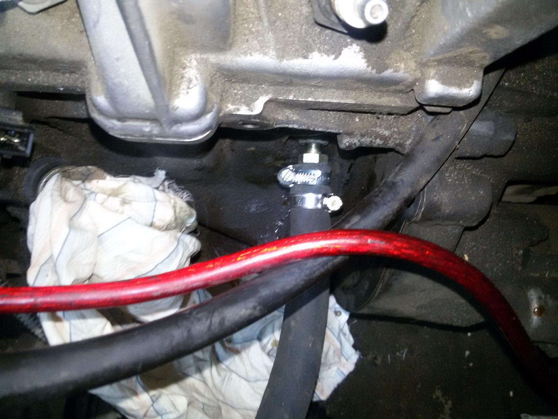

Далее это штуцер в блок ваз, у меня его не было, и я его искал месяц в Казани ! На базарах рыскать отдельно бесполезно ! Можно купить только с установочным комплектом для восьмёрки, в том месте где продают эти подогреватели, что я и сделал, отдал за этот комплект 500 руб, от туда взял пару хомутов, вставку в патрубок забора тосола, собственно этот самый штуцер в блок. И тут я решил его вкрутить в блок и тут офигел, резьба у него не конусная ! Я Хз, установочный комплект с паспортом и доками и там написано, что для всех блоков ваз, короче ппц, закрутил его наполовину на фиксатор резьбы Felix ( синий ) . Оказалось, что на алишке можно купить этот штуцер с не конусной резьбой, латунный под шланг 12 или 16 на выбор, цена 44 рубля, резьба вроде 1/8 называется. Я его заказал тоже и когда придёт я постараюсь его затолкать в блок, всё таки латунь мягче может затолкаю ))) .

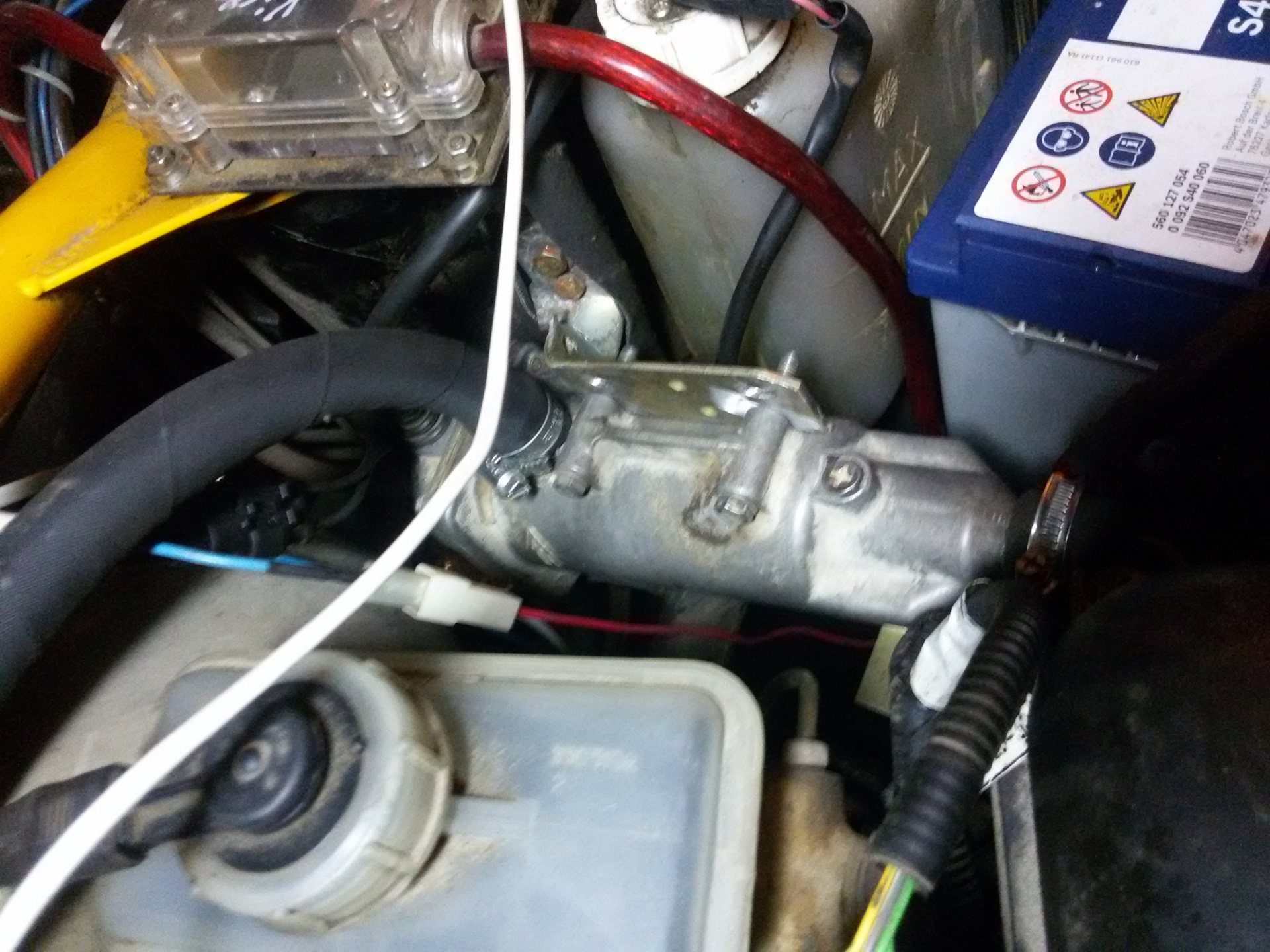

Потом это завоздушивание, я сделал вывод тосола штуцером вниз, а нужно было наверх, но когда я делал думал не хватит места, поэтому немного позже я сделаю штуцер в заглушку и огород из шлангов ))), потому что мне лень переделывать крепление подогревателя, хотя я ещё подумаю ))))
Так же я хотел, вытащить шарик думая, что помпа всё сделает, хорошо, что я этого не сделал, он сильно помогает работая по назначению, когда завоздушена система то тосол вскипает шарик закупоривает обратку и горячим поступает к блоку. При этом помпа начинает сильно напрягаться, по звуку напоминает работу бетононасоса, ну это ей не страшно )))) Завоздушивание пропадает со временем после езды, но я менял ОЖ поэтому опять меня этот момент мучает.
Ещё нюанс, датчик отключения подогревателя стоит в нижней его части, поэтому мне пришлось перевернуть заднюю крышку, что бы датчик был внизу, а то из за завоздушенности часть котла без тосола перегревалась, отключая нагреватель при достижении 60 градусов, и потом долго ещё не включался пока не остынет.

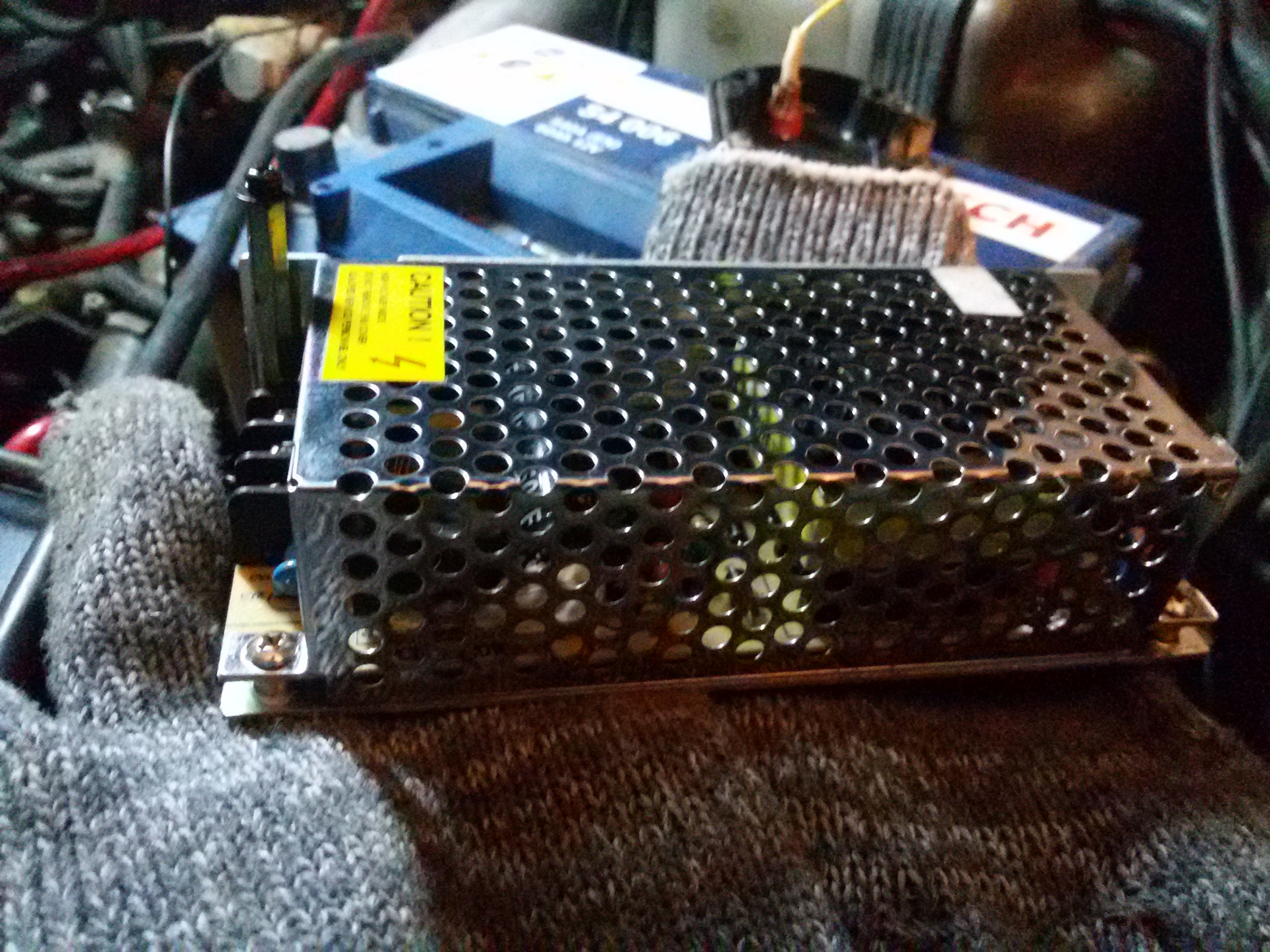

И пока, для повышения надёжности, я не подключал БП к Борт сети авто, потому что при тестах без аккума, блок постоянно уходил в защиту и не включал насос, и если повезёт то запускался только раза с 5, а за это время может перегреться нагреватель. Года аккум будет сильно разряжен, я боюсь такого же сценария с не запуском, хотя при подключенном аккуме это вряд ли произойдёт ! Сам блок я переделал, выход на помпу сделан прямой, без переделок, а в Борт сеть авто я поставил диод от БП компа, на 30 Ампер, на удивление после него вольтаж упал только на 0.1 вольт, хотя я ожидал 0,3-0,6 )) Диод стоит для того, что бы из борт сети напряжение не приходило на вторичные цепи Блока питания и заодно, что бы не включало постоянно сам насос…

Греет всё это дело быстро )) Проблем со стрелкой температуры нет, стрелка доходит до уровня открытия термостата и после завода ползёт только вверх. Стало чуть дольше прогреваться после пуска просто от двигателя … Вообщем я доволен )))
UPD: 10.02.2018- Короче расположить котёл выходным отверстием вниз было большой ошибкой, получалось вот что. Когда я глушил авто, вся ОЖ Сливалась через выходное отверстие котла в блок, и когда я на утро запускал подогреватель, то там образовывалась огромная воздушная пробка, котёл перегревался и вырубался. Более того, когда котёл работал и не вырубался, там всё равно была огромная воздушная пробка, из за которой тосол вскипал. Решено было переделать крепление самого котла, выходным штуцером наверх, и с небольшим наклоном входного отверстия вверх, получается если по горизонту и выход и вход на одном уровне, в этом случае в котле остаётся ОЖ и никуда от туда уже не девается. Теперь всё работает как часы, тихо, шарик не срабатывает вовсе, потому что никакой воздушной пробки нет. Насос потихонечку прогоняет жидкость через котёл, только когда машина уже прогрелась до 60 градусов слышно небольшое шипение внутри котла.
