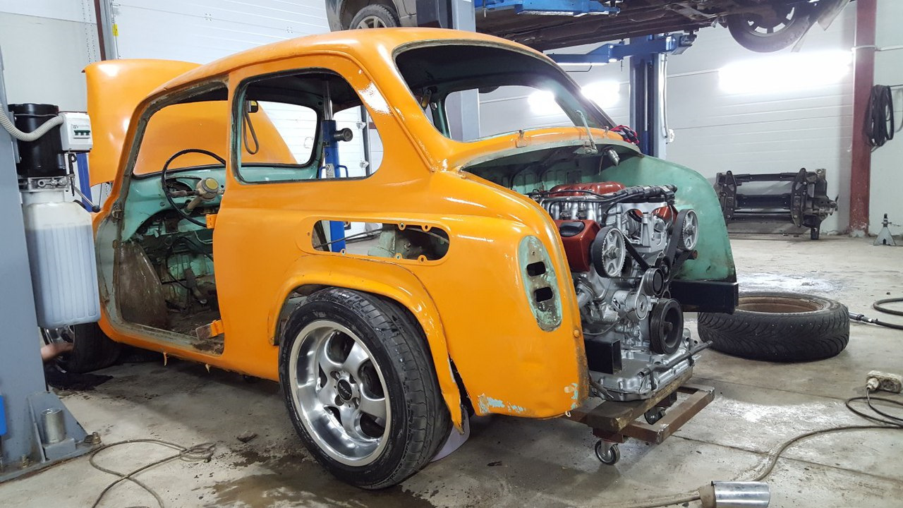

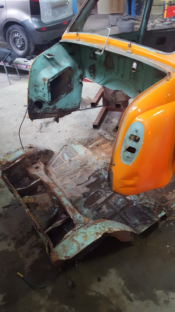

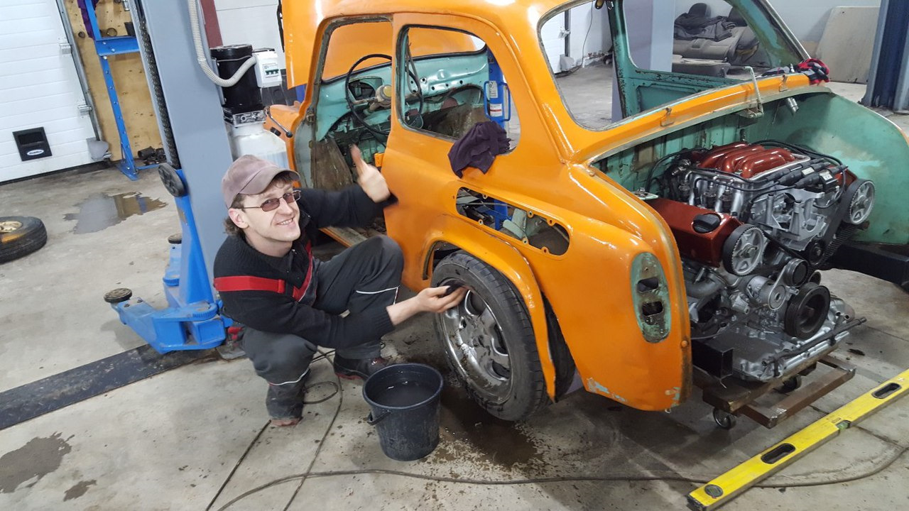

Как поставить V6 на свое новое место-очень просто. Берем обычный подрамник, новую подвеску, болгарку и сварку… Готово. P.S. самое главное чистые диски!

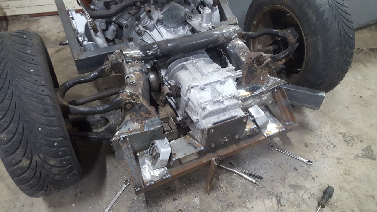

Почитал — нашёл, КПП т-2. Но больше похожа на т-3. Бензиновая или дизельная? Бензиновая больше 140 км/ч не даст. А моторчик ( 2,6… 2,8 ? ) способен на большее.

Интересно что будет в итоге. Тоже подумываю о V6, но в немного другой реализации. Буду следить. Удачи!

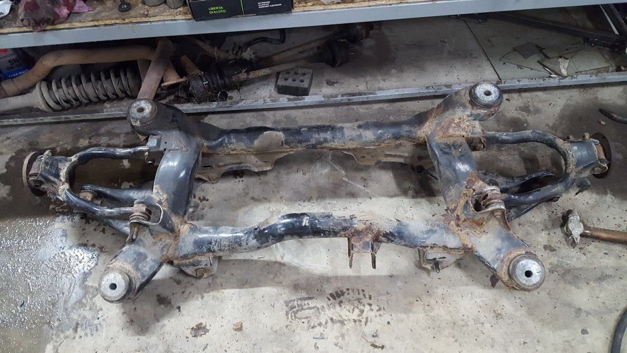

От чего подрамник?
подрамник ауди А6 С5 кватро задний

4 ступка
кпп 5 ступенчатая?
кпп от т3 дизельная, диф не переворачивали, мотор 2.6
Дифф перевернули?!
