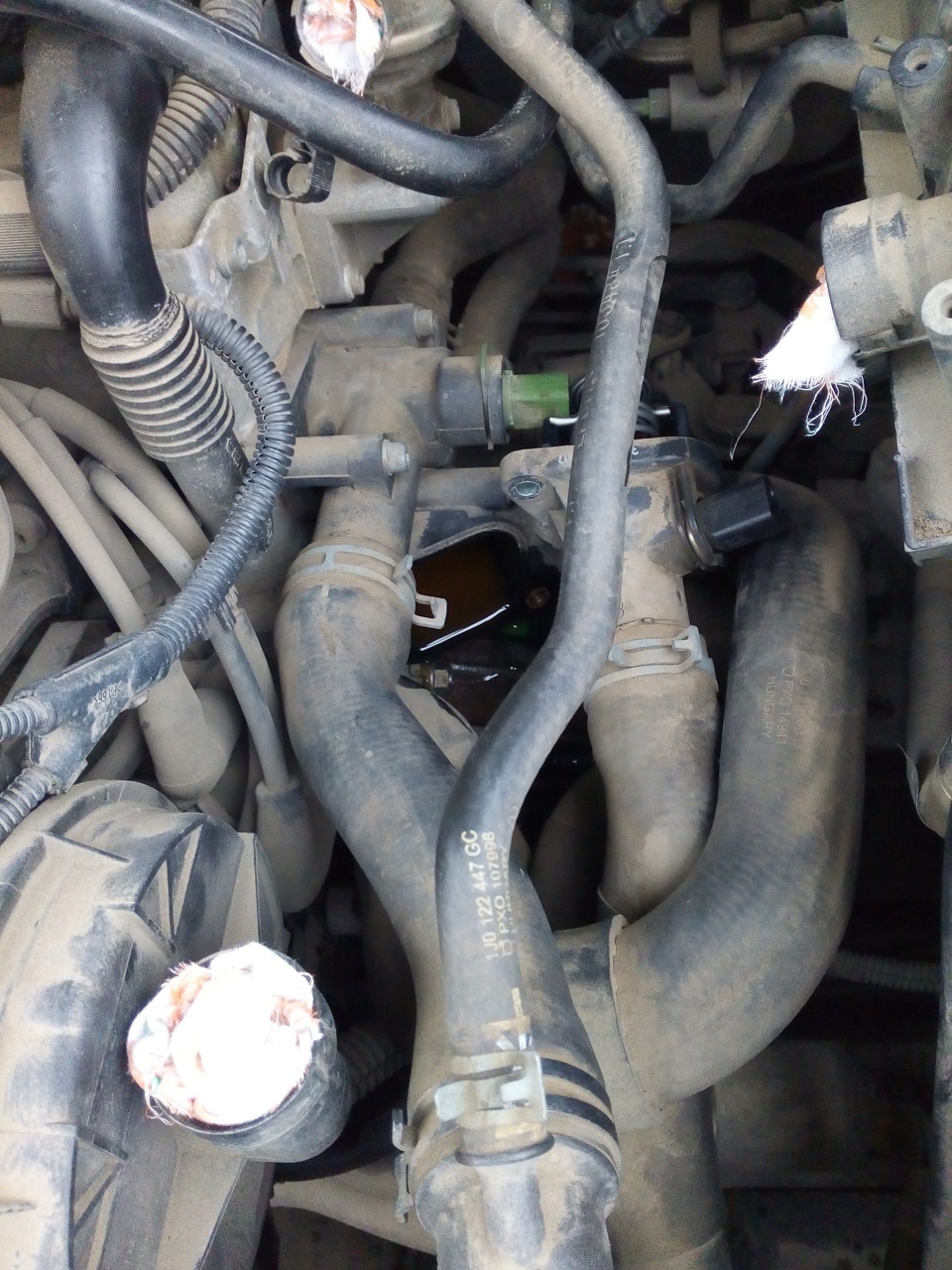

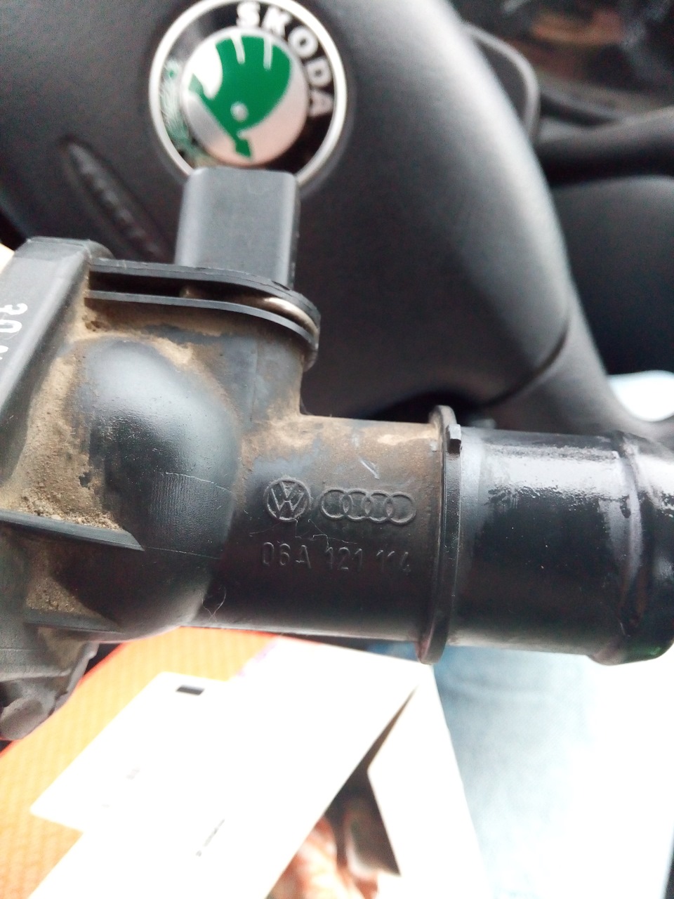

Привет Всем! Поменял я термостат наконец, вентилятор успокоился, температура стабильна, чек сам погас))).
+ 5 коней к моим остывшим 100 коням и одному пони ))))

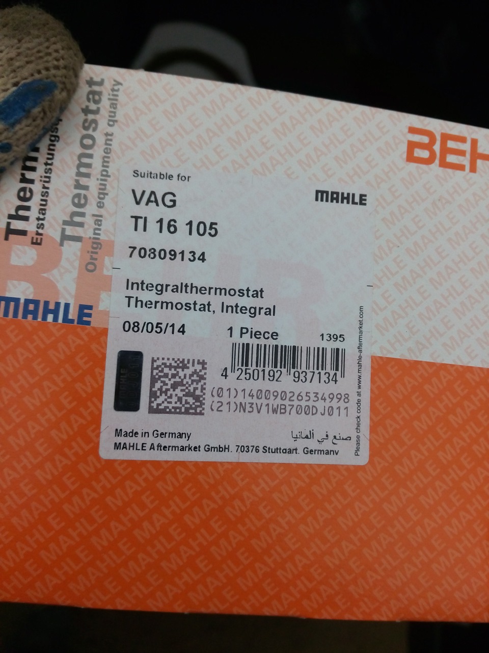

Купил набор узорчатых шестигранников за 300 рублей, термостат бехр 1650 рубл (номер ниже ), дист воду 1.5 л., бутылку концентрат антифриза G13-1.5 л 400 руб красно-фиолетового цвета, снял 2 клеммы, патрубки-шланги какие-то, которые мешали, и все поменял. Ничего сложного, зато касарь сэкономил. Защиту не снимал, поставил машину колесом на бордюр( термостат должен быть выше, чтобы меньше вытекло) и заменил на новый. Долил почти 2 литра, вобщем херня.

вентиляторы крутились тока при включении климата ? и скажите . на радиатор идет 2 патрубка . верхний у меня горячий а нижний холодный . неисправен термостат?
Как термостат? еще живой?
живоой
Такая же байда была )
Молодец, термостат прям слабое место на бфкью. А лыжи да, впорядке))сам на фишерах катаюсь)
слабое, зато хотя бы меняется довольно таки просто…
надеюсь новый бехр прослужит как оригинал
сколько старый термостат пробежал?
78, родной стоял
