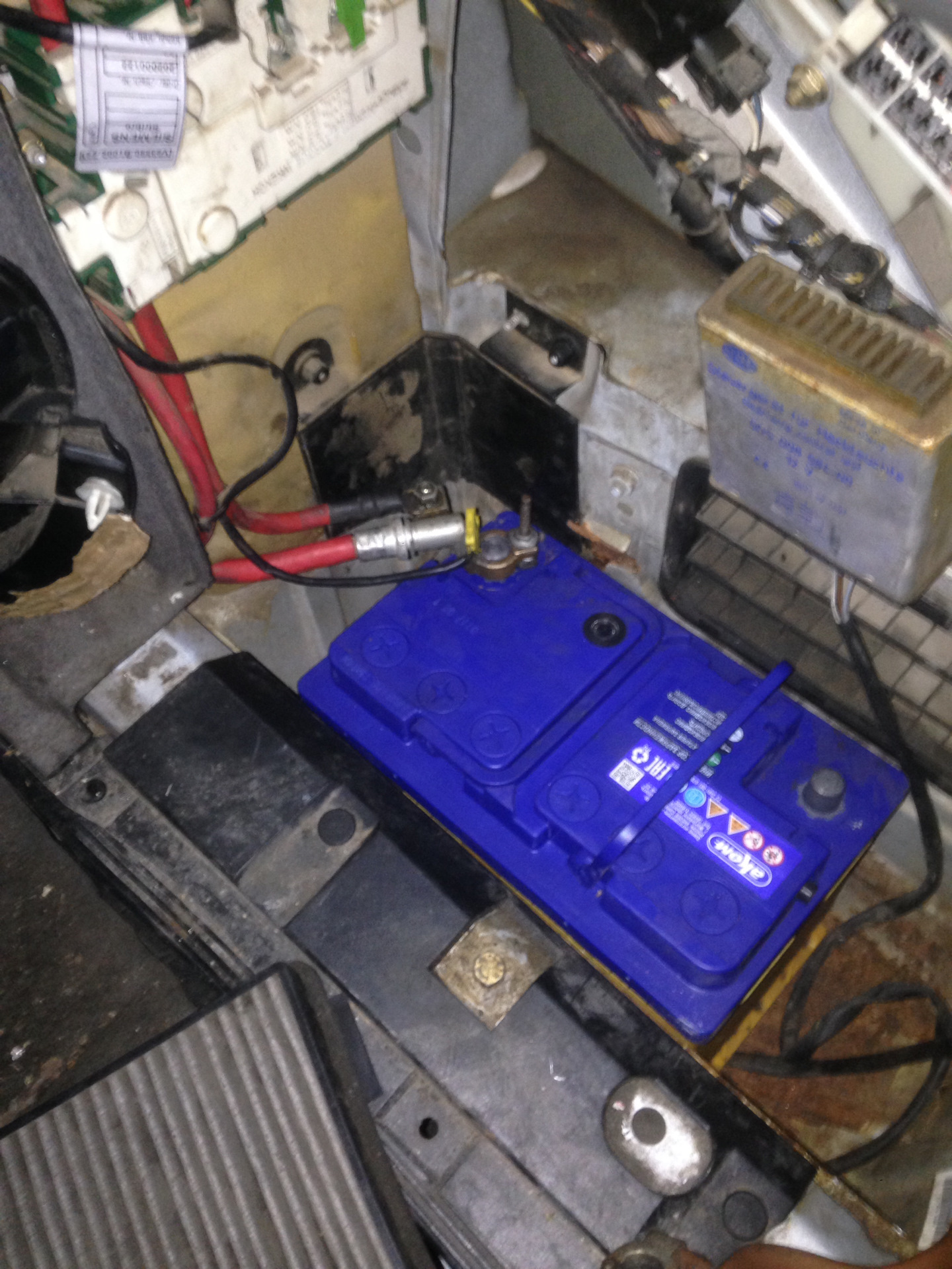

Ребята выручайте в темноте при установке аккумулятора перепутали + с -, в районе плюсовой клеммы или выше, где то в этом район что то бахнуло((( машина заводиться, но перестала работать магнитола(родная), бортовик, климат, подскажите куда лезть что делать?
Комментарии 9
смотри куда заходит плюсовая клемма(там пирапаироны).прозвони их.згорел какой нибудь
Я бы посоветовал посмотреть контактную группу замка
которые на аккмулятором стоят с верху в ряд, у меня там всего их тук 6-7, они все целые
Смотри в багажнике предохранители
а где именно погорело?
Тоже один раз перепутал, у меня пару предохранителей погорело
а блоки эти где находятся? и на магнитоле подсветка горит когда включаешь подсветку, а сама она не включается, и борт комьетер не работает на переключении(которое на поворотниках находиться)
как правило все силовые провода как минимум в двое толще и подводятся к блокам не большими пучками, пару плюсов и масса, вот их нужно и смотреть ( обычно они на отдельных фишках). У раз также путанул клему в темноте, но обошлось, отделался испугом
Предохранители проверь и нужно проверить силовые провода подходящие к блокам климы и майфуну, если напруга будет то по вылетали блоки
