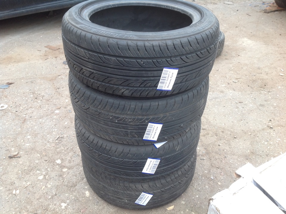

Короче пришли колеса, резину хотел поуже, но попалась 195/50, решил пока одеть ее, колеса сразу на тачку, стойки лежали уже несколько лет, рычаги тоже.

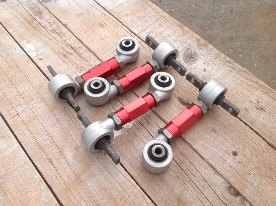

Первые фото колес без развальных рычагов, на стоке, далее с рычагами, сзади развал -11, спереди -6.5, стойки выкручены не в самое низкое положение, расстояние от земли до центральных резинок-подвесов глушитля без водителя 6см с водителем и пассажиром 4см

почем тапки брал? и вообще цена вопроса?

а почему там рычаги не под рогатую стойку?
Это его)
JDM! у них подресорные массы решают!
в смысле :
раскрой шире ответ.)
думаешь худой рычаг тяжелее?
Конечно тяжелее, он литой стальной, а JDM гнутый листовой метал, пушинка.
я взвешу
Да чего взвешивать) все давно уже взвешено;)
ну дай мне инфу, я просто упустил этот момент …
Эти же ещё и под стабы идёт. да?
Да под стабы они, вес могу написать точный позже, я просто сейчас в разъездах
ЖДУ, ну а теперь надо будет искать и другие амморты мне…
А ты что? Уже собрался менять чугун на JDM?)))
Может лучше skunk2 под вилку?
ну они же китай, , а норм дорогие, А эти справятся с поставленой задачей вроде.
А мои Рычаги жалко : я их и в порошок и полиуретан запресовал, они ещё не походили (((((
Повесь на стену тогда свои или на продажу)
И погнал за JDM )
Калёсы ришают усё!
