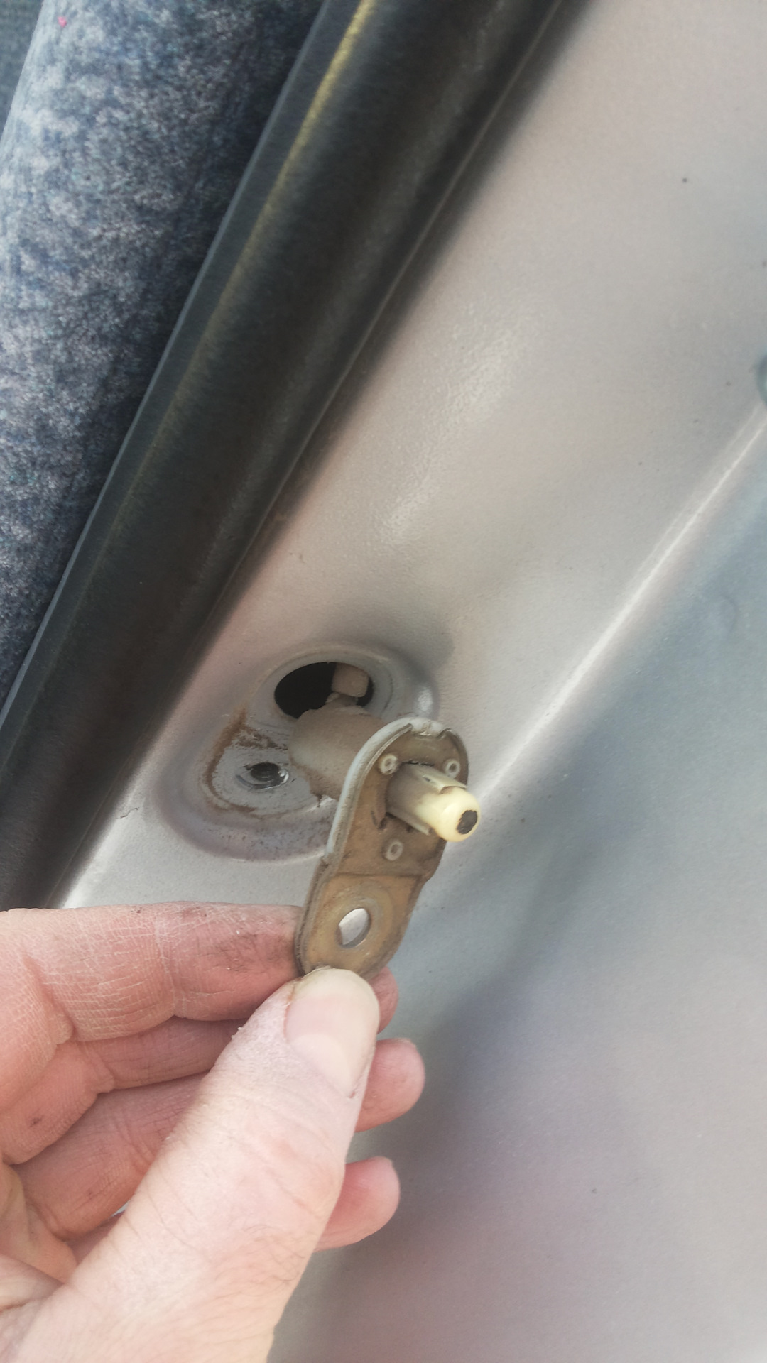

Очень часто стал читать о том, что у людей не работают концевики дверей, и что всем интересно от чего можно поставить новый.
Концевик двери посути не убиваемая деталь, если на проводе есть питание, то концевик полюбому будет работать, если нет, то читайте дальше:)))

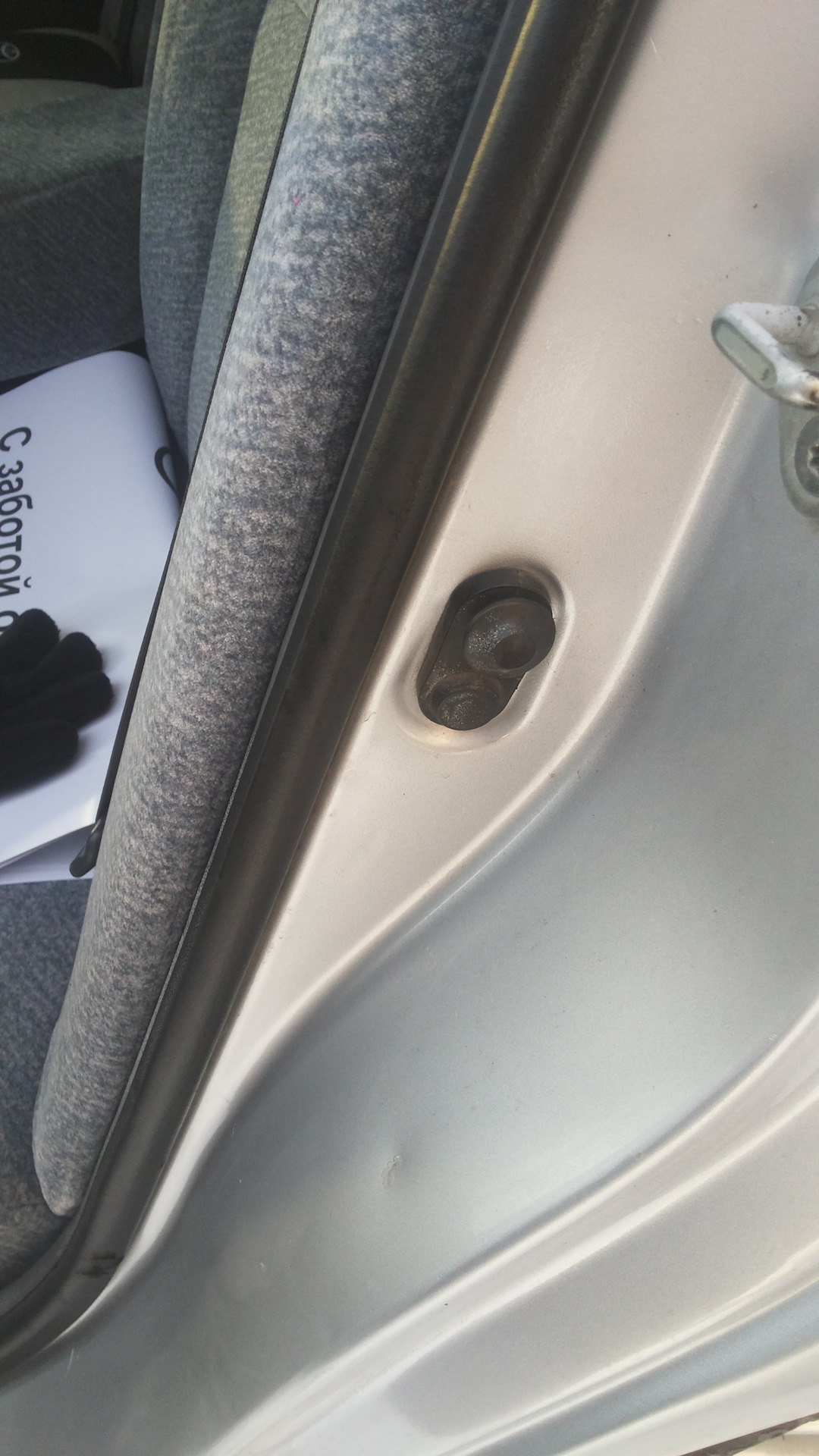

Сам столкнулся с этой проблемой на Эксиве. Работал только концевик передней пассажирской двери и я начал изучать устройство. Ломатся нечему абсолютно) Достал все концевики, промыл их и отверстие в которое прикручивается болт концевика( он же масса) и все заработало:)))

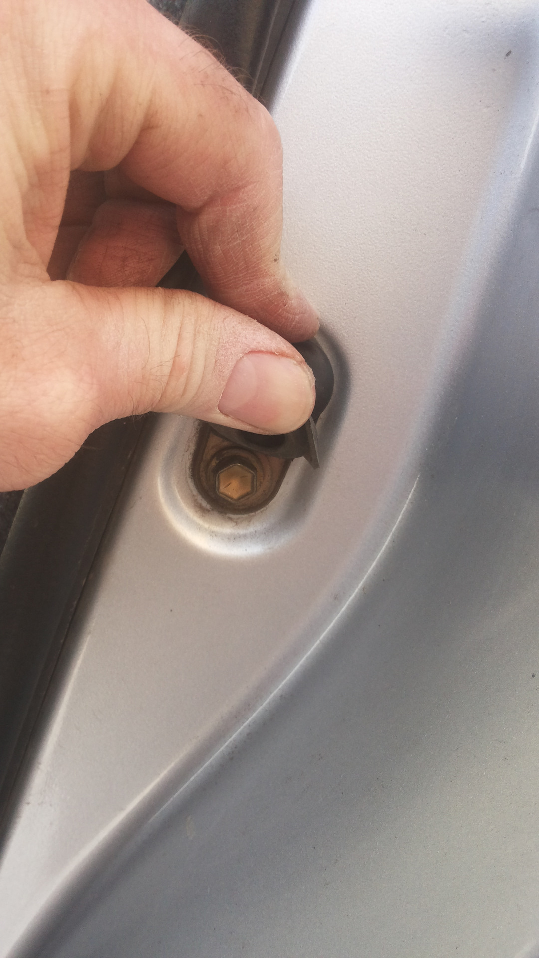

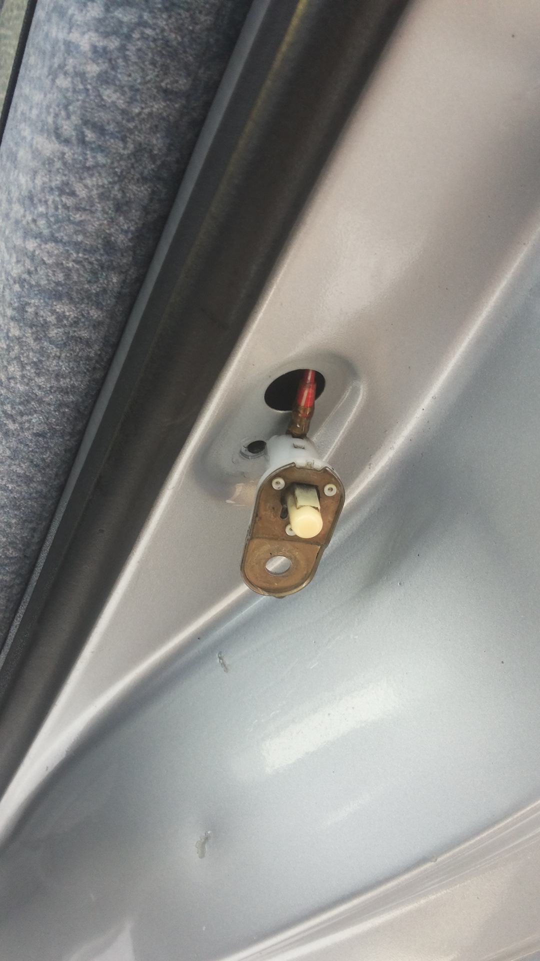

Купив эту Камри, история повторилась, но только работал водительский концевик и все:( Повторяем всю процедуру. Откручиваем болт массы, вытягиваем по максимуму на себя концевик, снимаем резинку и все заливаем очистителем протираем тряпкой, собираем в обратном порядке и наслаждаемся:))))
Весь процесс на фото

у меня ломалась пружина в одном…разобрал, понял, что ткой пружины не найду, купил за 50р. контрактный, поставил и успокоился))))
А я 4 штуки на алиэкспрессе купил за 250р, так как мои изнутри были уже стертые (разбирал смотрел)
Самому поди приятно становится, когда хоть и мелочи, но устраняешь…Сегодня комплект с тридцатой Камрюхи приобрел на разборке за 500 рублей… а то задние через раз стали срабатывать…
Главное что работает! А я вот так их реставрировал…) www.drive2.ru/l/454757735443990772/
Ломаются в них медные пластинки! от старости!
Ещё как убиваемые. Мне тоже 1 живой достался. Остальные с механическими повреждениями. Только под замену
Не совсем неубиваемая деталь, в меня например стерлись боковые контакты на них, заказал у китайцев, правда пока не поставил. Отдал меньше ста рублей за пару
именно так
а просто промыв смыть смазку вместе с какой и оставить контакты без смазки и защиты
если уж и промыть то потом дунуть туда технического вазелина дешку
