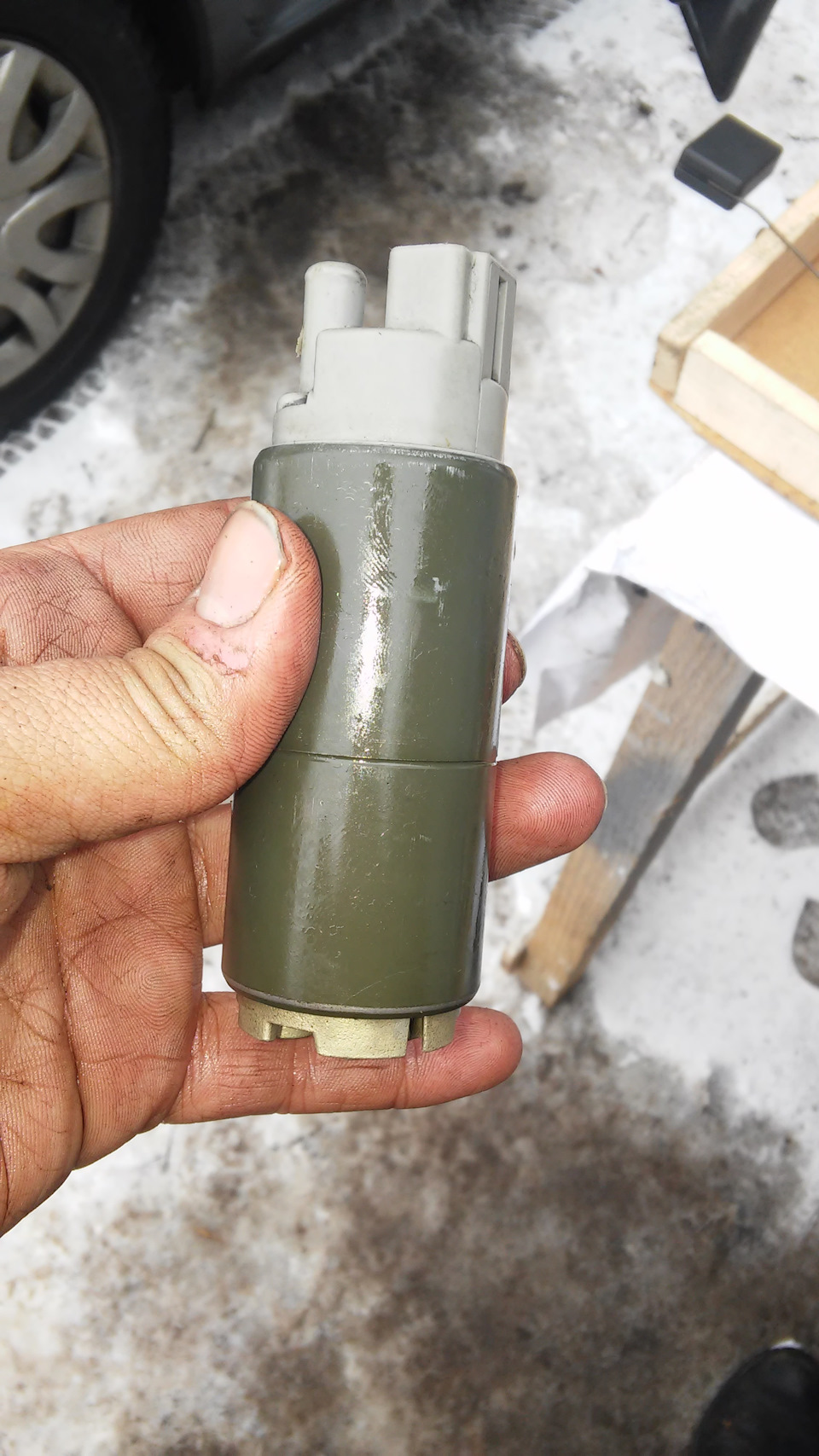

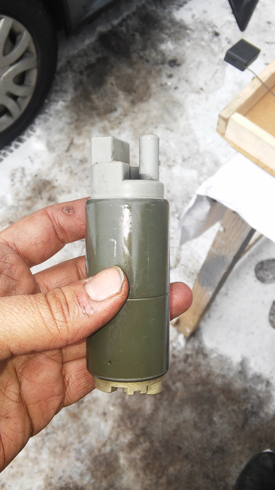

Всем привет) В Субботу в автомобиле был поменян топливный фильтр. Поставил новый фильтр NIPPARTS N1333064 стоимость 21$. Возможно выбрал бы INERPARTS так как все в основном его ставят, но не было возможности его заказать. Установка прошла без особых проблем. Единственное что не очень получалось его закрутить обратно и потратил на это много времени.
Фильтр грубой очистки также был заменен, в комплекте N1333064 его нет. Докупал отдельно
В результате машина как-то стала мягче разгоняться. Заводится отлично.
Фото топливного насоса:

Предпусковой клапан был в комплекте?
как ты трубку на насос надел? она же очень узкая.
Она пластиковая насколько я помню. феном погрел или над горелкой подержал
значит буду греть
dichev
Трубку разогрел и установил, теперь гайка, еб ее рот, не лезет.
А я пока морально к этому готовлюсь)
