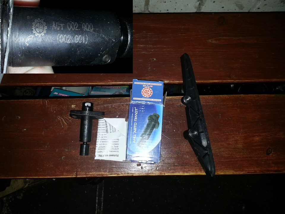

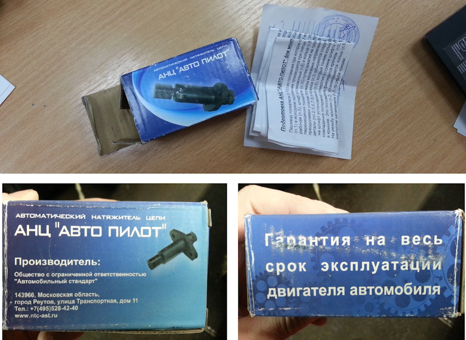

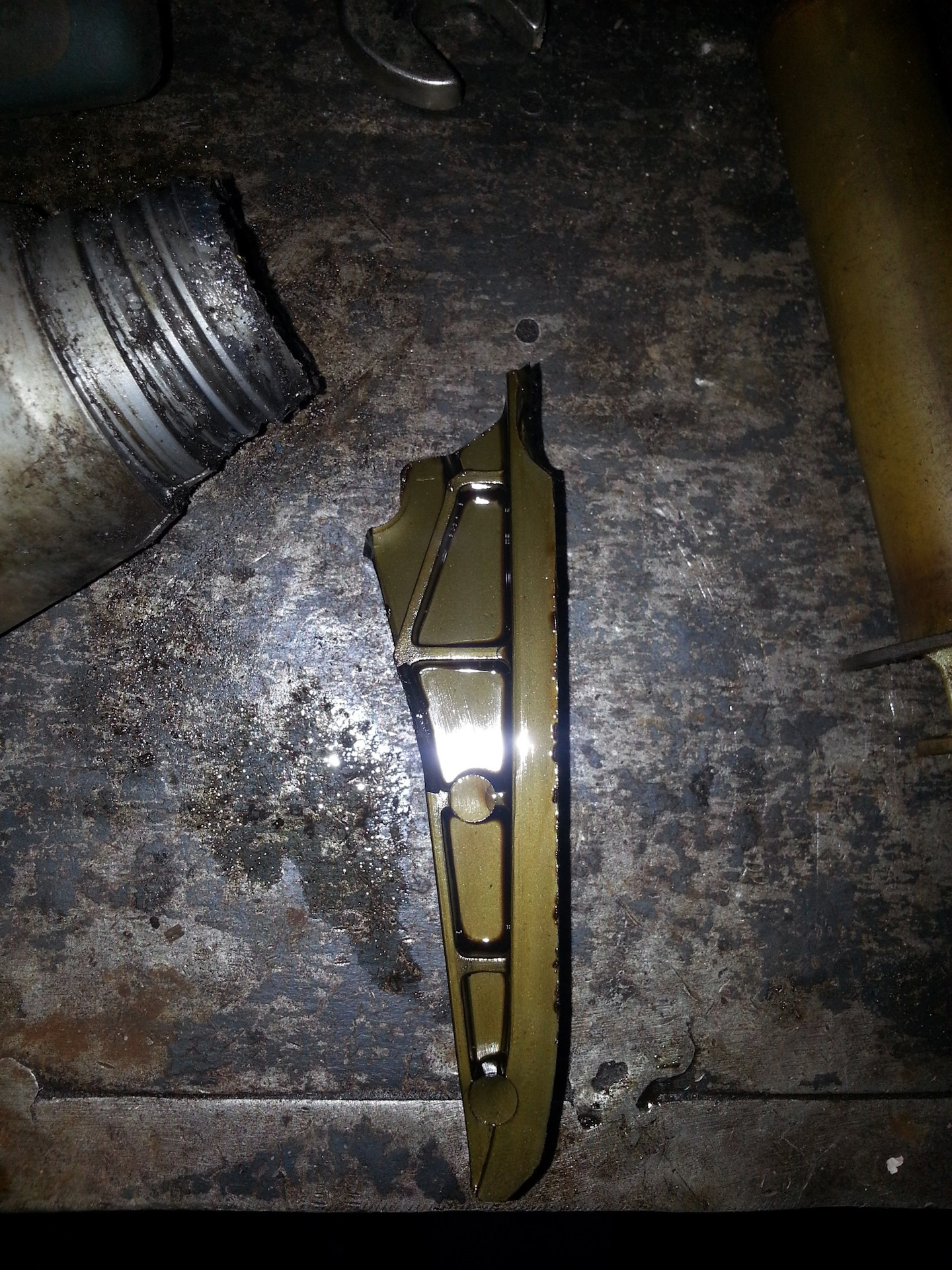

Доброго времени суток! После замены масла сняли клапанную крышку чтобы заметить прокладку и тут нас ждал сюрприз! Успокоитель цепи расколот. По совету знакомого моториста решено было вместе с успокоителем заменить и гидронатяжитель цепи на автоматический механический. Вечер я провел читая различные статьи и отзывы какой натяжитель лучше. В итоге был куплен АНЦ АВТО-ПИЛОТ.
