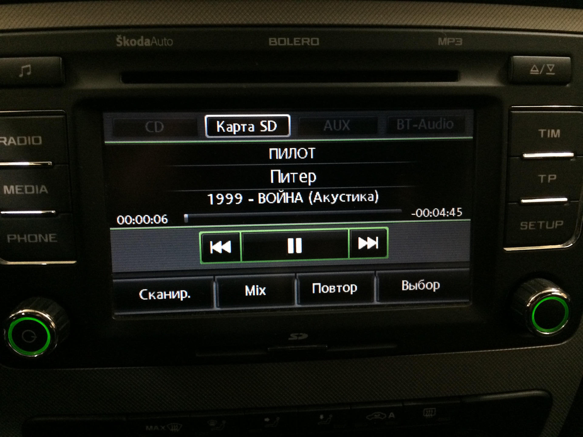

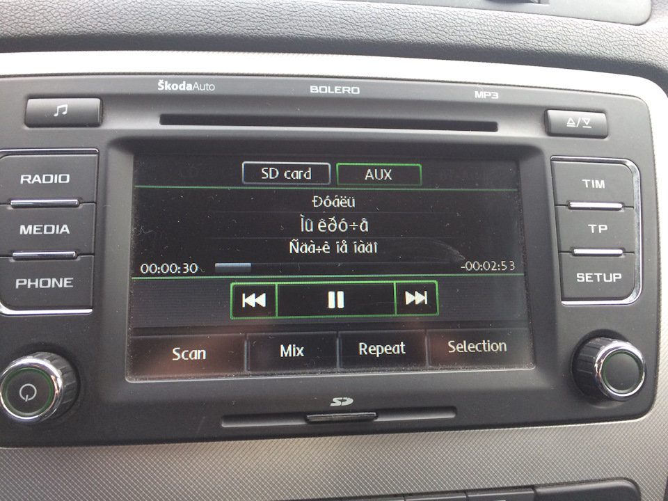

У меня установлена магнитола Bolero Blaupunkt со старой прошивкой и без поддержки русского языка.
Запчасти на фото: 1Z0035156F
Запчасти на фото: S1056, Landspider Eurotraxx A/S
Прошивал с помощью прибора VAS5054A и программы ODIS Engineering. Время прошивки 45 минут.
Теперь магнитола нормально понимает русский.
