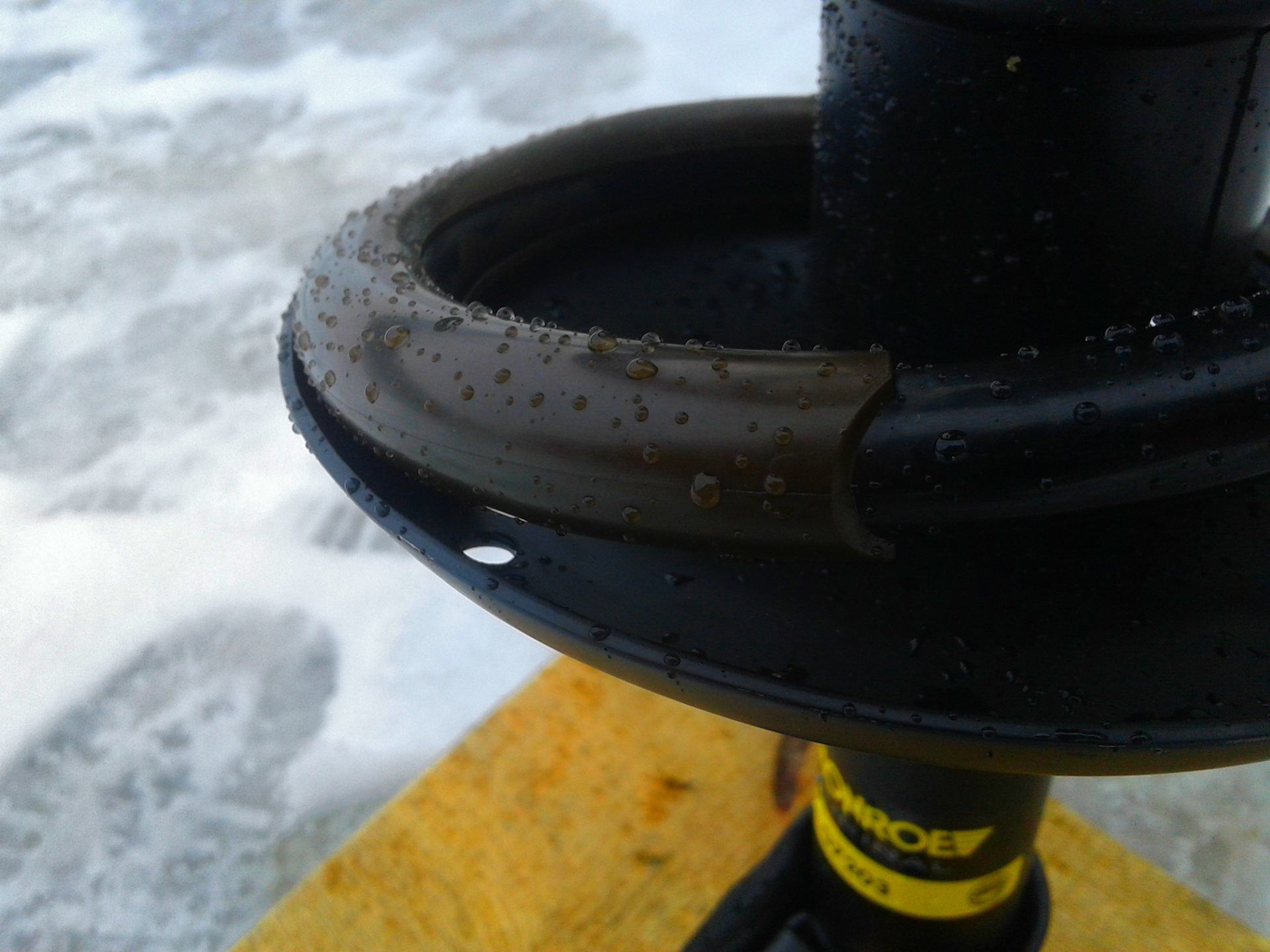

Выбрал газовые амортизационные стойки "Monroe G7203".

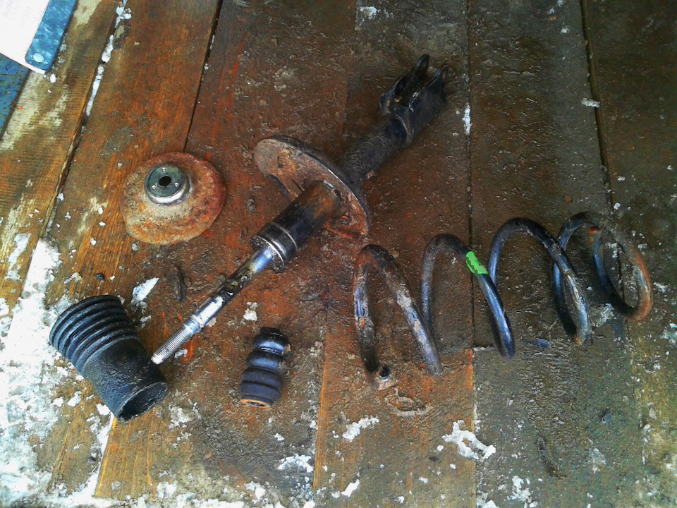

Разбираем старую стойку и берём то, что нам нужно.
Обычно старая опора стойки "проседает" и желательно ставить новую.
Также я очистил от коррозии чашку пружины и помазал её мовилем. Прежде чем собирать новую стойку, её нужно не забыть прокачать около 5 раз нажимая на шток так, чтобы он сам возвращался. Когда это будет сделано, можно будет собирать её.

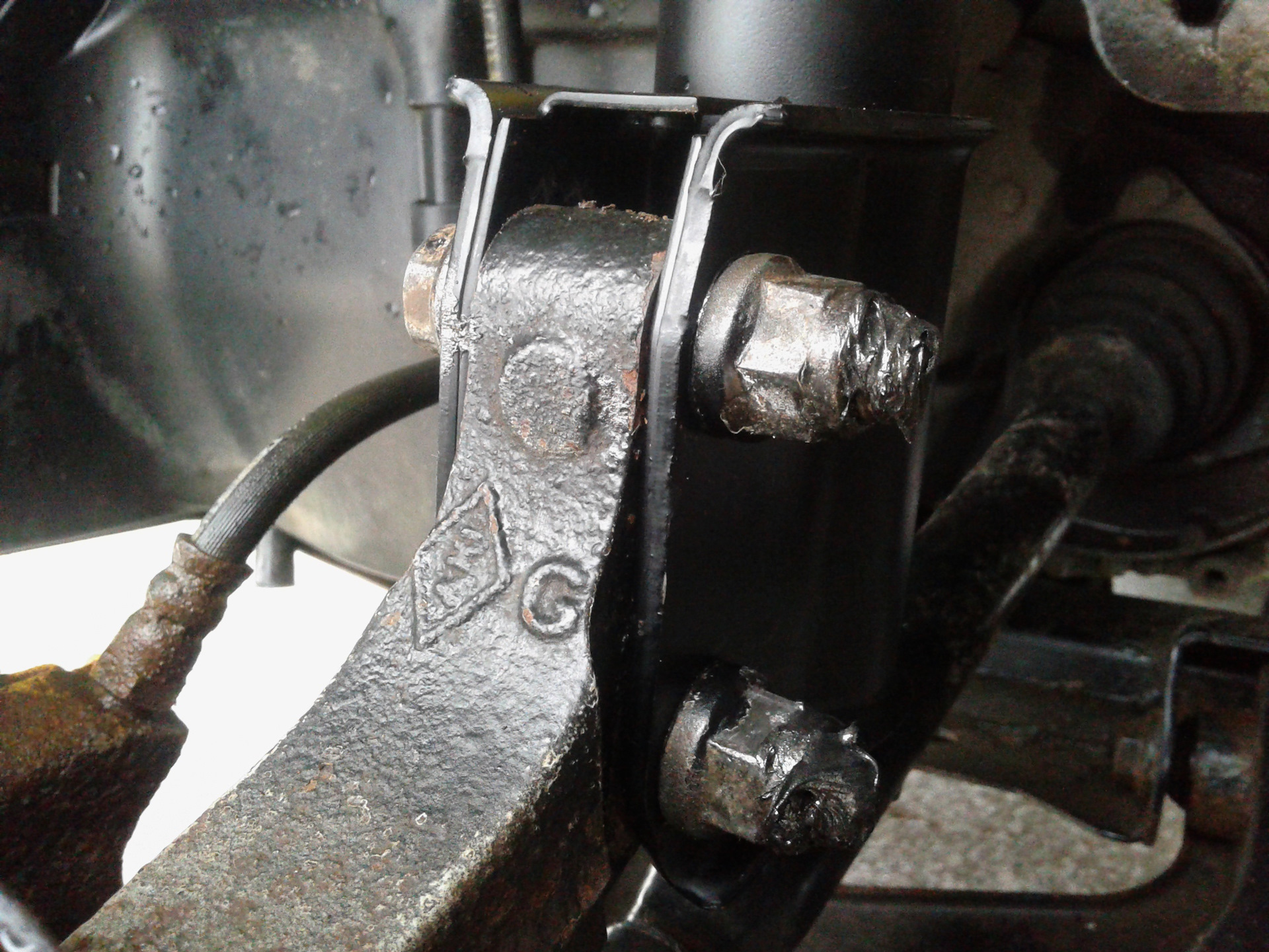

Собираем всё в обратной последовательности. Кстати, многие при сборке переворачивают вот эти болты:
Я сделал так, как было на заводе, да и откинуть суппорт не займёт много времени.

Я эти болты в соединении амортизатор\кулак перевернул. Разницы никакой. Зато потом работы меньше.
Есть мнение, что болт с гайкой может касаться рядом проходящего тормозного шланга.
Не могу себе представить, как такое возможно. Где болт и где шланг. Как одно до другого дотянется?
Слух есть такой, не я это придумал)
