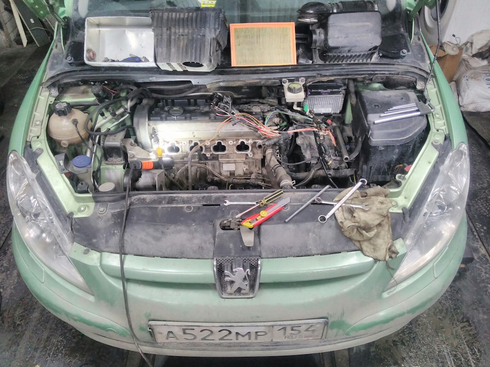

ЗАТРОИЛ "ЗЕЛЕНЫЙ" плохо ему.

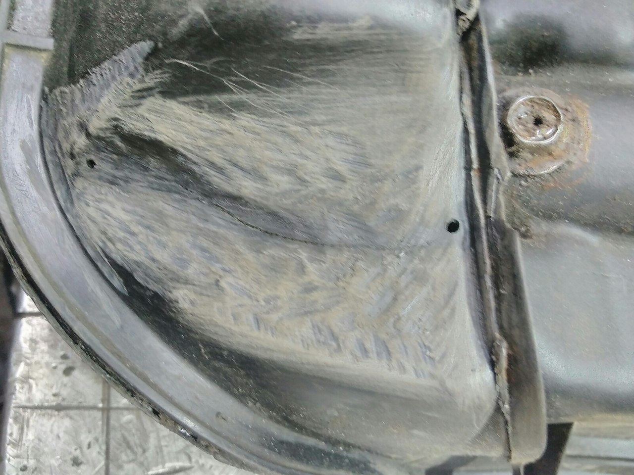

Ни с того ни с сего, может на холодную может на горячую, загорается чек и на экране надпись Antipollution Fault. Сканер ELM327 OBD2. Ошибку показывает p0202 (Обрыв цени управления форсункой 2). Ошибку скину, какое то время ошибка не выскакивает. Потом все по новой троит, ошибка ну и т.д. Сначала интервал между ошибкой был километров 150-250 потом все меньше и меньше. А сейчас так вообще ошибка выскакивает, сбрасываю её, завожу, а она по новой выскакивает и троит. И пока авто после сброса ошибки не постоит какое то время ошибка не исчезнет и не перестанет троить. Пропадает ошибка и перестает троить только когда после сброса ошибки машина постоит какое то время не заведенной.
Что смотрели: проверили все провода которые идут к форсункам.
Вскрыли полностью косу от форсунок до компьютера, убрали оплетку, визуально никаких проблем с проводами не обнаружено, а так же прозвонили все эти провода также все нормально. Все контакты чистые не окислившиеся. Проверили давление во всех цилиндрах, одинаковое, нормальное. Так же проверили давление в топливной рейке тоже в норме. В нижней части коллектора была обнаружена трещина сантиметров 7-8, заварили. На форсунках поменяли уплотняющие кольца. Форсунки все живые, меняю местами все равно выскакивает та же ошибка p0202 (Обрыв цени управления форсункой 2)
Устал уже скидывать эту ошибку. Может у кого то была такая проблема, подскажите где искать решение?

У знакомого на 406 пежо под клапан попал кусочек прокладки (откуда то), клапан до конца не закрывался и шла такая же ошибка, машина троила, искали очень долго причину все перебрали.
Обрыв цепи управления форсунки говорит сам за себя. Замена форсунки, а лучше всех четырех. Межвитковое замыкание прогрессирует. На Ali express 40$ комплект 4 форсунки. Попробуйте замерить сопротивление обмоток форсунок на холодную, и когда появляется ошибка
