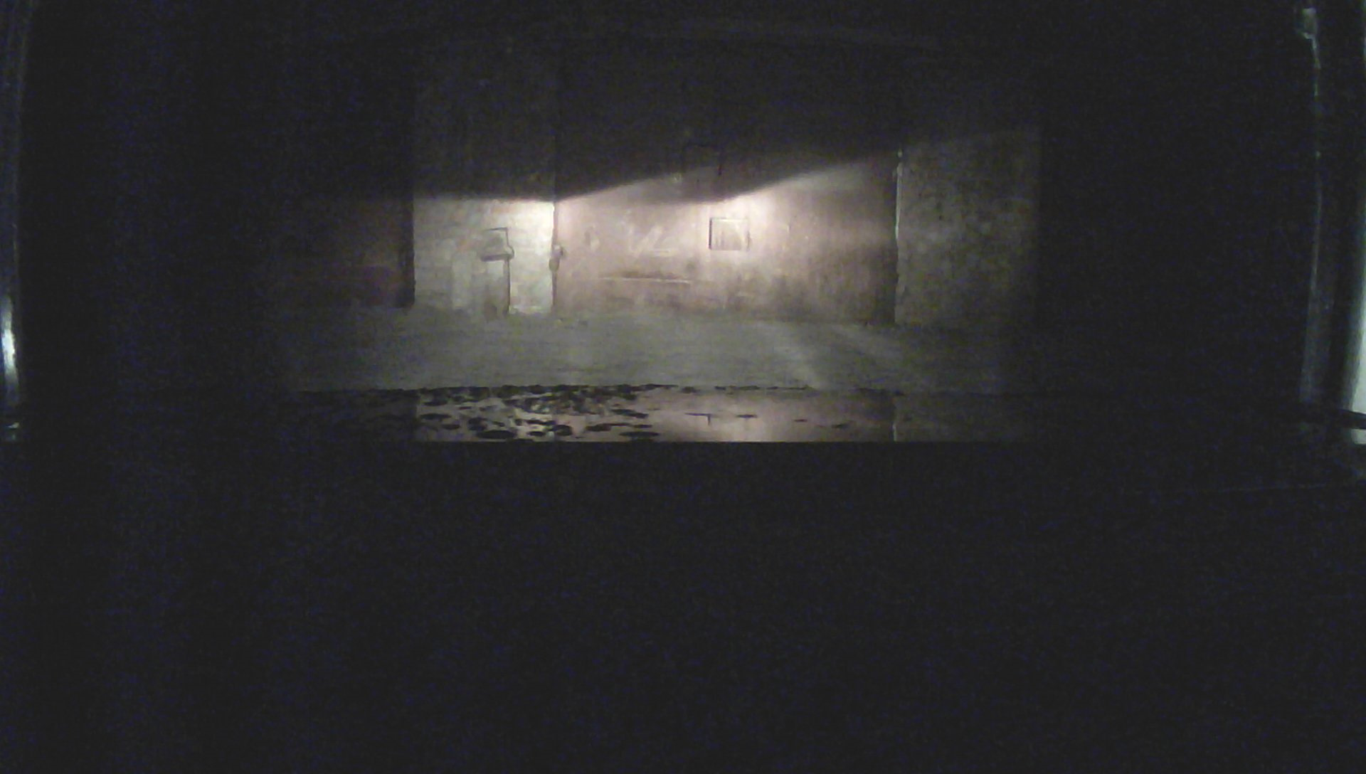

Доброго вечера всем моим читателям. 11 дней назад перегорела одна галогеновая лампа philips ближнего света в моих новых фарах. Следовательно хватило её с нуля едва на месяц. Обратил внимание, что вторая лампа греется и цоколь её (Н1) поменял окраску с хромогого металлического на радужно-лиловый. Решил я попробовать светодиодные лампы, для сравнения с галогенами. Были заказаны лампы hlxg с характеристиками 50Вт на обе лампы, 10000Лм, 6000К. Сегодня их получил и поставил. Поставить внутрь корпуса фары и закрепить их на линзе было трудоёмко, но как выяснилось возможно. Драйверы поместились тоже. Проверил работу ламп и их вентиляторов, всё работает. Крышечки закрылись тоже без проблем.
Цвет луча визуально один в один с цветом ДХО. Сказать, что светят лучше галогеновых не могу, или ещё не понял. Соответственно поэтому огромного восторга и не испытал. Поездим и понаблюдаем. Ну а то, что получилось смотрите на фото. На последних 3 фото то, что было (галогеновые).

Тема светодиодных ламп, конечно, интересная, но как есть противоречивая. А по конструкции фар, у меня и лампы, и драйверы, всё влезло в корпус фар, и крышка застегнулась нормально. Я специально подбирал лампы с меньшими габаритными размерами. И, как есть, не ошибся.
