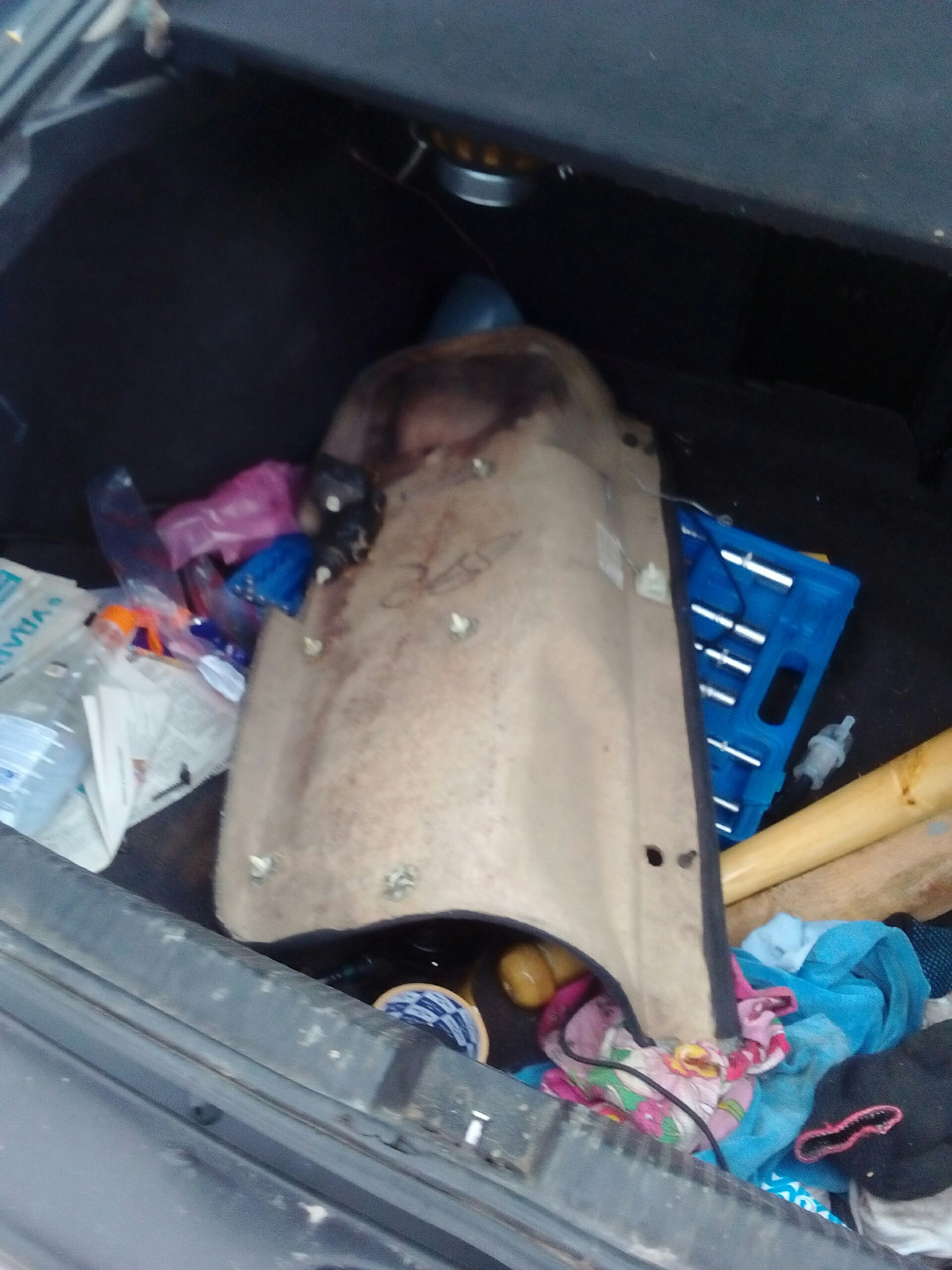

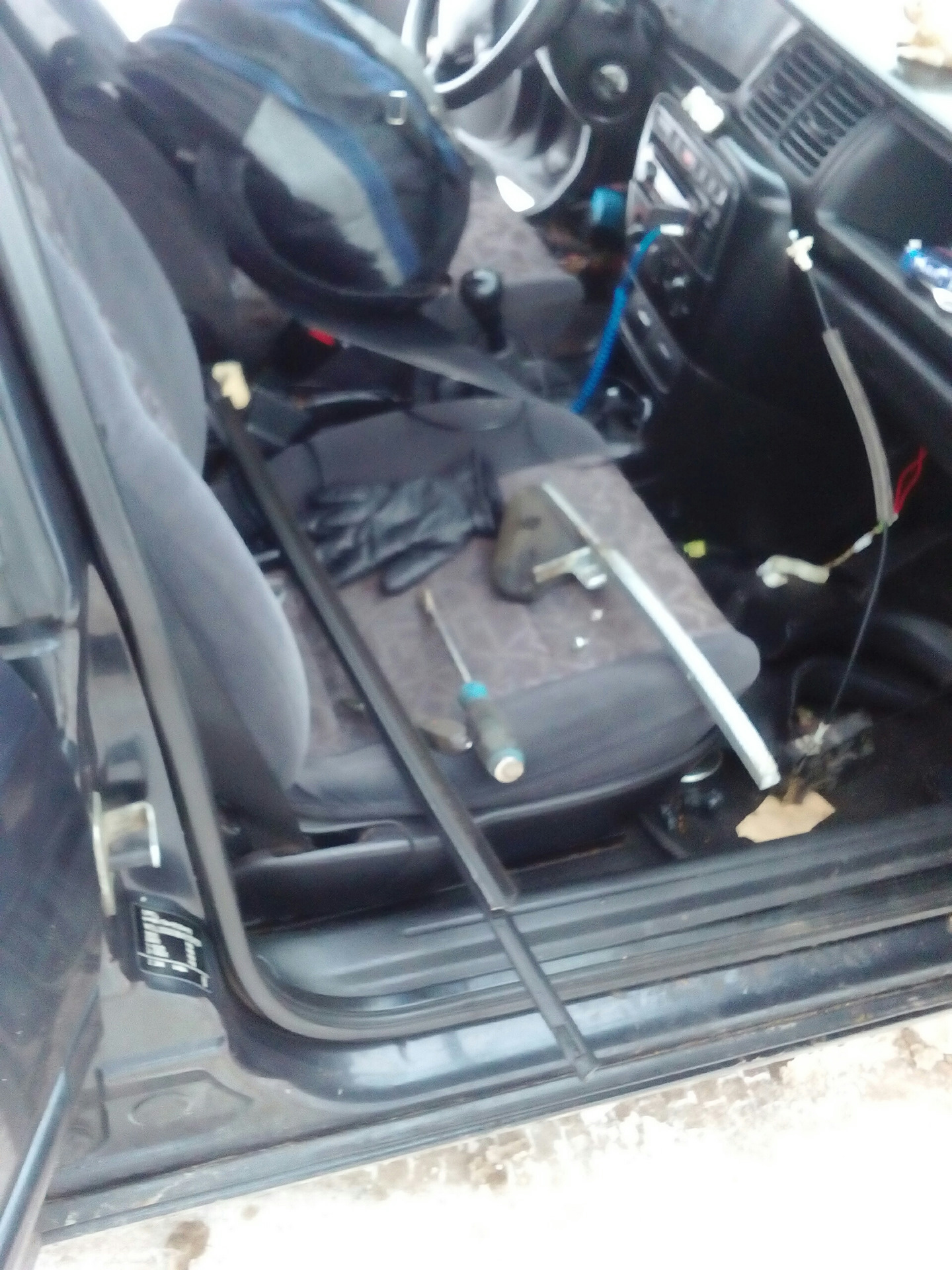

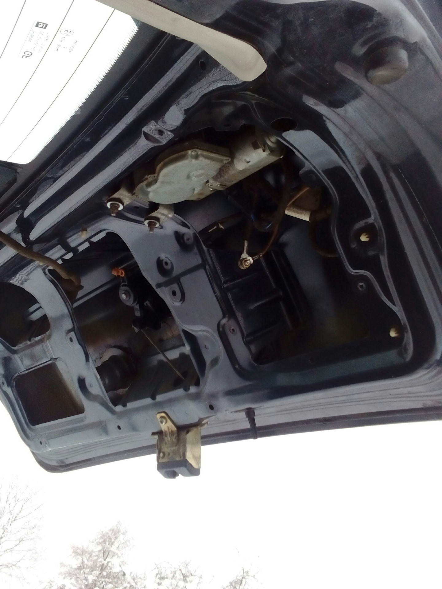

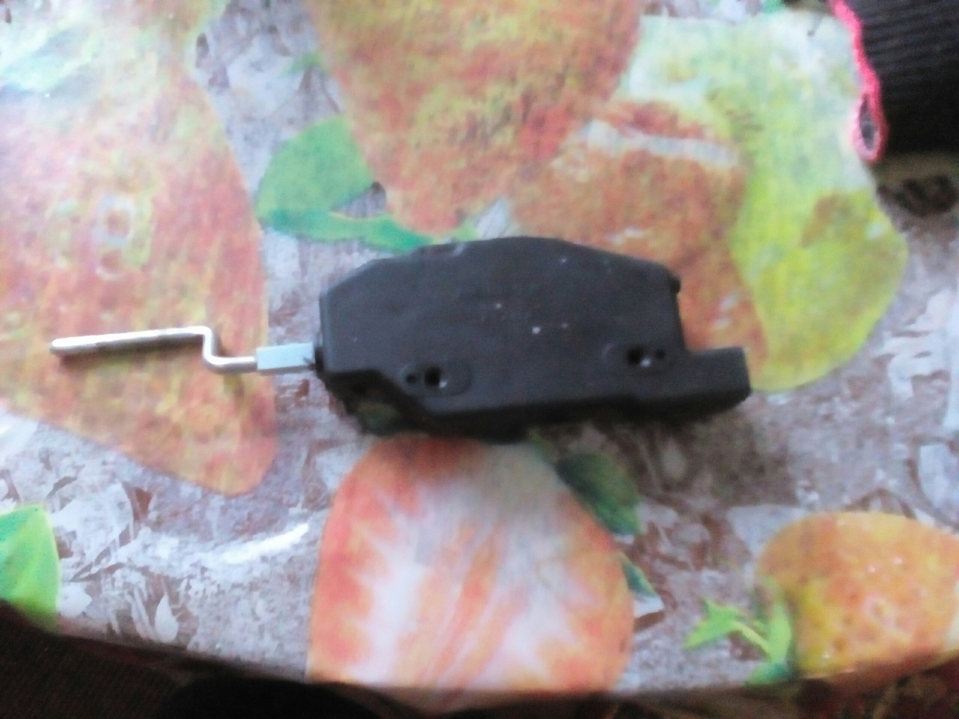

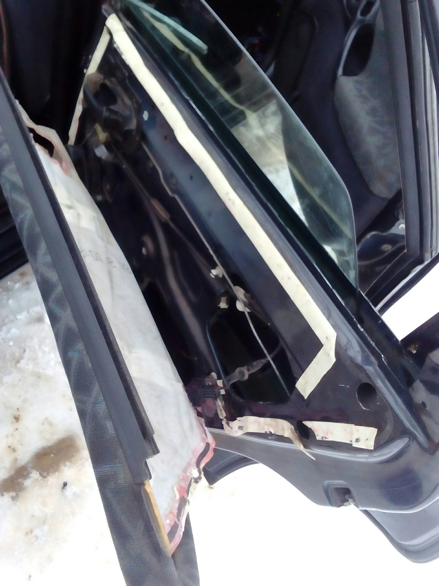

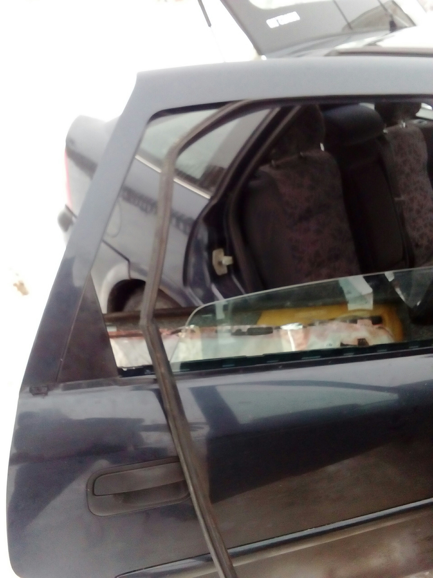

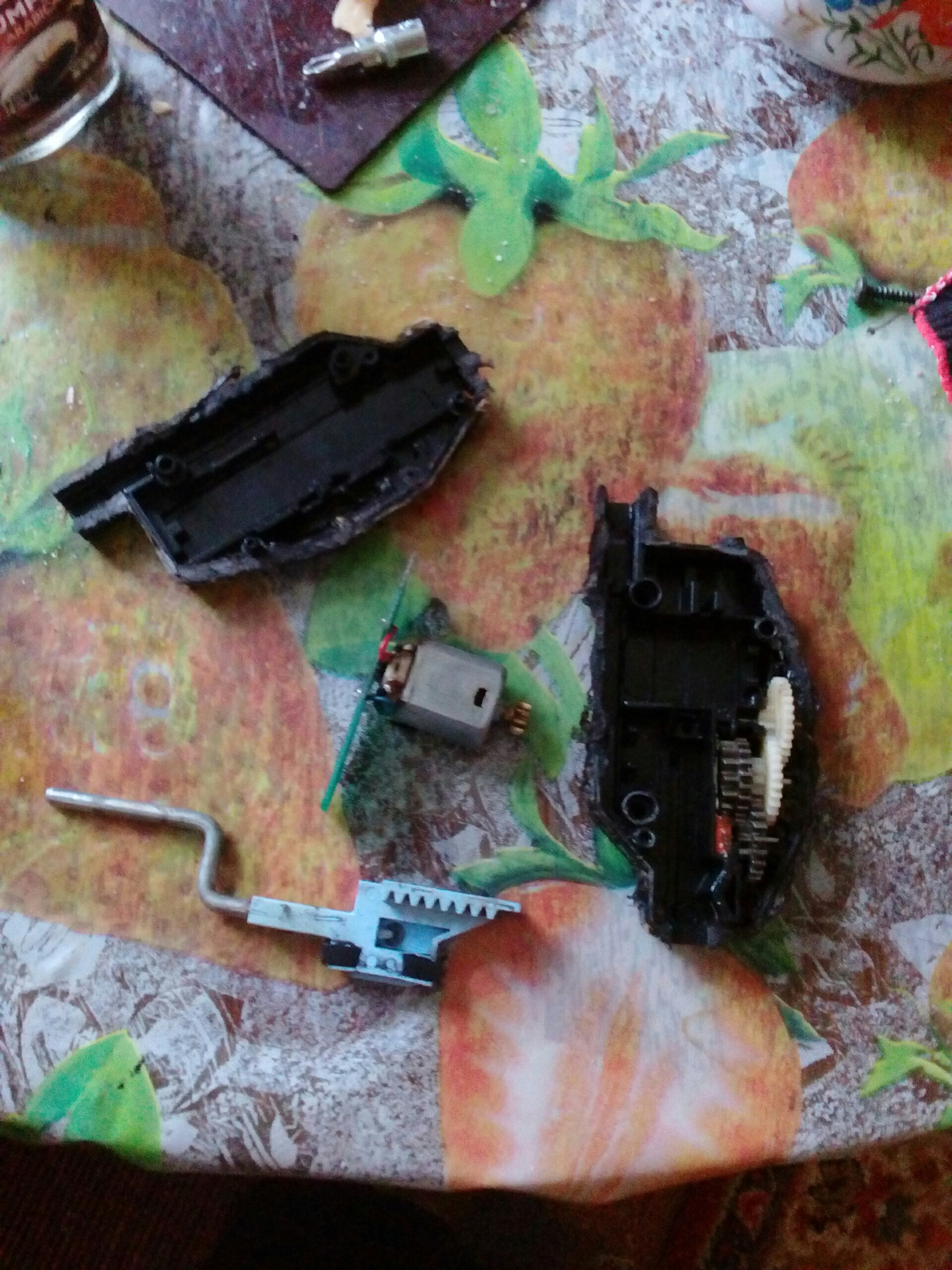

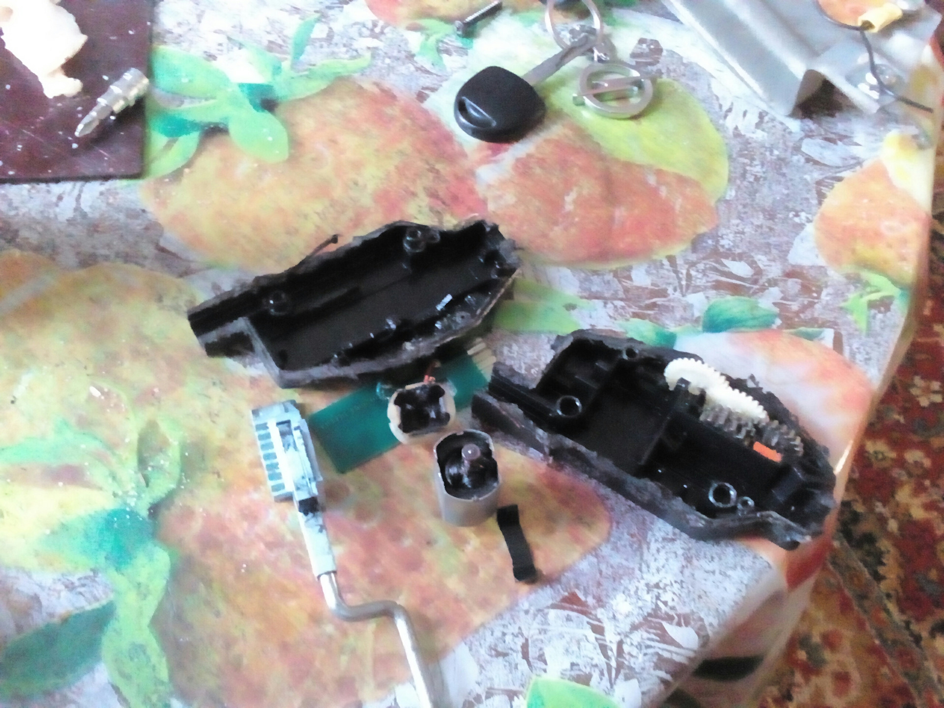

Итак снова здравствуйте) В предыдущей записи была описана проблема с центральным замком, а именно все замки закрылись, а спустя пару часов открыть я смог только водительскую дверь ключём. Вот и наконец то выдался выходной день .Снял обшивку с водительской двери и гофру с проводкой, всё целое, НО- вместе со штатными замками стояли и китайские за закрытие-открытие замков (причём только на передних ). Открылась и задняя левая дверь. Сложил сиденья снял часть пластика и добрался до замка крышки бака, снял его, так как он каким то образом заклинило. Было принято решение заменить блок комфорта. Нашёл его у Сергея vektor-b . Созвонились и договорились встретится. Встретились со старта поменяли блок. Иииииии безрезультатно ( Подумали что дело в замке и поехали за ним. Сняли обшивку водительской двери накинули другой замок -ничего не изменилось. Пересмотрел все предохранители (никакой не меняли, новерное просто отошёл был какой-то) так как центральник заработал, но опять таки же он открывал и закрывал только 2 левых двери. Накинули мой замок он так же заработал. В итоге что мы имеем: левые двери заработали, а вот правые +крышка бака + крышка багажника нет. Вот такое кино. Открыли переднюю правую прозвонили -всё хорошо, не считая того что был отключён родной замок, а подключён китайский ширпотреб. Подключили родной, но дверь не заработала .Стали открывать багажник. Через салон залез, снял обшивку и скинул тягу с замка, так как замок неотходил назад и вуоля багажник открылся. Осталась ещё одна дверь и это было мягко скажем нелегко и без помощи и советов Сергея я бы точно не справился. Загвоздка была в том что дверь никак не открывалась и что бы её открыть нужно было снять карту . Опустили стекло в низ, поснимали ручки с двери, сняли резинку уплотнительную и направляющую стекла. Подковырнули карту в верх и чудо произошло-отсчёлкнулась карта, отогнули и подав тросик назад открыли дверь.Позвонили контакты на все замки- с проводкой всё ок) Всё это заняло часов пять . Хочу сказать огромное спасибо vektor-b за помощь и блок с замком. Без тебя это было бы стожновато сделать). Сегодня распаял замок крышки бака и офигел, пара поломанных зубов шестерёнки заклинили весь механизм, всё подпилил, смазал и. Пошёл проверять-ноль реакции. Разобрал моторчик а там всё сгорело на просто( Под замену пойдёт. Ну вот в принципе и всё замки дверей уже нашёл. Только вот бака не могу найти. Может есть у кого РБ? И вот в добавок пару фото. Было бы больше если бы мысли о этой записи посетили меня раньше) Извиняюсь за плохое качество . Всем ровных дорог и полного бака)

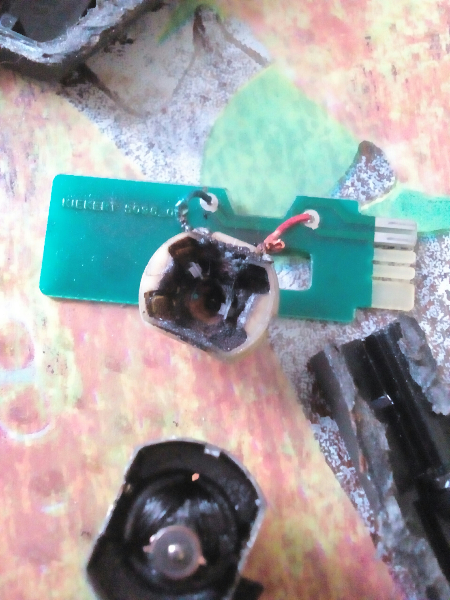

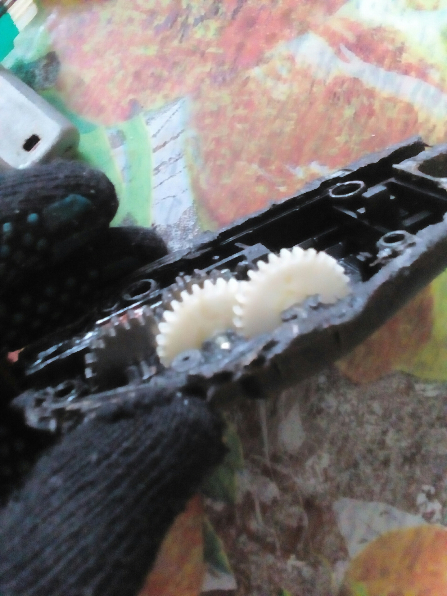

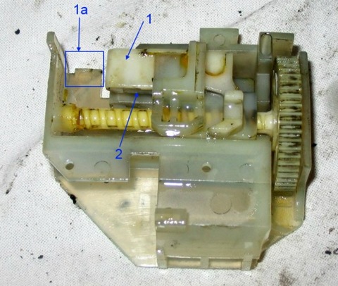

По поводу замка бензобака тоже сгорел моторчик на нем.Думаю туда инсталировать моторчик с детского авто он один в один с родным но руки пока что не доходят до этого
Мысль такая была, но ненашлось донора для данной процедуры) поэтому решил купить другой)
Была такая проблема, приехал в магазин, поставил на сигнализацию, через пять минут прихожу сигнализация снялась, а дверь ни одна не открылась, а беда в том что у меня ключей от водительской двери нет, только от зажигания он другой. Пробую открыть штатным брилком слышно щёлканье но не открывается все равно, пришлось вызывать человека чтобы вскрыл. С того момента пришлось повесить ещё один ключ от двери. Кстати когда вскрыли открылась только водительская вручную и задние, пассажирскую заклинило, приехал домой закрыл на сигналку, замки не реагируют, закрыл ключом. На утро уже смотрю заклинило и задние двери, пришлось тоже ухищряться с картами чтобы их открыть. Потом поехал на разборку взял такой же Центральный замок, подключил и что вы думаете, все заработало как надо. Проблема была именно в ЦЗ, хотя тоже думал что проблема с замками именно!
Я как то ремонтировал замок бензобака, но так и не смог моторчик разобрать, там такой сталистый металл, что думал его проще сломать чем разогнуть;) но он работал поэтому и не стал трогать!
Да метал там действительно хороший) но нет ничего невозможного
